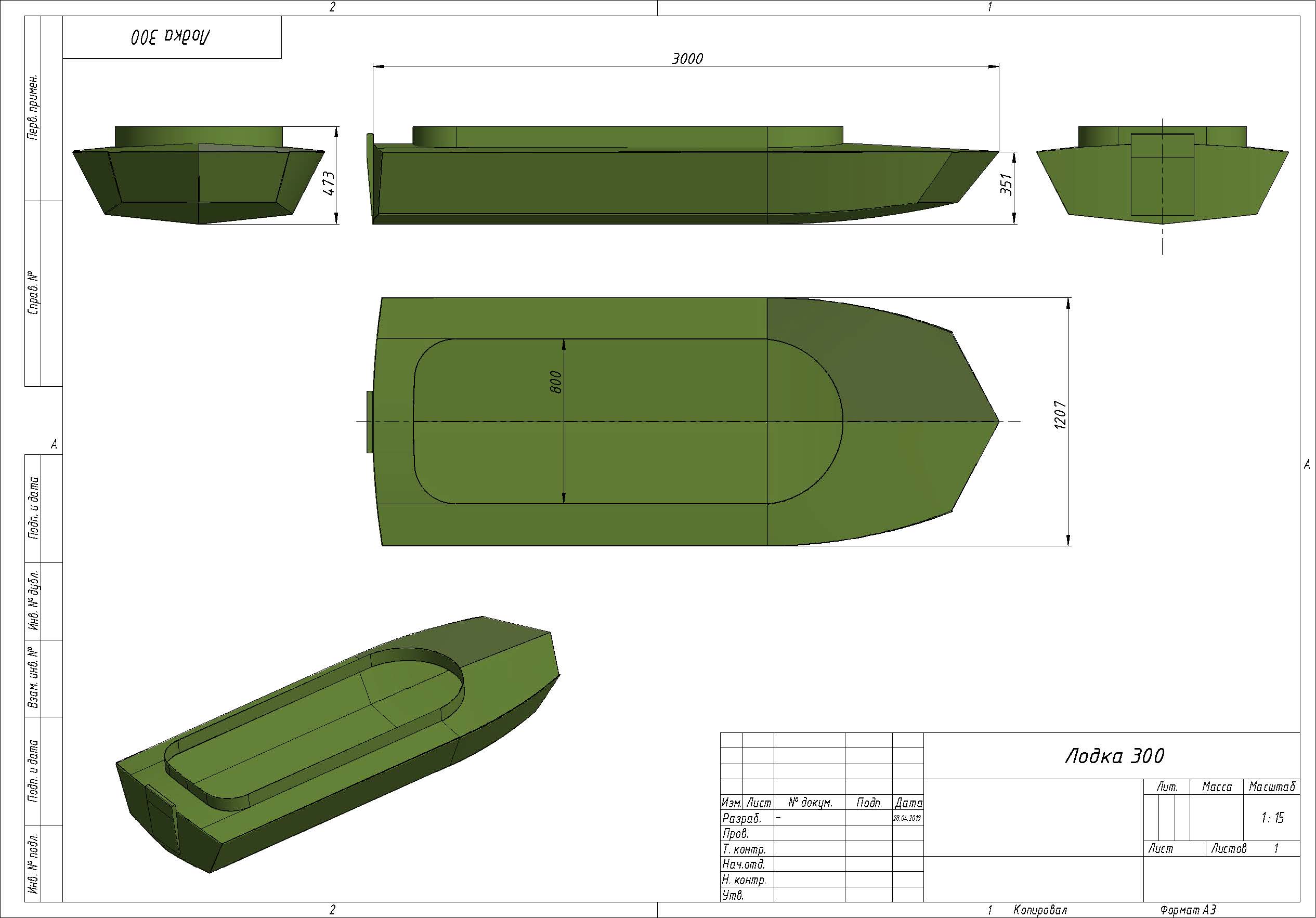

Есть такой вот "теоретический чертеж" - делался под сварку ПНД.
Это укороченная "водомерка" , ничего не мешает сделать длиннеею
Или -сделать моторный отсек из Амг ,и стыковать его болтиками к пластиковому корпусу.

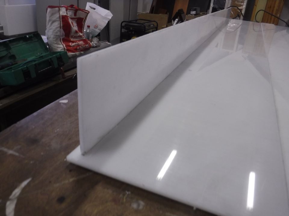

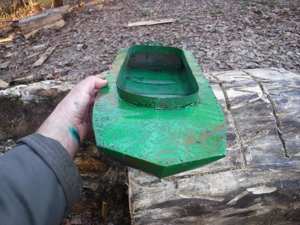

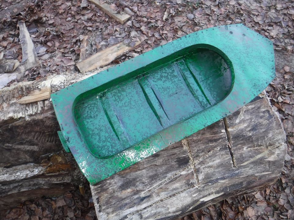

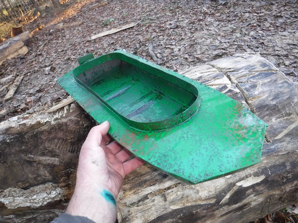

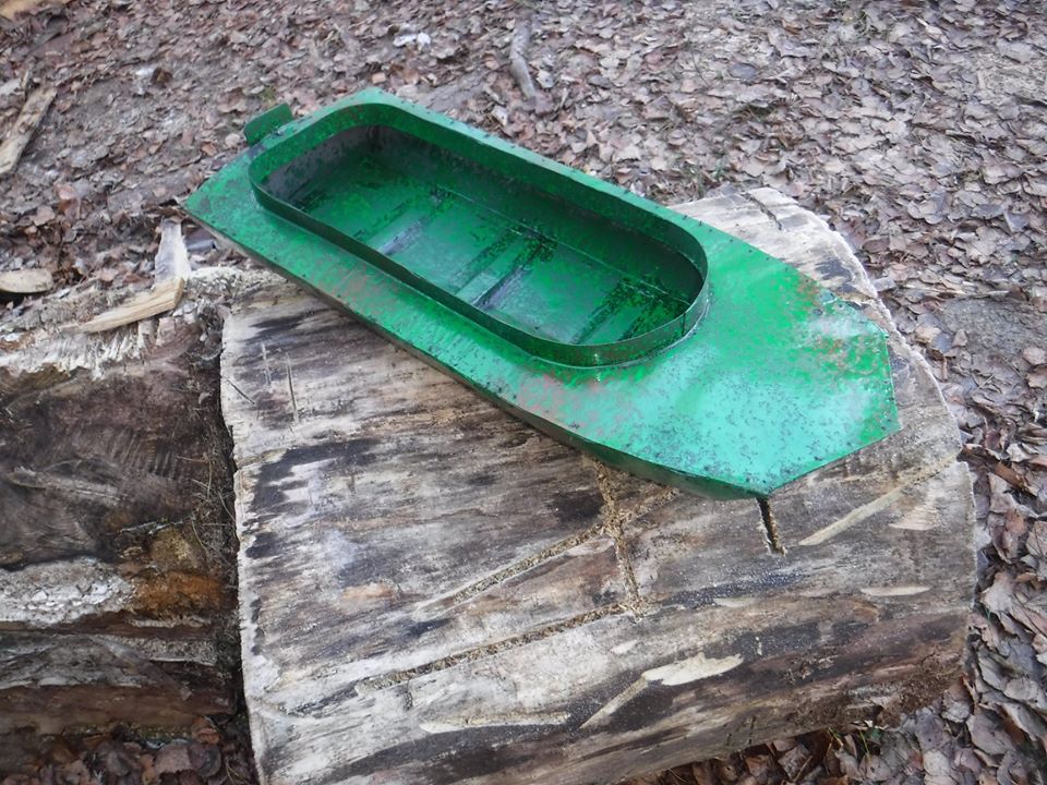

Крой выведен на бумагу.
Из нее склеил бумажный макет.
Чтобы проверить ошиПки, ну и во время сборки пошаговой руками приходит понимание какой элемент корпуса даёт жесткость (разную - на изиб . на кручение, итд) .
Отсюда - корпус именнно такой, с планширем, фальш бортом и без всяких "ящиков несущих" под ногами.
Не будем засекать время , через которое будет сделана "копия", так как уже появились творчески переработанные версии , с элементами конструкции "деда Мазая", "Водомерки", "Джет-багии", "Камышовки".

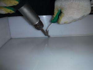

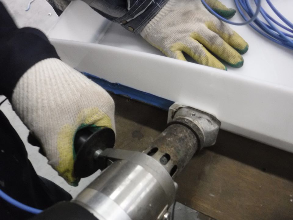

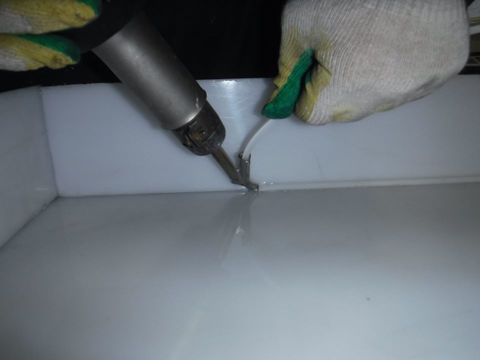

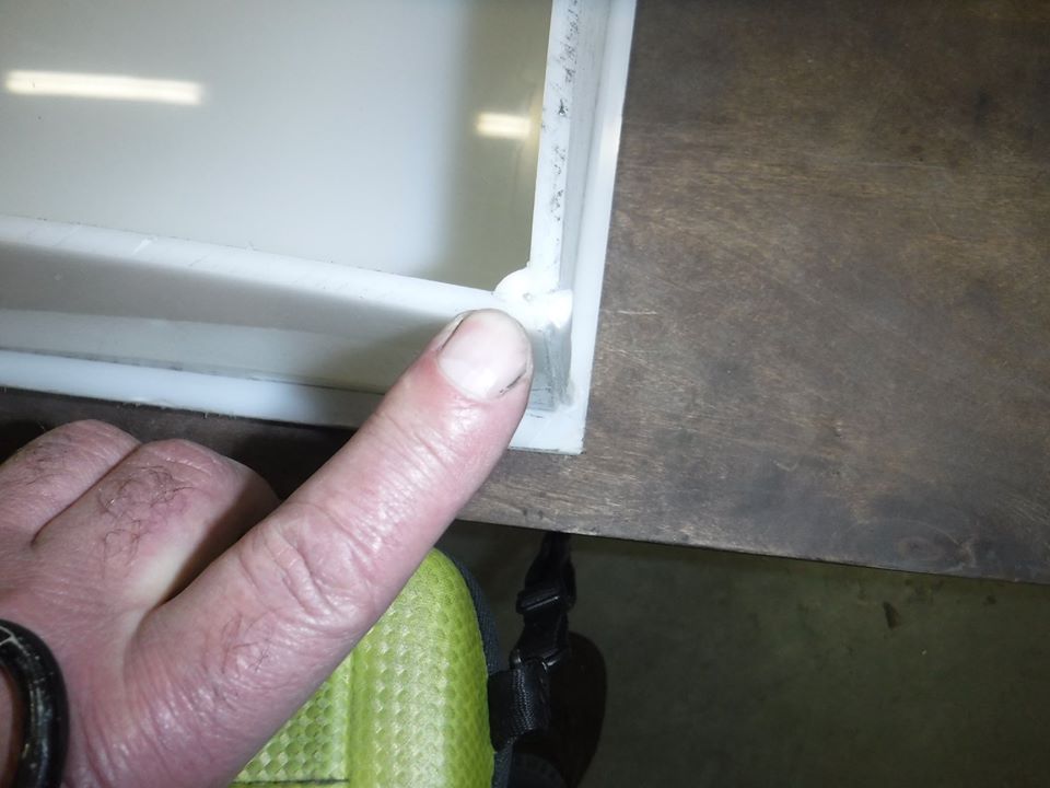

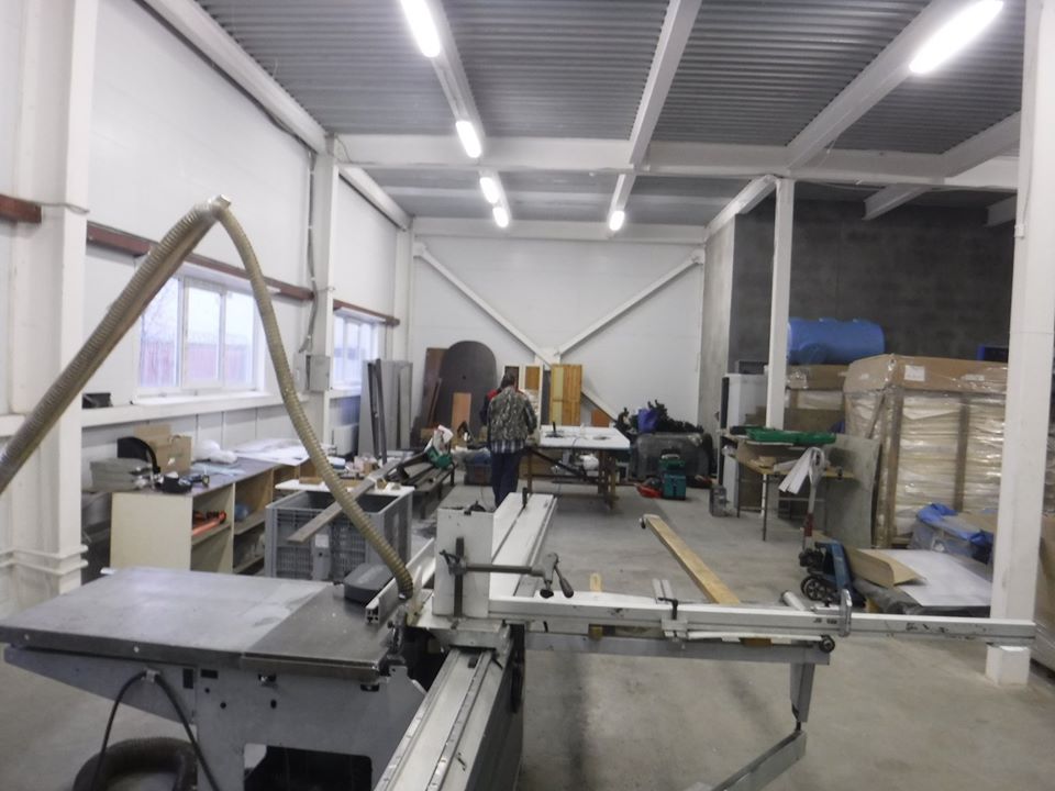

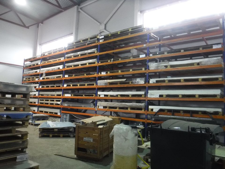

Сьездил к сварщикам Полимеров.
Люблю смотреть все своими руками.
Одновременно - все посмотрел, и вместо мастер класса сварили мне поддон в автобус для перевозки ГСМ.
Чисто, тепло, профф. инструмент.
Мне как-то показалось ну как то не хуже новозеландских гаражей из гофрированной жести. ;)
