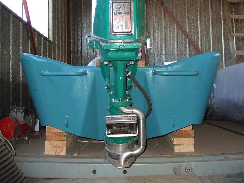

мотор - да, правильный вариант... а всё остальное - туфта.
"Хабаровский корабль"- очень правильный, и судя по другим фотками ранее построенных лодок, не с первого раза получилось...проблема только в том, что водомёт такой и мотор , давно сняты с производства.
Запчасти - наверное есть еще.

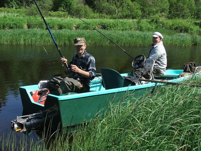

Маленький водомёт очень чувствительный к траве, у него была построена лодка, с водомётиком 13 лс бегал шустренько (фотки можно найти) - так вот в Вологодской области практически на всех речках есть перекаты мелкие, которые чередуются с плёсами....климат теплеет...травы всё больше - затрахивает постоянно искать место для швартовки, чтобы почиститься. Такая же хрень - в Коми.
В Сибири - пока такой проблемы нет, как говорит Женя (Fuso), вода - чистая, практически родниковая, двухконтурные системы охлаждения особо и не нужны.
Ему не доверять у меня нет оснований.
На фотке - вода явно не 4 градуса ;)

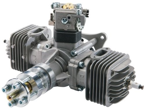

а вот такой..
8 лс. может чего не так понял - масса 1600гр 8500 об мин ;)
