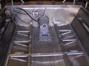

this jet pump is one that we put together at my shop for use with a new weber engine
weber 850 MPE and the weber 2.0 V4 MPE

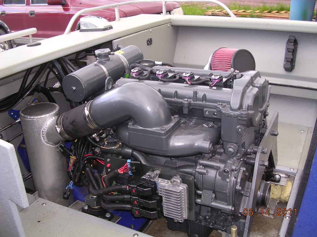

Сообщение bottomdweller » 11 дек 2011, 23:45
yes we use the 2.4 VVT ecotec 175 hp with the scott 751
also with the flo pro 2 stage and the aquajet
the scott = good hole shot out of the water and top speed of 40.5 mile per hour
flo pro = can carry even bigger load then the scott 751 with top speed 41 mph
aquajet= good hole shot out of the water with even better top speed of 46 mile per hour
what are your needs in an engine and jet pump ?
what are you looking to build the boat for ? hunting ? fishing ? racing ? showing off to pretty girls at the lake ? :lol:
we build boats with many different engines and jet pumps so we can match our boat to what the customer will need the boat for
but most of our boats are for the hunting so we to match the jet pump to the engine that the customer like the best for his needs
sergey boats 1 has a ecotec 2.4 VVT with a scott 751 and boat 2 has flo pro to match up to a subaru engine that he will use in that boat

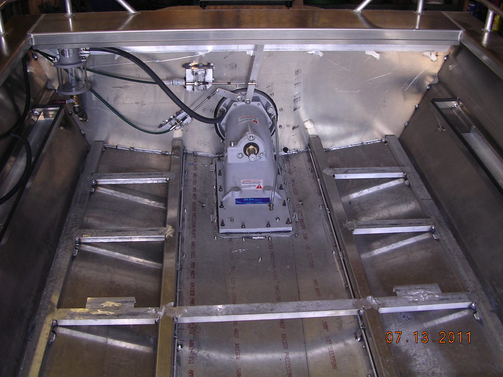

Сообщение дядя Вася » 12 дек 2011, 08:25
вот засада - все технические, морские итд у меня - Англо-русские и нет Наоборот.
Люди..... переведите Биллу вапрос.
-А почему не видно совершенно ааварийной пены в его лодках?
(по нашим Правилам - это не"канает" совершенно , как получают сертификаты при импорте таких лодок? это переводить не надо)
Сообщение doom-63 » 12 дек 2011, 09:17
Как не видно? А на первой фотке этой страницы,где двигатель,из под пола выглядывает.
Сообщение дядя Вася » 12 дек 2011, 20:28
сильно сомнительно, что "это" будет держать лодку на плаву (трюм сильно "мелкий", по бортам ничего нет).

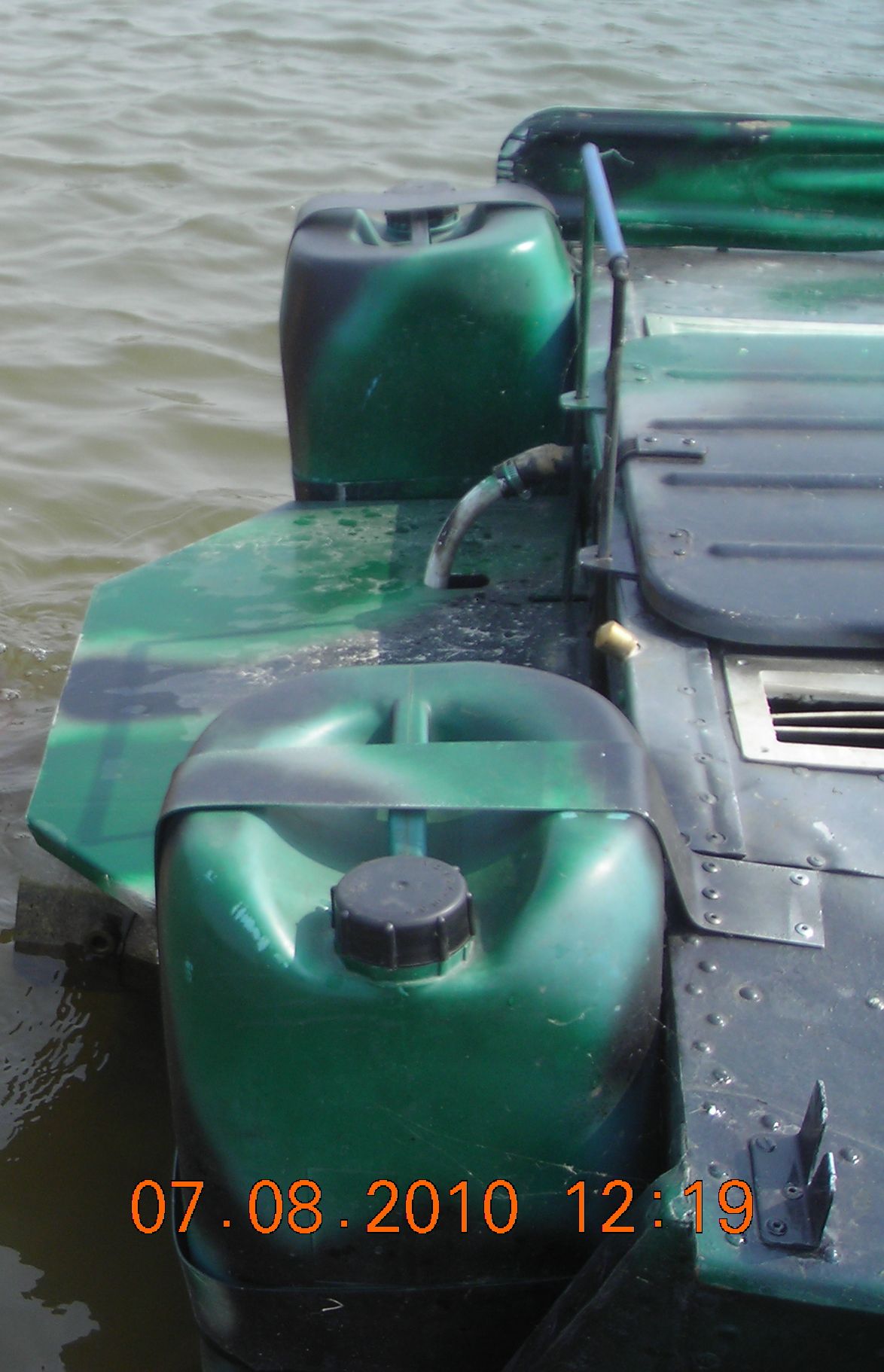

Сообщение f_Krueger » 12 дек 2011, 21:16
Дядь Вася. Наверное пена для таких целей не подойдёт, она сильно натягивает влагу и потом струхает.
Вот в этом Прогрессе борта и пол полностью заложены по периметру соткой (100мм)пенопластом, носок забит пятилитровыми канистрами.
В прошлом году осенью, решил слить воду, открыл кран в блоке и уехал. Как потом понял получился эффект сифона и вода полностью заполнила катер. Пока позвонили с лодочной и я приехал, из воды торчали только рымы и стекло, причём на ровном киле. Думаю на плаву он остался только благодаря, что был прикован носом к пантону, и канистрам по 35 литров, которые я использовал в корме как запас плавучести, а также пустому бензобаку на 60л под средней седушкой. Жалко в попыхах не додумался снять это дело на мобилу.
Если бы борта и дно было толщиной как у вас, точно потонул бы.
