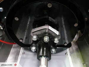

дядя Вася писал(а):Виталий привет,
1. а ты уверен что эластичная муфта будет работать на оборотах коленвала?
это проверенное (испытанное) техническое решение?
знаю точно что шрус на таких оборотах не живёт.)
Я отходил несколько лет на УАЗ овском обрезанном кардане проблем ни разу не возникало, но с заменой мотора нужно соединение короче.
Эластичная муфта для меня точно не пойдет:
во первых мотор у меня 370 Н/м, то есть мощнее Нивовского в 3 раза
во вторых, я видел как ее раздувает на 4500 об
в третьих выставить с такой точностью мотор не так уж просто и малейшие отклонеия от оси приведут к вибрации, а еще его крепить нужно насмерть, чтобы не клонило при резком газе.
В общем муфту однозначно не рассматриваем.
А вот если применить ШРУС?
Если со ШРУСа убрать пыльник, который явно разорвет на оборотах (точнее применить другой вид герметизации узла) и использовать ШРУСы с возможностью осевого движения, то мне кажется все должно работать лучше и надежнее кардана в несколько раз. Причем про вибрацию мы явно забудем.
Почему вы считаете что шрусы на больших оборотах не работают?

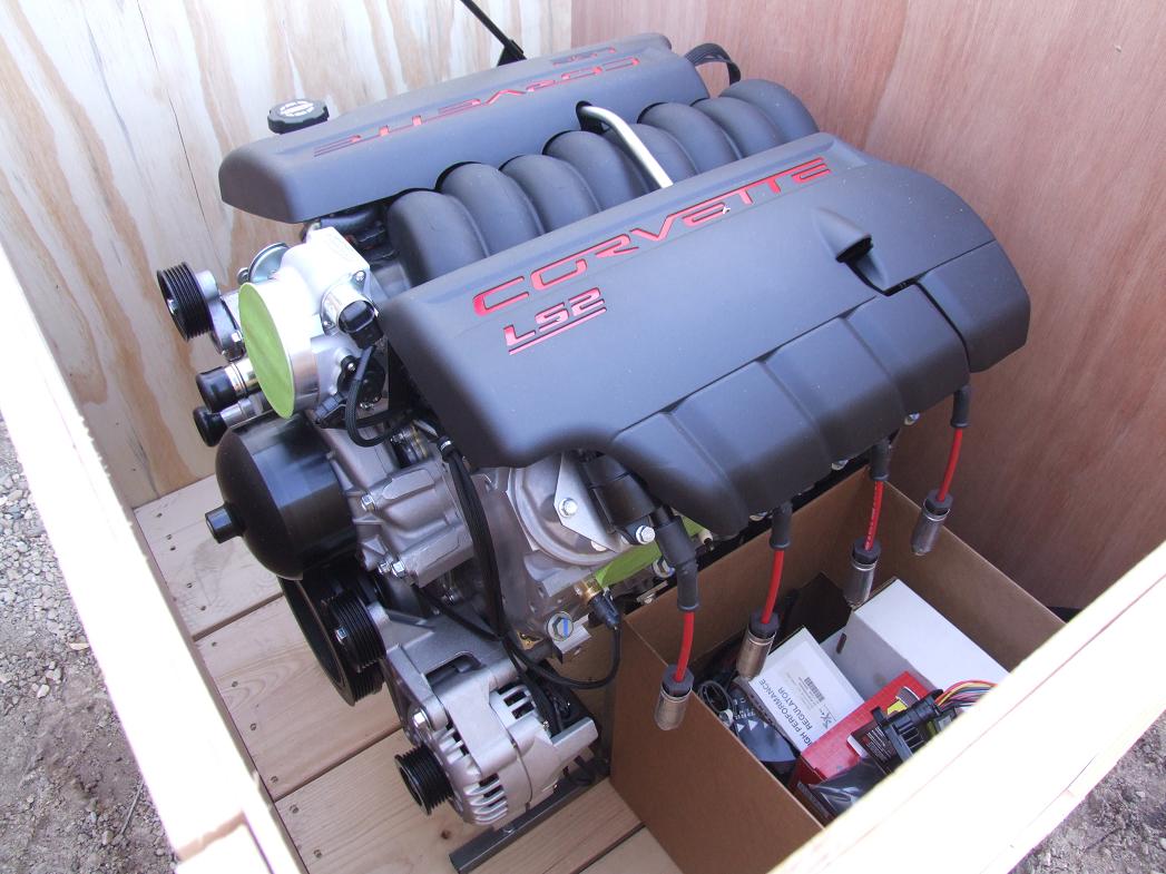

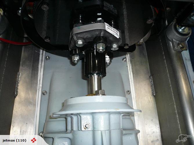

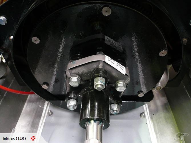

Сообщение Барин » 12 мар 2010, 22:49
Рома, потому что он(ШРУЗ) не предназначен для таких оборотов.
Сначало разлетится пыльник,затем вся смазка разлетится по капоту,затем посинеет подшипник без смазки,потом заклинет и превратится в ШРАПНЕЛЬ ---со всеми вытекающими. ;)
А вот про муфту ты зря сказал ,что нельзя её ставить на твой УЗЭТ.
Аборигены начали ставить на LS-ы 1-2-3, от Corvette V-8 (280-470 h/p) именно муфты.
Майк, с Харис МАРИНА их началь по и-нету продавать даже.

Сообщение Беккер Роман » 14 мар 2010, 03:07
Барин писал(а):Рома, потому что он(ШРУЗ) не предназначен для таких оборотов.
Влад, ты просто не внимательно прочитал мое сообщение.
Я говорил, что на свой мотор не буду ставить Нивовскую муфту!!!
То что ты предлагаешь, нет в прямом доступе. Так же возникает вопрос о точном изготовлении шлицов на валу. Я их с нужной точностью не смогу нарезать самостоятельно. У нас все хорошее оборудование имеется на заводах за высоким забором, на которые бутылку пива не пронести, не говоря уже о завезти и вывезти кусок железа. Еще возникает вопрос о соосности мотора-водомета. Отклонения в 1 градус эту муфту просто убьют. Чтобы Путем работало, к этой муфте нужно купить комплект импортных подушек, потому что наши, по мере эксплуатации проседают. Такие подушки это лишних $200-300.
Кстати не подскажешь цену этой муфты?
Я везде стараюсь применить подручный материал. Сам представь картину:
Чудным образом порвалась муфта! И я в разгар сезона заказываю у Майка сей девайс. Придет она ко мне уже к первому льду.
А старых ШРУЗов у нас на разборках горами. Я купил Б/ушный комплект нужных деталей за 1000. Там нужно только укоротить вал и грамотно оформить пыльник.
Теперь про применение ШРУСов - у меня на Паджерике кардан стоит с одной стороны ШРУС, с другой - КРЕСТОВИНА. Крестовину я уже два раза менял. А вот в узел, где ШРУС установлен, ни разу не лазил, там даже пыльник родной с Японии стоит, хотя машина больше 200 тыс пробегала по Сибирским лесам.
