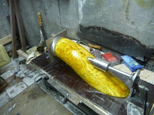

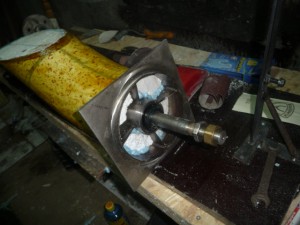

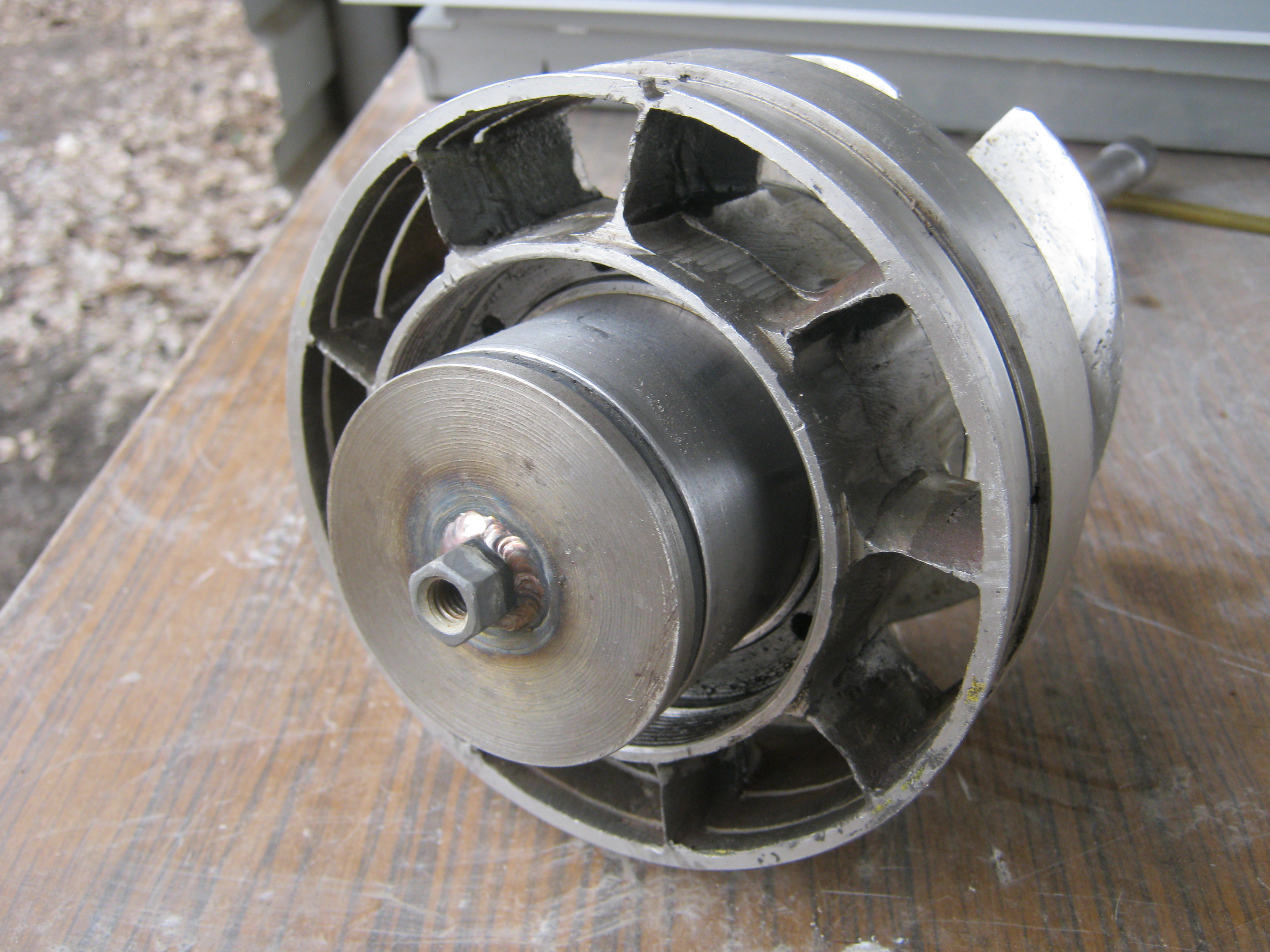

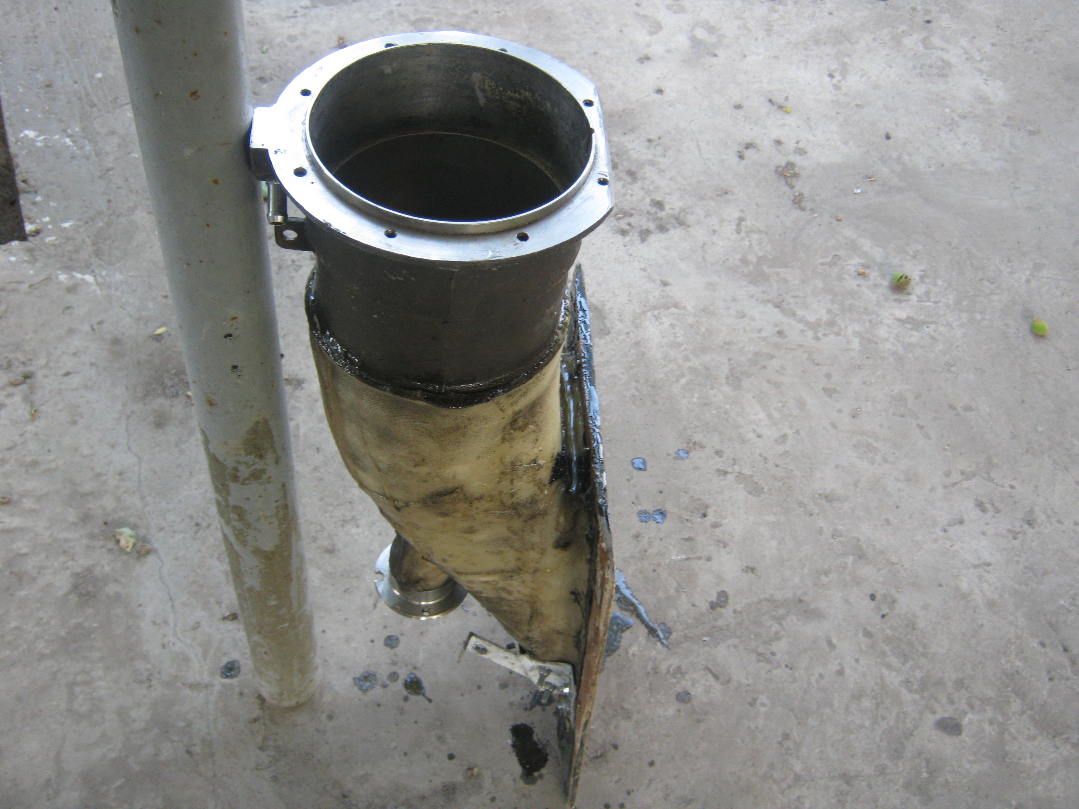

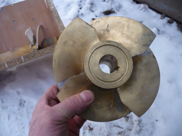

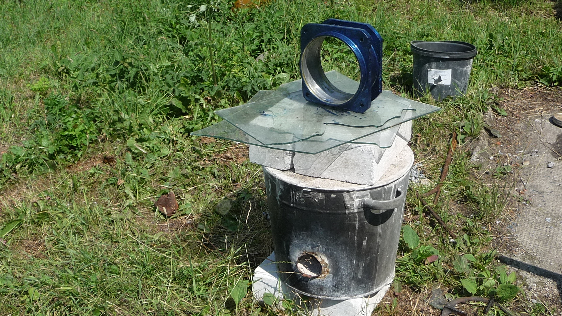

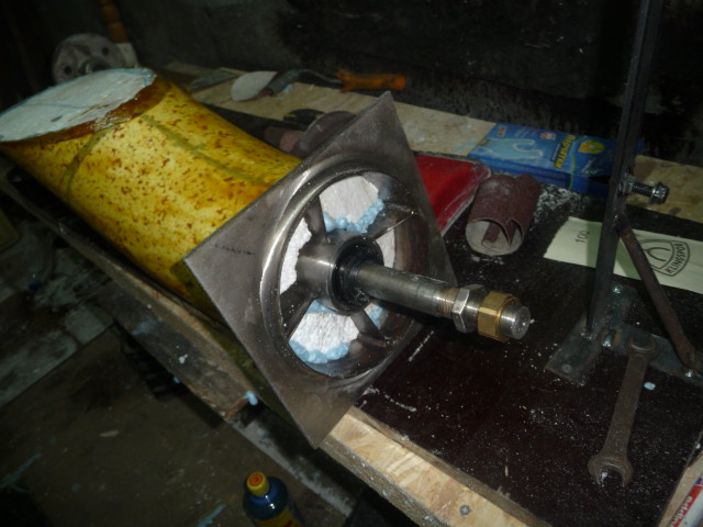

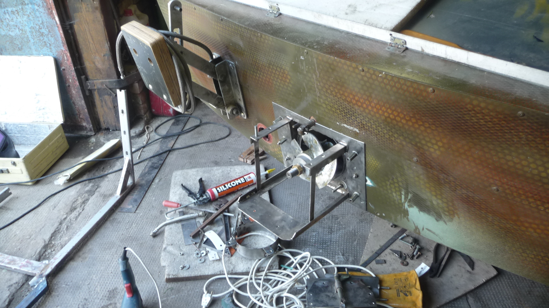

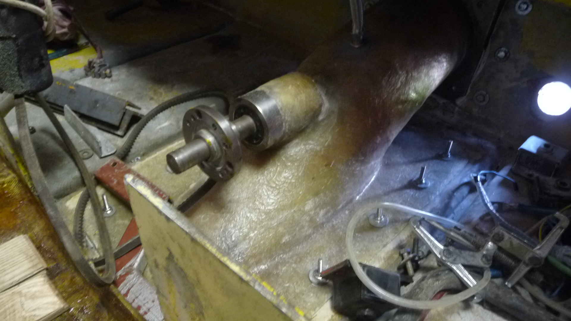

Вот кое что наковырял.
формовка водовода
рама, к чему крепиться рулевая часть.
обечайка сьёмная
винт к нему 164мм

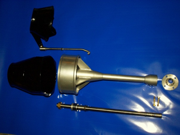

Сообщение sema0874 » 24 фев 2020, 12:40
Вот фото с интернета,схема также как и у меня,только у меня обечайка сьёмная.

Вот , Андрей, следи за Цилиндрической ступицей Сёминого винта)))). Я, такой-же предлагаю тебе прислать :D

Т.е. статорные пластины приварены к водоводу?
