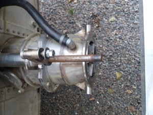

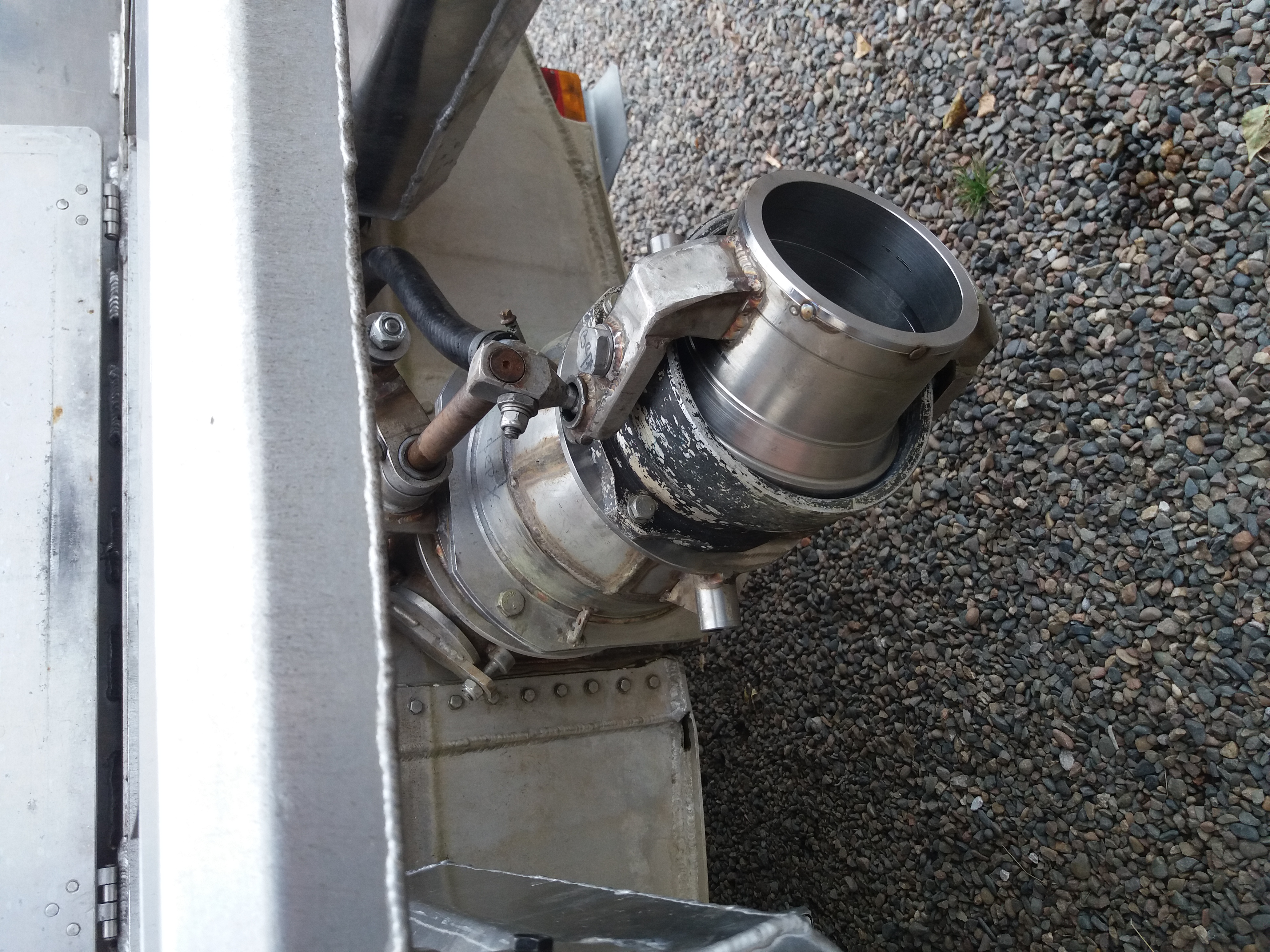

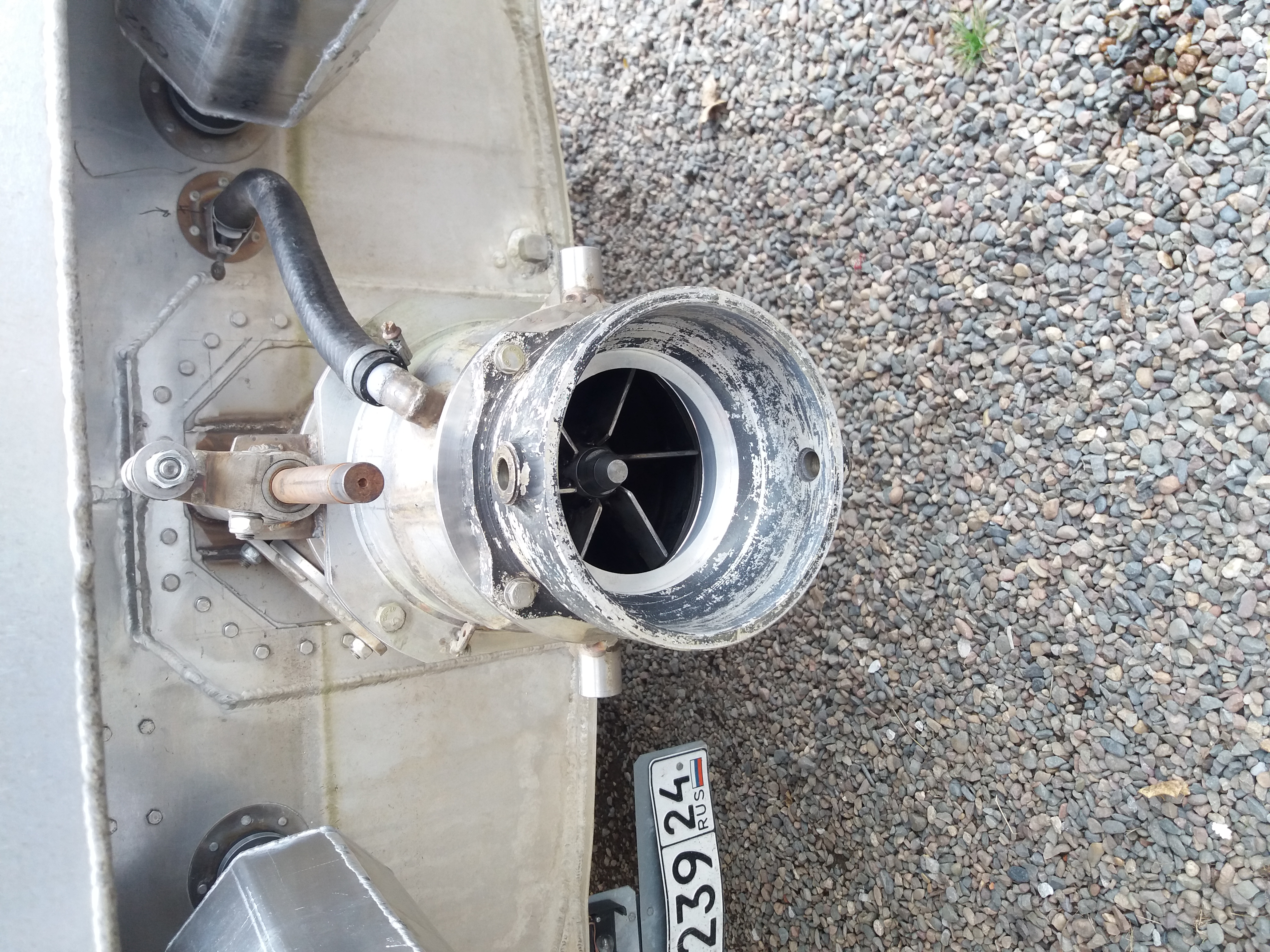

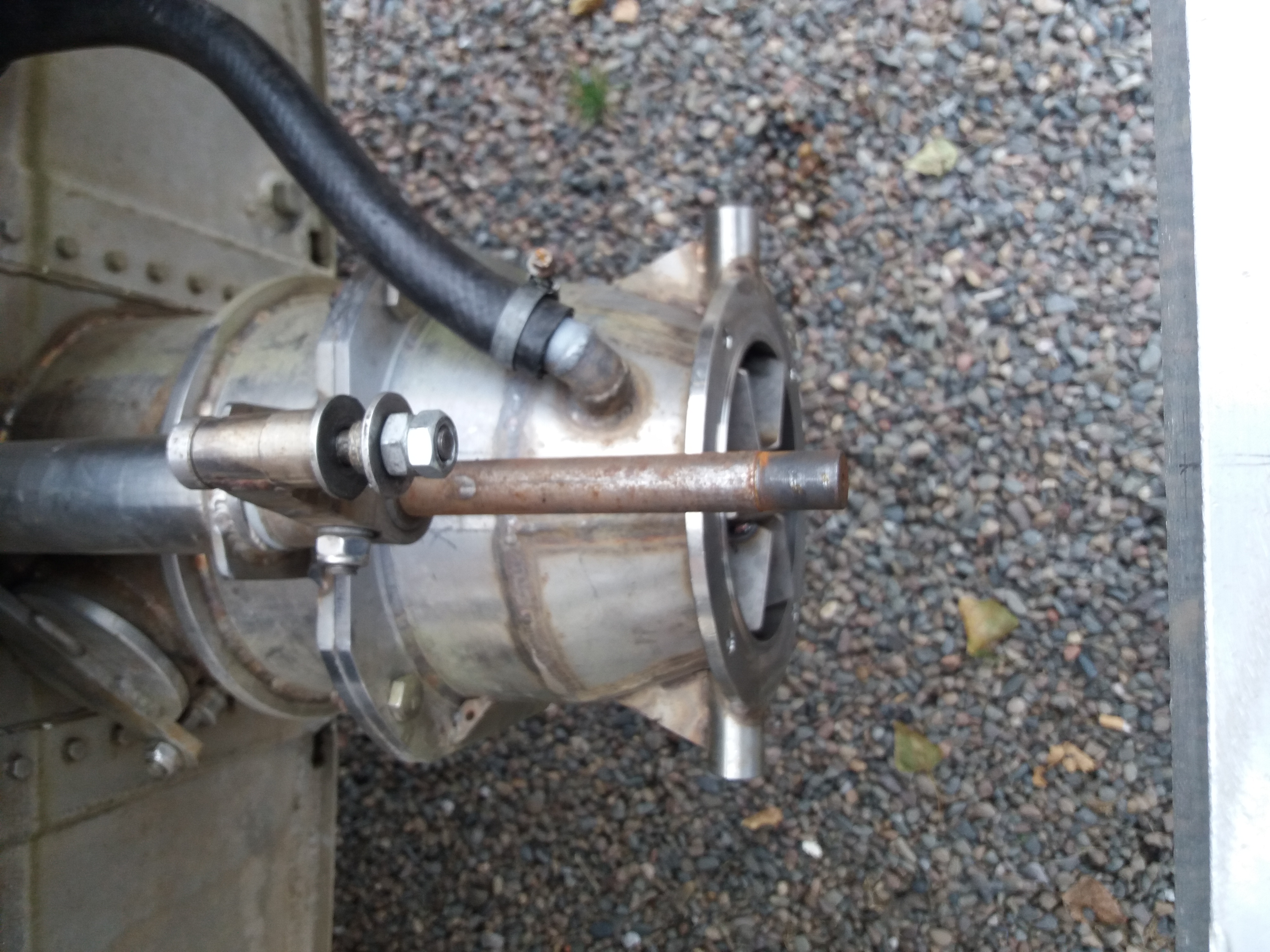

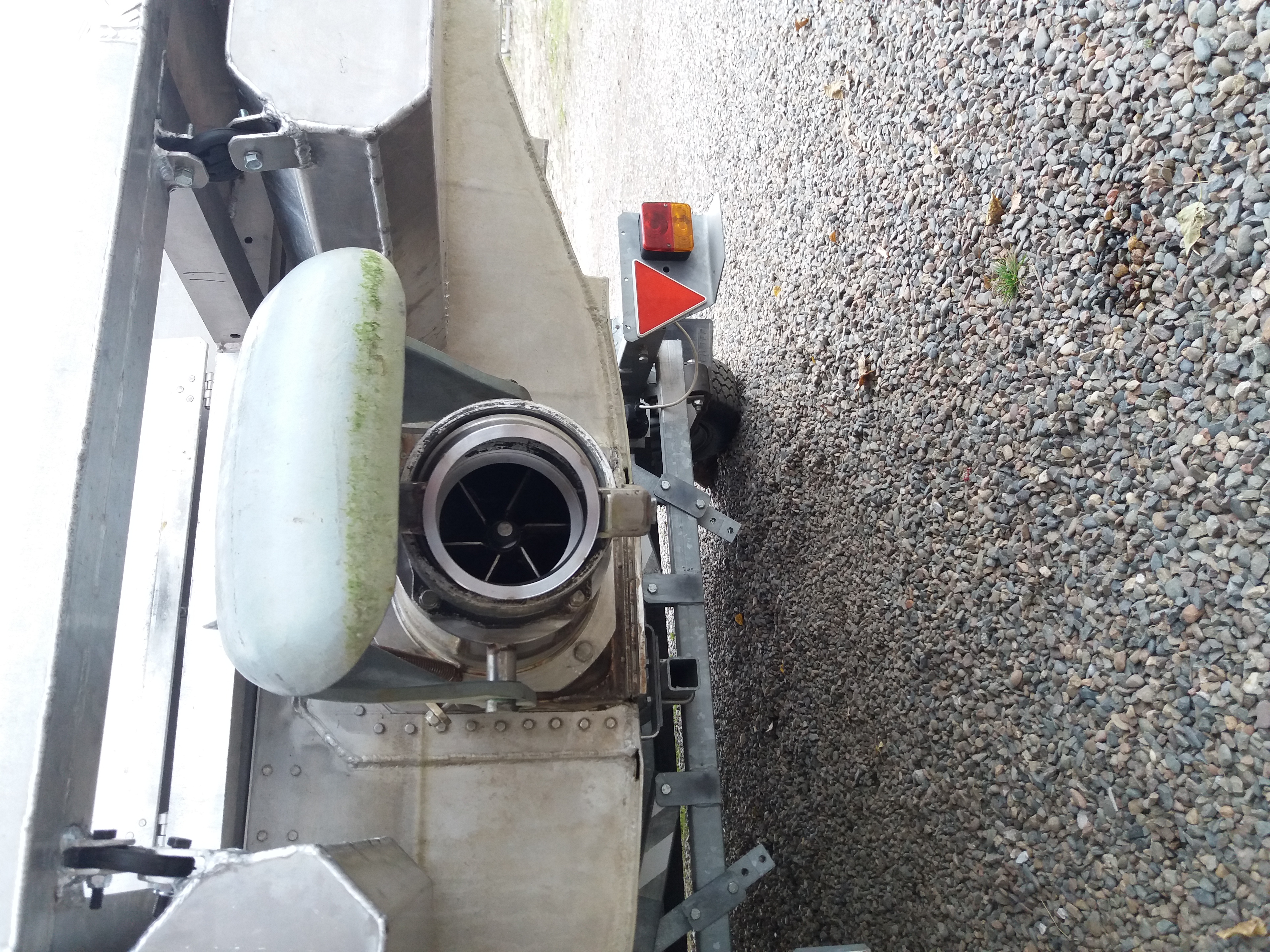

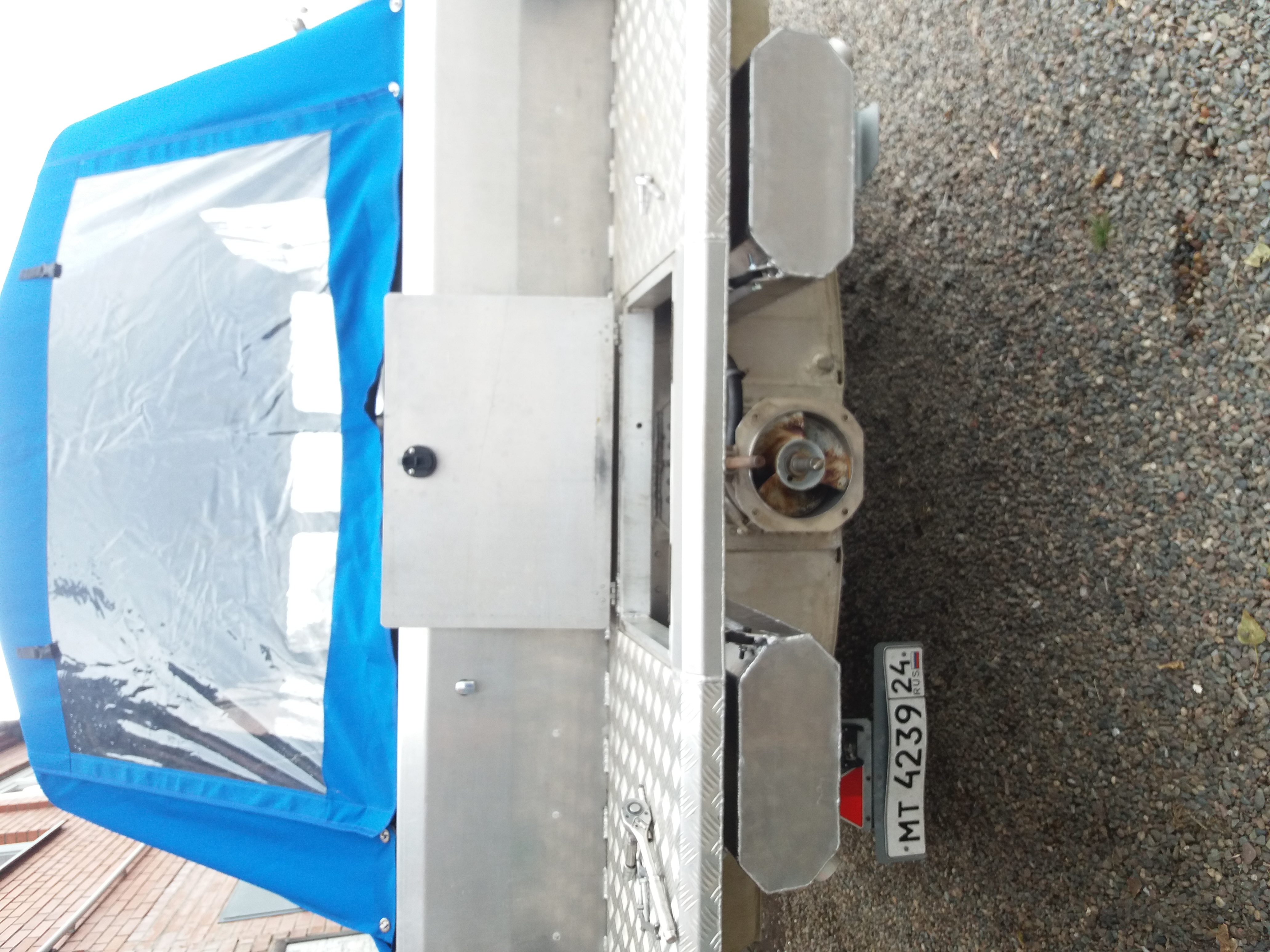

Повесил глушители . ..и так водомет малость подсобрал.
Re: Поделки катера-2
Сообщение stalker » 20 сен 2020, 19:46
Тент сверху .

Сталкер, а, есть-ли какой- никакой эффект от Внутреннего расположения рулевого сопла в Сопле, в отличие от нашего с Большой Тверью(извини -забыл как звать) , расположения рулевого сопла с наружной стороны СА?.
Сообщение stalker » 21 сен 2020, 16:31
viktorr писал(а):Сталкер, а, есть-ли какой- никакой эффект от Внутреннего расположения рулевого сопла в Сопле, в отличие от нашего с Большой Тверью(извини -забыл как звать) , расположения рулевого сопла с наружной стороны СА?.
У него -кнаапа, у меня на фото.
Чувствительность выше .. Чуть мотнул баранкой , катер задницей тут же виляет . Усилий на бараке , ноль . Крутить можно одним пальцем. Рулежка катера еще правда от корпуса зависит .
Кому давал порулить , все отмечали хорошую управляемость . Есть правда косяки , но это тайна за семью печатями. Да и не надо это широкой аудитории . Это уже на любителя.
На вкус и цвет друзей нет.
