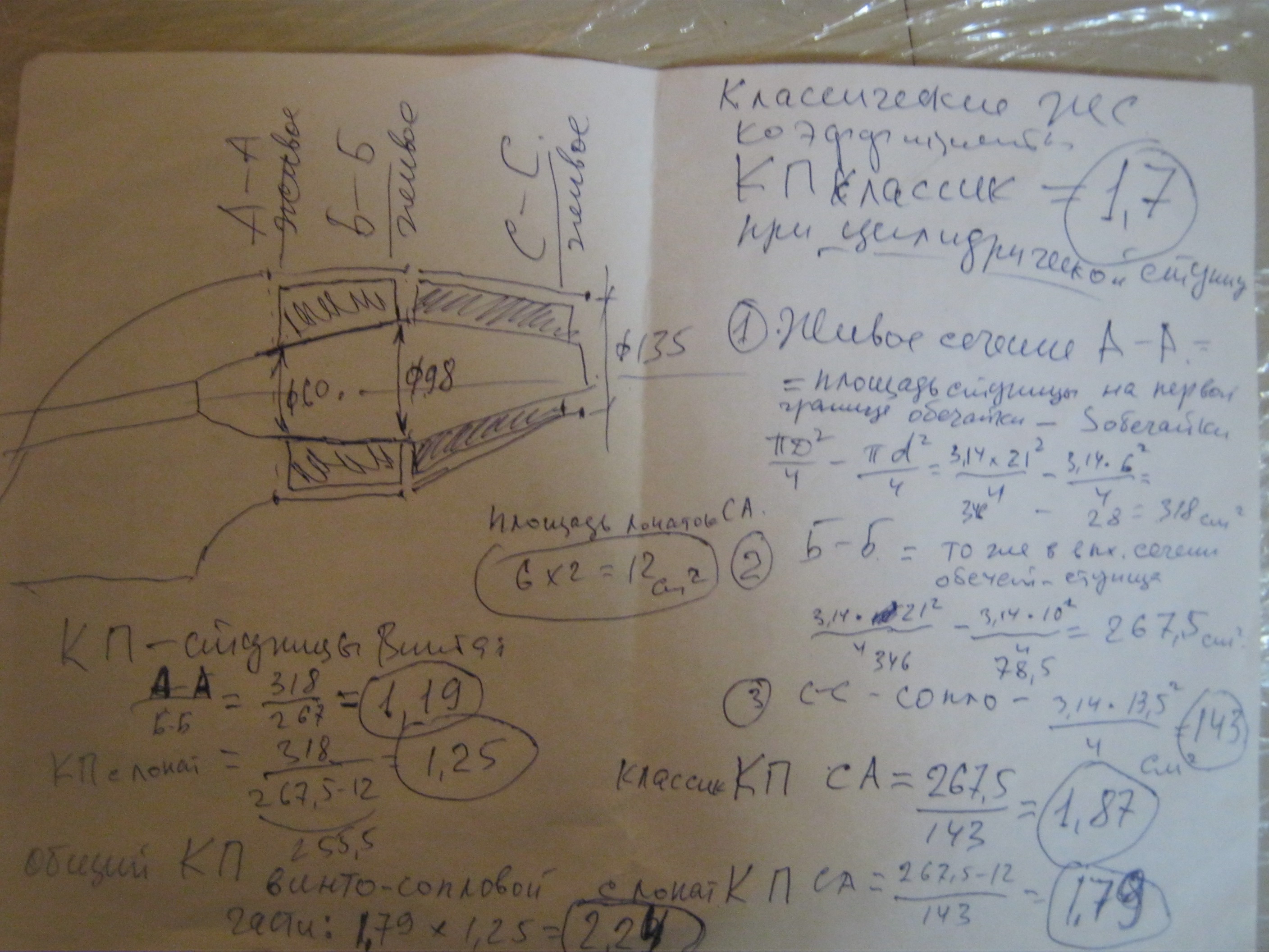

Ко всем форумчанам - эксклюзив! И , Сталкеру, какой-то -ответ ;)

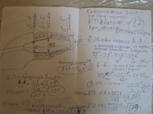

Как , КОНУСНОСТЬ Ступицы влияет на Общий Коэффициент Поджатия))).
Отдельно барину , которому , моё мнение - " Всё равно" ))) ))) )))(три раза -моё число) ;)
Вот фото расчёта(кто , конечно знает закон про сечения (Артём знает ;) ).)
Этот расчёт я делал для примера в теме "Пропеллеры и импеллеры .... " , здесь , где-то. Для какого-то водомёта. Здесь неважно , для какого. Важна суть. Тут меня поймёт , наверное Маламут ;) .
Справа - расчёт КП СА. Слева - КП ступицы винта. Общий находится -перемножением ИХ! Посмотрите -как ОН меняется.
В КП ступицы учитываются и , ДАЖЕ :shock: -Лопасти Винта. ;)
Сё -ё -ма ;) , где ты))).(Твоя тема).
Подумайте -как , Конусностью ступицы винта - корригировать Общий КП? Не вставляя -никакие кольца в Сопло! Ну, может вы , быстрее делаете Винты , чем вставляете кольца в Сопло, или, например - это трудно конструктивно! ;)

По вышнему эскизу.
Вот поэтому , часто - получаются, при всех благородных "дорогах в Рим" - "Тяжёлые винты", которые хочется ИЛИ -Уменьшить Шаг, ИЛИ - Расточить Сопло.(Помните -Андрея -Тверь?).
НО ЕСТЬ , более КПДистый путь - Уменьшить КОНУС Ступицы винта! Именно -Ступицы.

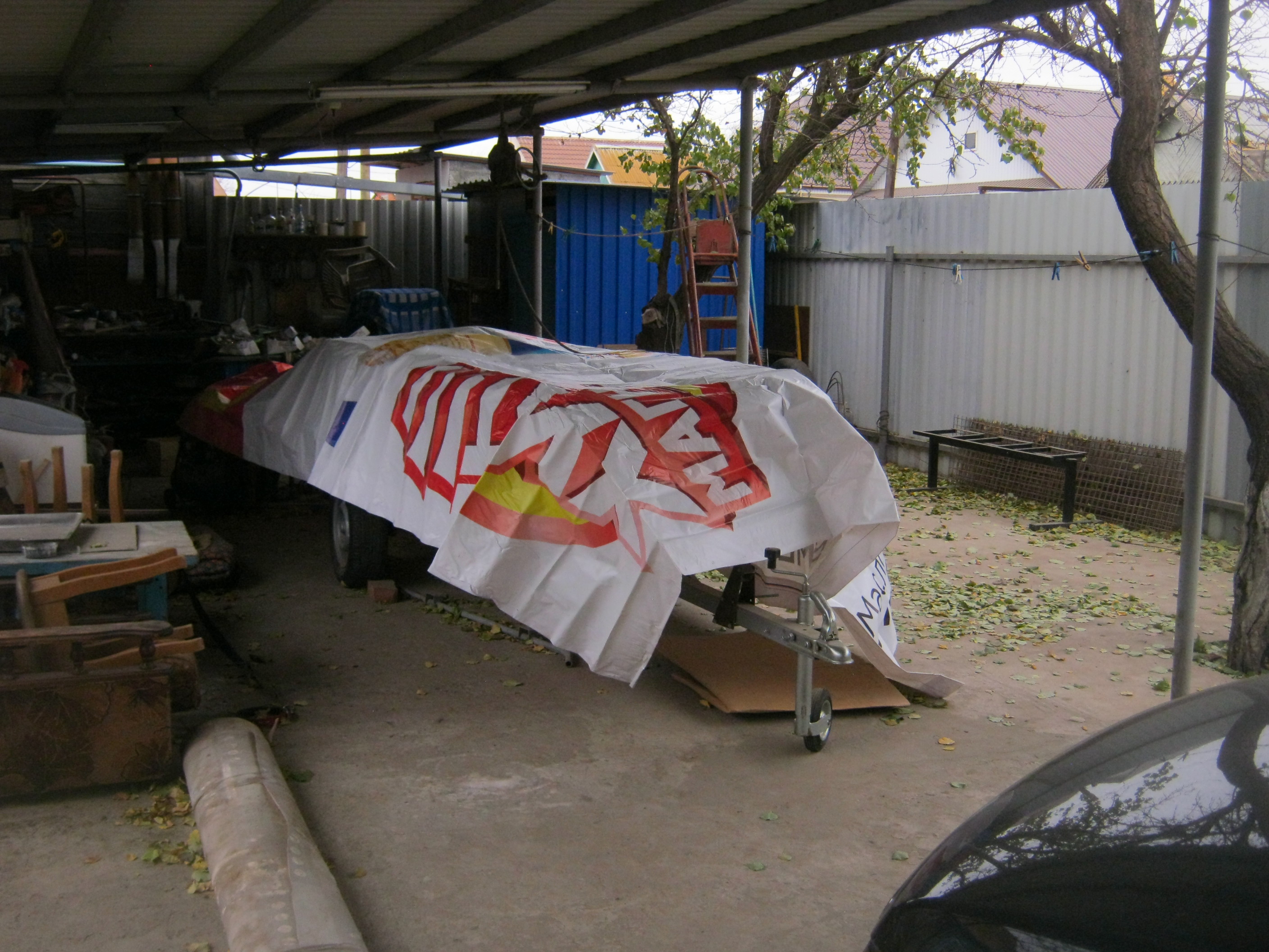

А, лодочка выглядит вот так - под "ходовым чехлом.. :roll:

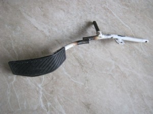

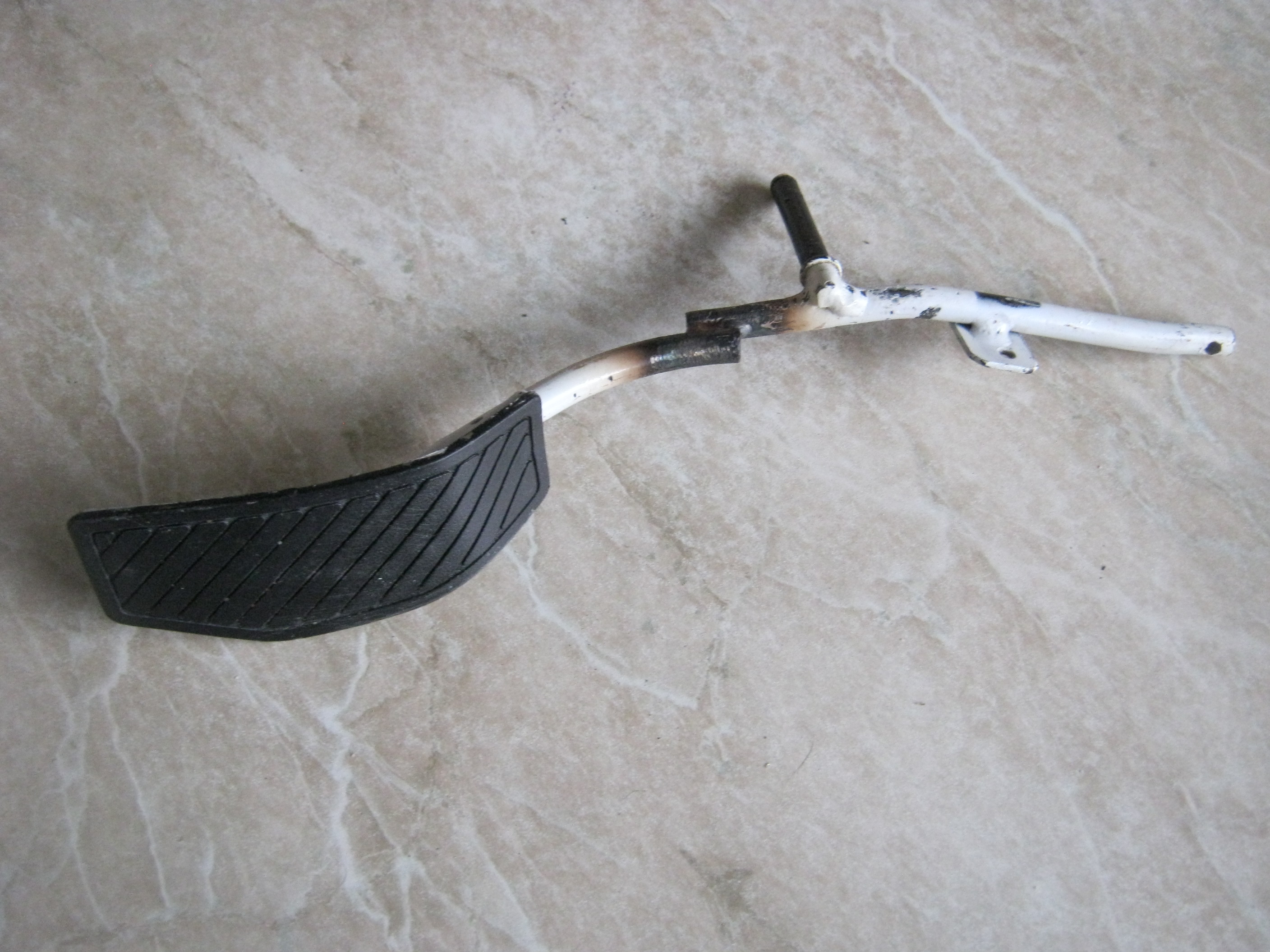

Сегодня только - сгонял в Аргон. Заварил газовую педаль. Работа у Аргонщиков -есть. Аргонщик сказал(на мой вопрос) - "Грех жаловаться".
Теперь, надо её покрасить и предьявить вам -на суд. Может Сёма , что скажет. :roll: Посоветует. Помните , мы, с вами разработали дизайн - Тело Педали , покрашенное в синий цвет, как галстук -висит в "воздухе"!!! А, собственно, конструкция -болты ; гайки, она -Белого цвета -сливается с корпусом! Сюрреализм!!! :roll: (Да, и -только!).

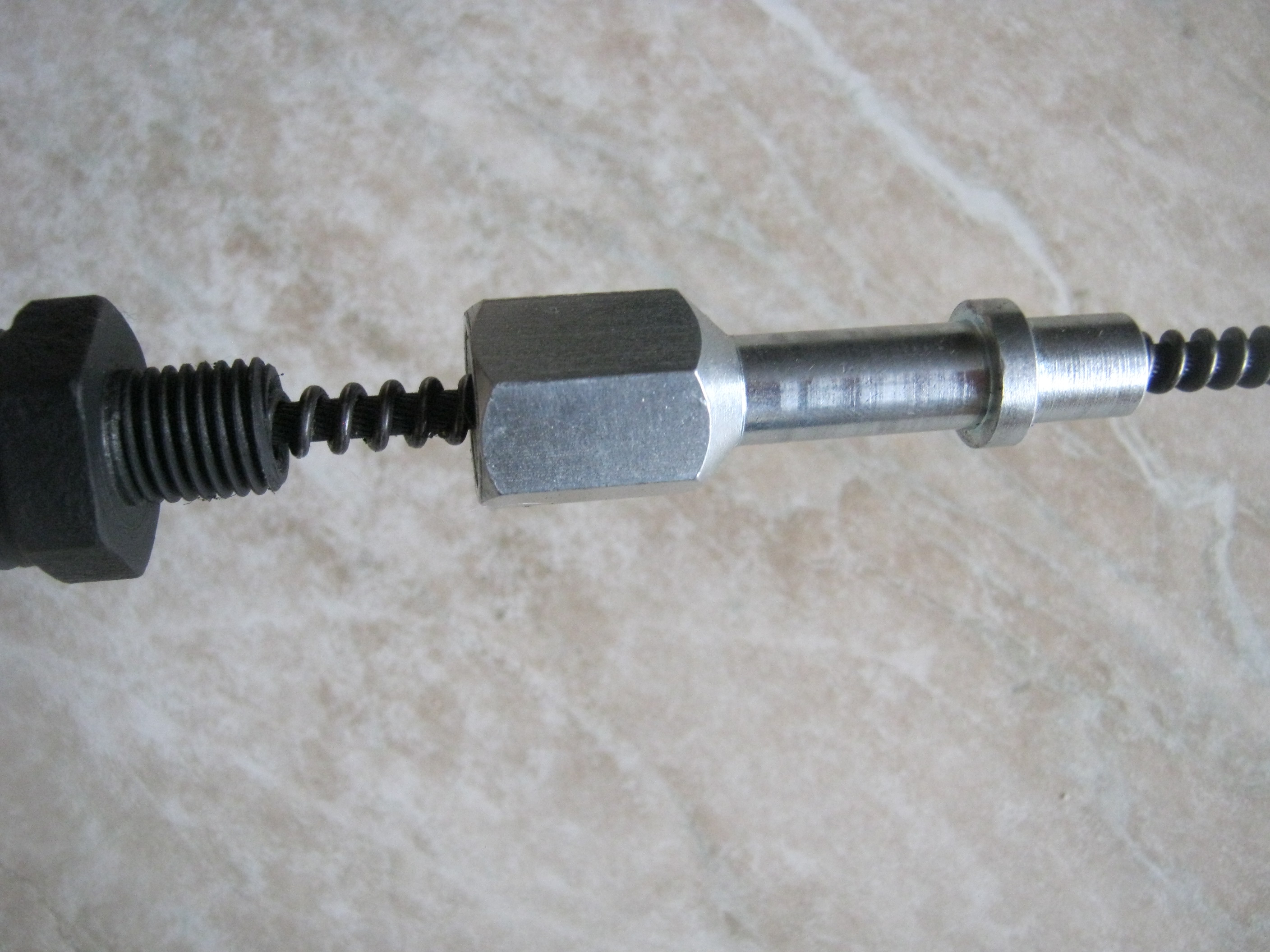

Сегодня я сгонял к токарю. Заказал переработанную (умом) муфту для рулевого троса! Я её упростил -донельзя.! Сделает - покажу. Будете кромсать рулевые тросы - на раз- два!!!))).
Интересный ньюанс. На муфте, на наконечнике -которая в редуктор- Американская Резьба! :shock: Сказал, чтоб делал -Отечественную. Теперь придётся делать "мамку" из редуктора(точить)-тоже отечественную!!!)))

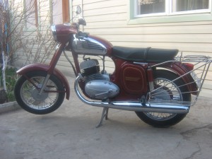

Меня вдохновляли Явы с Чугунными Цилиндрами!!!))). И Просто -Красивые.
Моя Ява. Моя Хонда.

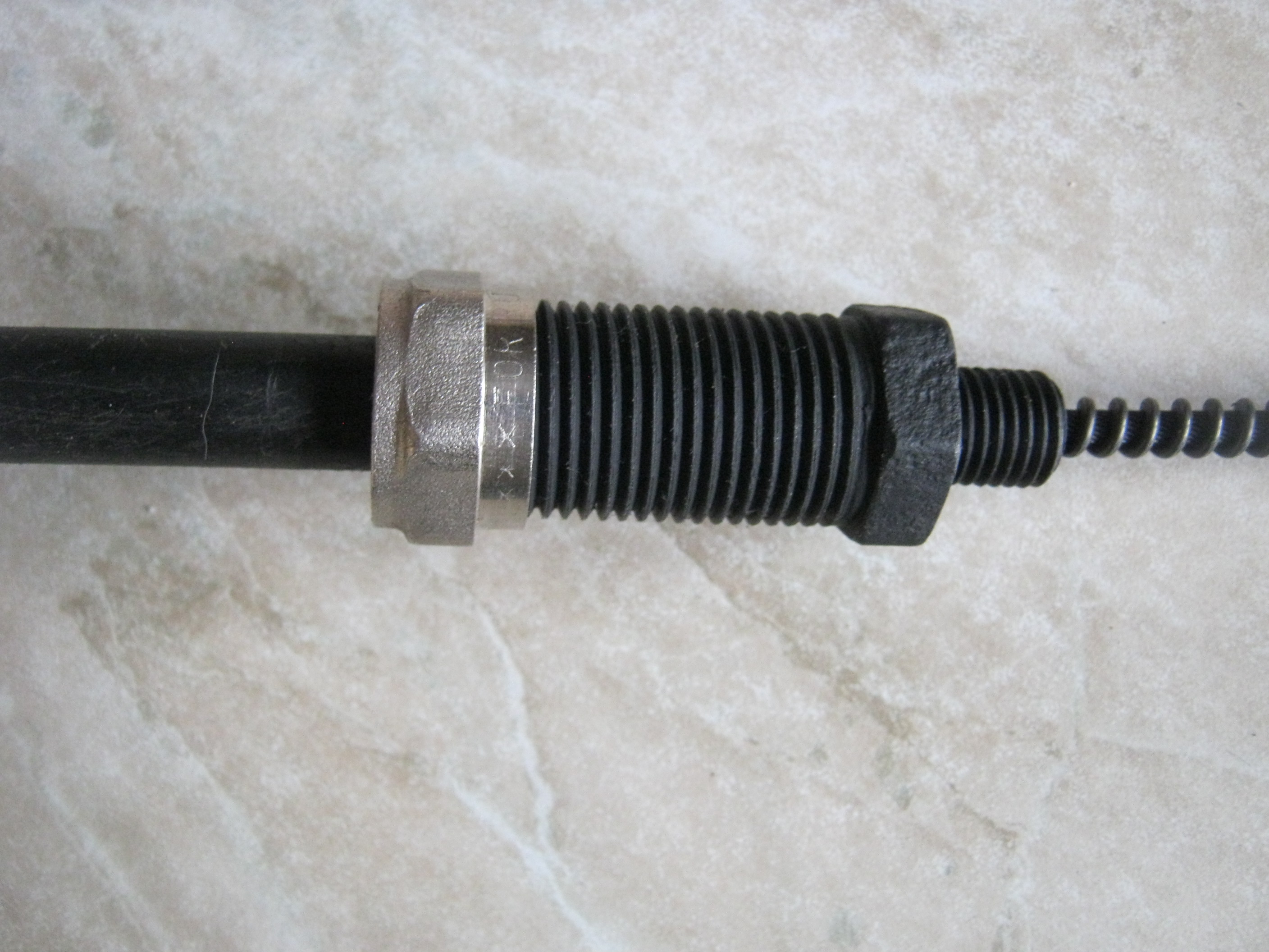

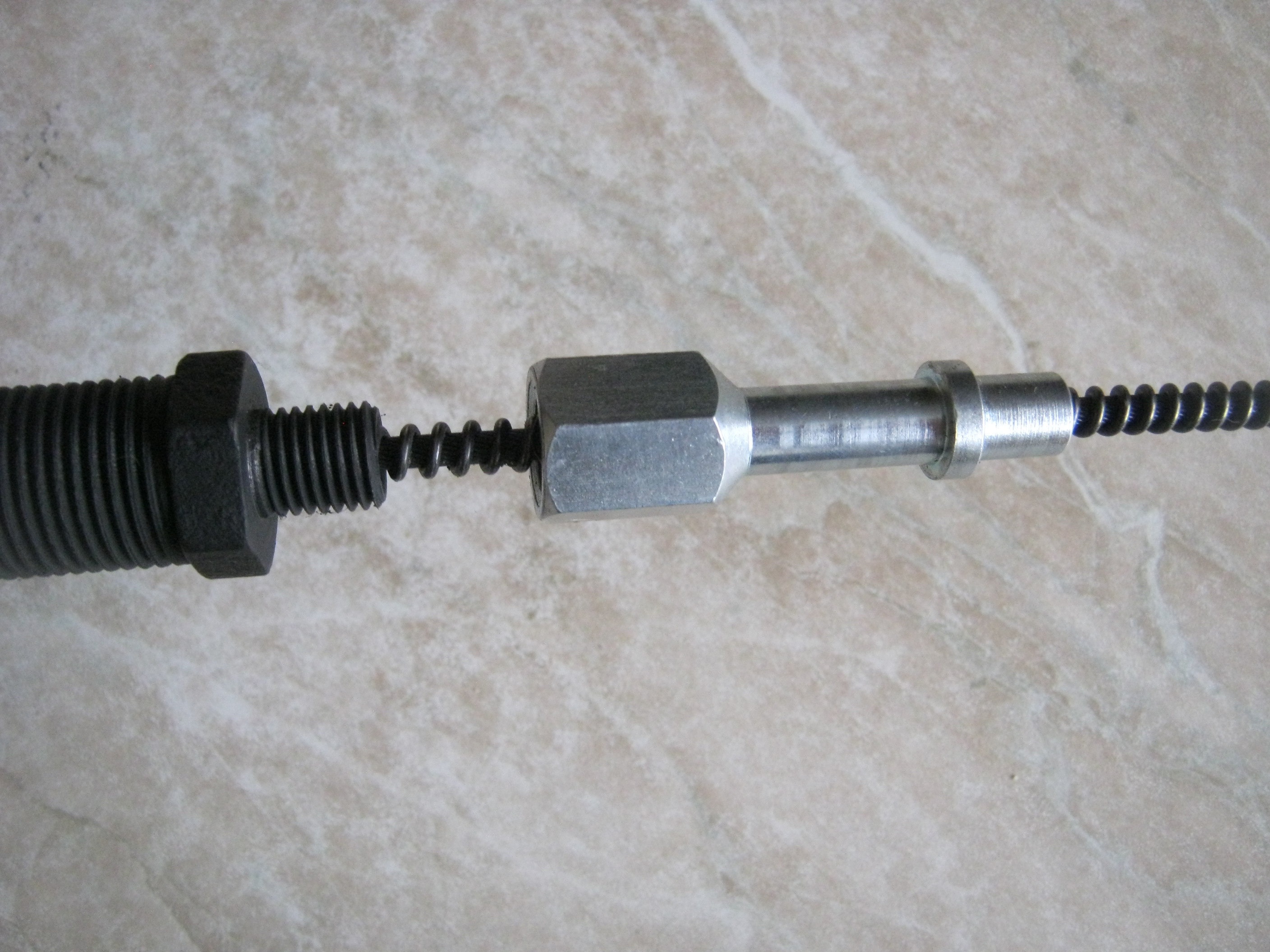

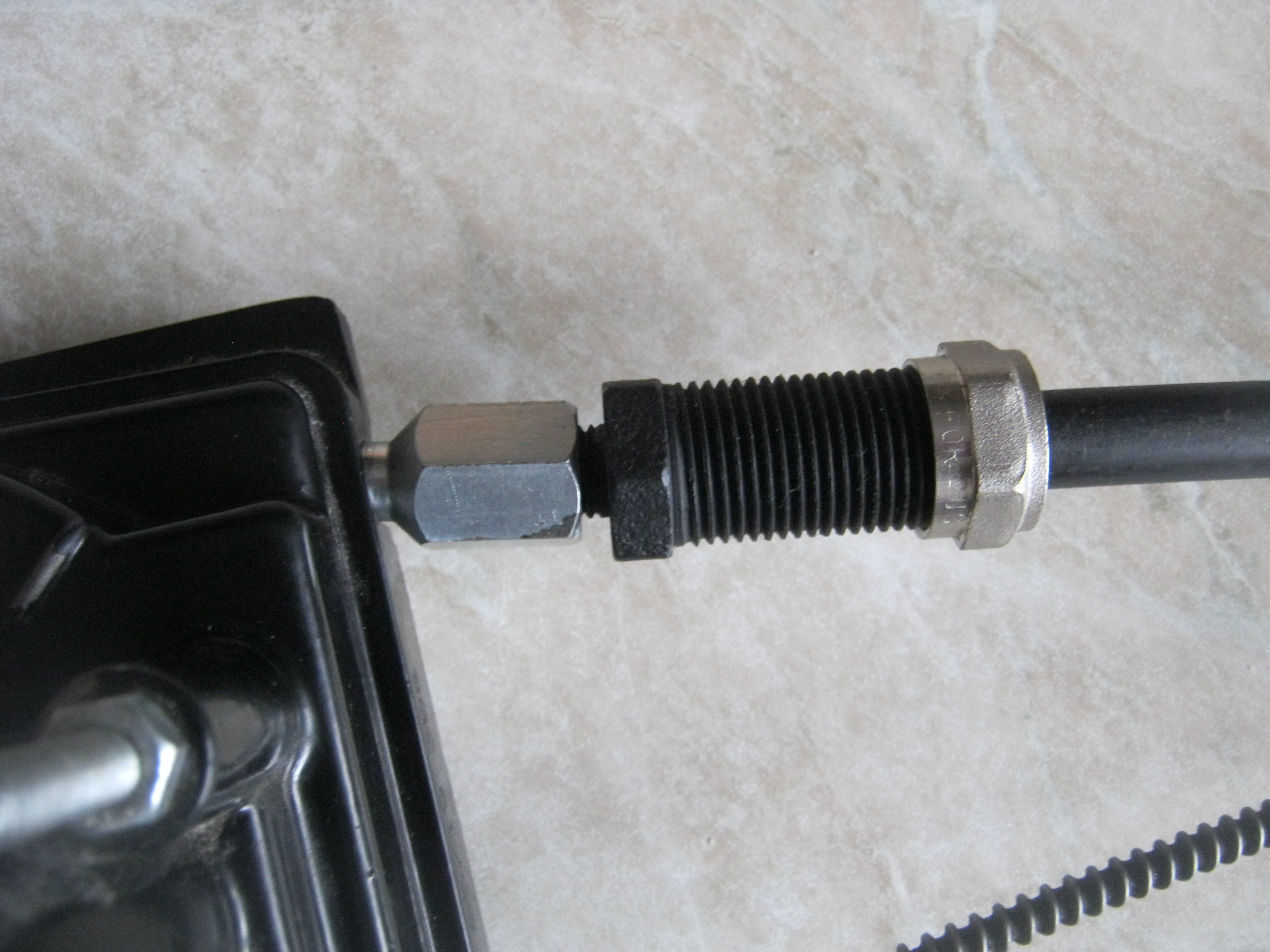

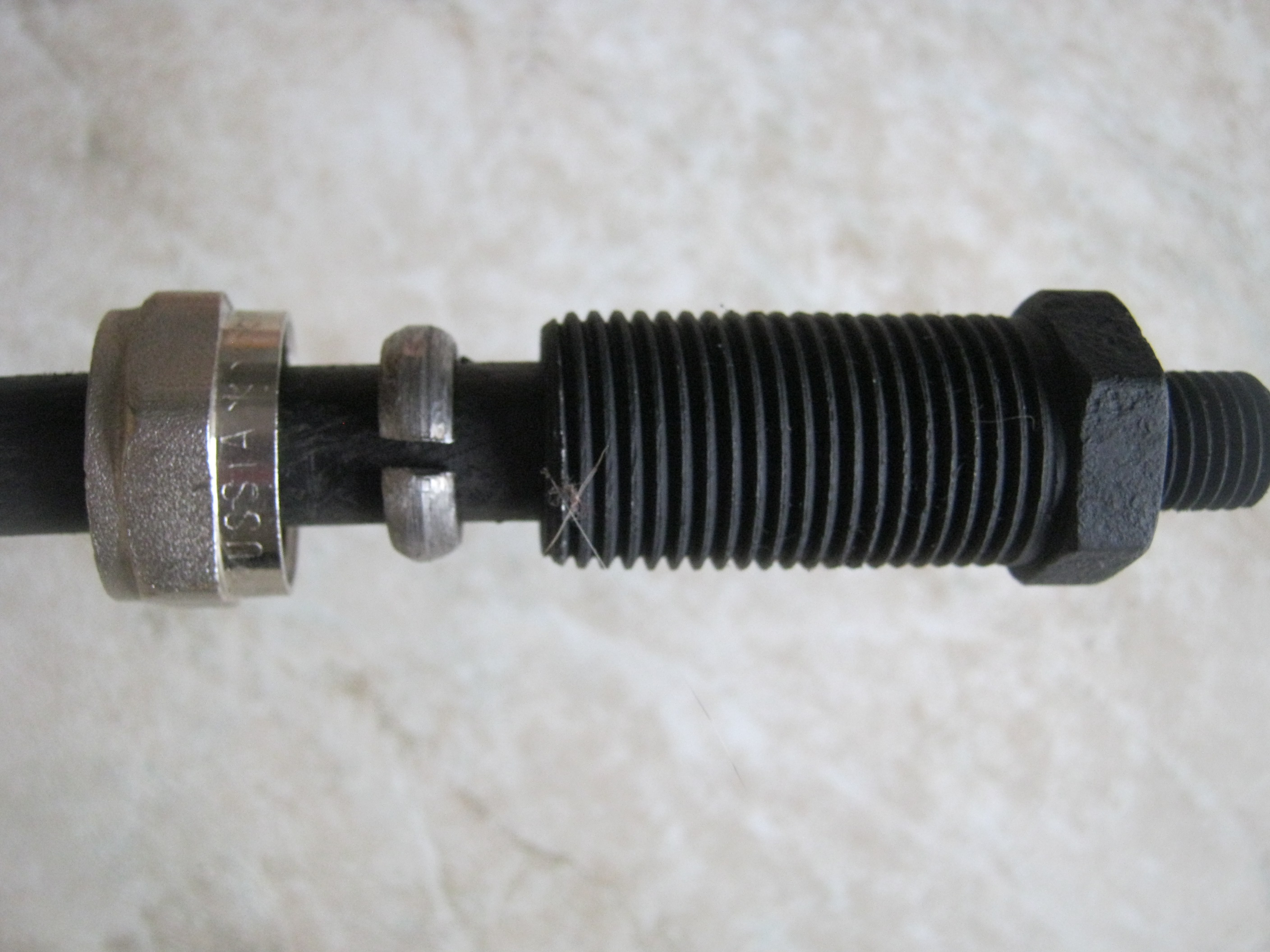

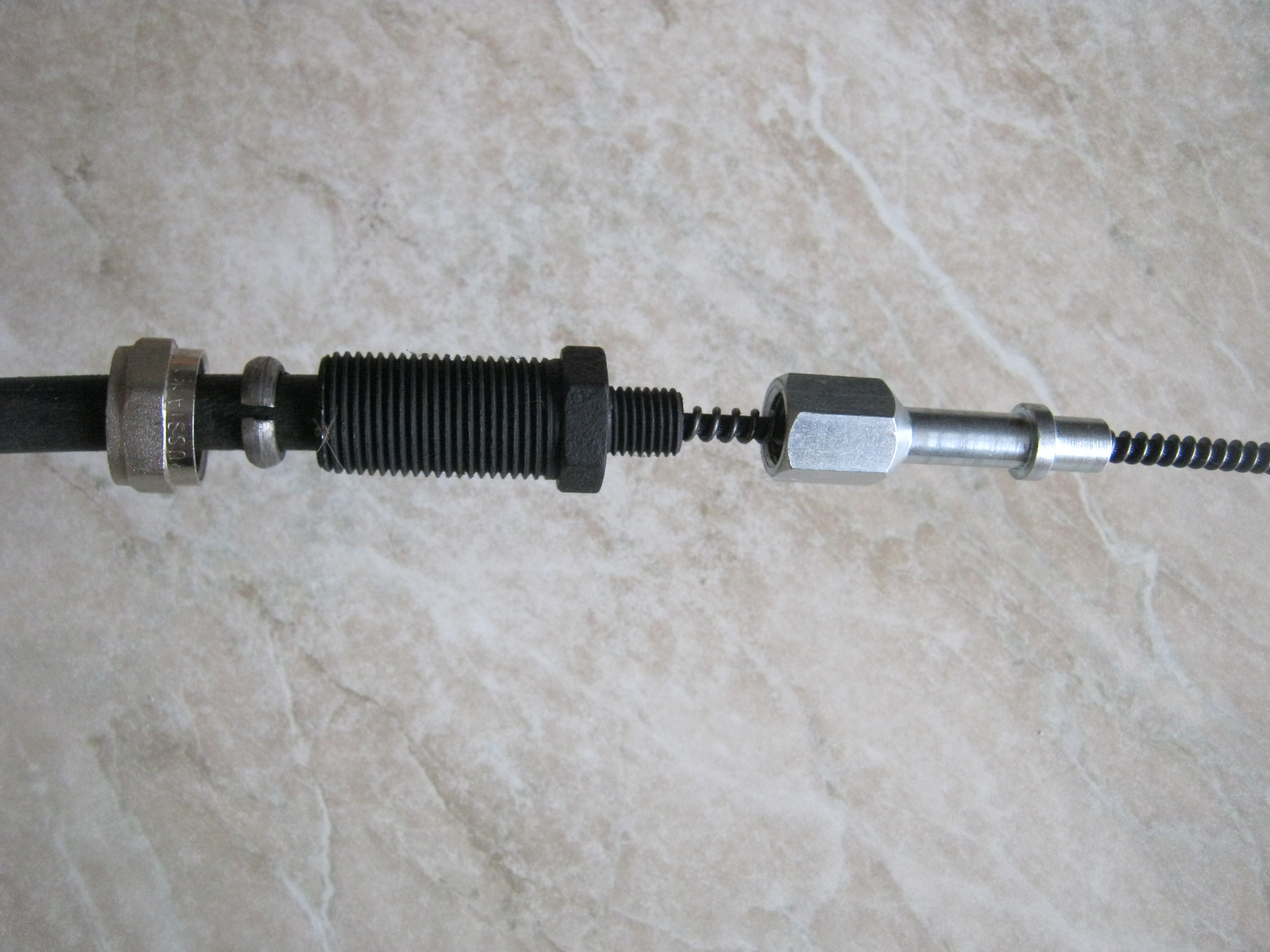

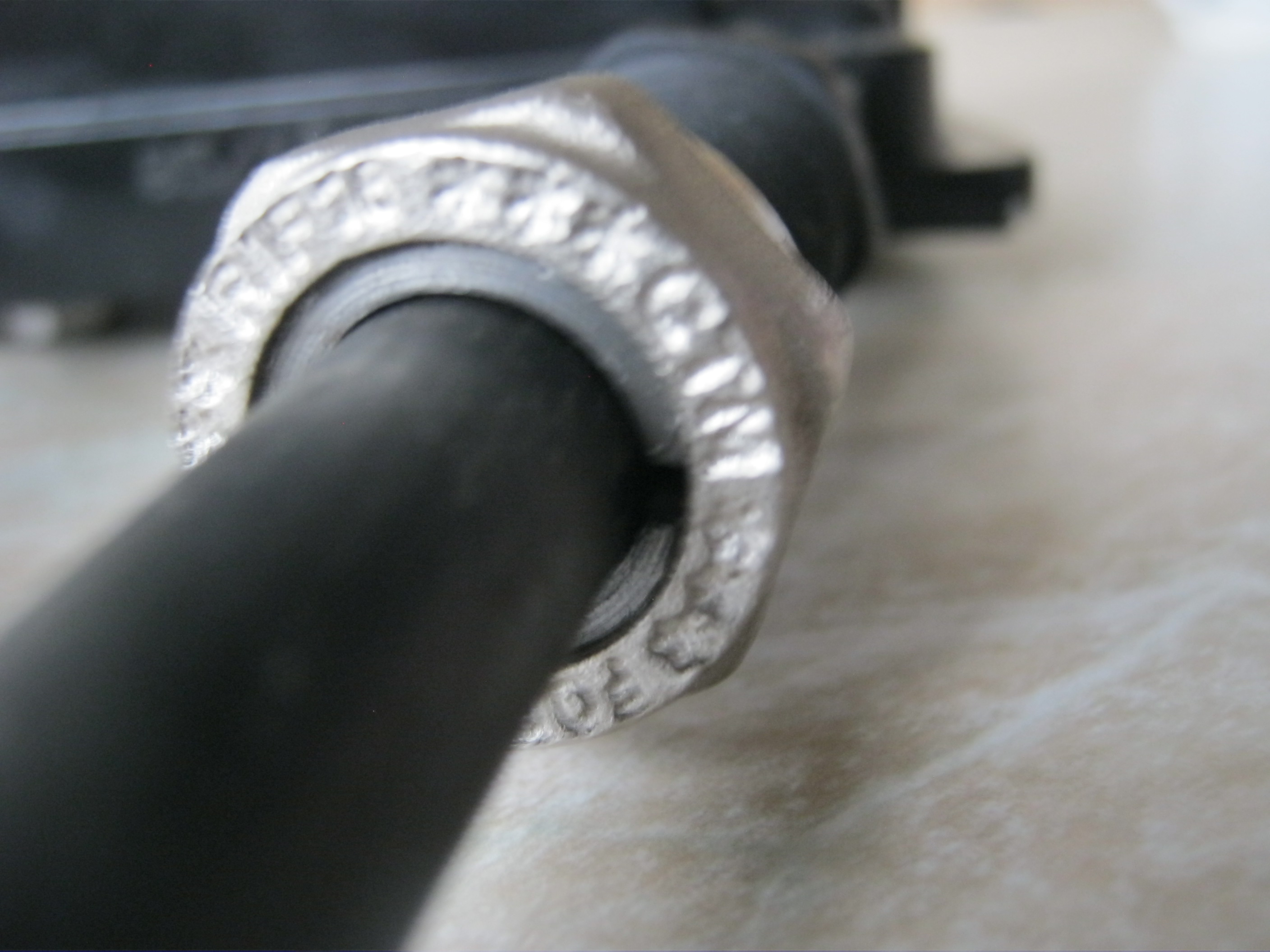

Ну, вот я и укоротил рулевой трос. Несколько фоток.
Там и газовая педаль сваренная.
Может у кого вопросы по тросу -пожалуйста. С фото -всё понятно. Саму муфту я УПРОСТИЛ. Убрал с неё -второй вариант крепления к р. редуктору.(штифтом). Трос с оболочкой входит в муфту -Плотненько. Можно трение увеличить , например , каким-то -Клеем. Чтобы затянуть сильнее(левой гайкой) конический элемент), можно Гайку изготовить из металла. Из сантехнического "силумина" - необходимо - НЕ Переусердствовать.)))(расколется).
Американскую резьбу заменили на отечественную. В "Мамке" -просто прошлись нашенским метчиком. :D
Газовая педаль - пока не обработана. ;)
