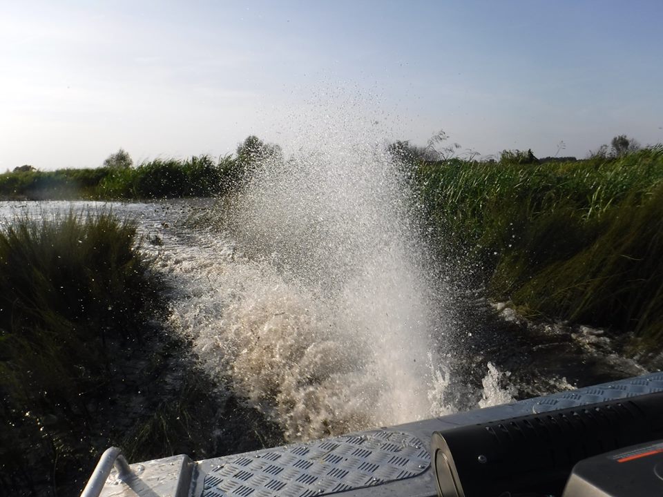

Вот такую штeку сделал несколько лет назад.
Что это? ЧПВ? Арнесон? Болотоход? ПЛМ?
Да хрен его знает - но херачит .....как все вместе взятые. быстро , по мелководью, любая трава пофиг и простой как грабли :D

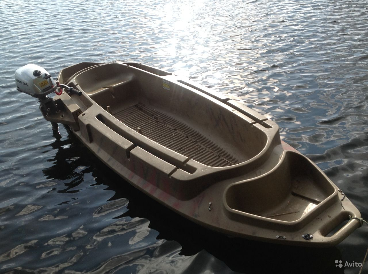

Сообщение Женя 4х4 » 23 окт 2019, 21:08
Женя 4х4
Сообщений: 53
Откуда: Киров
Re: Лодки и катера из полиэтилена
Сообщение Alekey Patrol » 23 окт 2019, 22:53
Женя спасибо, но это пластиковое ведро не для наших условий и походов)))
