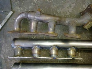

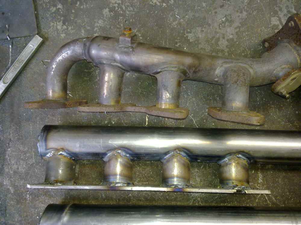

Роман,
глянул ваш коллектор - Вас не смущяет то, что каждый патрубок соединяется с общей трубой под углом 90 град.?
Есть какое-то смутное сомнение что это правильно , с точки зрения ..... мирового опыта моторостороения .

Многоуважаемому Дяде Васе, патрубки вварены под 90 град, с целью увеличить сопротивление на выходе, это компенсирует больший объем самой камеры, на автомобилях, для этого существует глушитель там газы меняют напрвление движения, увеличиваются в объеме, у глушатся. Но это не принципиально, если кому нужно под 45 грд, это лекго исполнимо.

Сообщение Беккер Роман » 12 мар 2010, 06:08
дядя Вася писал(а):Роман,
PS/ как-то, в прошлом веке, работал после института мастером сварочного учатстка ракетных моторов - за каждый уступ размером в клитор тараканий, или заусенец - ОТК и ПЗ кишки выматывали как в гестапо, а 1-й Отдел - клеил 58-ю статью ну...... итд.
Отечественные ОТК и ПЗ кишки выматывали, за уступы, а Японцы на них не смотрят, в результате их машины в разы лучше и экономичнее. Не знаю как мировой опыт мотора-строения, но Японцы допускают даже обратные углы в своих коллекторах, причем это на машинах высокого класса. Это видно на фото снятого с моего мотора коллектора. Я не думаю что вы считаете их моторы плохими.
Теперь про мои коллектора, обратите внимание на диаметры моих отводов и диаметр трубы. Отсутствие направленности отводов легко компенсирует их увеличенный диаметр.
Я по натуре практик и люблю испытания. Новый коллектор дал прирост 100 оборотов от штатного коллектора это нормальный показатель?
