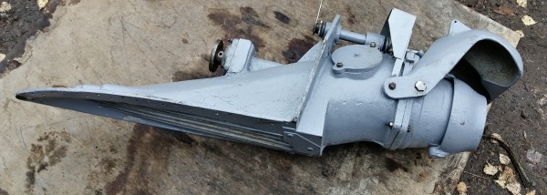

Вот надыбал фотку - Решётка кнаапы. Если кто понимает в этом деле -поймёт мой восторг!
ЭТО - ОЧЕНЬ элегантное Расположение Решётки!!! Наклонять; Не наклонять; Вертикально; Горизонтально- слышали мы о расположении прутьев решётки.
Хороший ракурс и мы видим - ДА - так Надо располагать -для всеобщего удовольствия и эффективности!
И, это -кнаапа!
Элегантно!
Как будто, решётка -всеми фибрами души , брезгливо - отстранилась от всяких Трав и Мурав. :roll:
Сообщение ANP » 21 окт 2020, 14:40
Кнаапо делали водомет не для травы. Но и для камней у них есть минус при оригинальном исполнении и установке. Это не идеальный водомет.
Сообщение viktorr » 21 окт 2020, 16:15

Сообщение viktorr » 21 окт 2020, 16:57
Фиаско , фиаской, но - только не в случае с Кнаапой :oops:
Читайте - только то, что написано в моих сообщениях))), не надо писать "от себя" или от "других".
Я не употреблял слово -Идияльный))).
Потом, по логике вещей - каждая решётка к своему случаю. То есть - эта решётка и именно в кнаапе - выпускалась не к нечеловеческим условиям горных, рек, к которым, по- моему -ничего и не выпускалось))) ))) ))) . да и к траве , отдельно не анонсировалось))), а, просто выпускалось для НАРОДА миллионами экземпляров -для их Благоденствия! ;)
Для горных рек, ты-же знаешь, Андрей - Решётка Кукуруза и моё , недавнее Обоснование - Наиболее сквозного прохода для водомёта с амбициями Горнопроходимца!!!
Не читал- поди?
Андрей, а ты сравнивал народный водомёт Гамильтона , кажись(по -народному ;) )-212, даже не по устройству, а, по -виду , с кнаапой?
Если сравнишь по устройству; по КП и прочим мелким ньюансам- обалдеешь!

Сообщение viktorr » 22 окт 2020, 17:15
ANP писал(а):Кнаапо делали водомет не для травы. Но и для камней у них есть минус при оригинальном исполнении и установке. Это не идеальный водомет.
А, о каких минусах ты говоришь Андрей? Мы их должны знать?
Вот , например , у водомётов с форумов я вижу неудобства "Установки" в , собственно, корпус- типа -картриджные: с резиновыми кольцами и тд. Удобно, чтоль -так? Минус это или плюс?
Если речь о кнаапе, то я советовал -бы новым производителям ЕЁ , давать с изделием и ШАБЛОН отверстия в корпусе, в которое устанавливается водомёт кнаапа. Простая забота о покупателе. И Минуса уходят в Плюса!

Сообщение ANP » 23 окт 2020, 23:48
Водомет Кнаапо хорош для своего времени, когда другого практически ничего не было.
Сейчас есть решетки почаще и моторы мощнее. При желании можно в любой корпус поставить Кнаапо и оно поедет.
