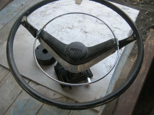

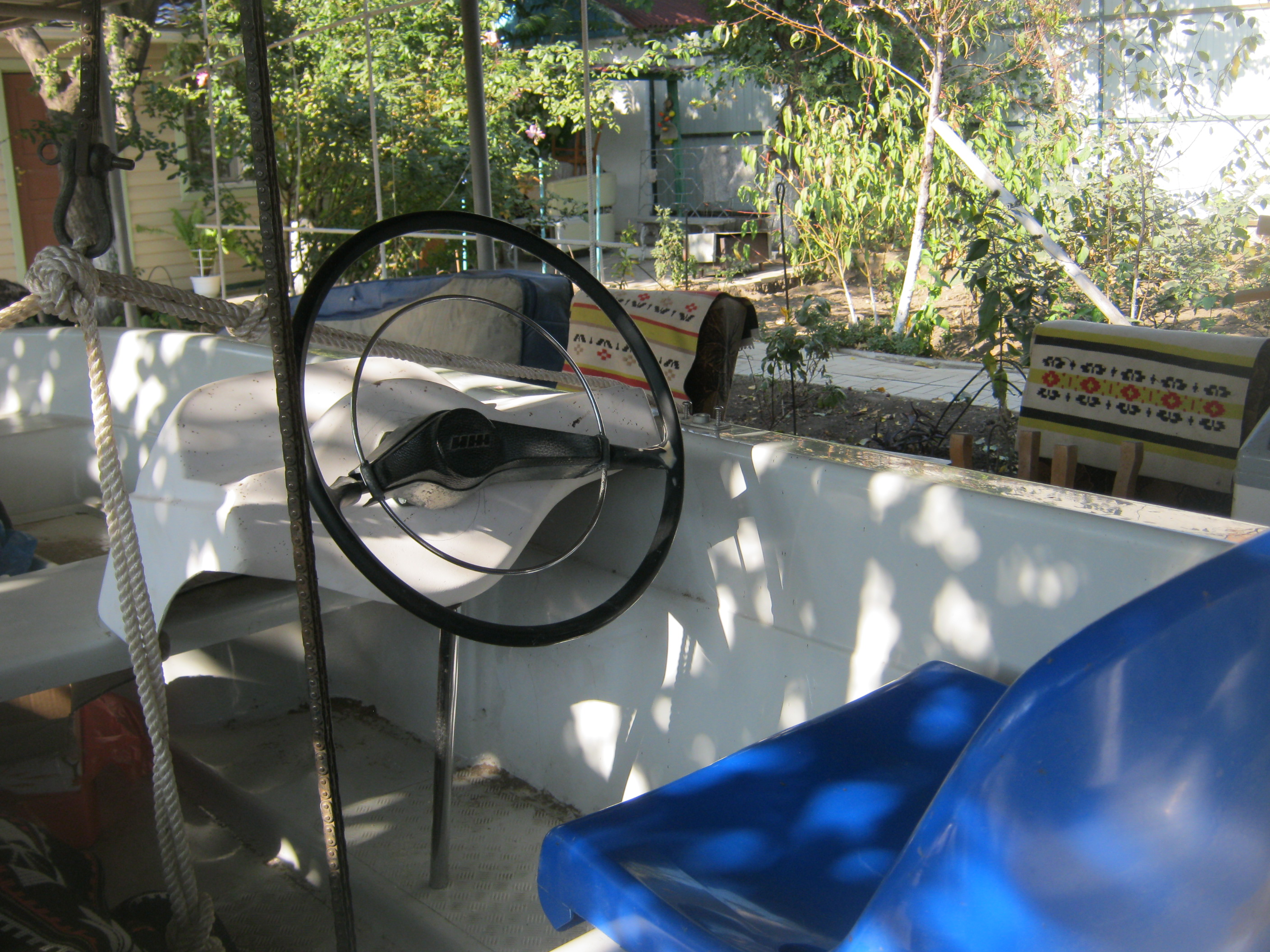

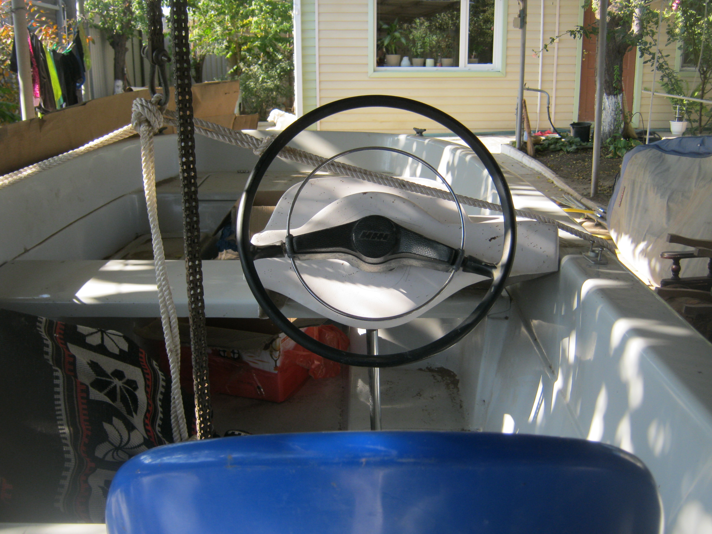

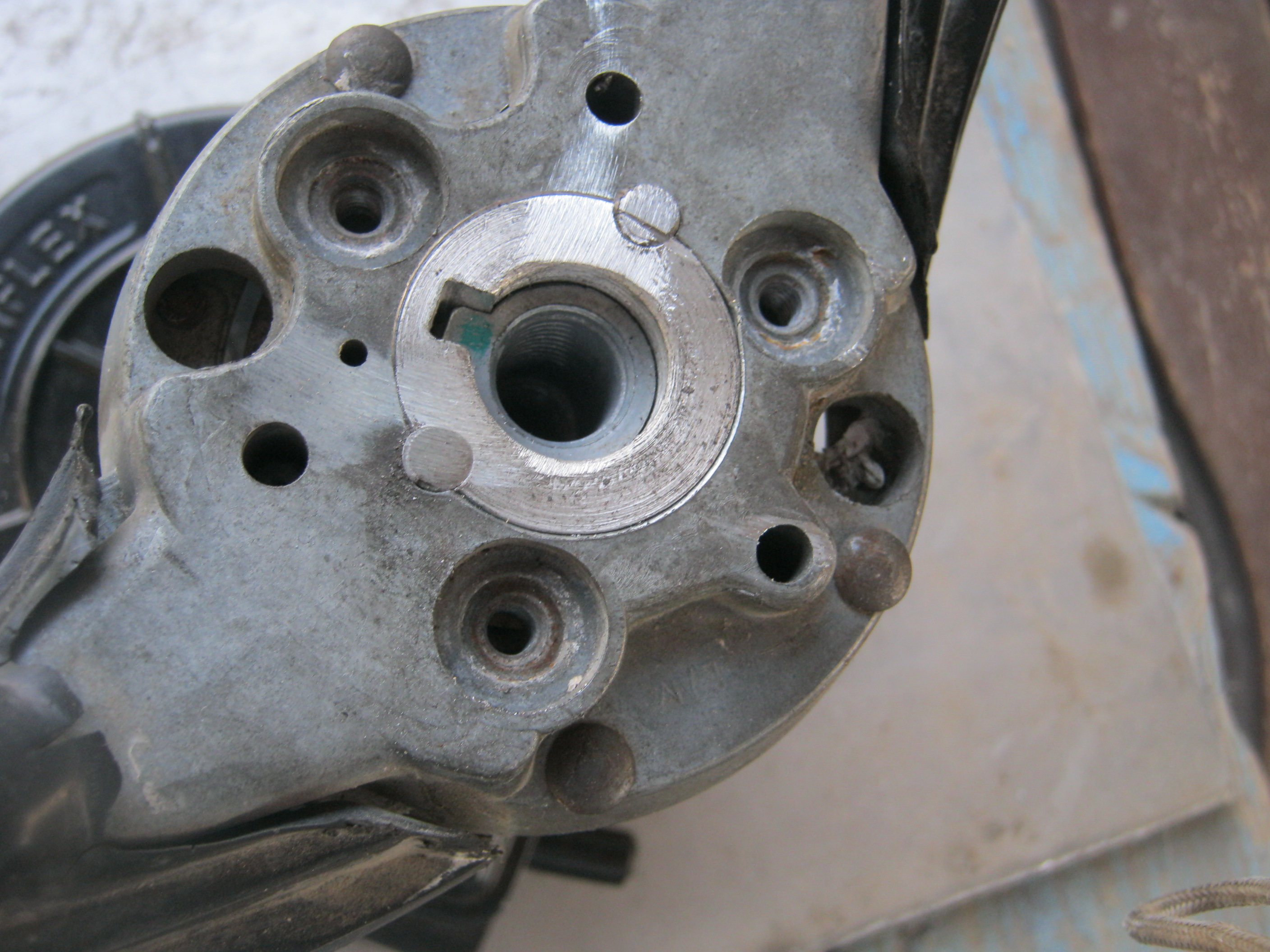

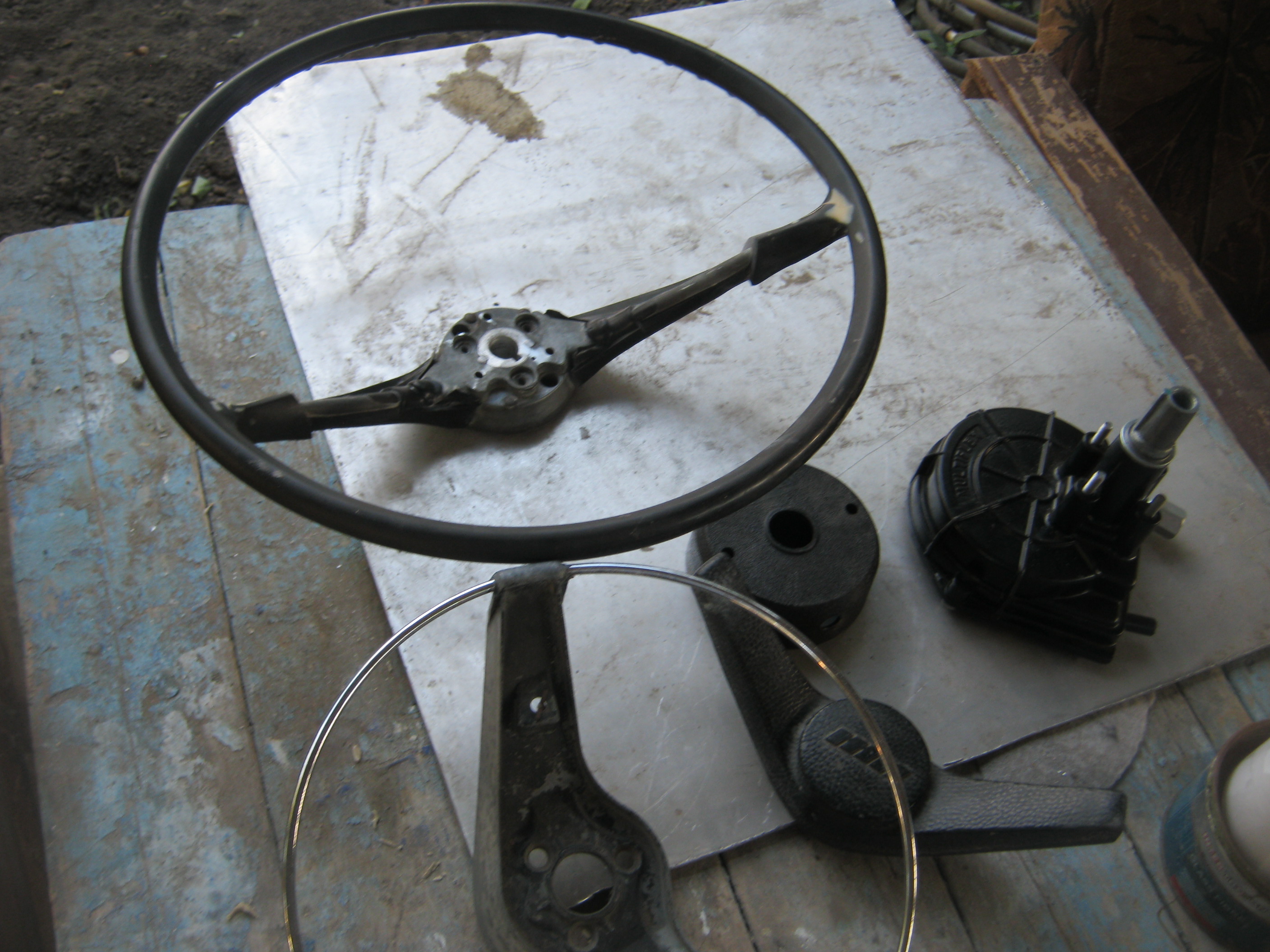

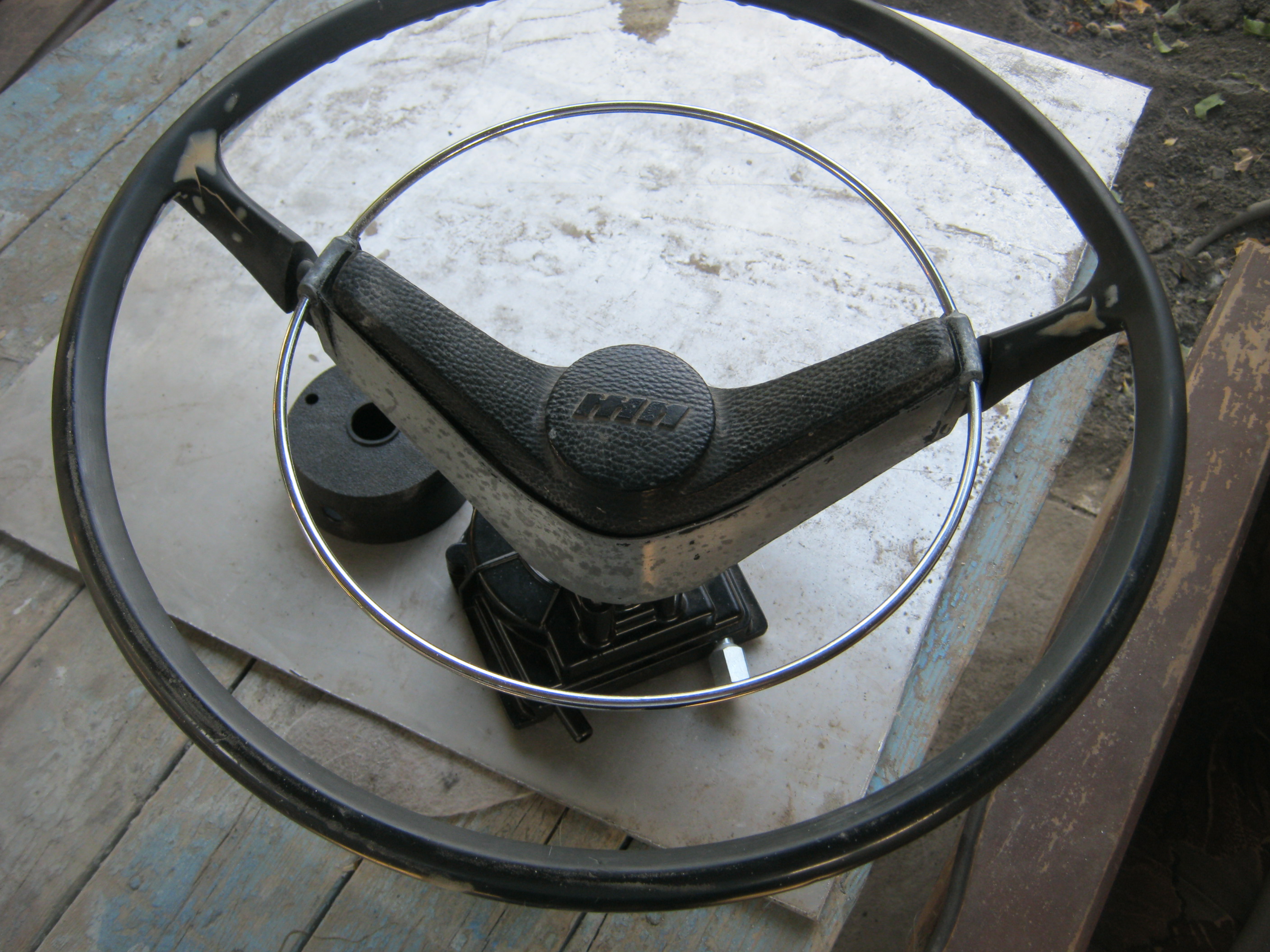

Ура! Токарь сделал баранку от Москвича - надеваемой на вал Рулевого редуктора Терафлекс.
Токарь сопротивлялся. Но, токаря такие хитрюшки. Наверное выльется в цене. Я, ещё -не получил. Завтра утром. Но, вам, спешу -сообщить. :D
Главное сделать , какой-нибудь - мотивационный дрючок! И, любуясь им - Ваять всю Доротею. Потом оживлять. Вообщем -куча дел.

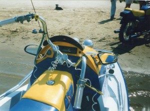

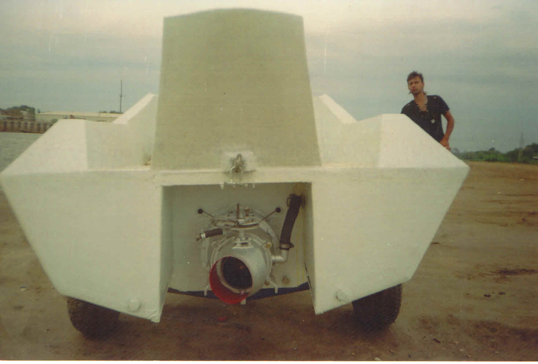

На последнем фото, на конусе водомёта смонтирована система сапуна(пока не подсоединена)- наверху , слева - шланжик заглушенный. ;) (Через лопатку СА).

Сообщение viktorr » 14 окт 2020, 12:35

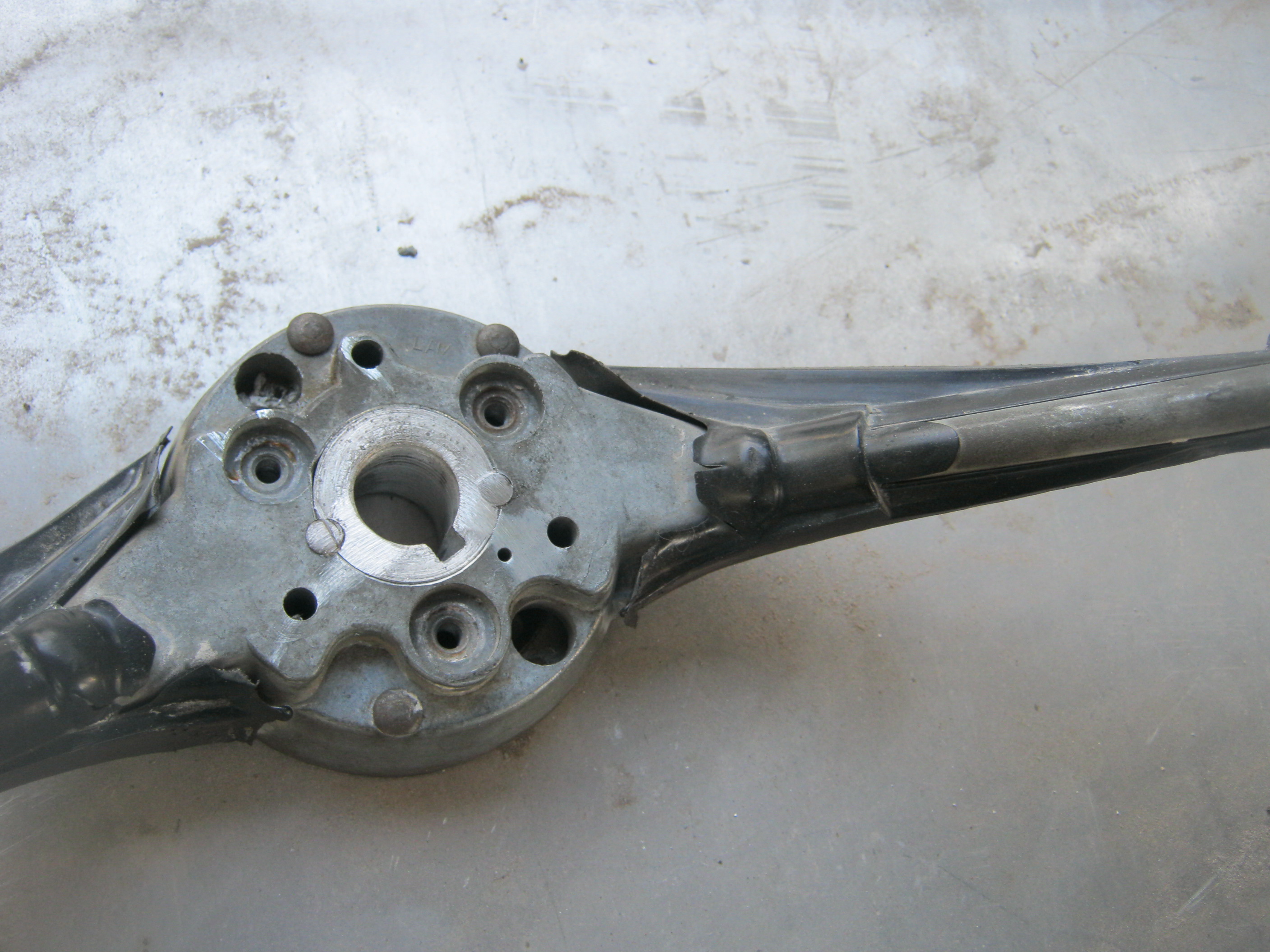

Взял у токаря. Как я и предполагал , что ему не хочется делать - он делает за другой ценник :D
Ценник скажу - 1000 рублей. А, что сделал - завтра , надо сфоткать.
Выглядит просто- руль Москвича - на терафлексе. На вид -штатно.

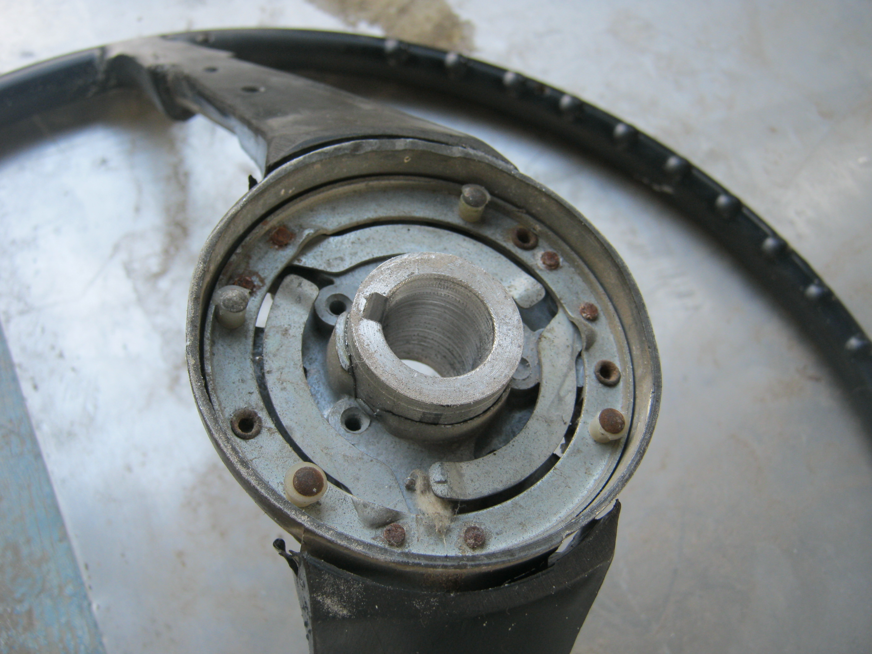

Сообщение viktorr » 15 окт 2020, 10:23
Пока он, конечно - не крашенный.
Ну, токарь, конечно сделал , что заказывал. Были препятствия. Запиявил. Алюминиевые детали. Материал. Вообщем нормально.
Считаю, что главное -За мной ;)

План сделал. Вчерне. Поставил редуктор, с тренировкой поз -как я буду сидеть Развалясь в этой утлой лодчёнке , то , бишь - Катере - Скитальце! :roll: :lol:
Хотя, собственно , это мне надо , чтобы определить длину троса, ведь мне его надо укорачивать и углы его подхода к редуктору, что , немаловажно в эдакой утлости! Времени заняло -достаточно.

Размер, кажется -большеватым :roll: . Жена, тоже говорит - также. :)
Но, есть такой вид или вариант тюнинга- "Бутузик"! По аглицки - Битуз, то есть - двойной Туз! Просто раздутый "Уно"!
Обьём -"Форте"!. :D
Вообщем , лучше смотреть - со стороны мозгов тюнингёра!)))
Ещё "бутузости" добавит "оплётка" , довольно пухловатая. Вроде на ней строчки. Надо было надеть для вас, чтобы сфоткать.
Ну, ладно, спецом для вас - надену и сфоткаю. ;)
И, когда - красишь двухкомпонентно и жидкой шпатлёвкой покрываешь - вещь, каким-то чудесным способом - тоже от этого -пухлеет. Становится Солиднее.
Ну, может ещё панельке , что -то придумаю.(Побюджетней).

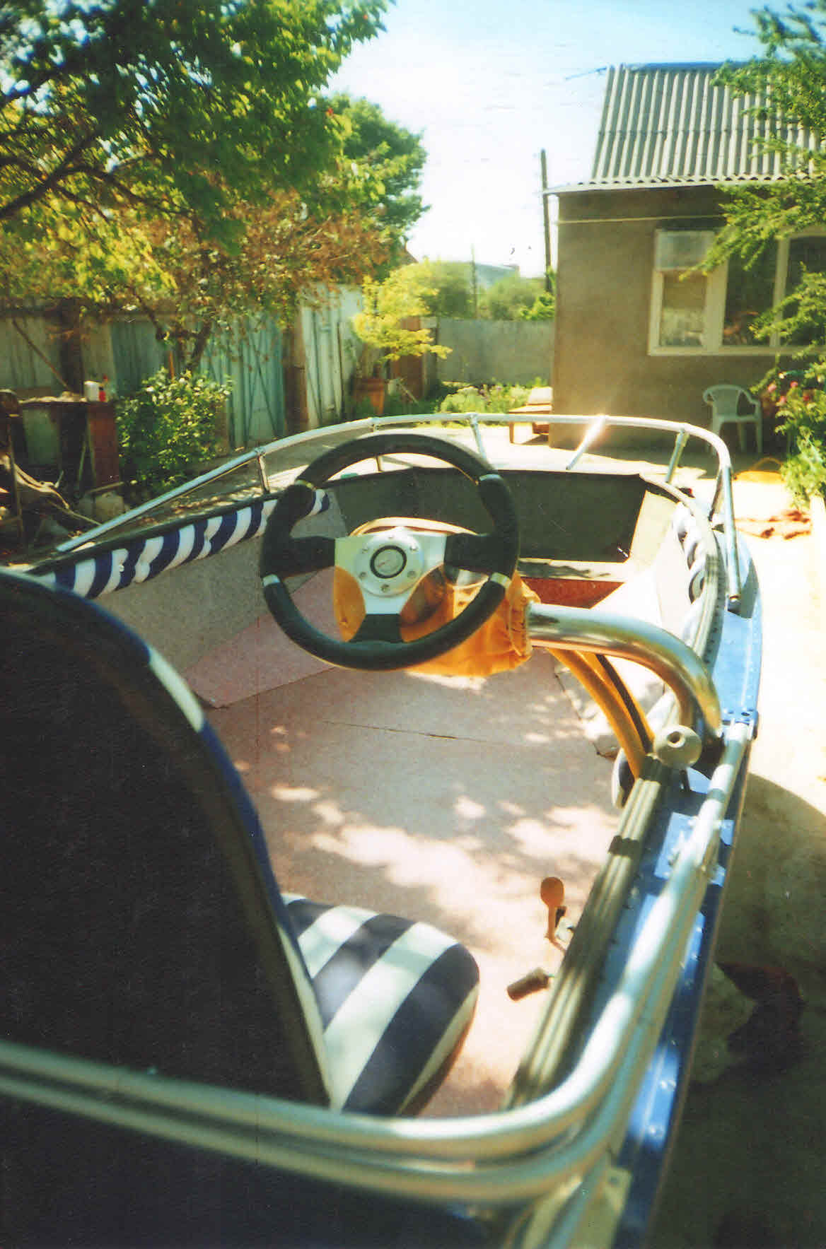

Вот сюда готовится Скиталец, тосковать и скитаться :roll:
Вот дочка несётся на всех парусах. Посмотрите на тахометр))). Просто , катерок - очень спокойно идёт. Комфортно. ;)
В этом и заключается мнемоника управления- комфортно и не внапряг.

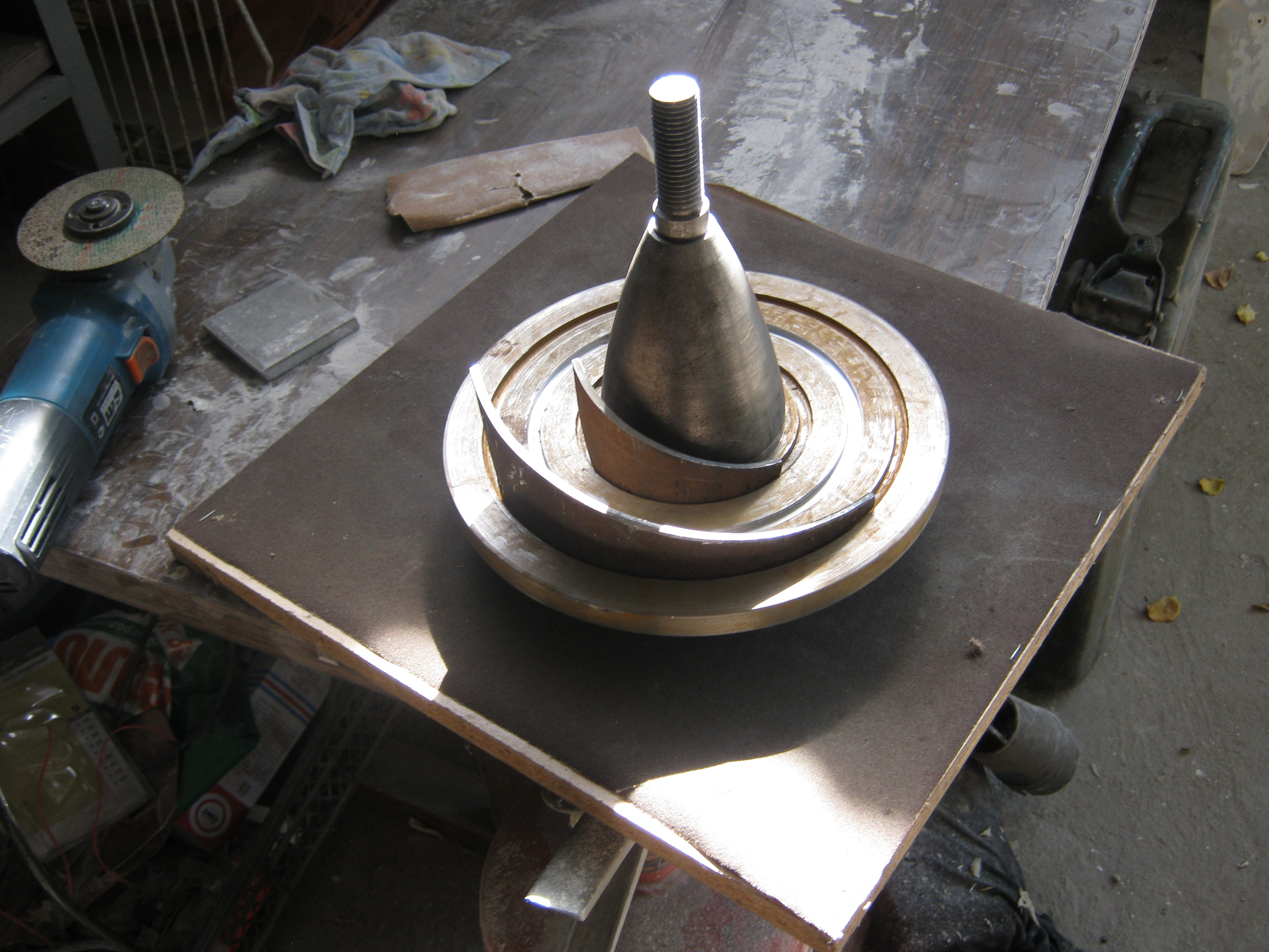

Сообщение viktorr » 20 окт 2020, 12:37

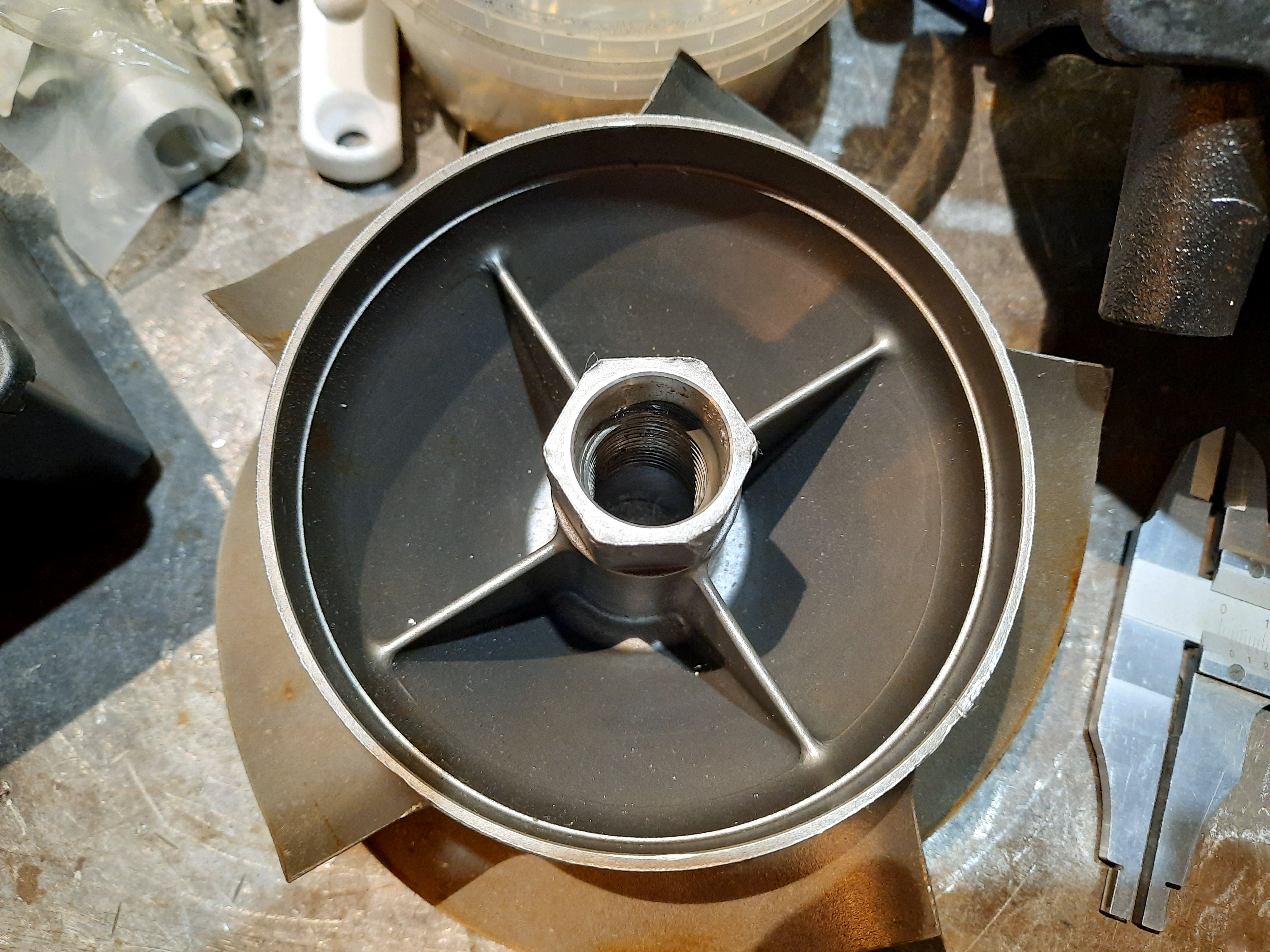

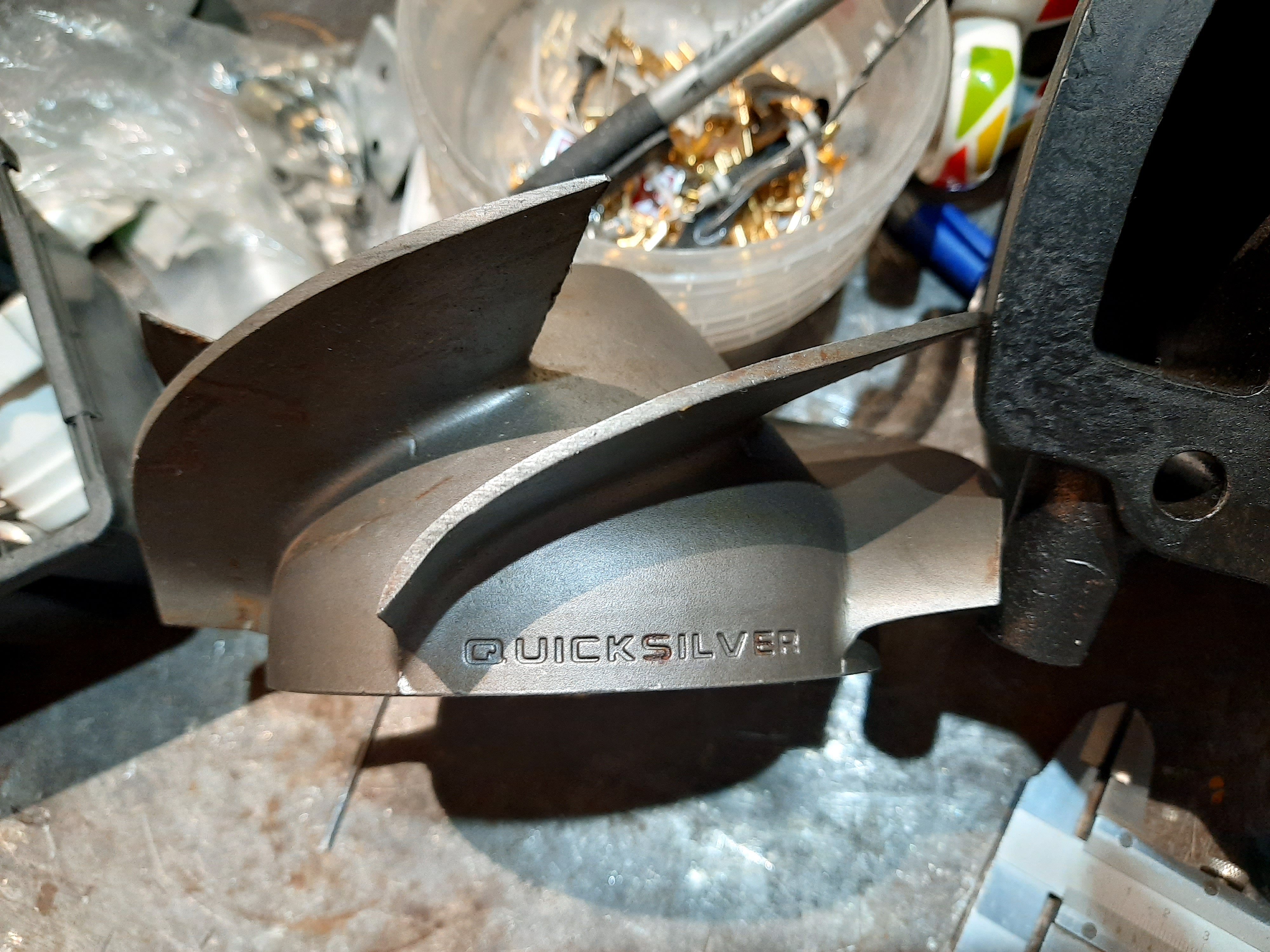

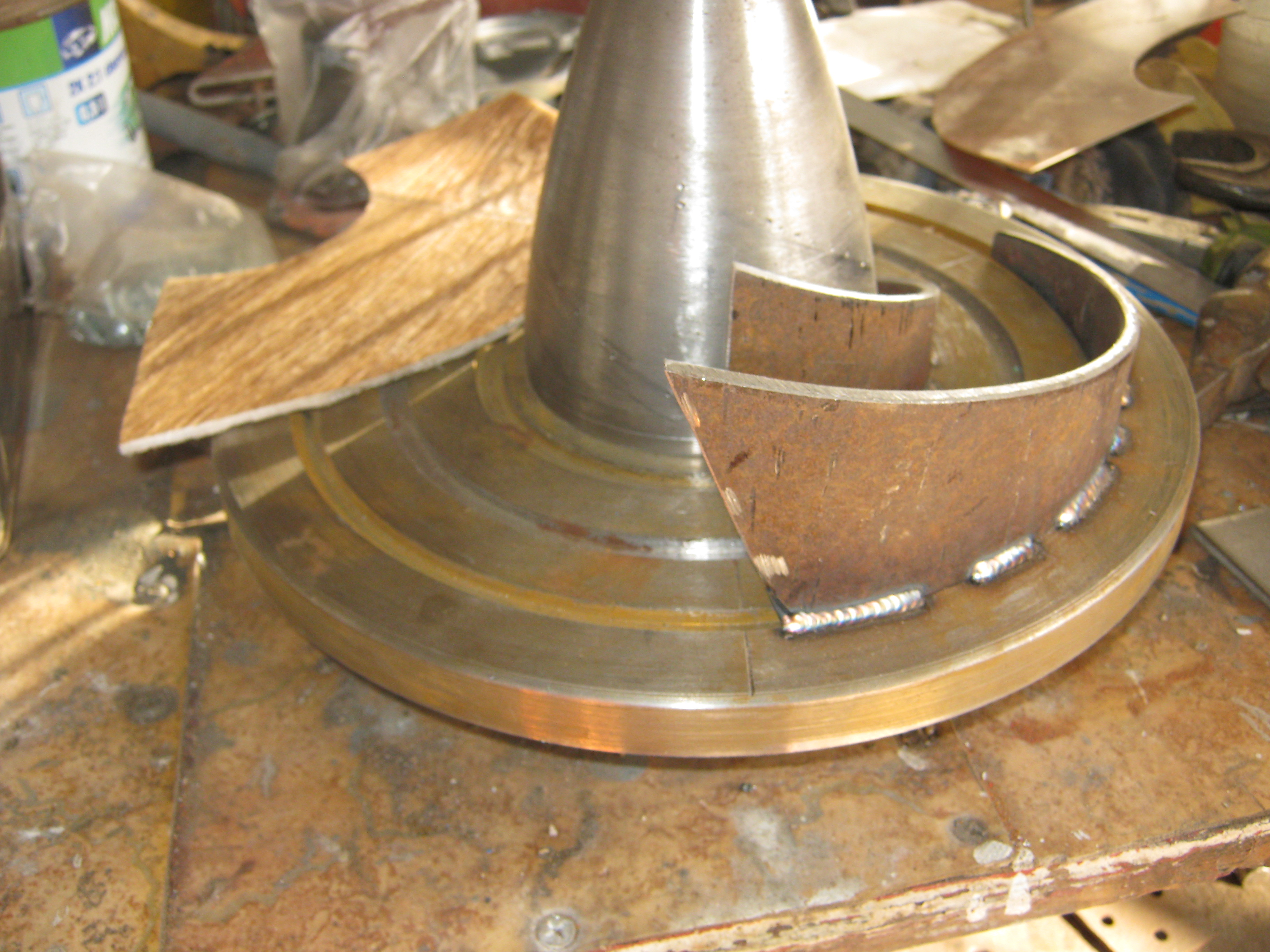

Вот сейчас покажу горку на винт кнапы до 100 сил. И, например -Ступицу для кнаапы -до 100 сил.
Но, самое главное , моё убеждение ;)
Вот такая Ступица и НЕ более Коническая - НУЖНА кнаапе для двс до 100 сил. для винта д=200, и шагом, с классическим Замером высоты между лопастями - до 200 мм.
Не надо НИКАКИХ суперконических ступиц; никаких ушей спаниэля ; никаких морковок)))
Просто ступица , с небольшой - конструктивной конусностью. Которая Запирает все ваши и небольшие гидродинамические погрешности. Обороты - до 5000.

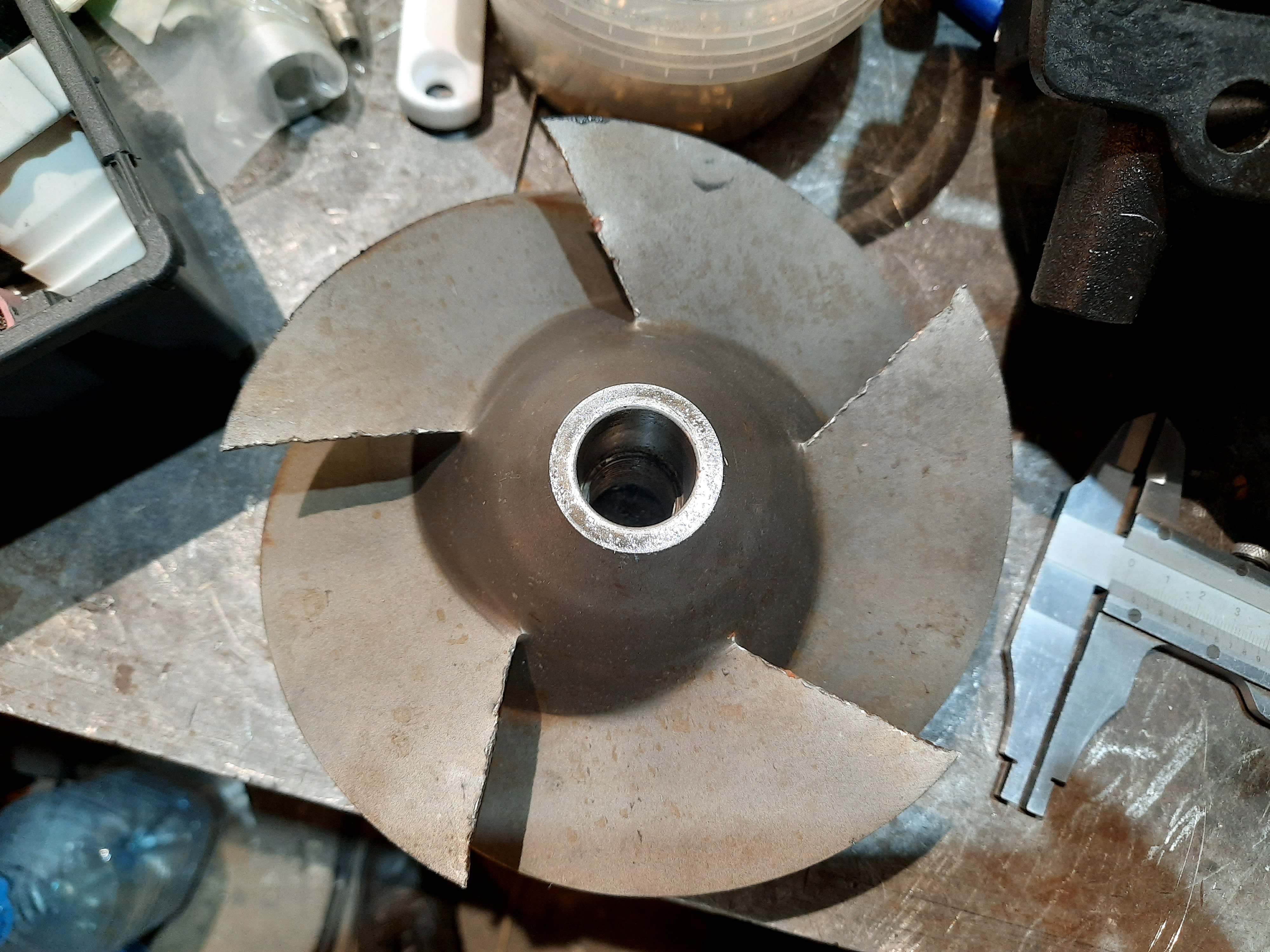

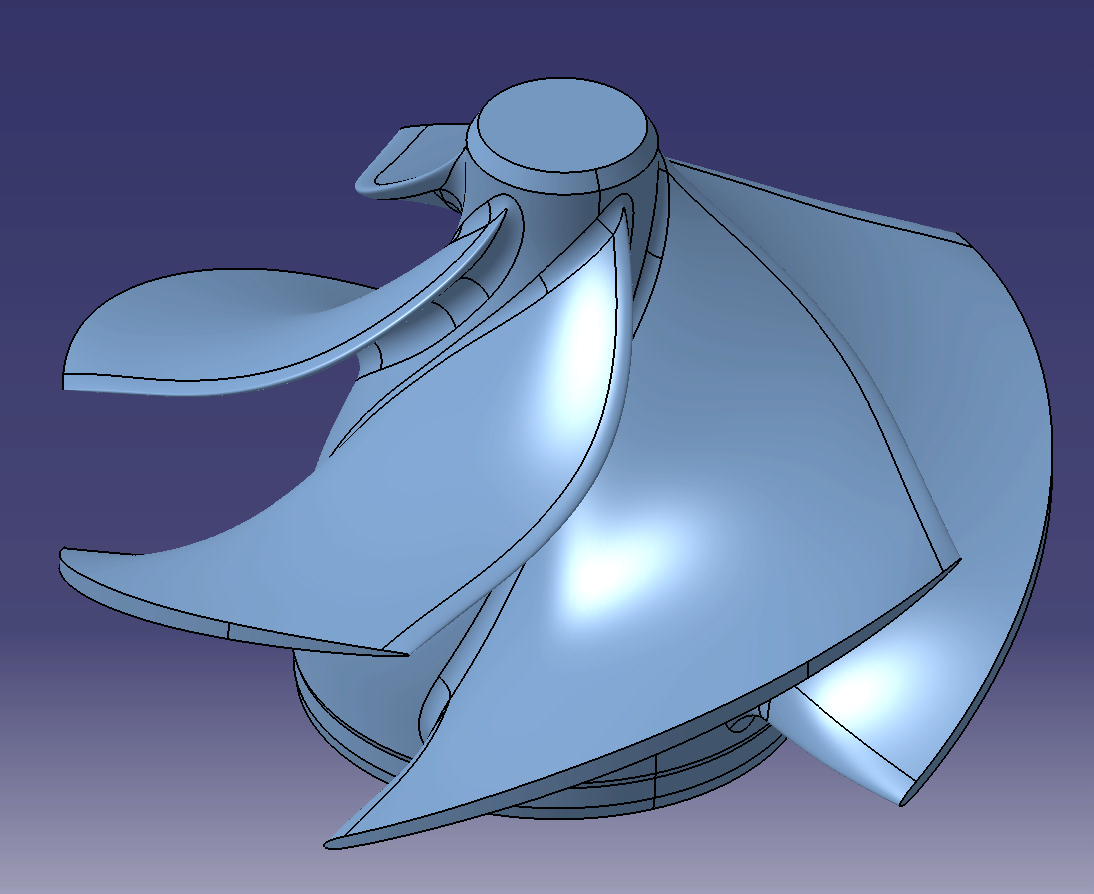

Сообщение ANP » 20 окт 2020, 20:09
До 100 сил на диаметре 200мм винт очень простой.
На фото пятилопастной ф164мм для 90 сил. Вот тут подумали над ним... 3 фото
Еще один пятилопастной винт в диаметре 190мм для 200 сил. 1 фото модели.
