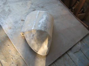

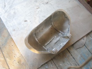

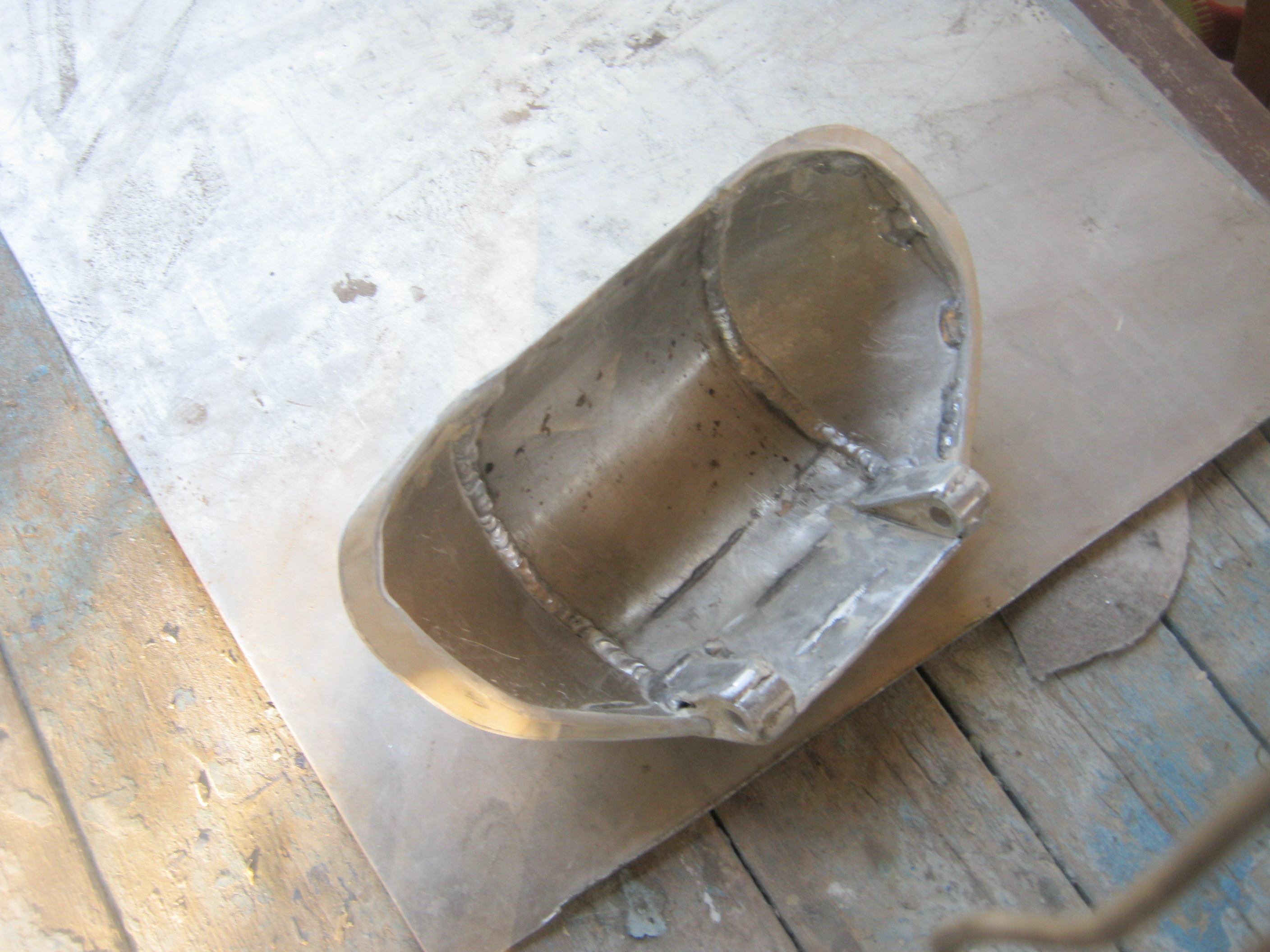

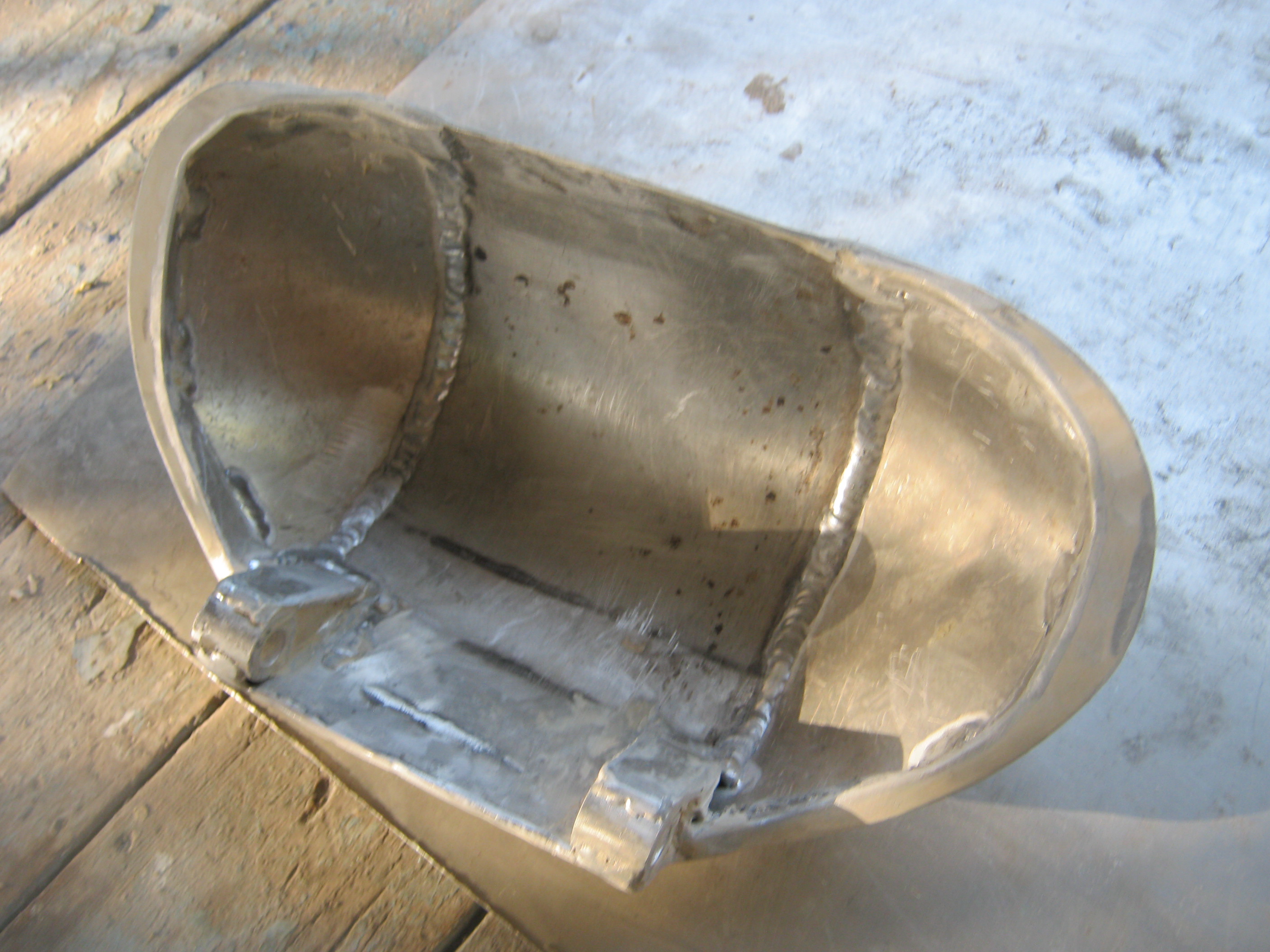

Сегодня забрал заваренный черпак ЗХ.
Теперь надо зашпаклевать, чтоб -хоть поприличней на вид был.
И, думаю - сделать "рассекатель" посередине ковша, для более эффективной работы. Когда приварю - сфоткаю снутри, чтоб не было сомнений в этом. Ну, собственно , это используется везде (кнаапа) и , даже придало ковшу -фамильярное название , не буду повторять.

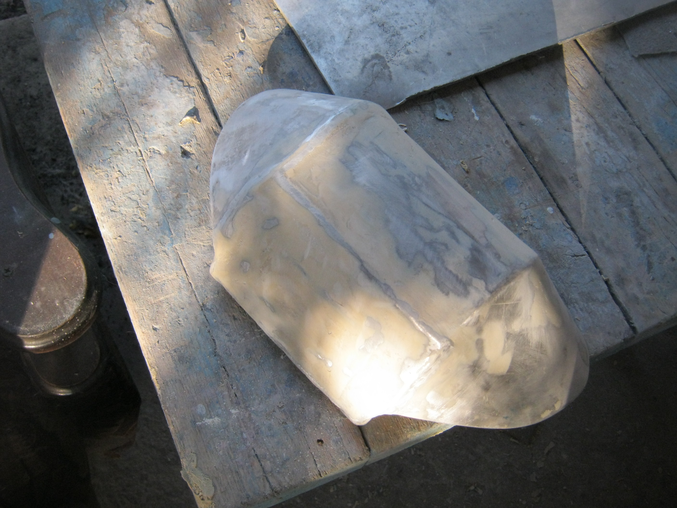

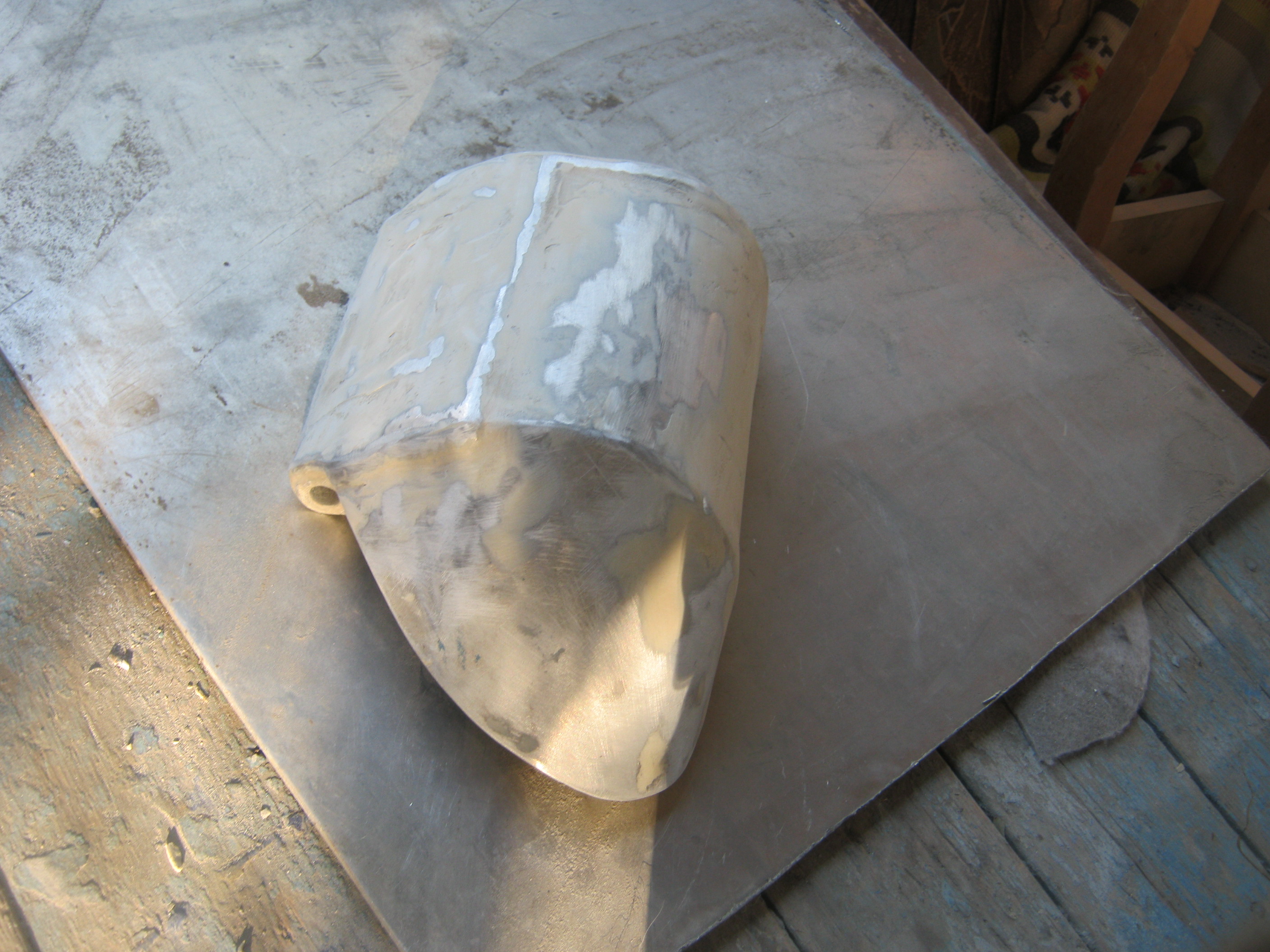

Начал шпаклевать черпак ЗХ.
Блин, похолодало.
Заделал хитрый КОСТЯК черпака шпатлёвкой. Думаю выиграть прочность. При весе или 1 кг или с небольшим.))).
В перспективе надо выбрать - обрабатывать до блеска или сэкономить на принципе: "на скорость -не влияет"!
Скорее склоняюсь, компромиссно - ко второму. Но, Лак -обязательно. :D

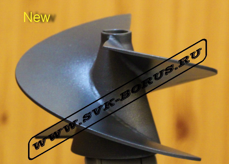

Сообщение viktorr » 12 окт 2020, 17:20
Вот, рассмотрите -последнюю фотку. Борус Д180 шаг 175. (вроде).
Почему его? Потому-что, очень хорошо , наглядно виден угол -под которым стоит лопасть. И, можно рассуждать.
Например мы хотим увеличить ПРОХОД.
Если мы уменьшим тупо -Диаметр винта, то ...?
Чтобы СОХРАНИТЬ параметры хода, надо грубо говоря -увеличить Шаг(Чтобы он , меньшим диаметром -больше продавливал воды). То есть надо увеличить - Угол подьёма винтовой линии, как-бы положить её ближе к горизонтали! (к вертикали(на данной фотке) :D ). Мы увеличим -Проход.! Что и требовалось для Горных рек.!
