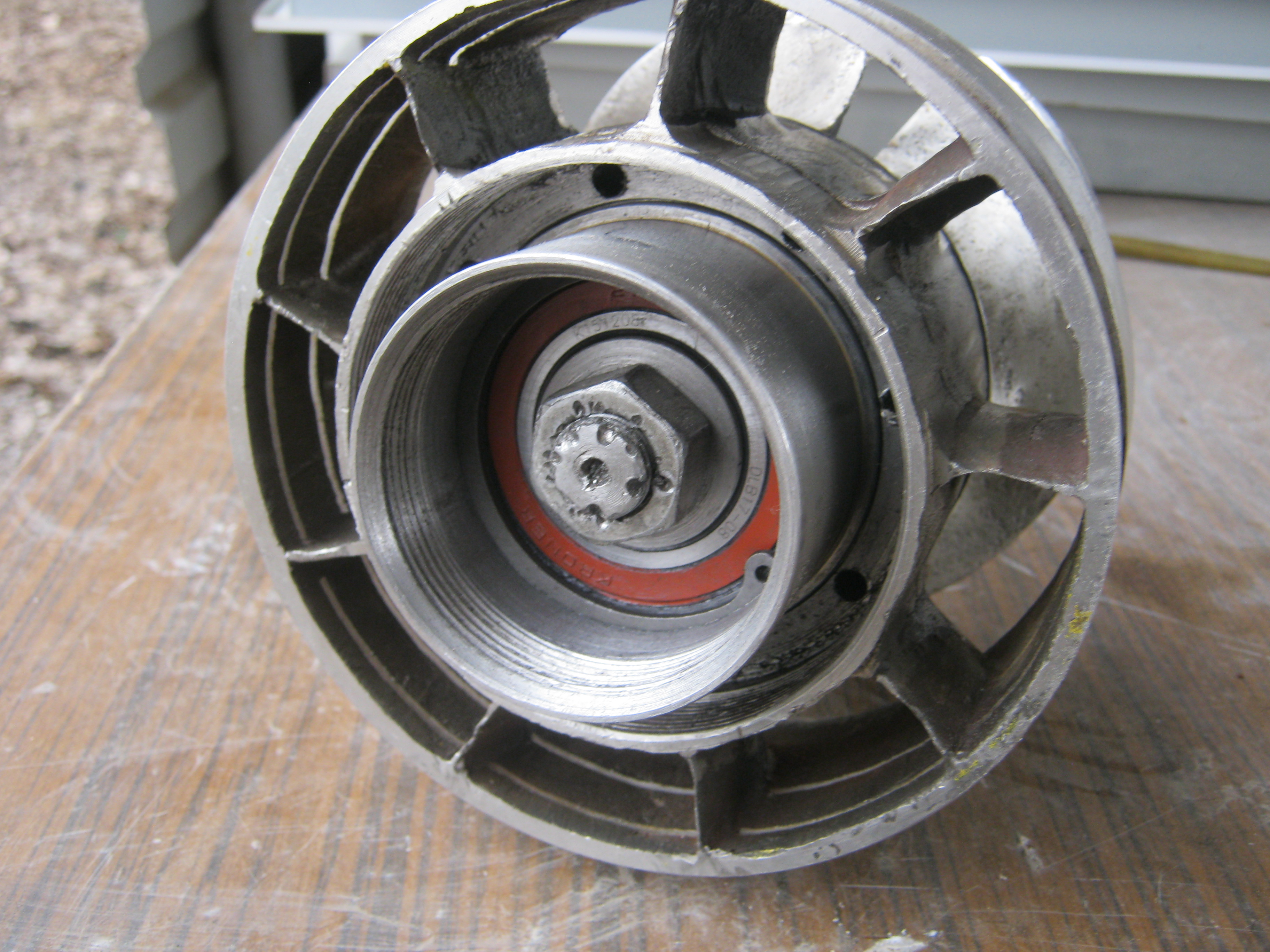

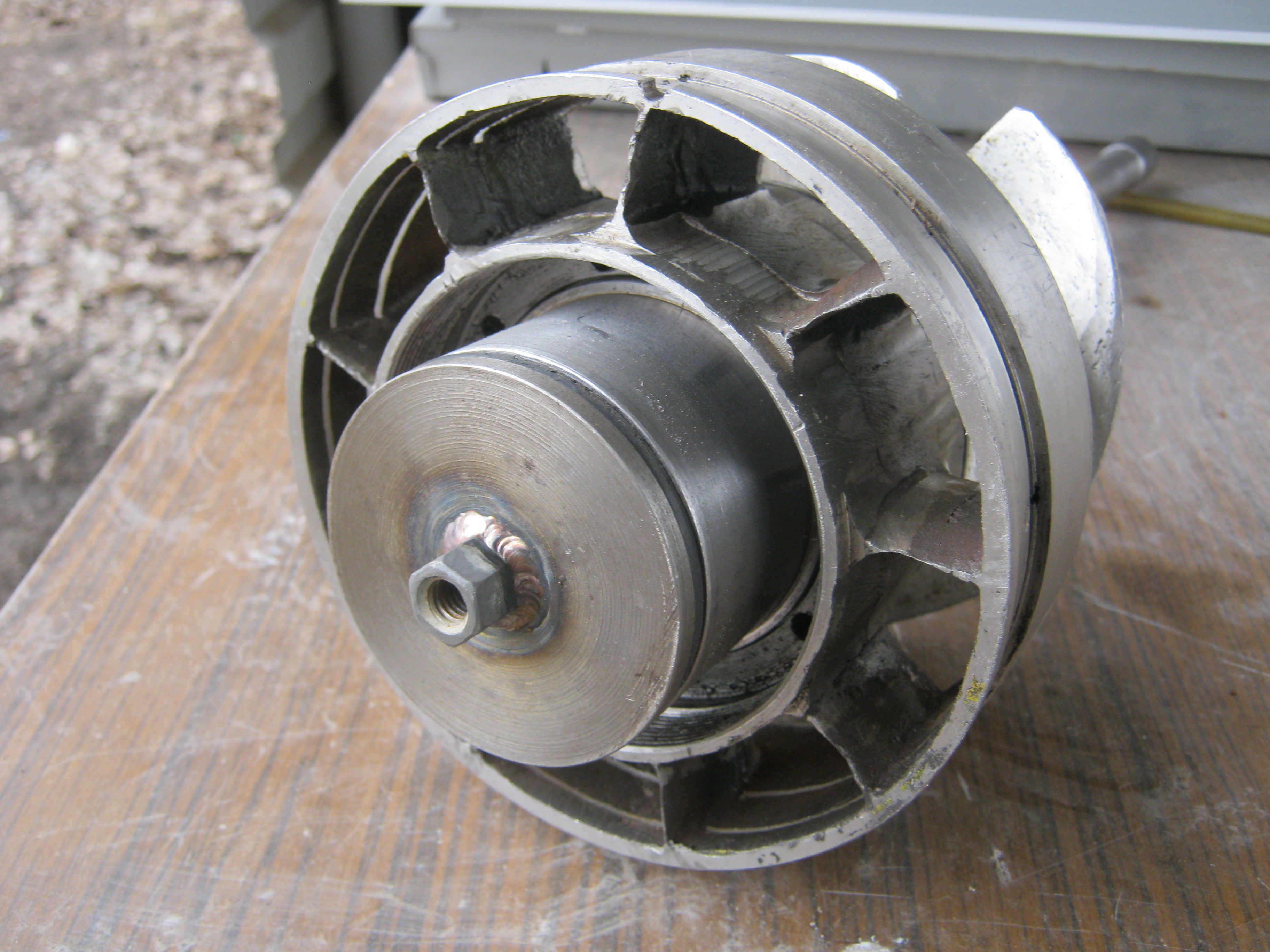

У меня, уже - хорошая валовая линия по второму варианту. То есть: в дейдвуде -хилый подшипничек; потом на валу , ясен пень -винт, который зажат в упорно -опорный узел. И тут есть -ньюанс. Этот узел представляет собой цилиндрическое устройство с цилиндрическими лопатками, т. е. -СА - отдельно от Конусного поджатия!!!. Потом идёт конусное поджатие -без всяких лопаток, только большая обтекаемая ступица в середине.
Конечно, получается многовато ПОВЕРХНОСТЕЙ, но, пока -так.
То есть, переделать есть возможность - просто заменив цилиндр с лопатками -на просто цилиндр (без лопаток).
Очень интересная переделка. Во всяком случае - можно оценить эту -"безлопаточную " идею! ;)

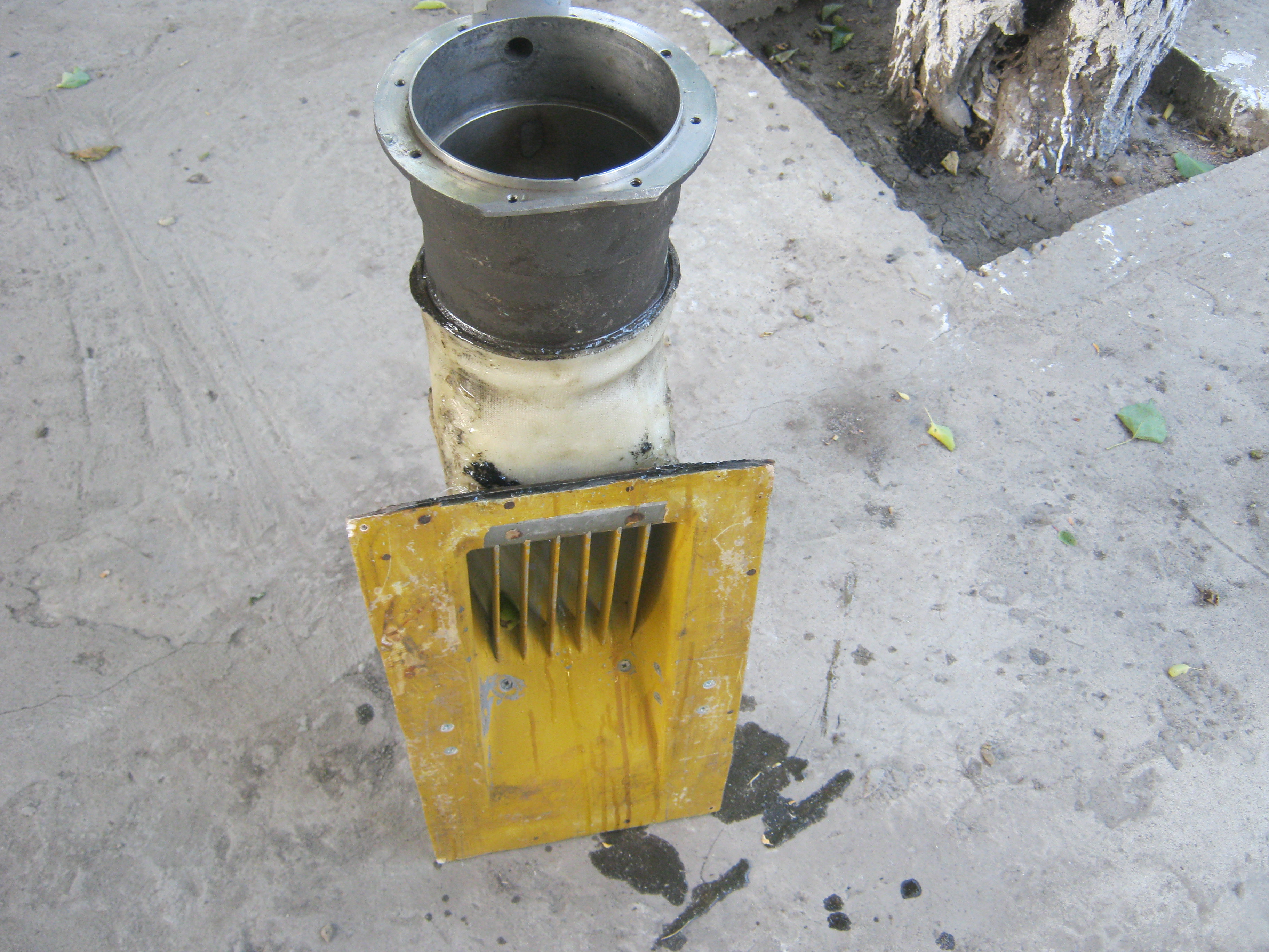

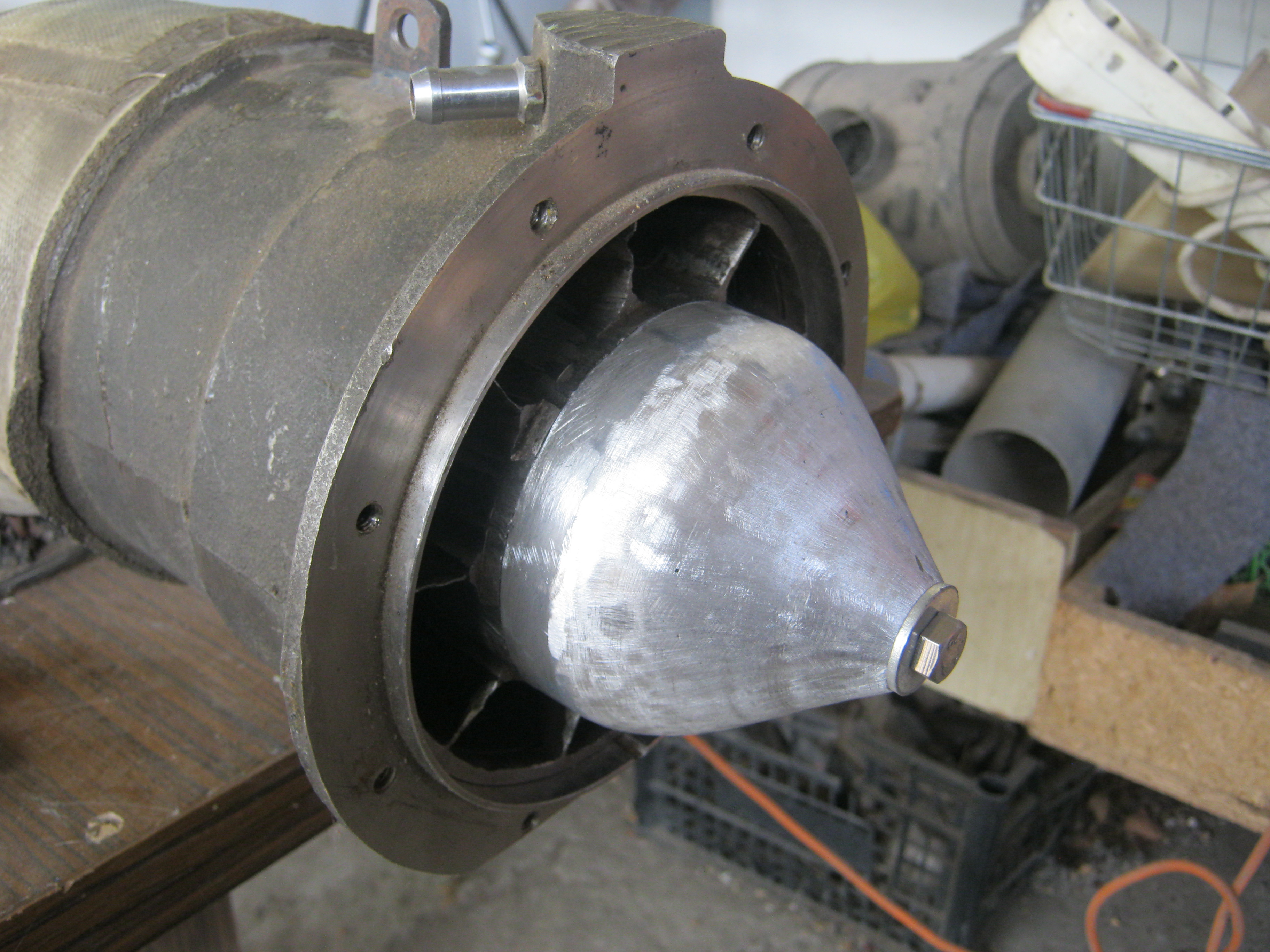

Вот , собственно -концепция моего фактического , сейчашнего водомёта. :roll:
В нём есть оригинальность. Я, честно -не в восторге от неё. Водомёт -древний. Но, что интересно - в каждой детали видна -мысль. Может и не совсем обоснованная , но -мысль. И это -интересно.
Это водомёт -90-х годов. Но, решения есть и -современные. ;)
