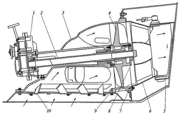

Сообщение viktorr » 30 сен 2020, 17:27
Там, вроде -шлюзы открылись(ссылка). Читаю взапой.
На 2-й странице посмотрите фотки. Посмотрите -какой Водозаборник -Бомба!!! Ну и кардан))).
Аватар пользователя
viktorr
Сообщений: 3823
Зарегистрирован: 27 мар 2018, 10:57
Re: Попытаюсь сделать "Багги-Ски".
Сообщение viktorr » 01 окт 2020, 13:13
Вообщем, кто более сметливый и опытный, уже понял -куда я клоню(сам только понял). Но, скажу я вам , если так будет , то это будет чистейший Горный водомёт!
Конечно, это прототип от БТР.
Хороший "бутузик". Мощная Труба-кожух. Висящий консольно -Винт!. За винтом - Свобода! Ставь, что хочешь.
Но, сначала, Андрей обсудим такой вопрос. Вот, например Винт - закрутил воду в штопор :) -затратил Энергию; потом мы поставили спрямляющие лопатки и Раскрутили струю(типа нам нужна прямая струя)- опять затратили Энергию!
Как ты Андрей считаешь - мы Рекуперировали Энергию(лопатками), или всё-же -потеряли?
Я-то думаю -потеряли - и закручивая и раскручивая! (это и есть потери :roll: ). Правда от ЗАКРУЧИВАНИЯ -никуда не денешься.!
Поэтому отпустим струю на свободу! (К Юрию Деточкину).
В какую-нибудь "аморфную " среду - лети куда хочешь; вертись -как хочешь и истекай в отверстия -как хочешь! :roll:
НО!!! Единственно , соблюдай водомётную пропорцию , между живым сечением винта и суммой площадей отверстий! И это есть -Коэффициент поджатия!
Все остальные "пупырки" -неважны . То есть вернулись к КУБУ с истекающими отверстиями из предидущего сообщения))).(Насадке).
