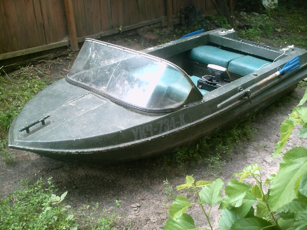

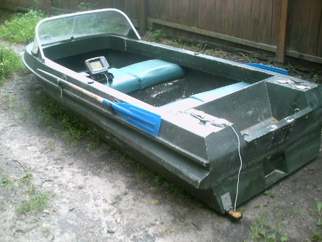

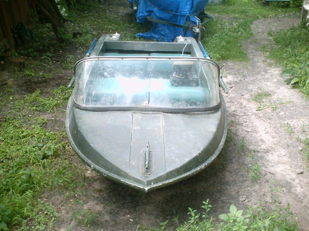

Вот, для детей приобрели намедни. По смешной цене, с двухгодичной нондой двадцаткой. С документами, полностью комплектная и корпус в отличном состоянии.
Чем не квадрик. весит не более ста кг, без мотора вдвоём можно свободно перенести или погрузить на багажник авто (опыт есть) . Дак на фига искать себе геморой, с поиском проекта метала сварки, и проблемами по узакониваю в дебильном ГИМСе. Тем более, что мы рыбаки тихо помешанные, при том , не очень обеспеченные в плане бабла и времени.
В нашем регионе нет каменистого дна, зато навалом заросших акваторий. Планирую по свободе замутить на этот Неманок болотник. Вот интересно, четырёхактный движок 125 кубиков 7000об, вытянет его на глиссер или нет?
f_Krueger
Re: "Речной квадрик"- пока только проект
Сообщение дядя Вася » 15 июн 2012, 21:09
7000 - черезчурдохера, понижать надо.
125 - мало.
охлаждение - обязательно принудительное итд.
Но у тебя ...как а анекдоте про коитус вгамаке и стоя - "Мы лёгких путей не ищем!" :D :D :D
