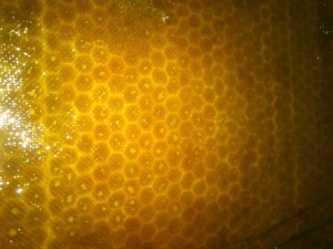

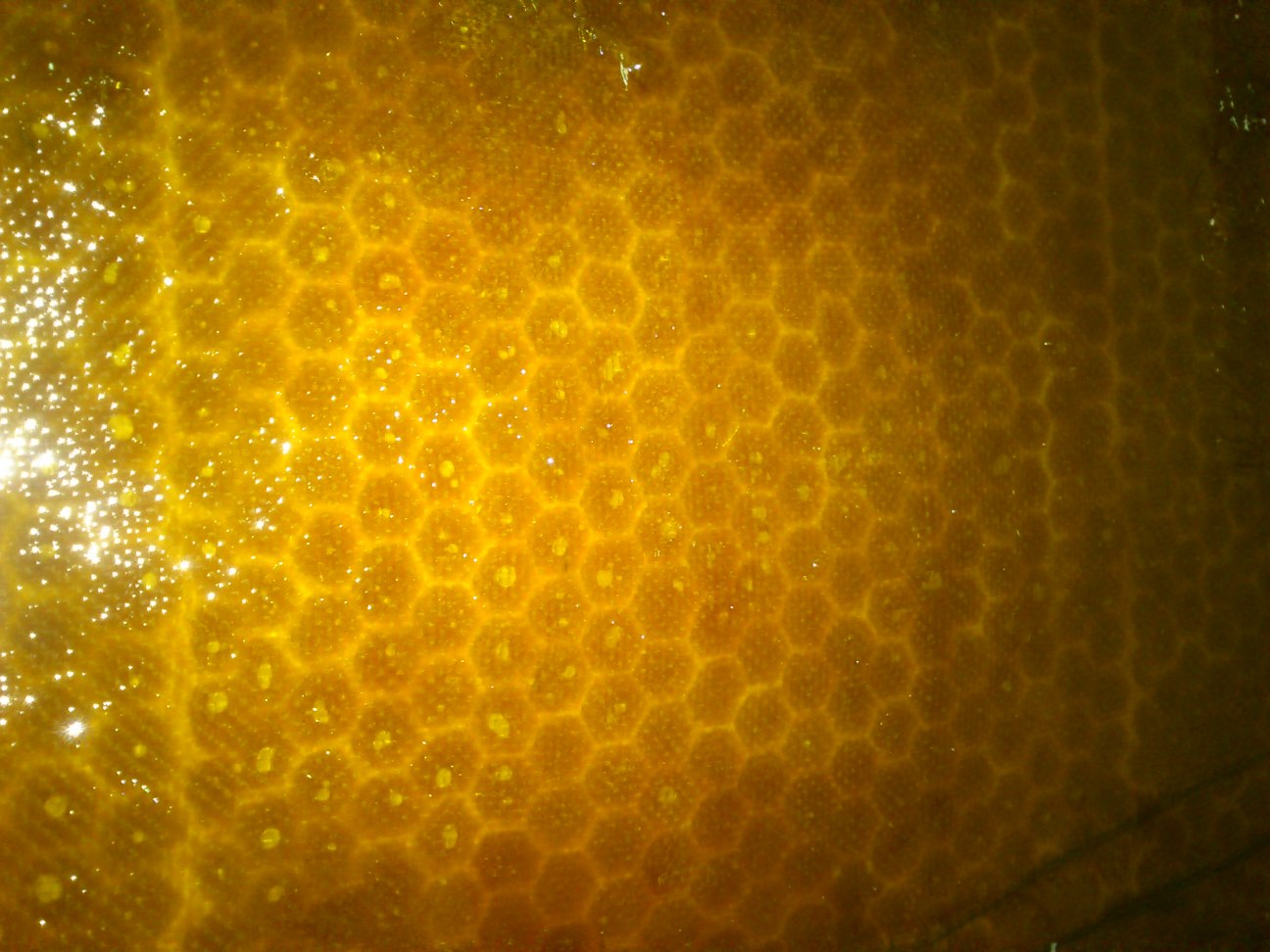

1." Пчелиные соты" - это что-то от авиации, наполнитель сэндвича?

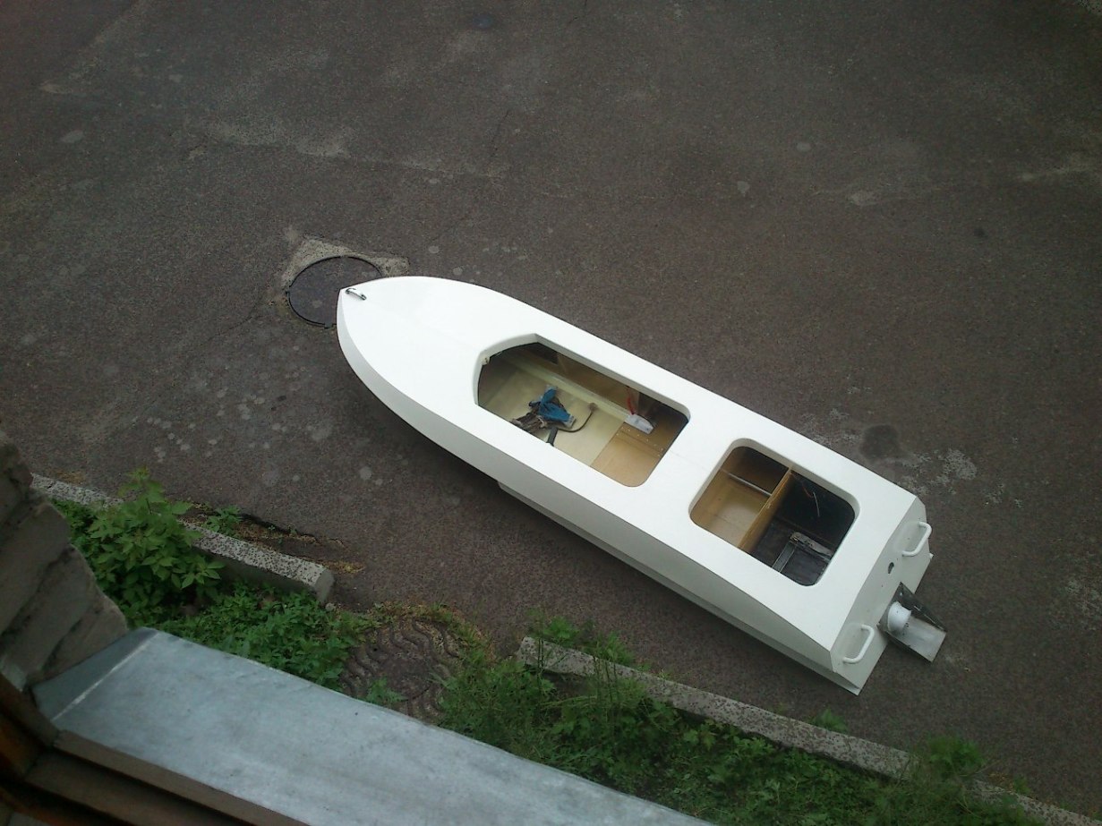

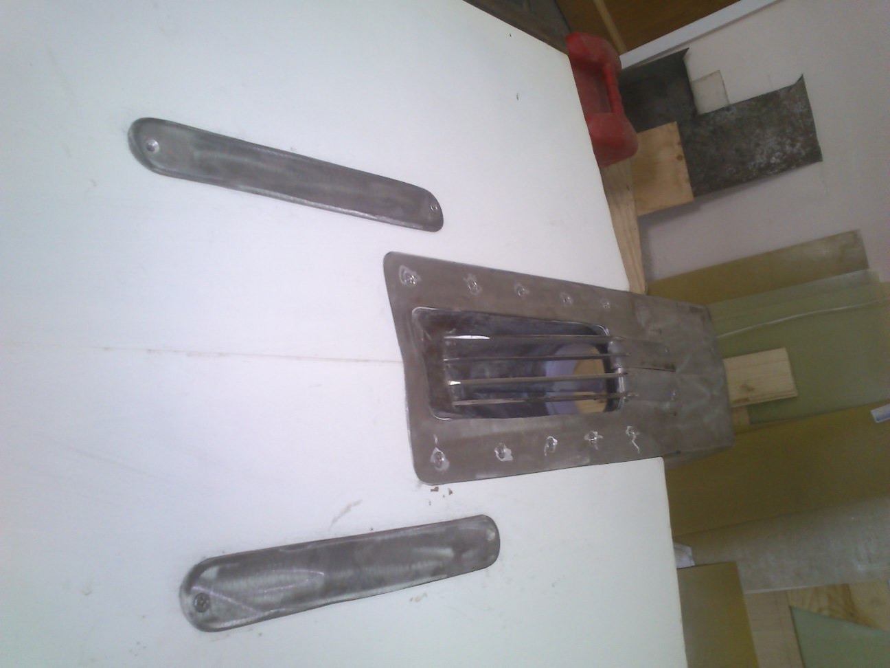

2.Пластины на днище около водовода - это от моторамы?

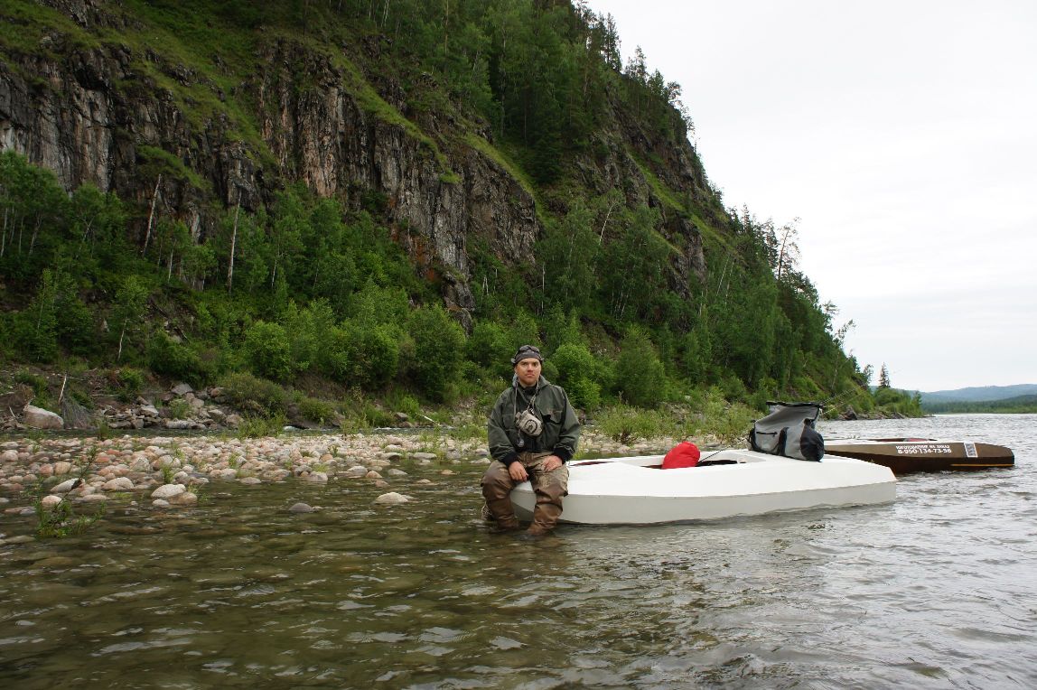

Мокай лодка на день. Экспедиционно ему сложно идти на ровне с нашим проектом. Алексей ходит на коричневой, это пилотная лодка, вышедшая первой из матрицы, она без гелькоута, поэтому цвета ЭПИТАЛовской эпоксидки. Пилотная лодка вся под эксперимент, моя уже почти сделана, только мелкие штрихи добавить.

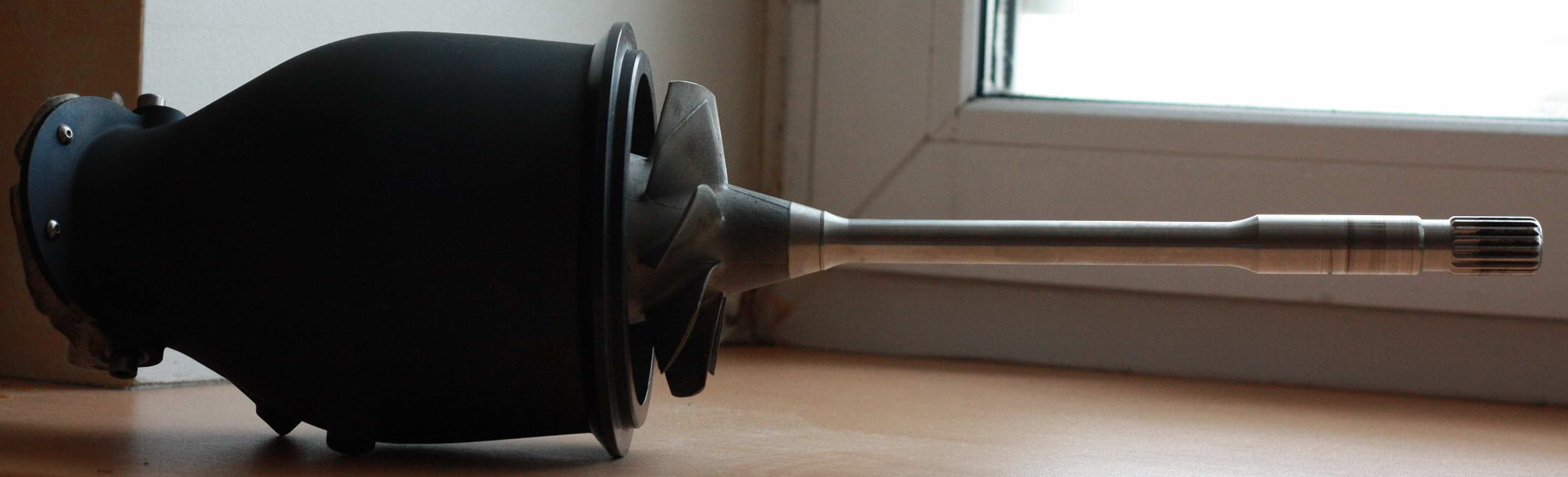

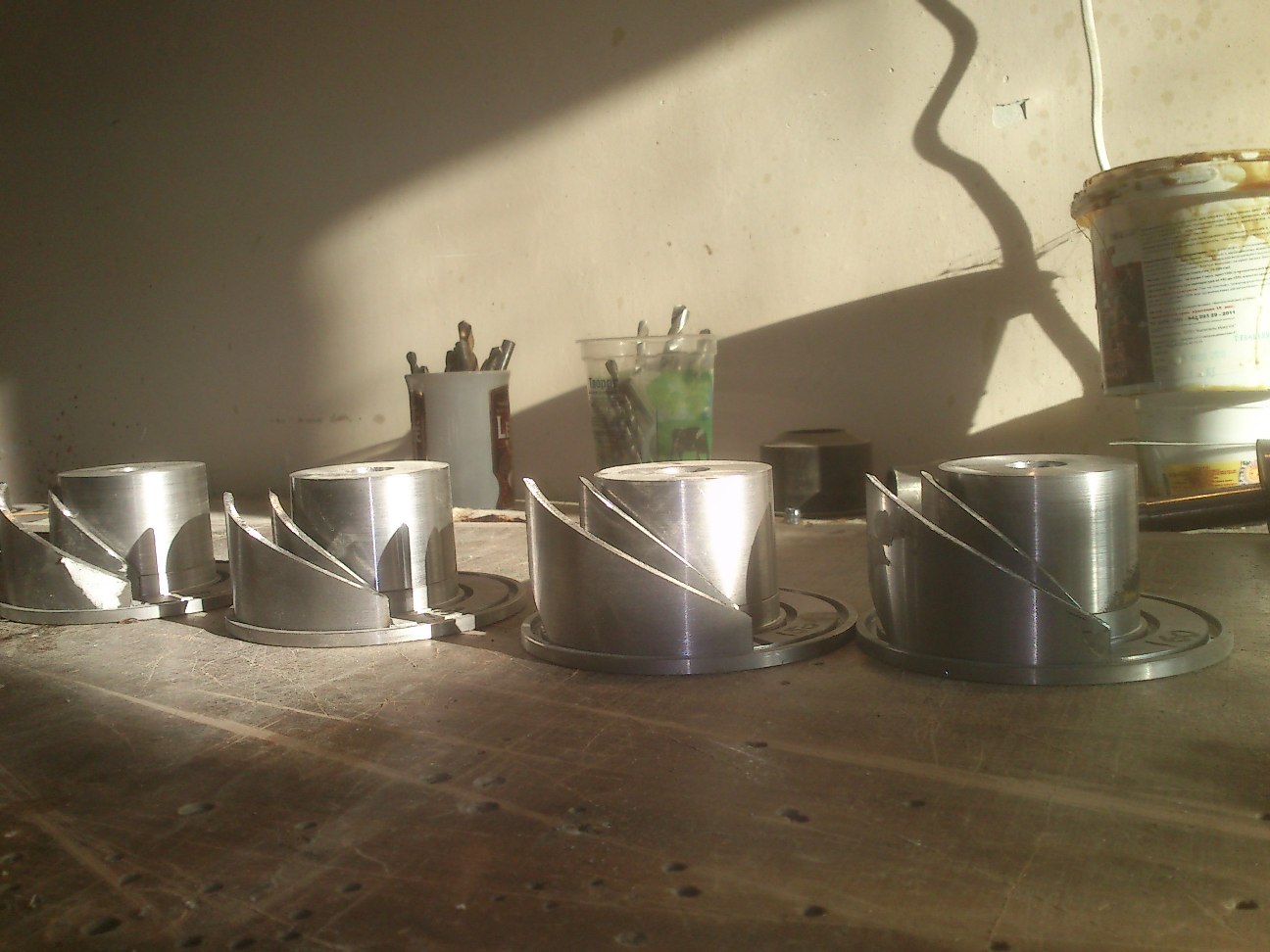

3. они не работают с турбиной, она практически не менялась за всю историю.

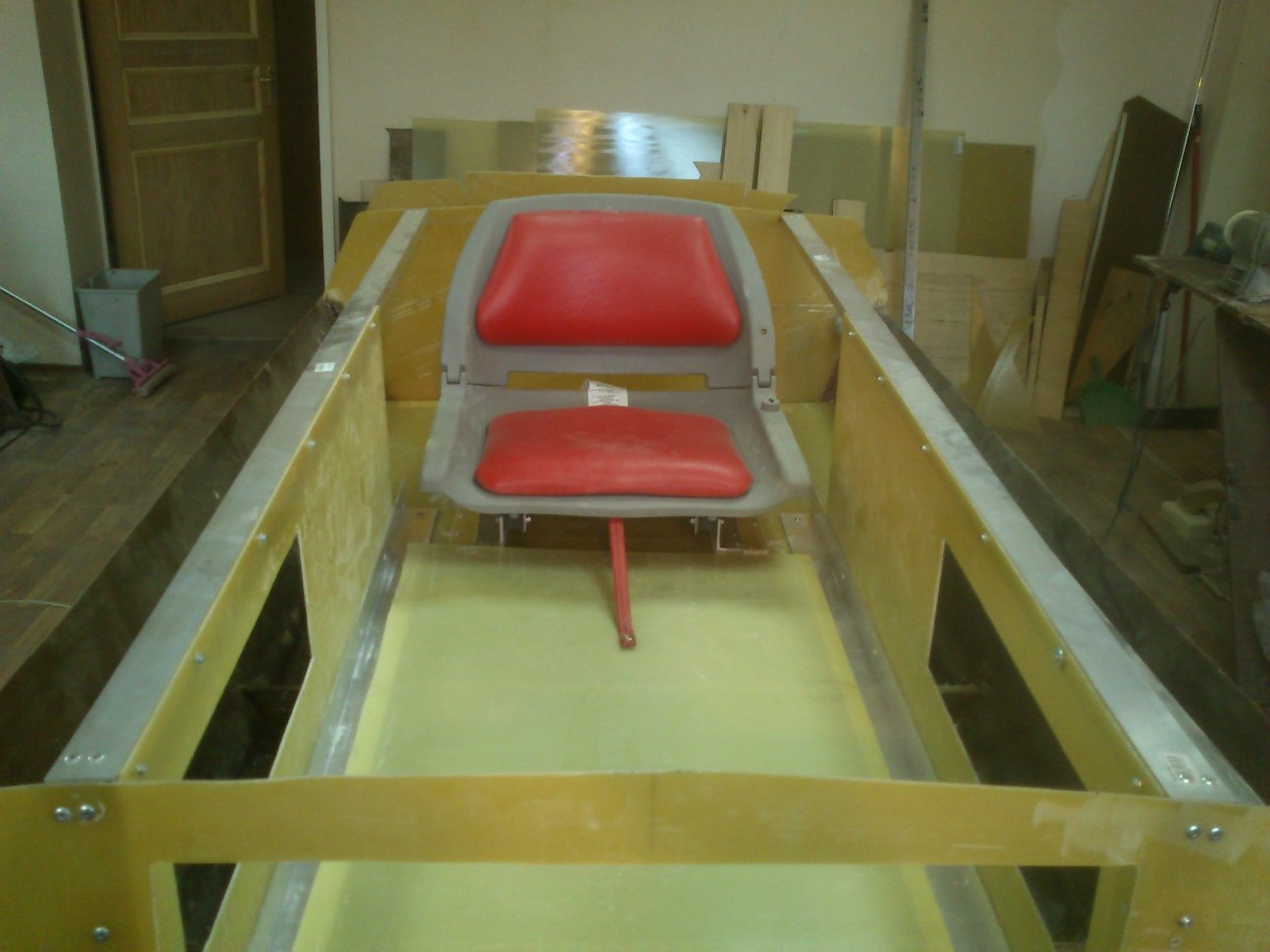

По соте- это я проверил чем можно усилить палубу - сота 10мм, теперь можно на палубу встать, она выдержит. Надо ли? Теперь понимаю, что можно было сделать на 5 кг легче, применив не на всей поверхности, например. То же с рамой - больно там все крепко. Да две пластины нержавейки - это для крепления рамы двигателя болтами с герметиком.

Для "сендвича" на палубу - хорошо идёт пенопласт ПХВ, пилится хорошо циркуляркой на реечки.Работать с сотами... сложно.
Для набора "строительной высоты" скорлупы корпуса - есть кор-мат.

Сообщение мокаевод » 12 фев 2014, 08:35
коремат не даст такую прочность как сота, при чуть меньшем весе. Сота на фальшпалубу легла ровно. Из соты сделал еще стол, который является еще и палубой. Удобно, до места дошел, вытащил палубу-стол, ножки прикурутил, кресло тоже быстро вынимается из пазов - вот и половина лагеря!

ну....вообще-то "сота" даёт не прочность а "строительную высоту" пакета, сложна в работе так как нужно иметь очень хорошие навыки, при дефекте - наберёт воду....и хрен её оттуда достанешь ... ;) как то не прижилась в судостроении, в авиации - это есть, много всяких....в Иркутске по моему есть авиазавод? ;)
