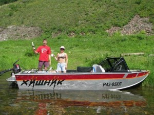

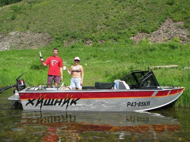

Сообщение riverjeep » 02 авг 2010, 18:01
на выходных на мане видел

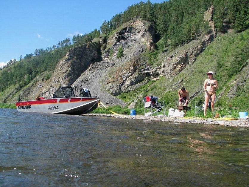

Сообщение riverjeep » 02 авг 2010, 18:07
там же
