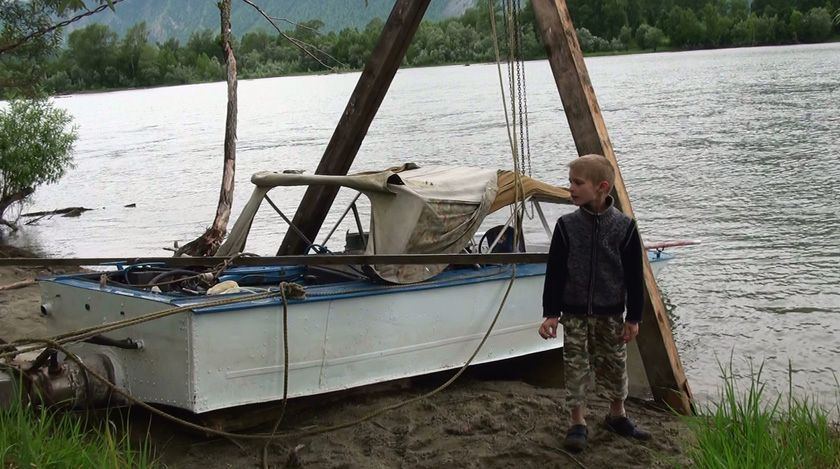

Сегодня вернулся с небольшого путешествия с"Телецкого озера".Давно хотел поднятся туда своим ходом на катере но как-то всё не получалось,в этот раз наконец то всё сраслось.Перед поездкой пугали порогами те кто когда-то ходил-зря .нету там ни хрена страшного 2категория этим всё сказано.Вода большая-камни притоплены только местами прёт сильно.Раньше на "Вихрях" тяжеловато было,а сейчас на буржуйских легко-про водомёт ну очень просто .Прошёл всё с ходу в обе стороны без просмотров.На водомёте не надо в вал лезти почти всё краями проходится,или камень скулой облизал испрыгнул на гладкое.Без проишеспвий правда не обошлось-ещё до порогов порвало лопасть на винте,мой косяк-непровар.Поставил пршлогодний-пошёл значительно медленнее,на новом с грузом и 290л.горючки шёл отлично(видео попозже прлеплю HD комп не тянет).Дошел до порогов-попрыгал по волнам ,похватал воздух -от нагрузки подогнуло лопасти (входные кромки)пошла вибрация.Когда вышел на озеро осмотрелся-нашёл трещену где приварен корпус упорного подшибника .В Артыбаше взял сварку -заварил.Помогли лодочники с "Катер Клуб КАПИТАН" ,познакомился с ними в прошлом году во время первой поездки. Заправил ещё 120 литров и пошел в конец озера в устье Чулышмана.На половине пути попал под ливень с ветром волна поднялась-опять попрыгал ,снва винт подвёл появилась вибрация.Вобщем пока прошёл последние 15-20км разбил вхлам верх водовода-упорник почти выпал.На ходу вода в лодку почти не шла ,а как только дошёл до турбазы остановился-попёрла ,помпа с трудом справлялась.
ремонт на "Алтын Ту"
Пришлось встать на ремонт,выдернул движку,разобрал Водомёт,заварил трещены,сверху вварил усиление с 3мм .Собрал всё ,поставил старый 6лопастной винт-с ним мягко работает но с грузом на глиссер не выйти.Готов был идти дальше на Чулышман до Чульчи но погода планы подпортила.Вода большая-мутная,нормальной рыбалки не будет а дождь временами не даст ни в горы ни на водопад сходить.
