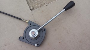

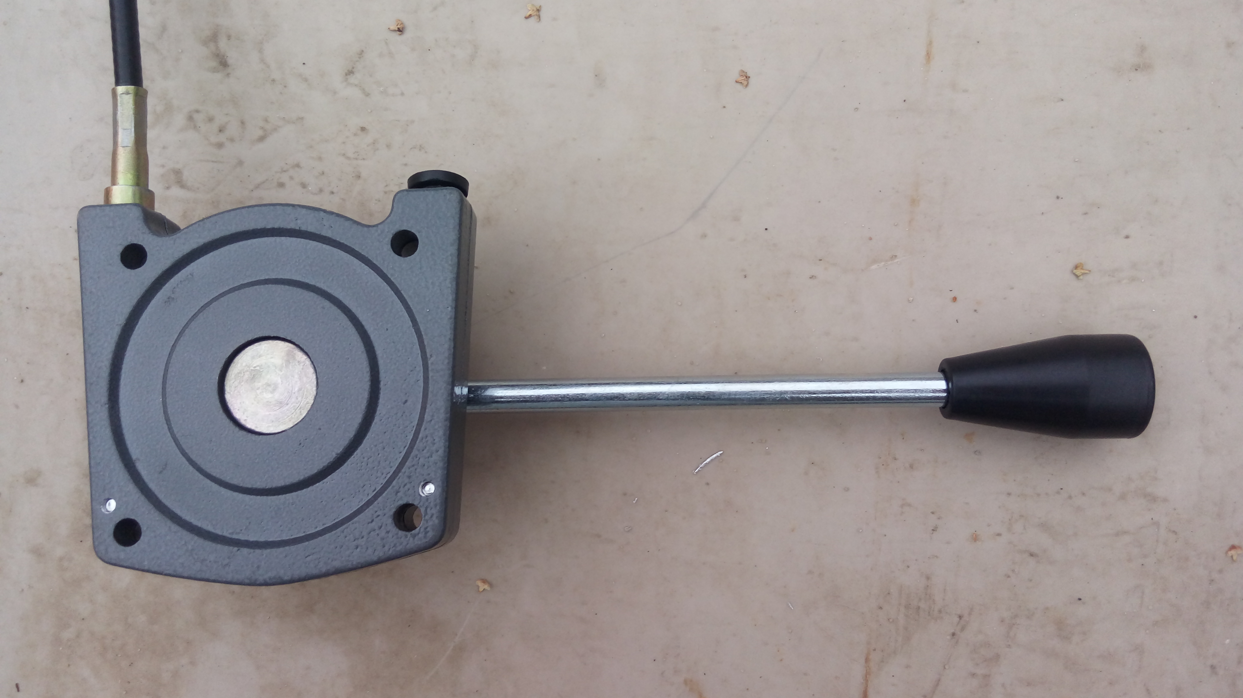

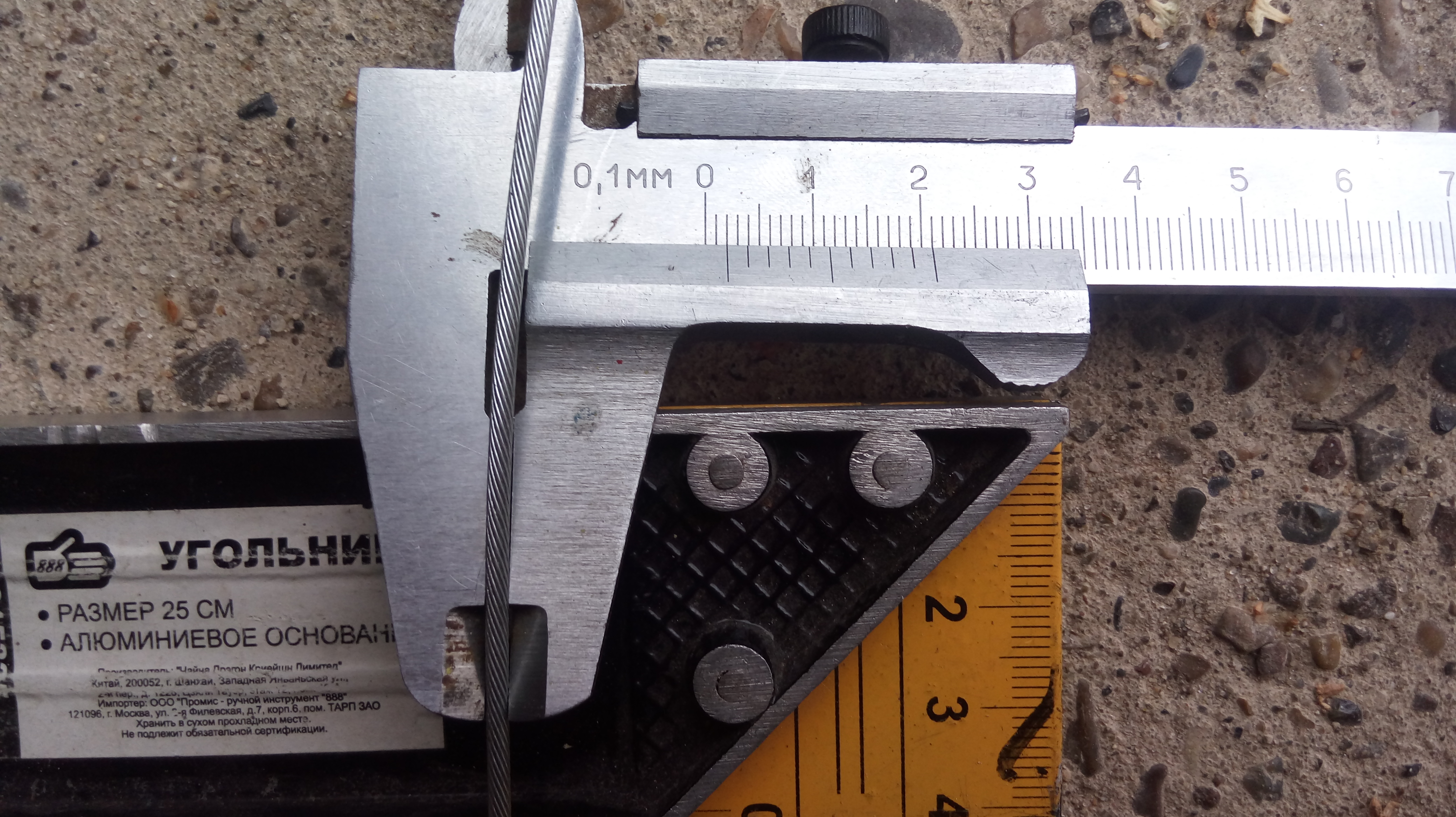

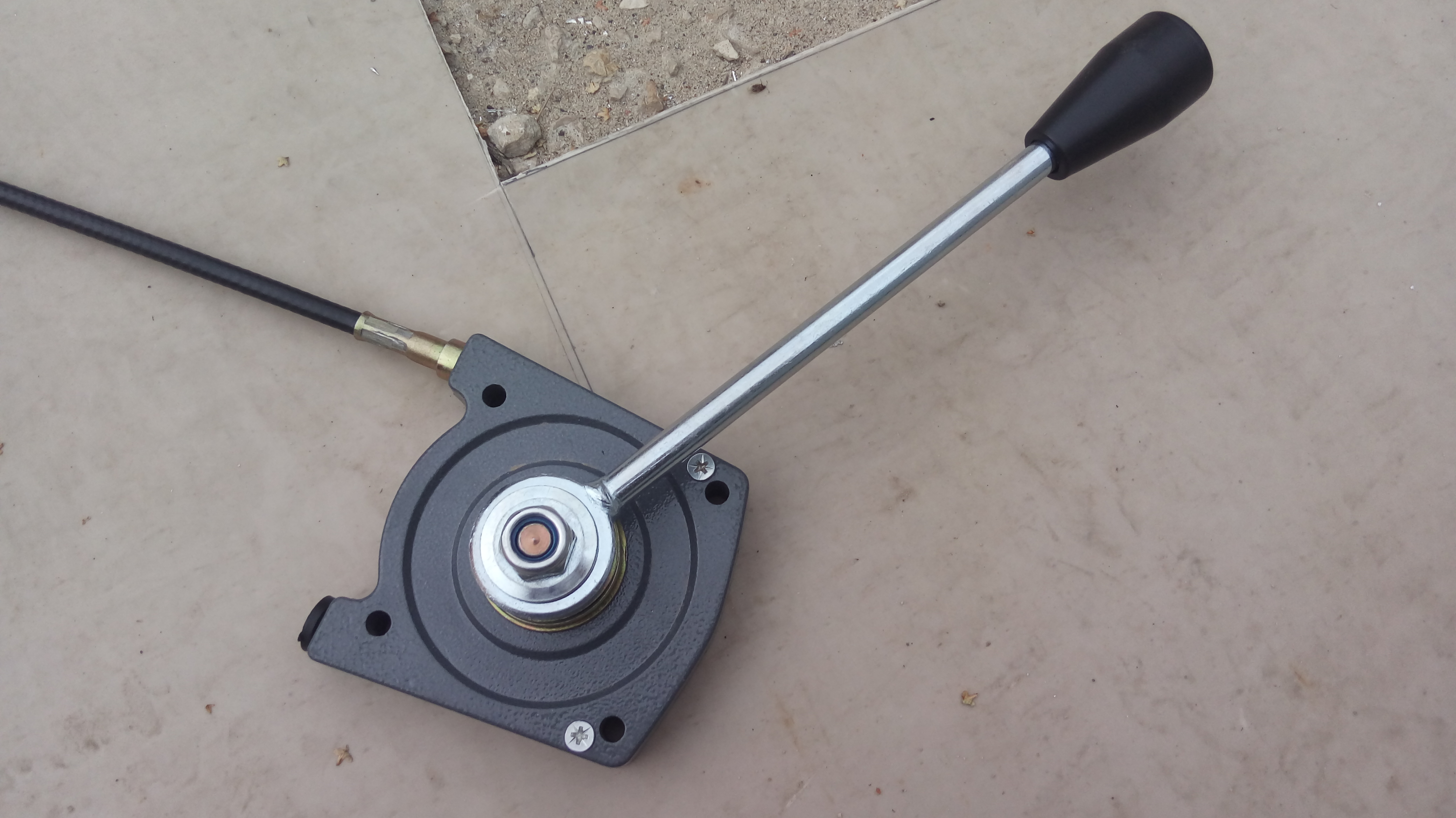

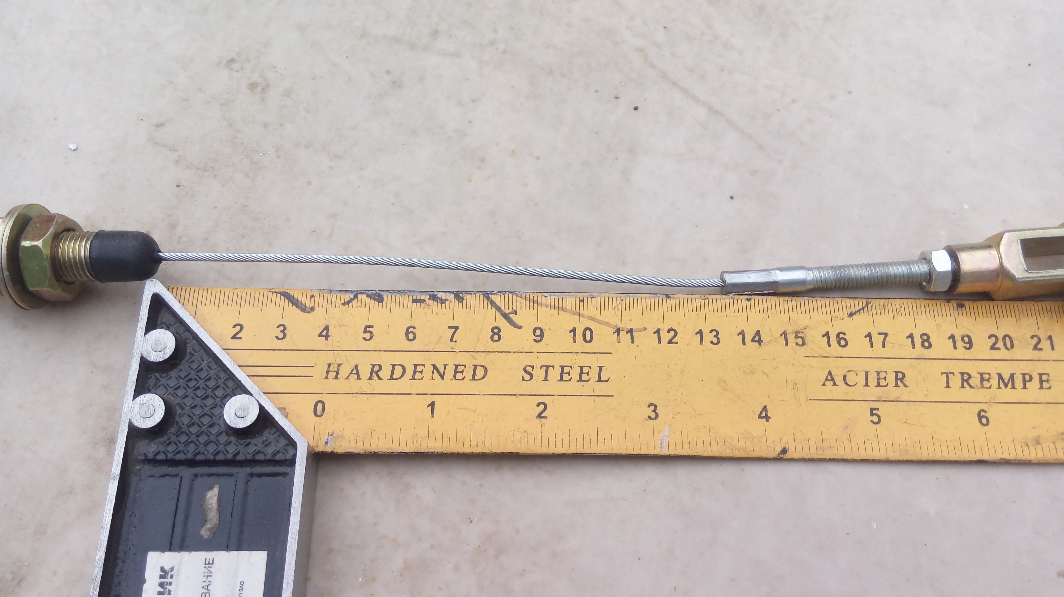

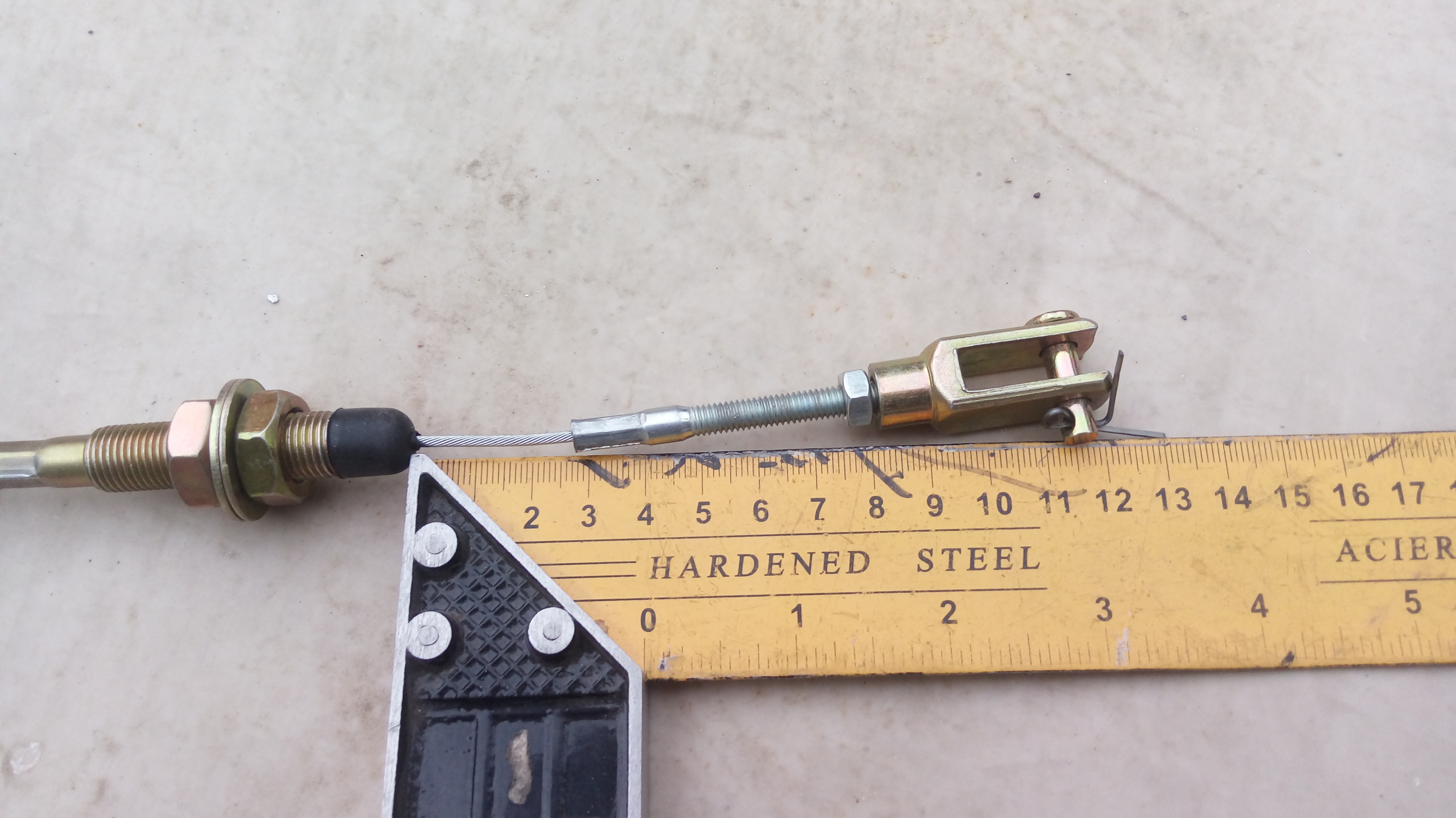

Пришла с Али вот такая машинка газа с тросом. Можно устанавливать на левый правый борт. Длиной 4.5 м. Цена 3670 руб.
Диаметр троса.
Ход .

Сообщение stalker » 24 июл 2021, 06:25
Тормоза нет шо ли ?

Сообщение вадим в » 24 июл 2021, 08:29

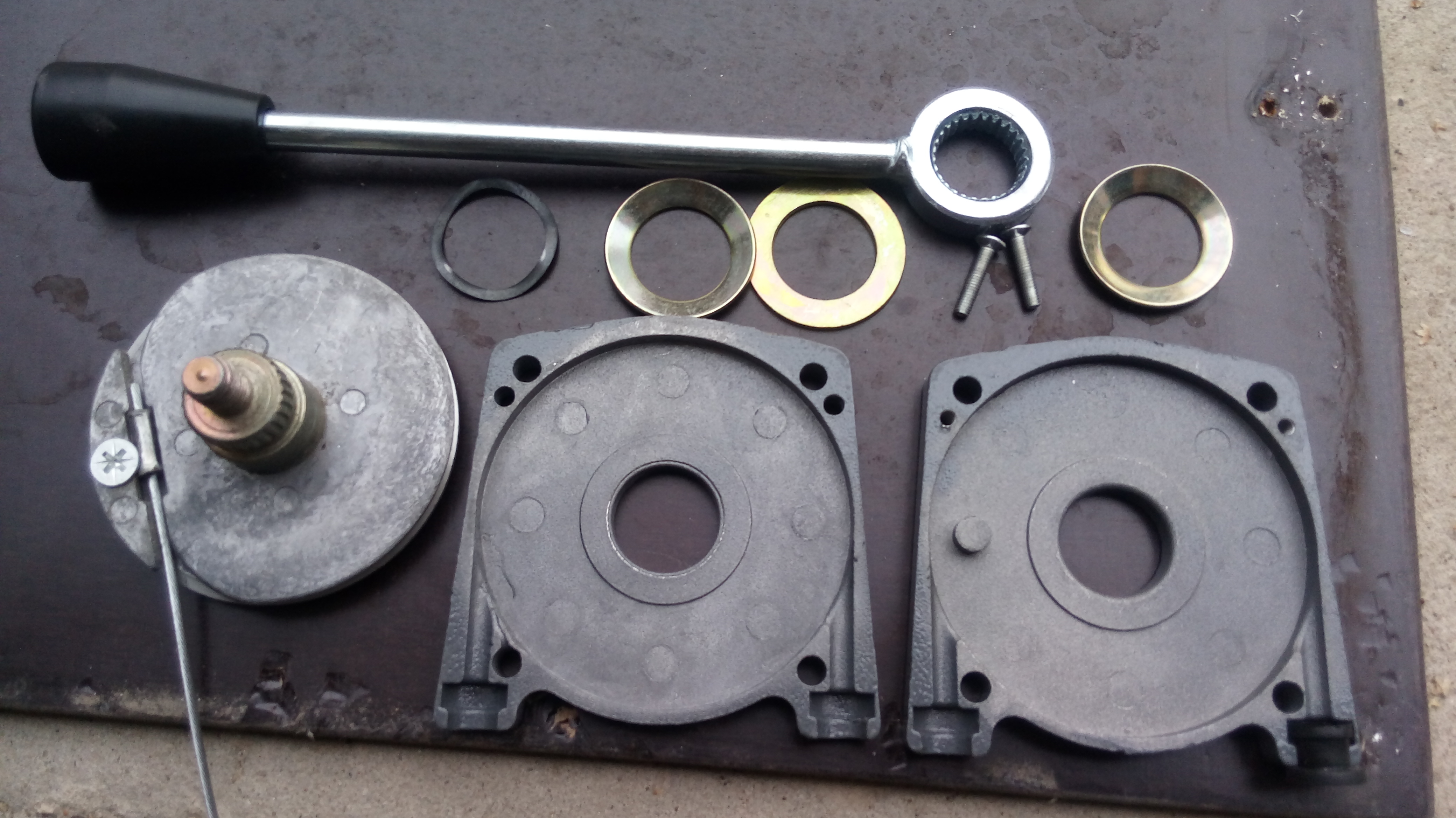

stalker писал(а):Тормоза нет шо ли ?
Есть две шайбы под конус и внутри пружинная возможно это тормоз. Я еще сильно не затягивал т.к.рычаг еще надо снимать для установки,а он садится плотно.Кстати троса идут от 2.5 до 7 метров

Re: ОРИОНБОТ 53Д ВОДОМЕТ
Сообщение ANP » 24 июл 2021, 08:42
Похоже тормоза нет и его регулировки. Вадим, нужны капролоновые шайбы сбоку от блина, а корпус собирать на резиновых проставках, подтягивая и регулируя тем самым затяжку фрикционов.

Сообщение вадим в » 24 июл 2021, 11:30
По ходу дела что-то соображу.
