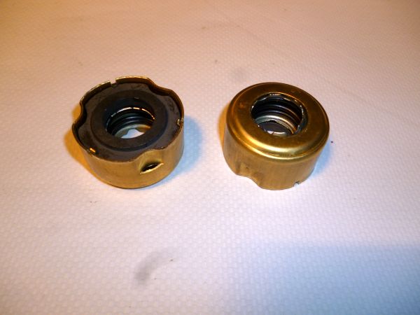

viktorr писал(а):Вадим, а, ты знал, что в ВАЗах стоят в помпах - нажимные сальники? А, про Оксиды? ))) )))
