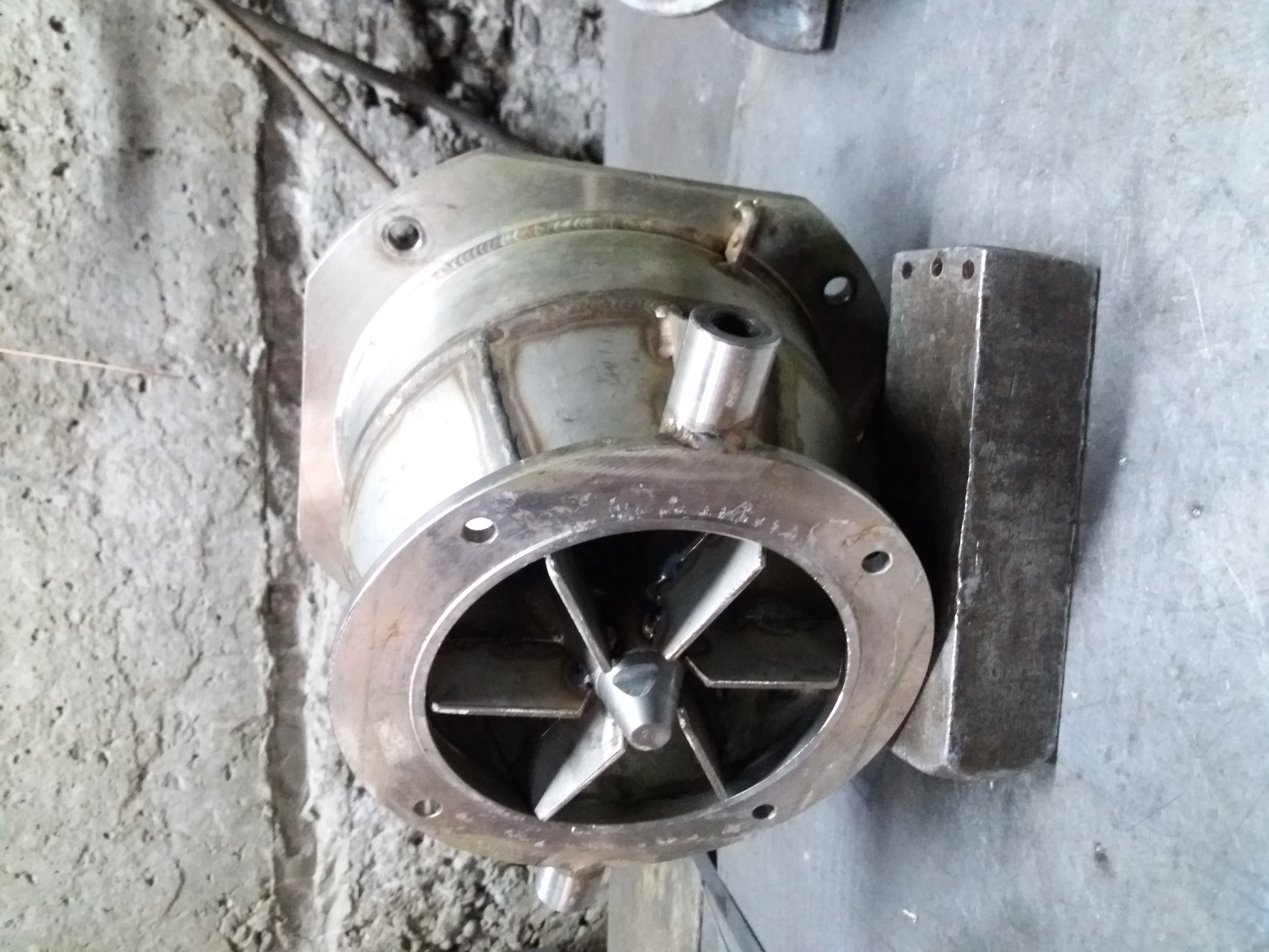

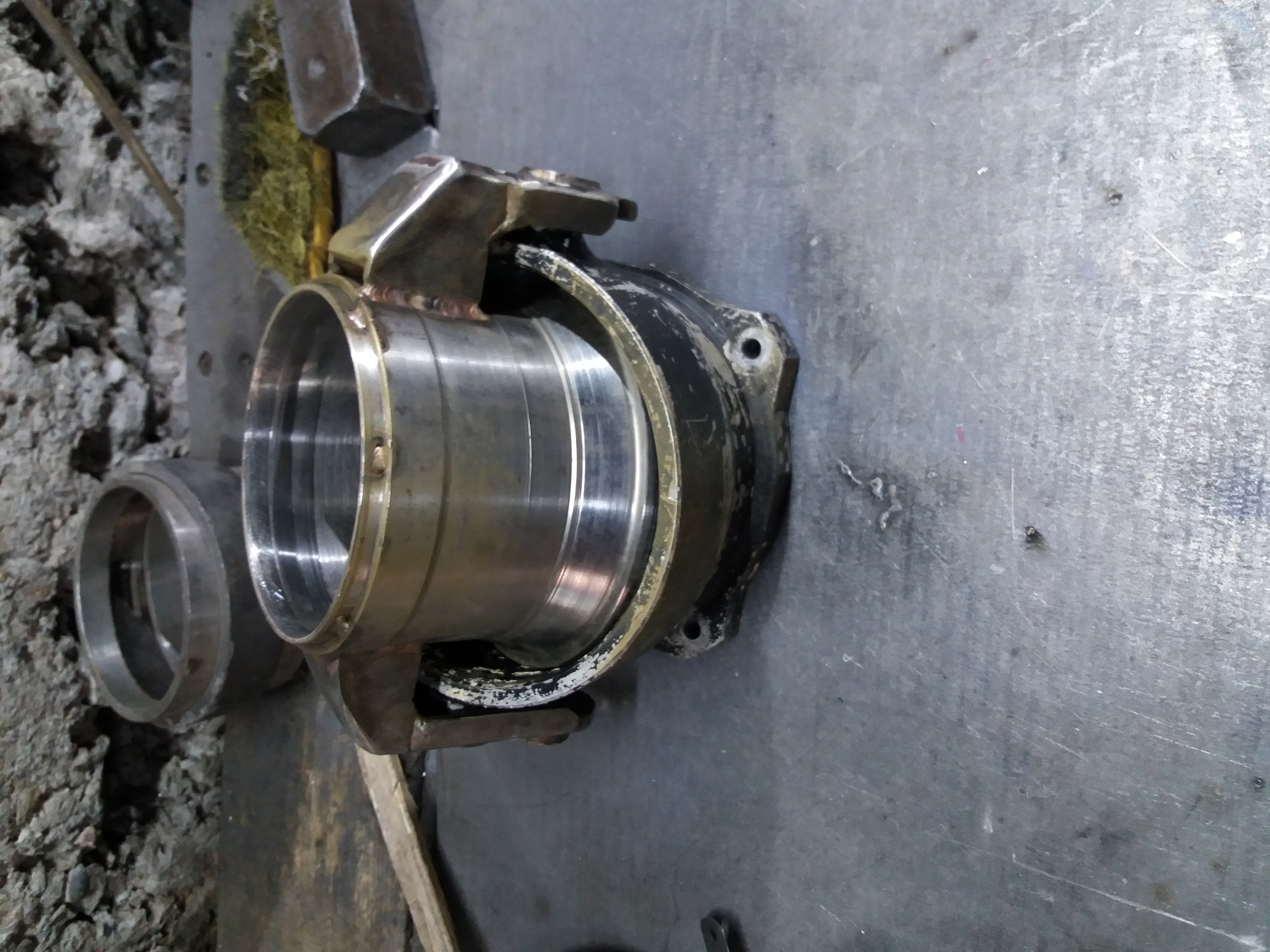

Re: Поделки катера-2
Сообщение stalker » 16 сен 2020, 05:07
Надо маленько переделать руль , сопло рулевое. В процессе доводки расточил лишнего. Сейчас надо поджать. Добавить пару железяк . Может катер покатит побыстрее.

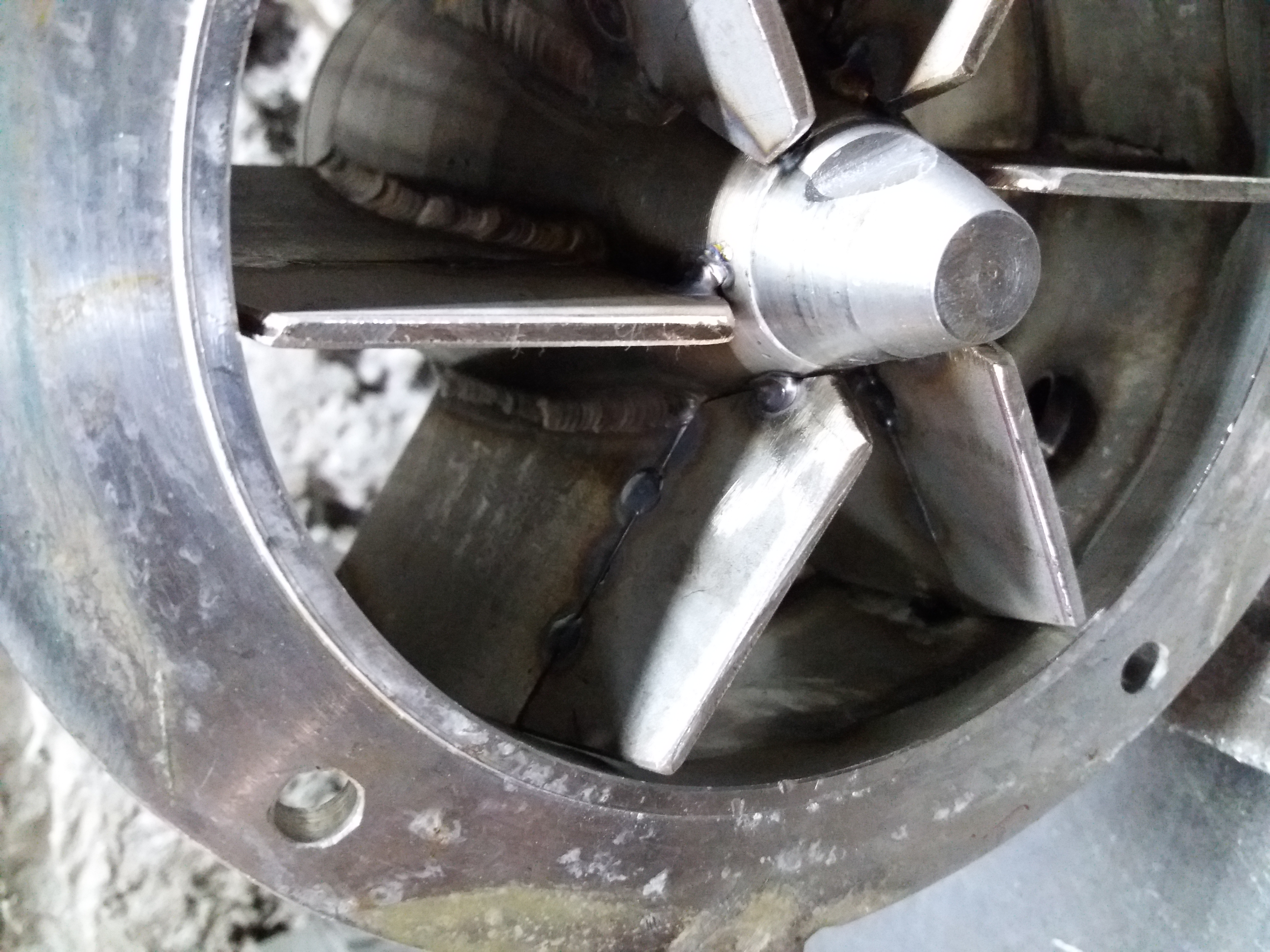

Сообщение stalker » 16 сен 2020, 18:59

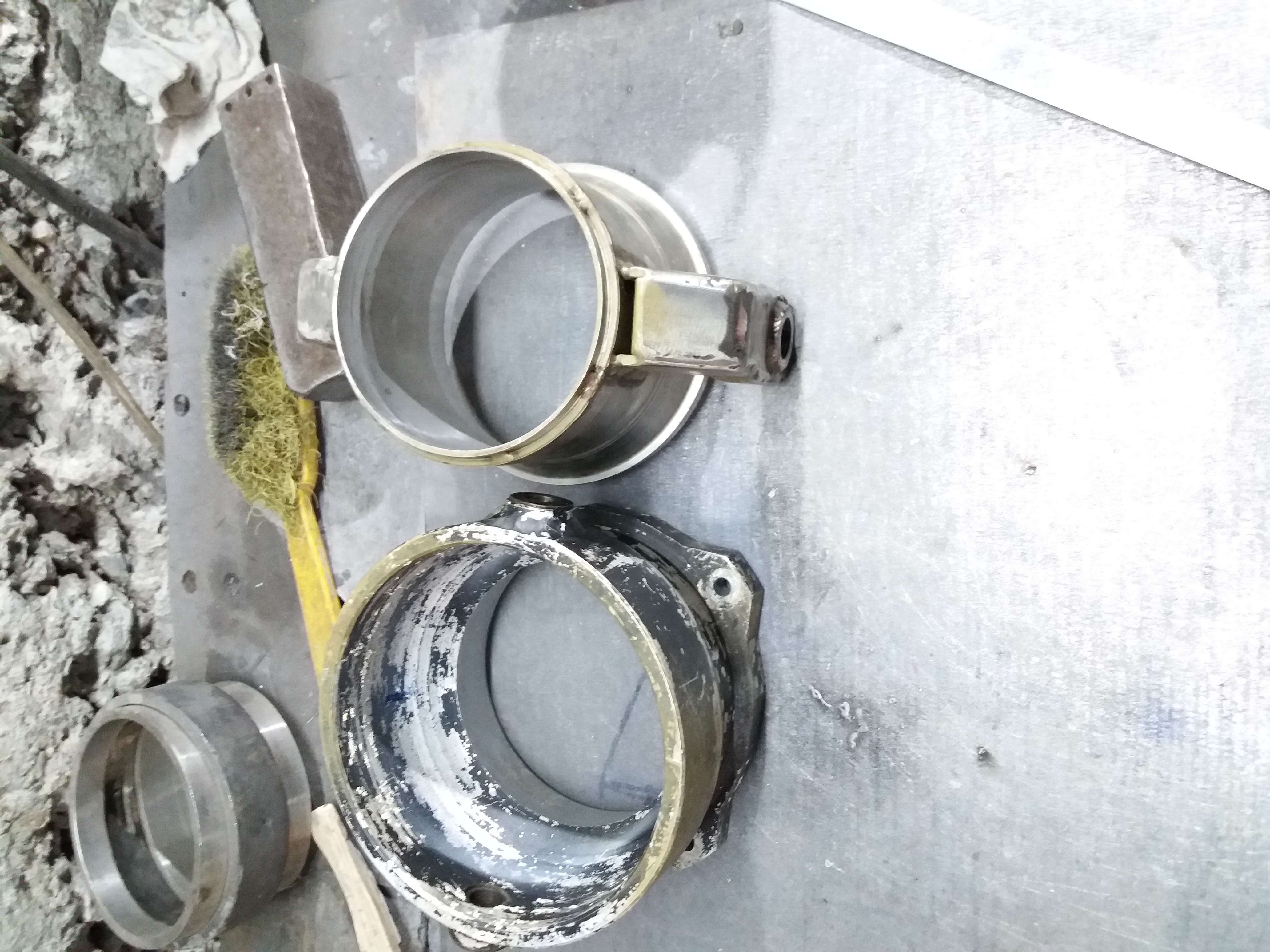

Спрямлялку малость переделал . Увеличил лопатки в длину.
Чего то там тарахтит в сопле . Может перестанет.

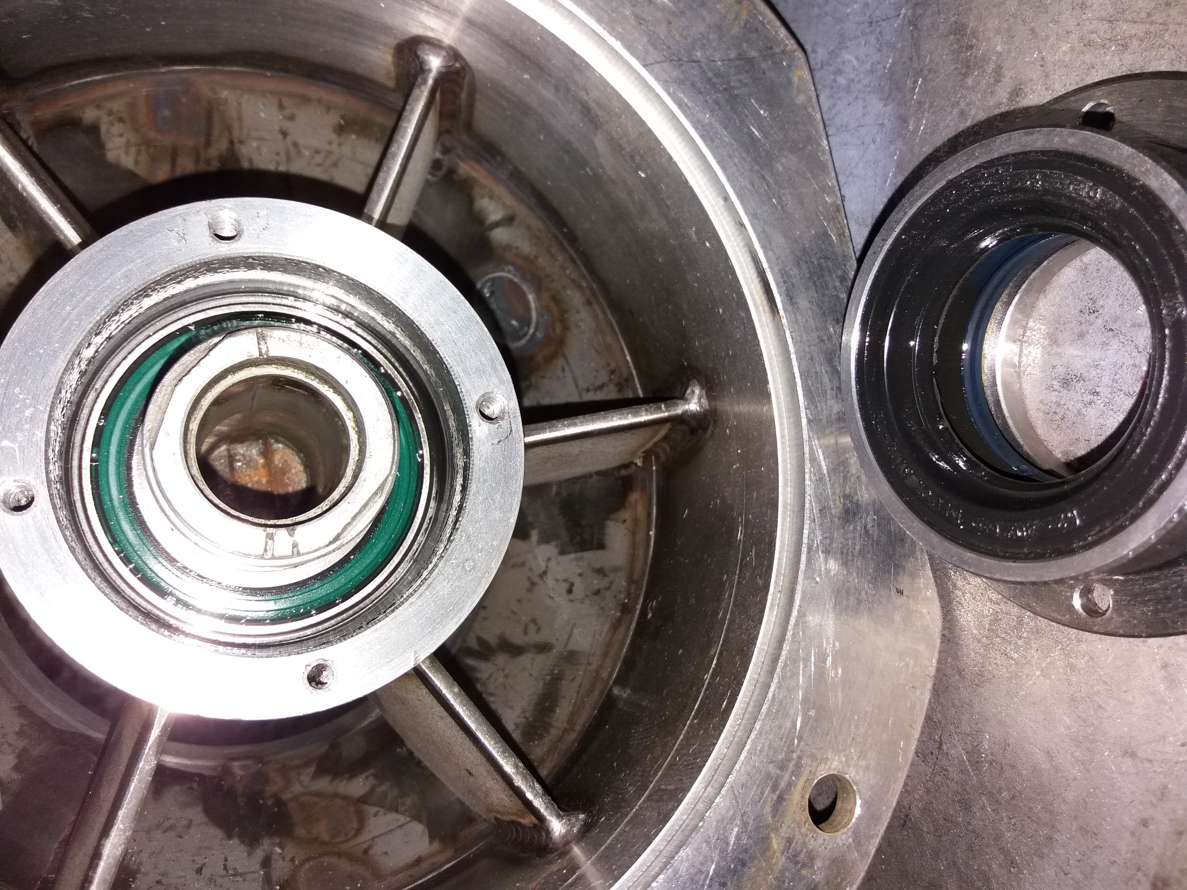

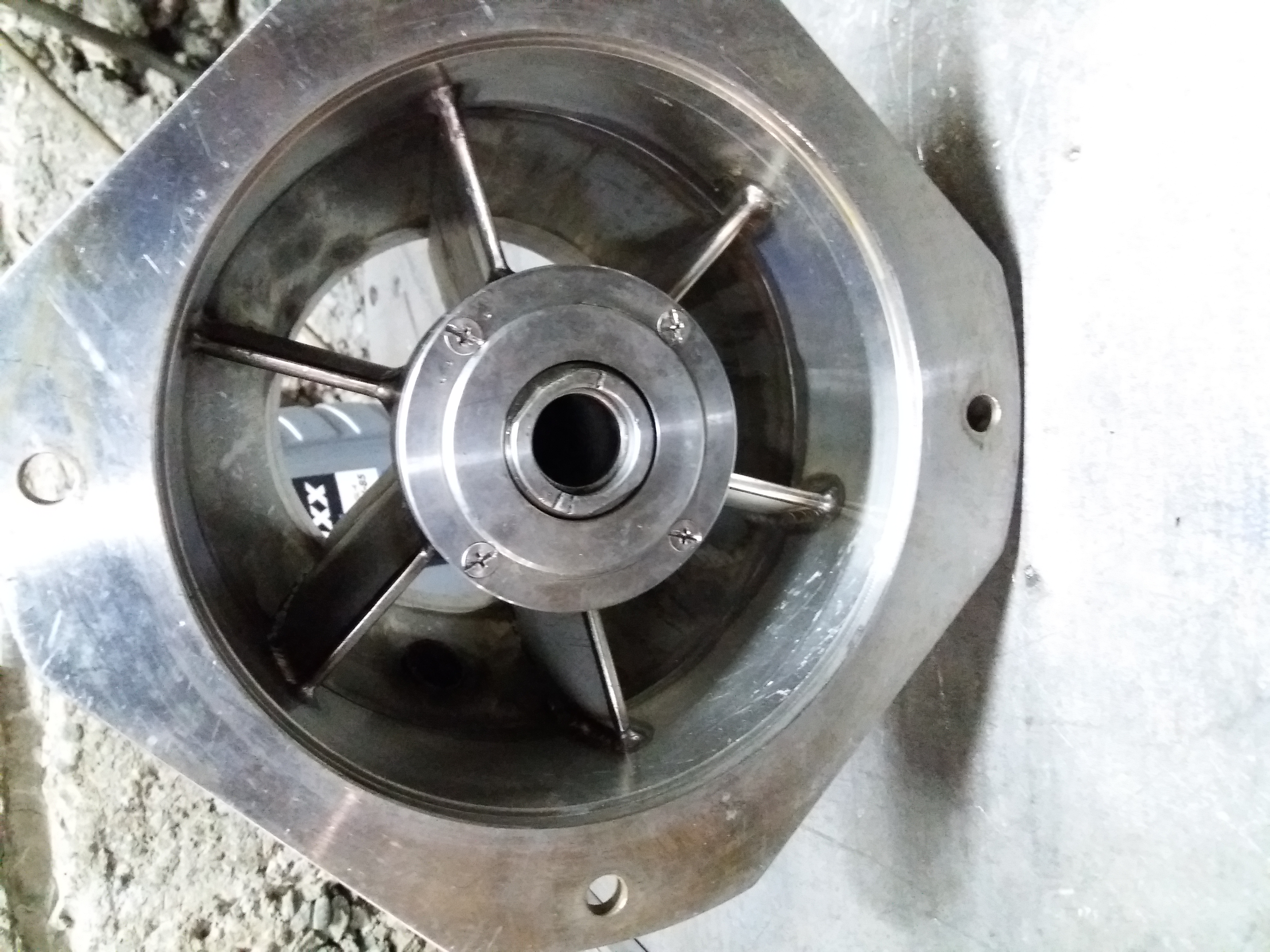

Сообщение stalker » 16 сен 2020, 19:07
В спрямлялке поставил подшипник . И пару сальников . Воду все равно продавливает маленько.
Сообщение sema0874 » 16 сен 2020, 23:05
Сальник пружиной к винту или в нутрь смотрит.
sema0874
Сообщений: 112
Откуда: Калининград
Сообщение stalker » 17 сен 2020, 04:30
sema0874 писал(а):Сальник пружиной к винту или в нутрь смотрит.
Хмык ... первый класс ... к винту.

[quote="stalker"]В спрямлялке поставил подшипник . И пару сальников . Воду все равно продавливает маленько.
У меня, где-то есть , в симпотных фото - фотография вскрытого после сезона - подшипникового узла. Там два сальника -как у тебя. Но - очень маленькое "паразитное" пространство этого узла. Почти -нет. Так сложилась конструкция.
Вообщем -воды нет. У меня есть предположение ;) -почему.
Это -очень маленький ,очень -воздушный обьём подшипникового узла. Практически , его - весь занимают , собственно подшипник и смазка. Сапуна , понятно -нет.
В реальности , при нагреве узла - нет такого обьёма воздуха, чтобы он (по бойлю- мариотту) - сжался до давления , аж- выхода из узла в воду. А, при , последующем остывании (катерок встал к причалу) -туда-бы (в узел) зашла вода!!!(святое место пустым -не бывает!) Это -Стопудовый расклад. ;)
То есть , для отсутствия воды в этом узле , скорее всего -сто процентов, НЕОБХОДИМО сделать -Сапун!
Ну, умные -поймут.
Кто -то спросит - сам-то делал? :D
По минимальному обьёму воздуха в узле- на предидущем катерке. Фото -в симпотных фото.
С реальным обьёмом воздуха - САПУН делал в Вихре. Там задача -посложней, там редуктор, но -воды не было.
В Вихре, если помните, в инструкции по эксплуатации написано: При подходе к берегу -поднять мотор в воздух.
Расшифровываю - при при таком положении , остывающий редуктор - всасывает ВОЗДУХ а, не забортную воду. :D
Сапун я делал на гидроцикле. Канал сапуна проводил по спрямляющей лопатке, по боковине. Трубка может быть , совершенно -небольшого диаметра. Пару мм хватит. Потом зашпаклёвывал в профиль. Или сверлить, если лопатка -жирная.
Выигрыш -офигенный. Никакой воды. ВСЕ РАЗГОВОРЫ об "пружинках" - НЕАКТУАЛЬНЫ!!!(и неуместны).(Кто, конечно- понимает в давлениях :D ).

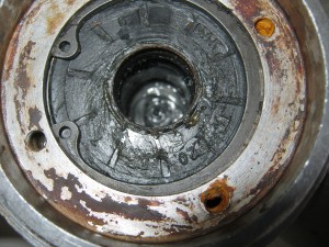

Сообщение viktorr » 17 сен 2020, 18:10
Сам нашёл фотку -"В конце сезона".
Сам узел состоит из 2-х сальников и одного подшипника. Один подшипник отходил -2 потребительских сезона, с ним и ушёл.
