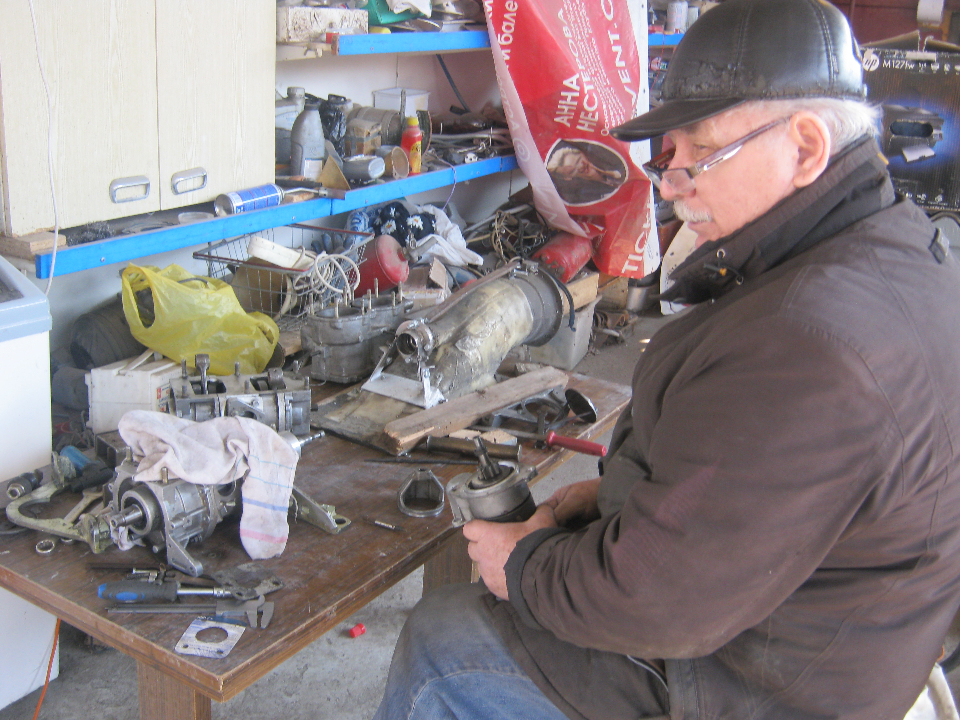

Я, уже-говорил, что выкинул ВСЁ, что я приобрёл -ПО МОТОРУ- от слова-ВСЁ!
Оставался стартер и по мелочам- Лапы. При переходе работ на стартер , обнаружилось: Хоть стартер и от Вихря. но установить его на Новый картер- без Фрезеровки картера(он стоял -сбоку) и танцев с бубном - не удастся.
Во-первых: исходя из Принципа универсальности, отечественности, взаимозаменяемости и Удобства для этих манипуляций: типа- этот Вихрь на профилактику-РАЗ-поставил запасной , купленный в соседнем магАзине, без технологических проблем.
Поэтому -ничего Фрезеровать на новом картере , не входит в мои планы! Поэтому я решил поставить стартер на штатное место. Это , тоже-имеет некоторые ньюансы. Во- первых: повышает(выше) линию вала мотора- достаточно, для того, чтобы думать -как вмешаться в линию вала Водомёта. Скорее всего- поставить рамку под подошву водозаборника.
Можно, конечно- применить два карданчика и проявить Смелость(которую навязываю вам)- изогнуть "Реально" гребной вал :oops: . Хотя это и не исключаю. (выпью чаю и ... .) Тут такой ньюанс: увеличивается длина установки и она выходит за габариты штатного моторного отсека небольшой лодочки(багги-ски). А, надо -спрятаться-там))).
Вообщем , это -по мере развития событий.
А, Стартер поставлю-штатно!.
НО- оказалось, что существующий стартер имеет "неправильное" расположение втягивающего реле -для этого! То есть , нужна другая "башка".
Найти отдельно "башку" за недорохо- не получится. Все пытаются продать хлам -за деньжищи. :oops:
Стал думать. Для материализации "Дум" -у меня есть - Сарайки, со своим Хламом!))) :D
Сообщение viktorr » 06 апр 2019, 13:16
Извиняюсь-срочно прервался. Сгонял заодно к аргонщику: заварил Башку стартера(щас поясню) и вварил штуцера сброса охлаждения в выпускную трубу.
К прошлому сообщению:
ну, вот -в сарайке обнаружил , к непомерной радости- "БАШКУ" стартера от Вихря. Конечно :P , не всё так просто, как в сказке сказывается: у Башки оказалась отломлена верхняя часть с втулкой.
А, история такая: раньше, в 90-х годах , когда я делал гидромотоциклы-я их делал на Газовых Ручках от дорожных мотоциклов. (от Урала-например).
Чтобы ручка делала : вжик-вжик -приходилось убирать основное сопротивление её ходу - механическое верчение основания зажигания , для обеспечения Опережения зажигания. А, у Вихря оно- сравнительно большое. По углу-похоже на Современное.
Поэтому платформу зажиги я крепил в положении Максимального опережения(5,05) , тем самым обеспечивал махмощность на полных оборотах и Неприятные Толчки назад -при заводке двигателя. Как оказалось , такой силы, что у пары стартеров -оторвало головы.
Пришлось на каком-то этапе -обваривать головы - алюминием десяткой. Это -выдерживало.
Но, лучше, конечно- ИМЕТЬ какой-нибудь ФУОЗ , лучше электронный, можно и центробежный, что я сейчас и прорабатываю.(пока в уме).
Вообщем нашёл я башку от тех времён- без головы))) :D Но, так как хлама-много- тут-же нашёл новую башку(отдельно) с неправильным положением кронштейна втягивающего. Мысль-сама пришла: отрезать от этого-приварить к Этому!
В этом , надо сказать-и есть творчество Самодельщика: Раскинуть мозгами и сделать из хлама -Весчь! :)
Не, то, что Василию(я его не считаю самодельщиком)-пришёл, настроил ЧПУ и отрубил-как отрезал!. Легче пареной репы.(поэтому у него и остаётся время на болотных русалок))) ) :oops:
Вообщем, при помощи токаря-отрезал; при помощи аргонщика-сегодня заварил- на ваших глазах! (фотку дам потом).
Кстати, на фотке(где я работаю без галстука(в горках)) -я сижу задумавшись над жизнью самодельщиков(сочувствую Дениске), кручу(держу крепко) стартер с обработанной токарем головой, а, на столе-лежит, тоже , обработанная токарем Часть новой головы со втулкой.
Их, сегодня -я и сварил , типа манной каши! :)
Вы замечаете, что моё лицо , выглядит в стиле: "Мыслитель"?(Взгляд).
Картер с КВ Вихря, на переднем плане фотки- это тот, который будет стоять на лодочке, а, на дальнем - хлам, который я приобрёл- использую для макетирования позиций.

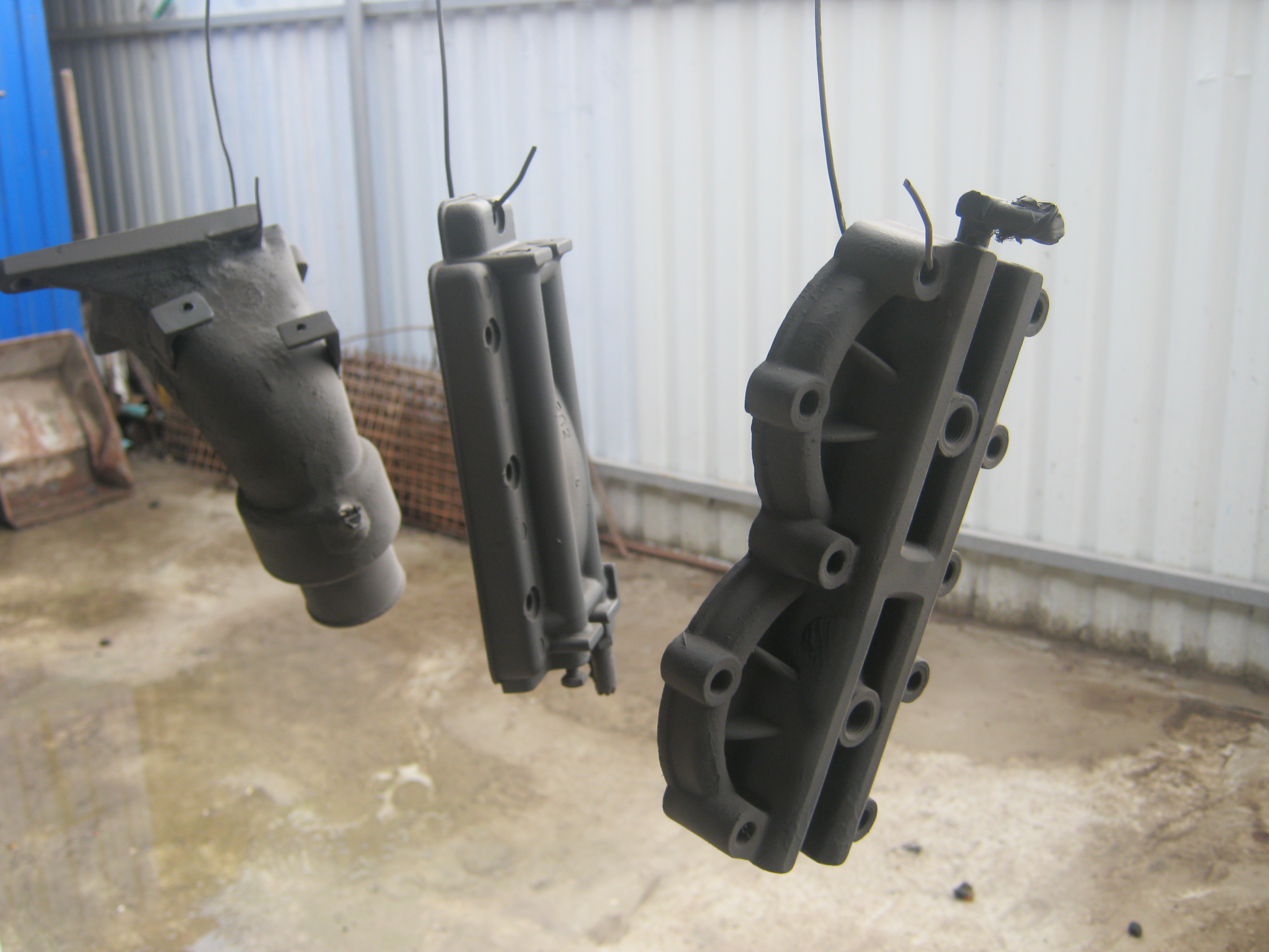

Посвятил(с некоторым причастием) налаживанию Процесса покраски всего и вся. Ну, то есть - эта сторона строительства -раскраска изделия- Неминуема как лавина с гор! :)
Так или иначе, я- даже эту стадию люблю. Остальное имеет -более чёткие очертания. Декорации- много направлений , много мыслей.
Производителю легче. Нашёл, например Андрей-Свой стиль, расцветку- где-то , даже-фирменную и только совершенствуй Качество покраски: переливы , Блеск и тд. У Андрея, вроде- Синий электрик ;) Я думал- цвет бирюзовый, где-то " Яиц странствующего дрозда".
https://www.popmech.ru/science/250762-p ... ye-yaytsa/ Но-нет!
Синий электрик! http://ladyzest.com/cvet-elektrik/
А, если делать , каждый раз "Другое"- должна сохраняться Только -Щепетильность вопроса: детальность; скрупулёзность. А, Образы -меняются.
Поэтому, параллельно "поршням" , сегодня- пробовал "Перо"- краскопульт; изобрёл мешалку из шуруповёрта; разбавил растворителем(650) засохшие краски; "провернул" чемодан банок и баночек, типа-что есть Ху -хочется экономить. Причём , чёткий принцип- экономить на качестве материала- себе дороже.(каламбур).
Про Оливковый я -пошутил. Просто , он-есть, металлик, между прочим. :oops:
Достал компрессор.
Ну и , для начала загрунтовал ЧЁРНЫМ грунтом: Головку; Глушитель мотора; Выхлопной Гусак.
Почему -Чёрным? Проверяю Метод или способ. Подсмотренный. Собственно я знал, но, не обращал внимание- цвет Подложки- Имеет значение для Визуальности! Проверим. Сегодня -сохнет грунт. Хоть он и 2-х компонентный- перед Основным- должен просохнуть -"до Скрипа"! Да и поширкать надо. Завтра покрашу: головку -в Черри; послезавтра - Усилю-Лаком!!! Представьте- если подложка Чёрная и она, как-то подействует- как она подействует- несложно представить!!! Жуково - Чёрное- под Тёмно- Красным. Жуть и Писк! :D
