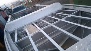

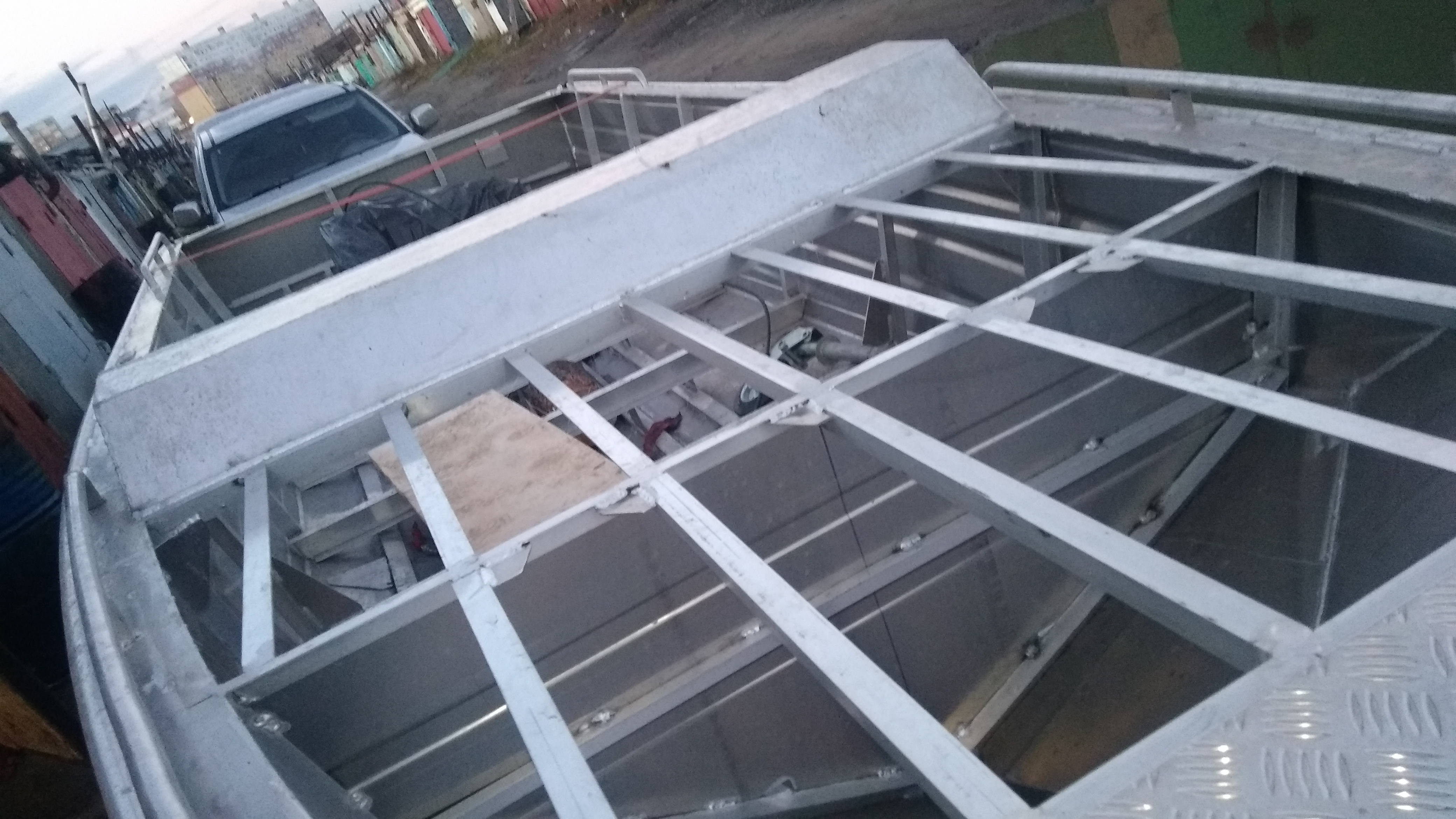

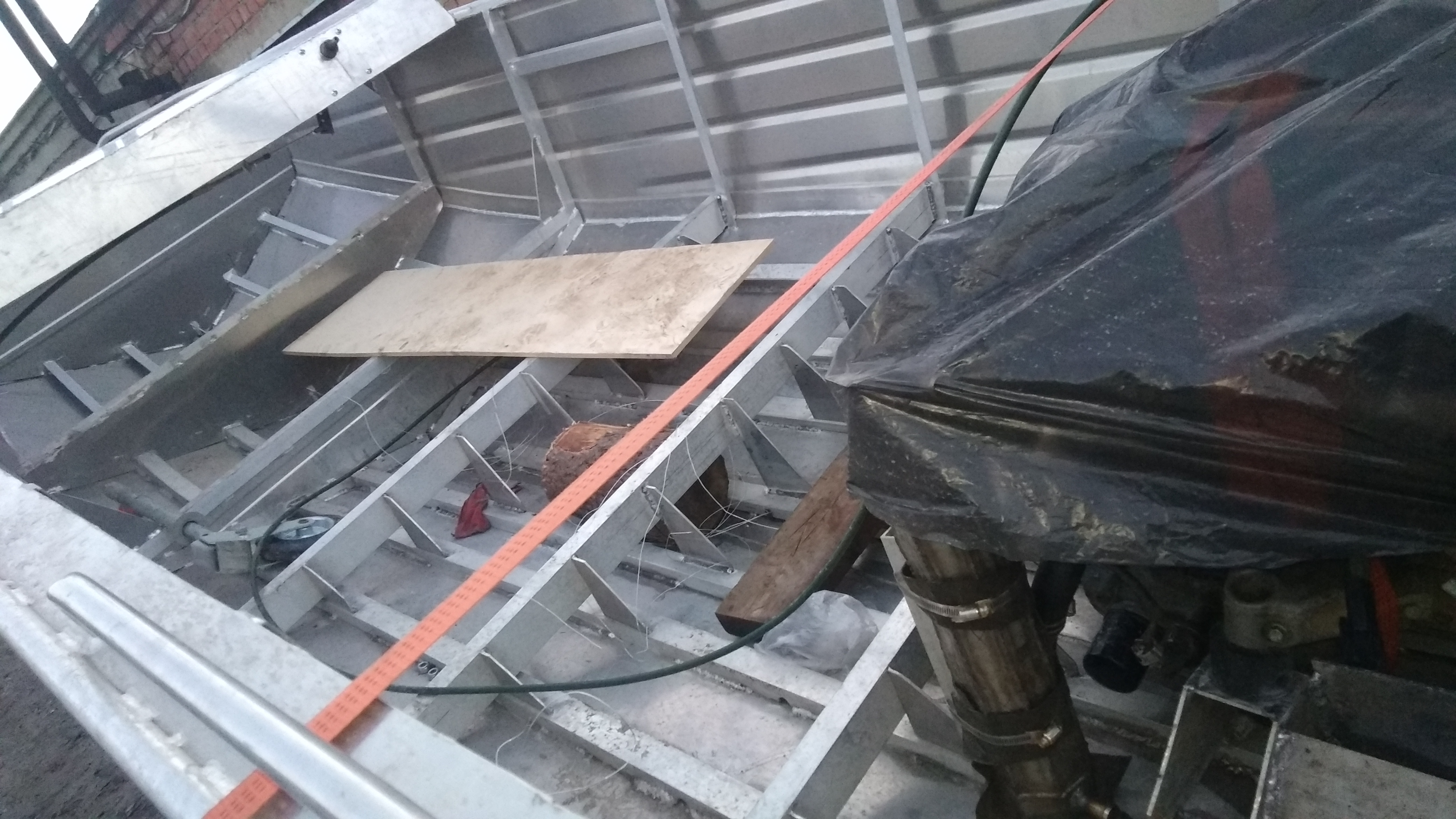

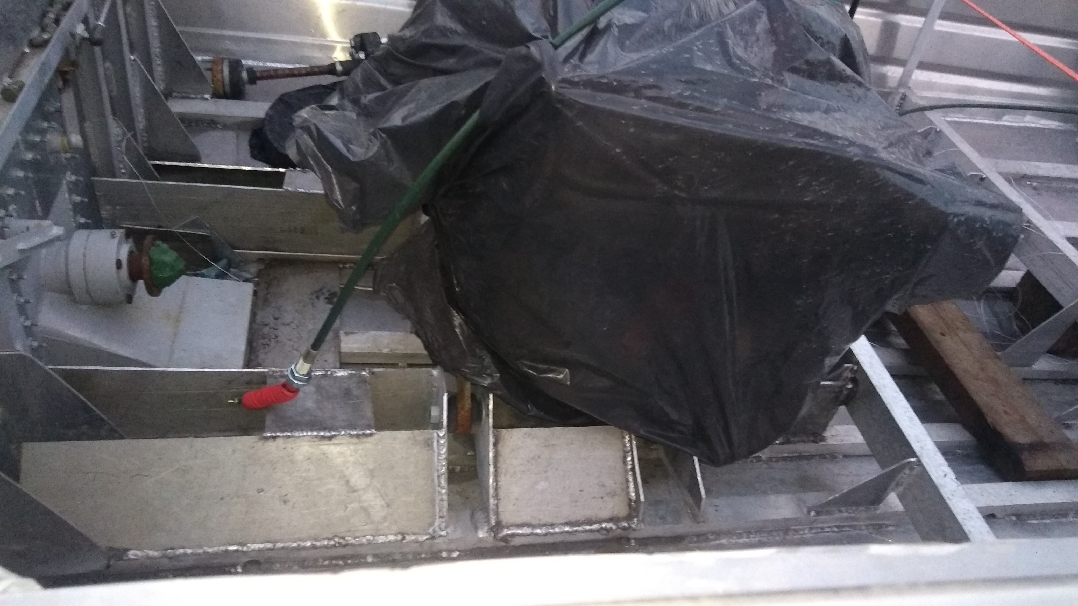

морочу рулевое.
дядя Вася писал(а):1. Реданы не делаются из равностороннего уголка.
Чтобы понять Их смысл - можно найти литературу и почитать
2. Уголок в носу по ДП - это так же "дешевое порно" - но так проще и дешевле.
3. Корпус -полно картинок на зеландском форуме. но берётся оттуда пока кусками - и упрощается для скорости изготовления.
Нет гнутых брызгоотбойников, 4 мм по центральной части , для лодки такого размера - "маловато будет", если предполагается шаркать брюхом по камням. Лодка будет весить мин. 550 кг.
А что там изнутри?
Про реданы знаю, это подарок от производителя.
корпус варенный с двух сторон, уголок идет как зашита шва, в дальнейшем планирую подшить днище ре 500, хотя много америкосов в рекламмах рпыгают через косы и бегают по камням просто окрашенные мочевиной почти без набора и толшиной корпуса 3мм а некоторые моньяки на крымах с дном в 1мм подшитые текстолитом летают где попало. Сам всю жизнь с железками но все по авто, и прекрасно знаю что красивый прыжок серийного авто за кадром заканчивается металоломом, но я и не спорт джет для экстрима строю, брызгоотбойники мой косяк не учел в чертеже.

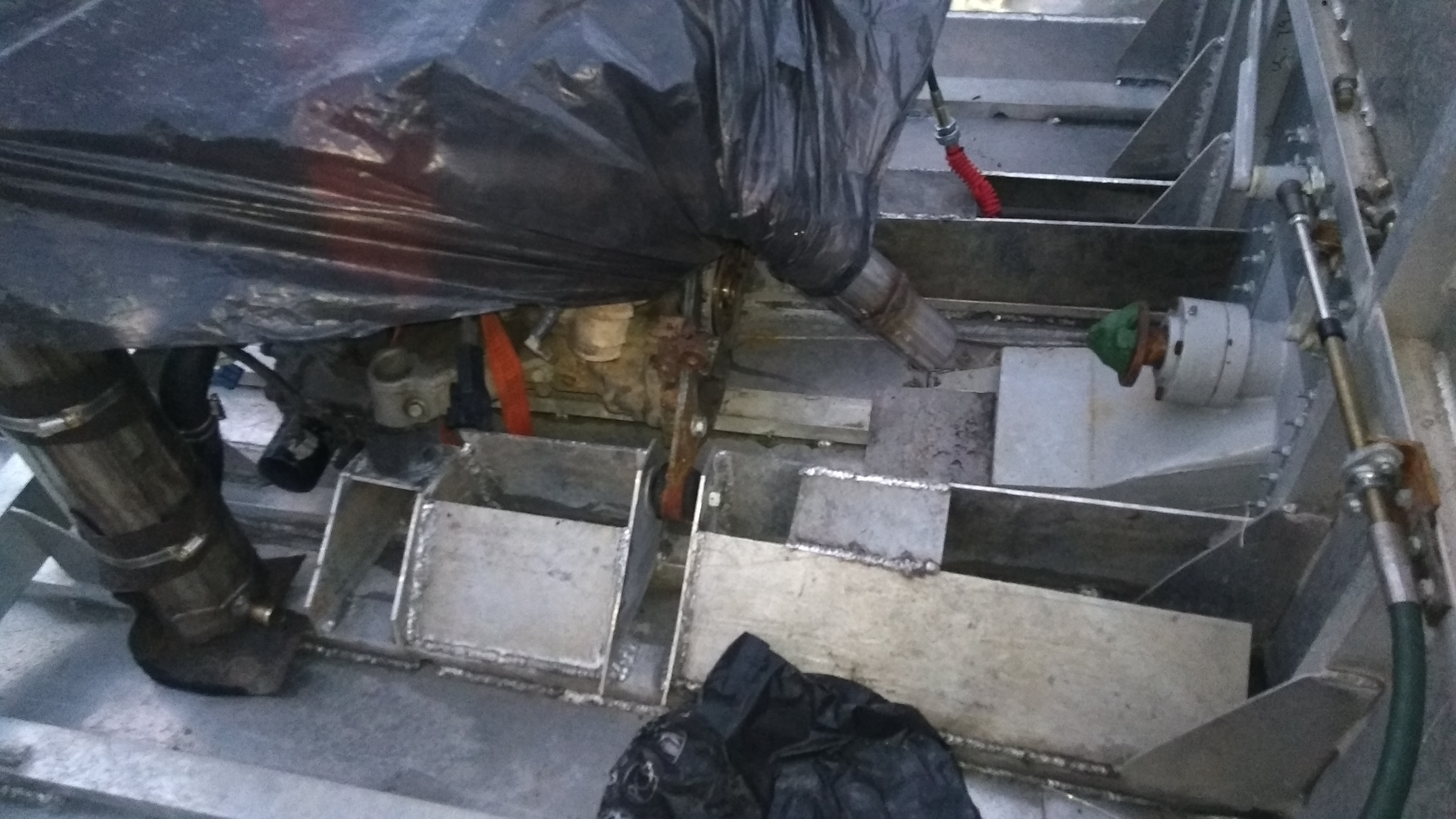

я спрашивал по охолождению в какой последовательности запитать? на напорной части водомёта два вывода.
Ну и то что сейчас в нутри.

Сообщение дядя Вася » 18 окт 2018, 08:32
Понятно.
дырявить полиэтиленом - наверное не нужно. Понты это все. Есть видео - от ударов алюминий деформируется даже под полиэтиленом , начинает течь. Это для маленьких лодочек типа "джет-багги" может быть для понтов -(скакать по берегам) но там центральная часть днища 10-12 мм и под болтики резьба нарезается прямо в этой днищевой детали.
А вот центральный уголок - убрать нафиг.И по всей длине сделать накладку из 4 -5 мм Амг-5 , шириной 600-700 , но надо делать гнутую , чтобы повторить геометрию лыжи, в носу - варить. Выкройку - можно легко из картона сделать, а вот найти гибочник такой длины может быть проблема.
Крепить в корпусу - короткими прихватками.
На практике - На одном моём "джет-багги" был на полном ходу удар по острому камню, накладка была пробита, основное днище продавлено , но сквозной пробоины не было.
Сообщение Alekey Patrol » 18 окт 2018, 08:43
дядя Вася писал(а):Понятно.
Спасибо за совет, с гибочным действительно беда, как и с материалом, лыжу сам думал по зиме при достройке катерочка усилить наварить ещё один лист, а про подшивку днищя сколько читал смотрел, пришло к таком уже выводу, гнуть будет не пластик а алюминий под ним. И появилась идея в самой ударной части сделать сендвич из текстолита и пластика, один держит хорошо удар второй хорошо скользит.

Сообщение stalker » 18 окт 2018, 08:50

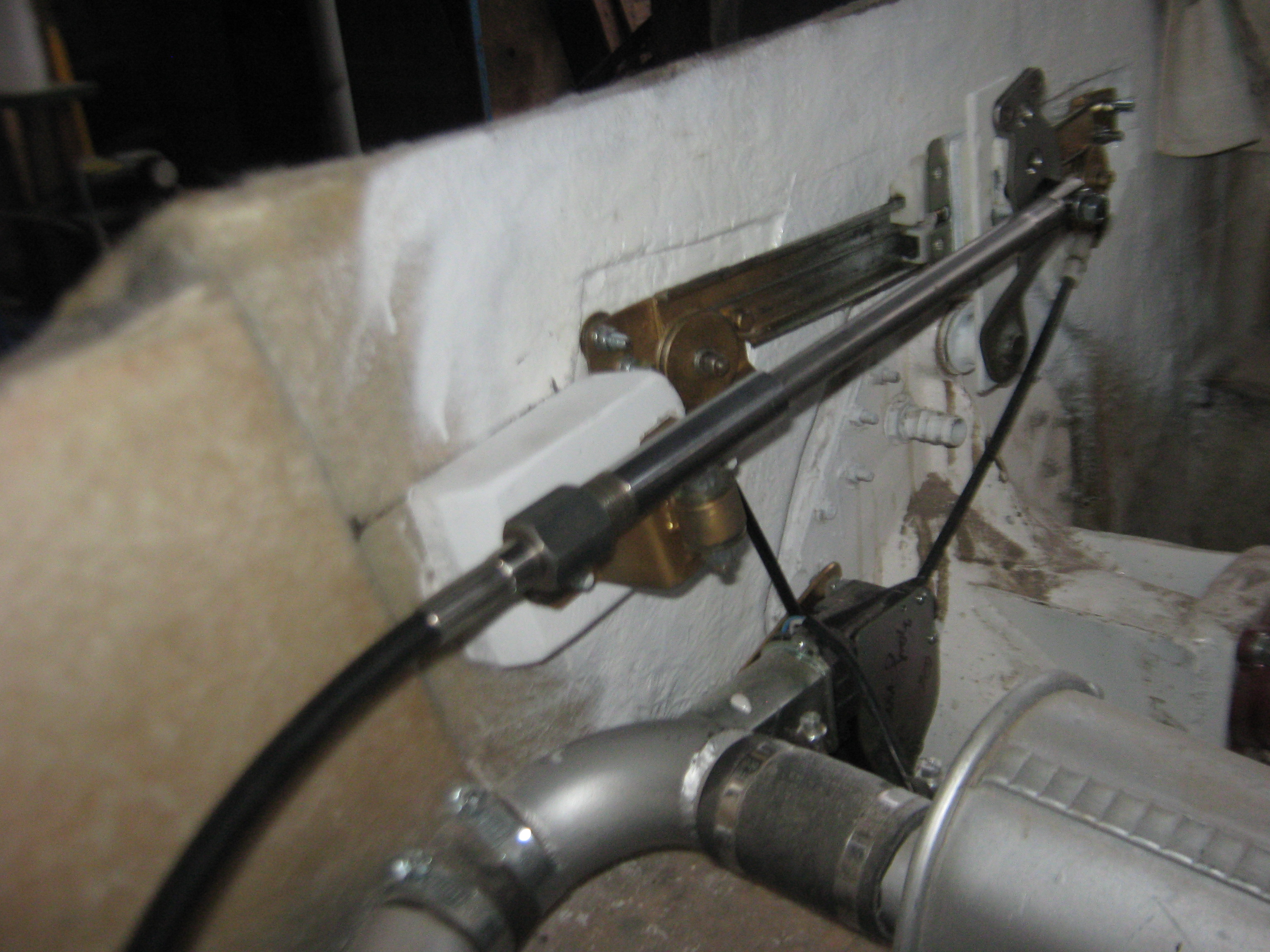

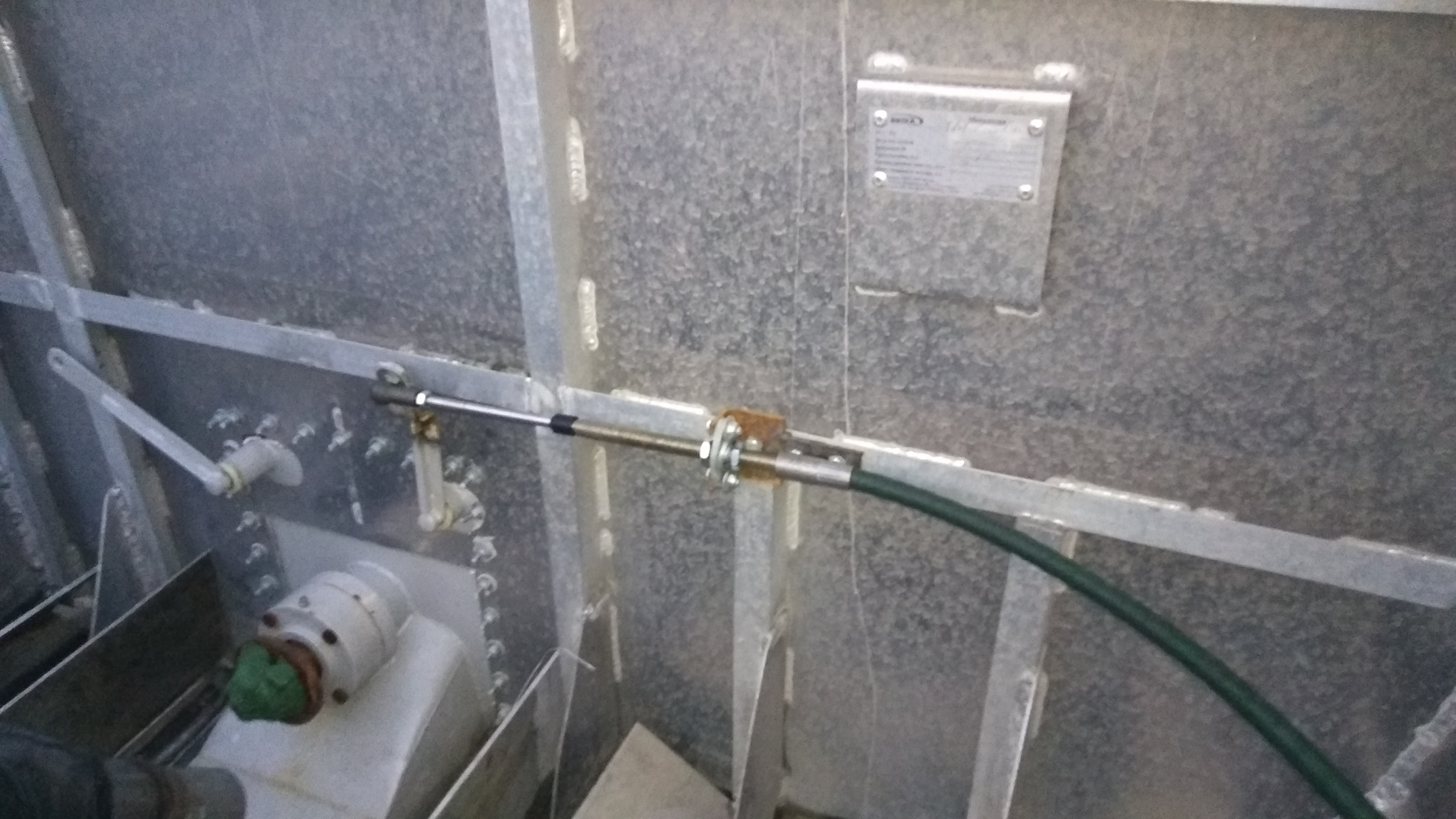

Сообщение viktorr » 18 окт 2018, 13:04
"морочу рулевое."
Жидковатое, какое-то -Рулевое, Алексей :) Может потом- заморочить поездки.
Ничего, совершенно, не имею против минусинского водомёта.
Но, но у него есть пару ньансов(это не недостатки).
Во первых - "шар" на рулевом конусе- дань , современным касторовым примочкам.
При "песочном" заедании"- твой тросик рулевого управления, да ещё, при такой хлипкой конструкции, моё имхо- "Сложится". А, может и без всякого песка ;)
Этож тросик -для привода "эфемерных" систем мотора. Например -акселератора, который имеет -ничтожную нагрузку.
Примеры этому есть -в других форумах(без S), например пытались привести этим тросиком- привод Ковша ЗХ. (А, может и ты -хочешь? ;) ).
Тут -уж , вообще :shock: У этого водомёта , в отличии от прекрасной кнаапы- нет "Копира" на приводе Ковша. То есть - есть Обратная связь от усилия на ковше, через шаровые шарниры на орган управления.
На приводе руля, у кнаапы- выверенные кинематические рычаги(плечи) и Глянь на кнааповские плечи рычагов и их Ходы - внутри катера. К которым подключаются троса управления.
Я не буду спорить(как обычно :D ), но я-бы переделал -до спуска.
По винту, без всяких обьяснений, посоветовал-бы обратиться к Сталкеру. Ни в коем случае не умаляя значение твоего варианта.
В общей сумме денег на наладку комплекта-уйдёт , значительно меньше.
Фото - моё (сермяжное ) рулевое. Кнаапа без шара(прототип минусинского).
видео - как идёт кнаапа без "шара". А, тебя, наверное-пугали "брызгами" .
https://www.youtube.com/watch?v=aZWGjUZmVsI
