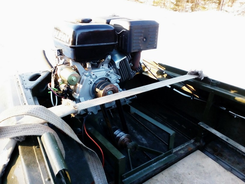

Сообщение Денис » 28 мар 2018, 22:37
Вот фото сочлинения ВД с мотором,но вариант этот явно "сырой" и будет дорабатываться.Может есть какие предложения по усовершенствованию?

Re: Народный водомёт
Сообщение дядя Вася » 28 мар 2018, 23:43
Центробежную муфту. Делает Тольятти. Фёдор.
Попробовал я на мотокаяке - мне понравилось, есть "нейтралка" .

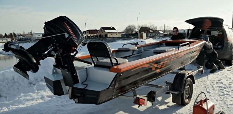

Еще про казанку и "народныйводомёт".
Это моя лодка сделанная под заказ. Мотор - был от Заказчика. До этого на "гандоне" с этим мотором на речке , вот тут в Средней полосе РФ он "сел на кол", было утоплено дорогое видео оборудование и тут же "пришла мысль" - пересесть на жесткую лодку.
НО - на фото видно что такой мотор очень меняет ЦТ лодки как по длине так и по высоте, сейчас - хочется мотор чуток помощнее, так как лодка используется для киносьмок роликом про рыбалку, а это значит - в лодке 2 рыбака и еще 100кг Оператор со своими причиндалами.Было много предоложений - сделать такую лодку но с мотором Мощнее. Я отказался - я догадываюсь чем закончится. Возможно - чуть позже поставлю на него "народный водомёт". "Клиент - созрел"
Сейчас делаю лодку Маленькую 380 но с мотором Мощнее - 27 лс НО - он будет в корпусе, низко.
Короче - я пришел к "народному водомёту" после многих лет экспериментом с моторами 75 - 175 лс.(Вебер, GM, Сузуки 1.6 - 2 литра)
Под этим термином подразумеваю - Тяговый (не скоростной) водомёт с большим диаметром и Воздушный мотор в корпусе лодки, это Гораздо Безопаснее чем Тяжелый подвесник . Пока не испытаю САМ на воде - не покажу.
Показывать непостроенную лодку - Дурная Примета. ;)
То что есть в продаже под малые мощности , например "катран -134" я имел с ним дело - это полное фуфло для утилитарной лодки. Старый ,"самуил" - практичнее, но нет новых . надо восстанавливать.Мне проще сделать новый свой.
В твоём случае , Денис - надо пробовать как есть, набирать статистику и опыт.
А главное - ВСЁ замерять , чтобы понимать , куда двигаться по доводке .Если сам умеешь чего-то руками делать, начни с импеллеров. Более мощный мотор - можно поставить на пол в корпус, НО сразу надо делать новый импеллер "правого вращения". По трансмиссии - без ремня не обойтись, мотор не впишется.Про муфту- выше сказал.
Удачи.

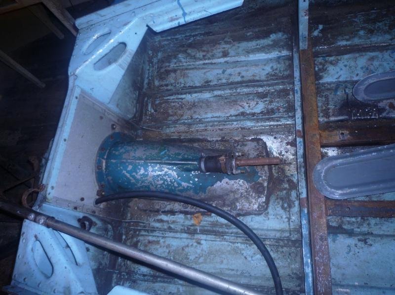

Денис писал(а):Всем привет!Немного лирики:для того чтобы "забраться подальше,поймать побольше" решил заморочиться лодкой с водомётом.Почитав интернет и послушав людей,кто в теме,идея с улиткой отошла в сторону,и как раз в это время промелькнула самая народная лодка с самым простым водомётом и уже приколхоженым китайцем в 15 сил.Решение было принято быстро и через день лодка уже стояла в гараже.
После разборки и дефектовки выяснилось:
1.Водовод изношен в р-не работы импеллера,по хорошему туда проситься съёмное кольцо.Кто нибудь ставил?
2.В спремляющем аппарате стояла какая-то пластиковая втулка,она оплавилась.Должна по моему стоять резинка ( втулка гудрича,если не ошибаюсь).Может есть какая то надёжная альтернатива?
3.Ещё стояло кольцо для поджатия похоже,на другом спремляющем,который я нашёл не было.Оставлять кольцо?
4.Импеллер изношен.Может есть у кого штатный и живой?
5.Вместо сальниковой набивки наверное есть смысл выточить переходку под сальники и под дополнительный подшипник вала?Одного крайнего явно мало,стоял обычный роликовый и со слов бывшего владельца, подшипник сильно грелся.Как думаете радиально- упорный роликовый подойдёт?
Просьба сильно не пинать,опыта с водомётами не было!Фото попробую приложить,только сжать надо, здесь почему-то не вставляются!

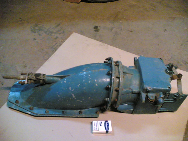

Денис, у тебя, судя по "кратким " фото , стоит , модифицированный умельцом- ВД , производства СССР- СМ 557(500).

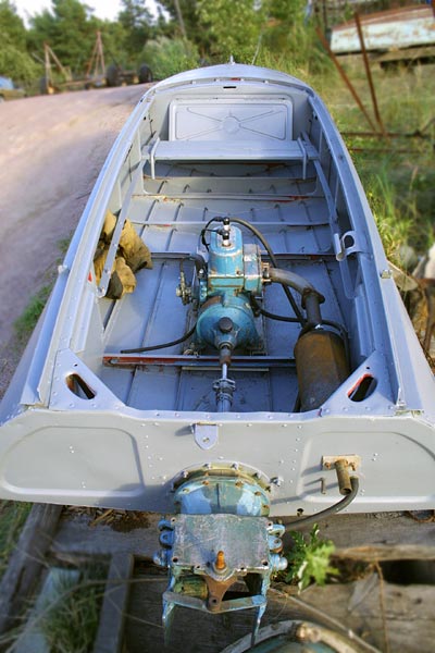

Этот ВД применялся с двухтактным двс , мощностью -13,5 л.с.; 3400 об. На, фирменном винте, рассчитанном для этого комплекта, Казанка без булей, достигала скорости -31, 5 км в час. Вот вид этого водомёта. Можешь -погуглить.
Вот так выглядел полный комплект в Казанке
(По вставлению в текст , фото- чётко не разобрался :oops: . тренируюсь)
Отличительной особенностью комплекта , является Сторона вращения вала, обратная привычному. Поэтому и- Хонда. У неё вращение совпадает с вращением этого ВД.
В случае применения двс с обычным вращением- неизбежна переделка СА и винта- на противоположное вращение. Или, какие-то - оригинальные схемы установки Двс. Например -отбор мощности с передней части двигателя.

По износу винта, по какому параметру - ты судишь, что он изношен?
Вообще, фирменный винт от этого ВД - алюминиевый, на твоё фото-не похож. Думаю можно найти в продаже. Я знаю его параметры.
Свой новый винт к этому ВД , который пролежал 25 лет в сарае- отдал год назад -парню из "глухой деревни"(он делал такой комплект). Результаты он не сообщил :)
Сопло у этого ВД, по-моему- диаметром-130, штоль. Сообщу -точно. Это ещё- придётся обсудить.
