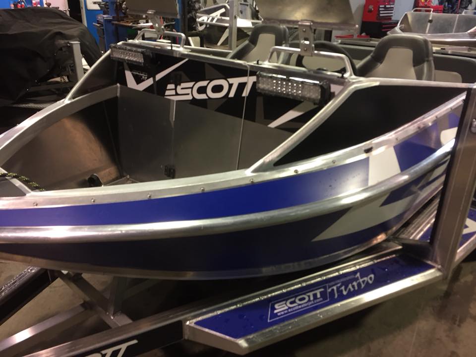

Сообщение дядя Вася » 08 фев 2018, 17:38
Такое "стекло "хорошо компонуется с новым Корпусом "Джет-багги 2".
Носовой кокпит получается самоотливной.

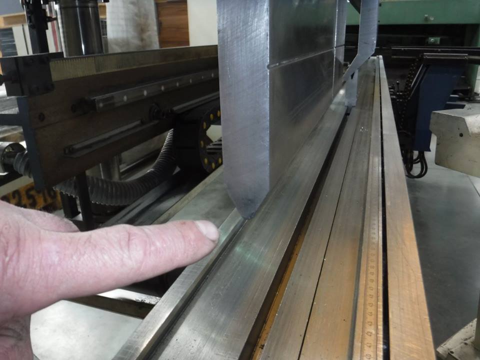

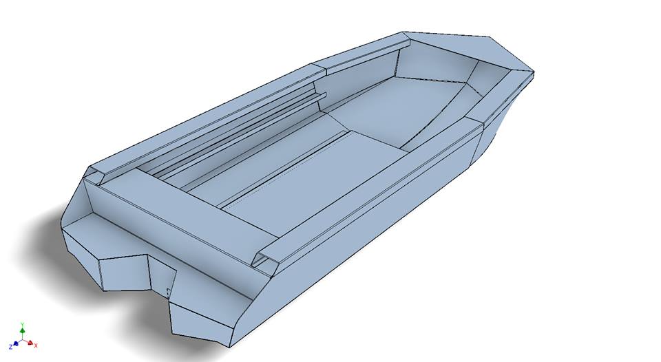

Сообщение дядя Вася » 09 фев 2018, 15:22

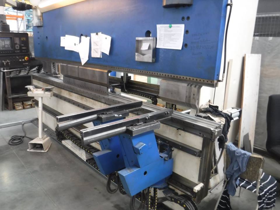

Заготовки.
Без гибочного пресса с длиной ножей 4000 мм и правильным радиусом - такой проект не сделать.
Сколько сварных швом становится "ненужными" - посчитаю чуть позже. ;)
Re: "Джет-багги 2"
Сообщение дядя Вася » 09 фев 2018, 19:51

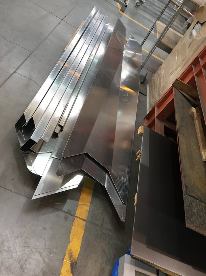

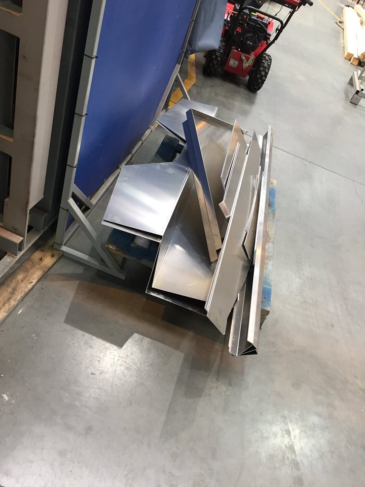

Заготовки.
Все гнутые по максимому - чтобы уменьшить количество сварных швов, ну а также привязка к реальности. Судостроительные профиля для мелкого судостроения в маленьких дозах в этой стране практически недоступ ны . :(

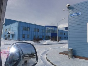

Если бы не этот заводик с Адекватным начальником производства В.В. Мотузюком ......
никаких Джет-багги сделать бы не удалось. Попыток было много кругом примерно одно и то же - гнутьё пальцев и надувание бубльгама.
Re: "Джет-багги 2"
Сообщение дядя Вася » 13 фев 2018, 09:07

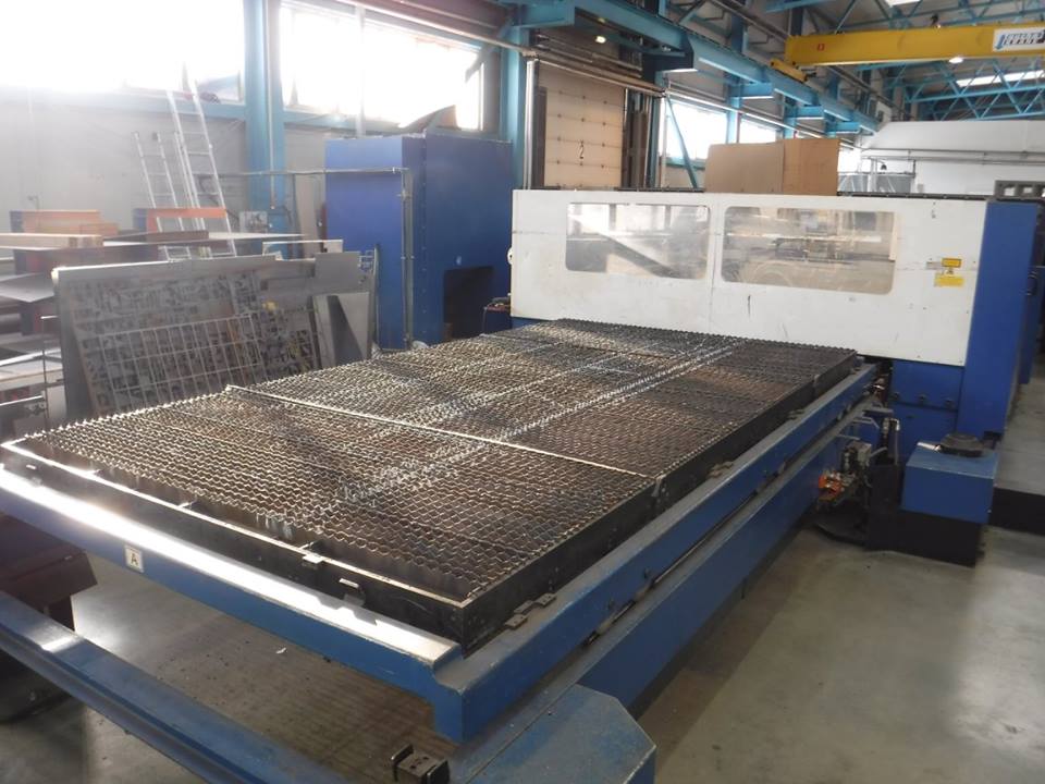

Весь проект привязан к технологическим возможностям этого завода.
Далеко не у всех есть есть лазерный стол нужного размера, гибочный пресс с набором ножей нужного радиуса и длины.
А у кого это есть - разговаривают "через губу" и на двух лодках хотят сделать свою месячную выручку. :shock:

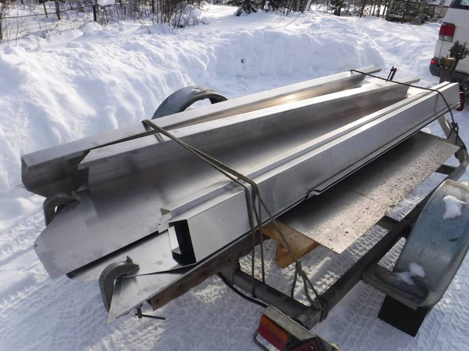

Грузимся и едем домой, в свою сварочную студию - потихоньку неспеша собирать Джет-багги 2.
