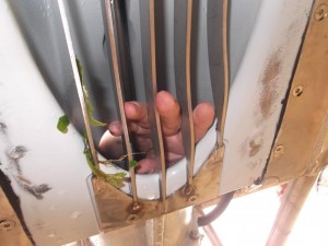

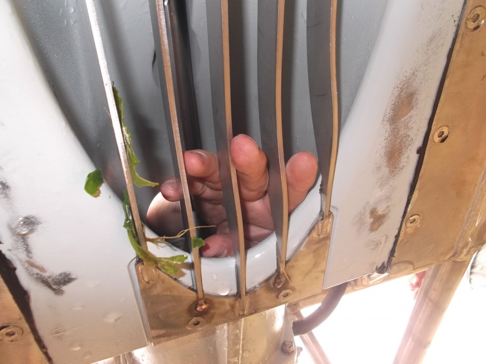

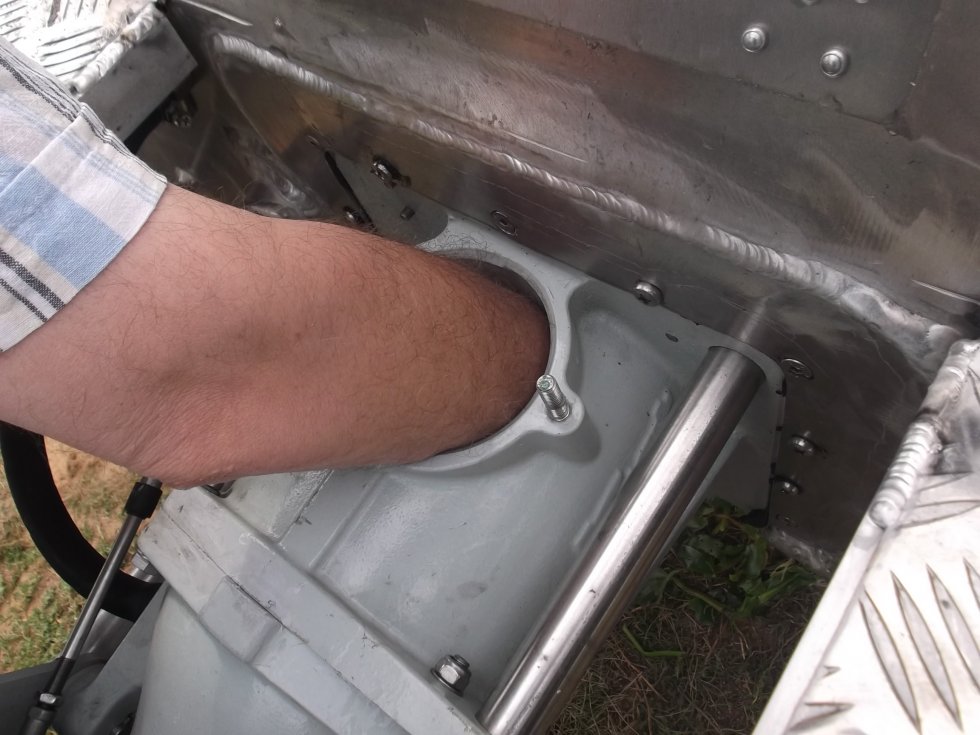

Сообщение дядя Вася » 21 авг 2013, 20:02
пустячок - а нужный.
на гидроциклетных водомётах этого нет.
всего спроектировано несколько типов решеток - это самая простая.

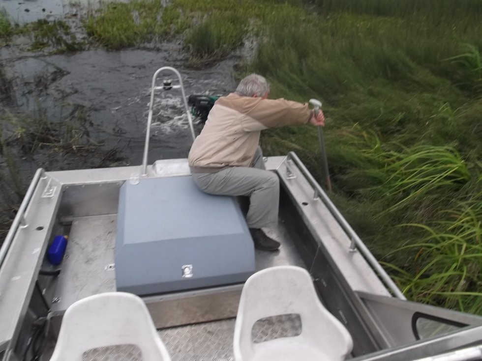

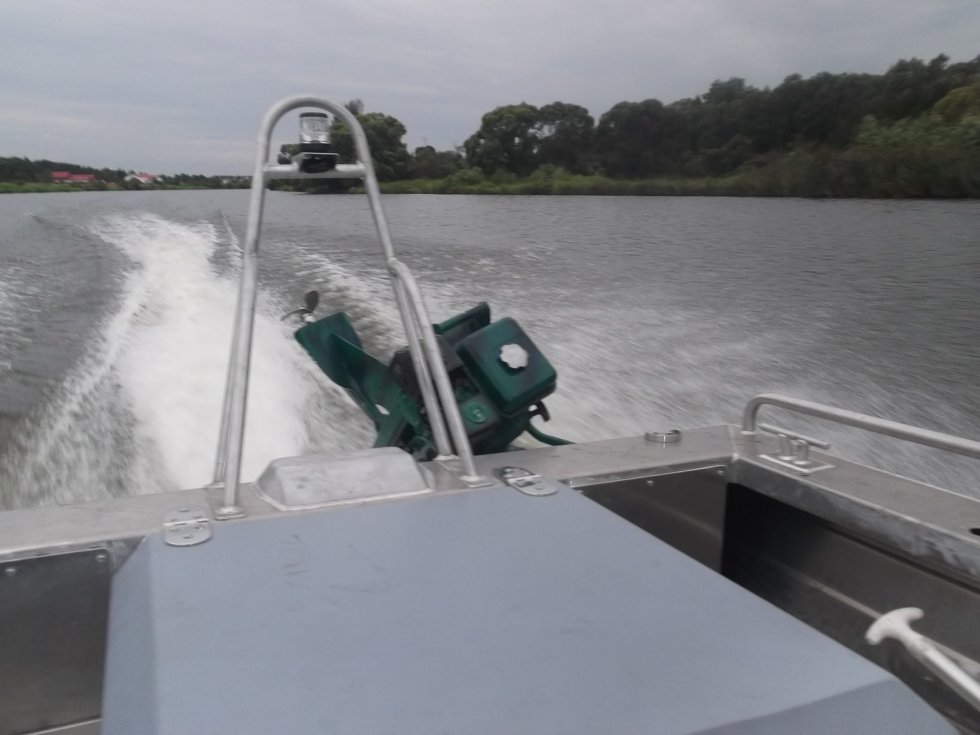

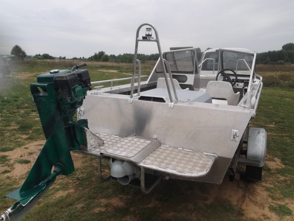

Дальше - надо попробовать концепцию "везделаза)
Re: Проект "Рикошет-470" - побежал по воде.....
Сообщение дядя Вася » 31 авг 2013, 15:33
пробежка до заросших рукавов - на" Главной машине".
транец под "везделаз"....надо поправить, есть особенности в отличие от стандартного мотора.
наклонять сильно нельзя - пробка бака не герметичная.

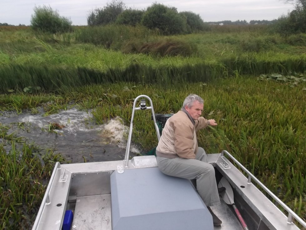

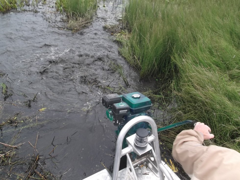

Сообщение дядя Вася » 31 авг 2013, 15:35
дальше - водомёт бессилен... ;)
включаем - везделаз "Выдра-6"
Сообщение дядя Вася » 31 авг 2013, 15:39
4-5 км час при не полных оборотах.
Зависит - от плотности травы и касания днищем дна, лучше бежит когда 1-2 чел переходят на нос - корма меньше тащит воду и осадка кормой уменьшается
Сообщение дядя Вася » 31 авг 2013, 15:42
сидеть на румпеле - вполне удобно, и можно спиной опереться на релинг....или вообще сделать мягкие подушки и спинки... ;)
Сообщение дядя Вася » 31 авг 2013, 15:44
если травы немного - бежит около 7 км час (два чел+ бак)

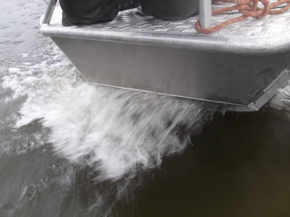

Василий сколько "лошадок" в "полторашке" запряжёно?

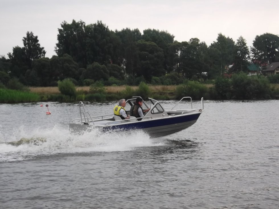

Сообщение дядя Вася » 25 сен 2013, 20:56
Мотор выходит на обороты 4400 - 4450, на этих оборотах Расчетчики водомёта говорят мотор развивает примерно 83-85 лс.
Что интересно - ставил мотор 2 литра с водомётом Аламарин-180 . Лодка побольше чуток, те же обороты - 4500 скорость 63-65км.
(та же картина с Катраном -172)
Аламарин-180 хоть и древний по конструкции насос, но вполне рабочий... но цена..."несуразнопридурошная."
Монополия..что ли? ;)
Сообщение дядя Вася » 05 окт 2013, 15:17
В испытаниях приняли активное участие конструктора водомёта - А.Благирев и С.Воробьёв.(они на картинке)
В конструкцию водомёта я не вносил не НИ ОДНОГО изменения , без согласования с конструкторами, они же дали рекомендации по реданам корпуса, все доработки - только совместно.
Так принято...при создании сложных "аппаратов", и они и я в своё время работали "на войну" и эта практика...оттуда.
Полученные Реальные цифры - очень близки к расчётным....доработки - будут касаться технологичности и живучески "агрегата".
Для себя "записал в блокнотик" - агрегат К-172 вполне Рабочий, Цифры - на уровне, и причём на высоком,сравнивая с импортными аналогами,изготовитель и разработчик "в одном лице" - в "шаговой доступности", любые вопросы можно порешать без...."чмошных диллеров" и...... "обшалочной обшественности"(а это... всего ...2-3 шизика , с "депутатским синдромом" - маниакальная тяга вещать от имени "народа":) )
