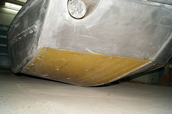

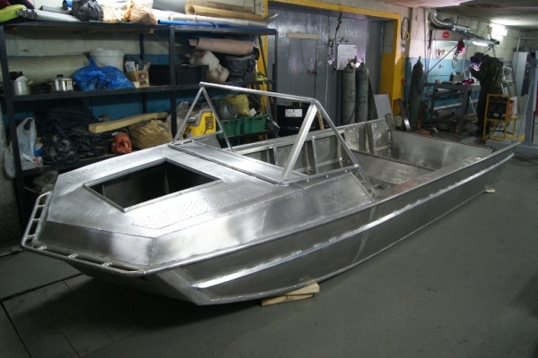

Сообщение Казантип » 18 янв 2012, 07:06
процесс идет потихоньку...

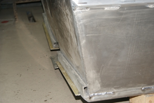

Re: Самострой из Амг.
Сообщение Казантип » 18 янв 2012, 07:13
еще немного...

Сообщение дядя Вася » 18 янв 2012, 08:17
привал из уголка - нездорово, лучше получается если распустить на циркулярке трубу 50-70 мм и делать из "половинки." ;)

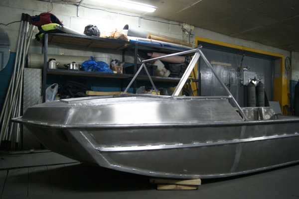

Сообщение Amgjet » 18 янв 2012, 21:42
Всем привет ! Мне мой корпус в долг ( денег не было ) встал в 181 тр , днище - 5 , борт - 4 . Вот . Я не стал заморачиваться с изготовлением самому . С уважением Андрей .

Сообщение Казантип » 19 янв 2012, 17:31
Андрей, покажи свой корпус здесь.
Сообщение Amgjet » 19 янв 2012, 20:52
Всем привет ! Отцифрую пустой и покажу . Амадеусы плёнку про... бали . А так , мой корпус на моём топике . Самарцы пытались корпуса облегчать за счёт увеличения силового набора и уменьшения толщины днища . Результат не айс , днище гуляет , пришлось усиливать набор . По заданию заказчика сделали такой же катер сделали с моего стапеля , но заказчик захотел корпус 6 м в длину и 2,4 м в ширь , но металл уменьшили на 1 мм ( Днище 4 , борт 3 мм ) при испытаниях под мерком 150 оптимакс корпус заиграл на 85 кмч , пришлось усиливать набор , Говорят вес получился такой же . После этого всякие эксперименты по облегчению тяжеловесов закончили . С уважением Андрей .

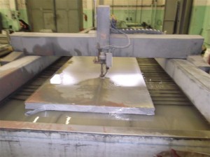

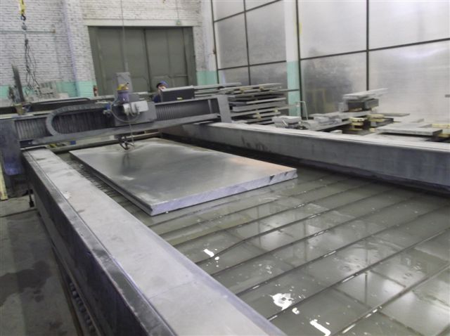

Был намедни в конторке - режут люминий (свой склад люминия, причём судостроительных марок).
Можно сделать проект в Автокаде - нарежут всё в размер - полный комплект.
Нужно - еще погнуть по максимому, чтобы как можно меньше сарки было , тогда внешний вид приятный (немного поводок).
КИТ - получается около "сотки" рублей. правда непонятно - найдутся ли жедающие самому собрать?

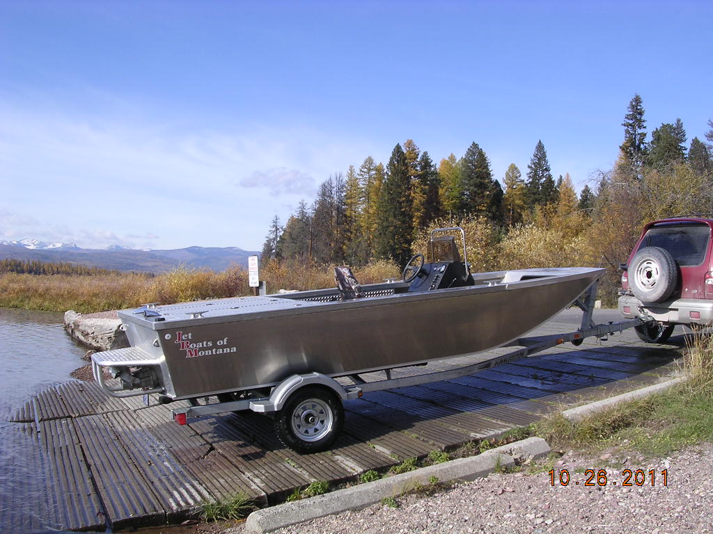

Вот лодочка примерно 4.6-4.8 варится как в Нью - Зеландии так и в Америке , проект один.
Днище - 4 мм , борт-3мм, на днище можно положить (если надо) полосы шириной 300 толш 3 мм (как на Харбере)
мотор - сотка , лёгкая..."бюджетный" гидроцикл распиленный на донорские органы, а может и ВАЗ? ;)
Водомёт- "Крюгер" сварит всем желающим.
Проект окупится на пяти лодках (если не городить мюйню лоховскую , а заказать проф. конструктору - судовику)

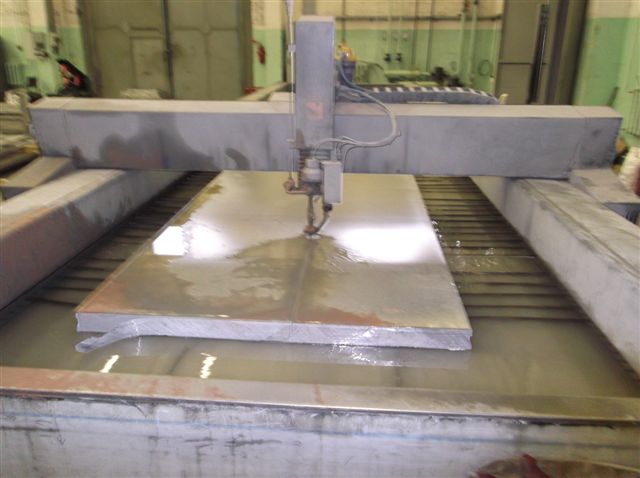

Сообщение дядя Вася » 22 янв 2012, 19:04
гидроабразивный станок - чистенько, большие толщины, достаточно высокая точность.
