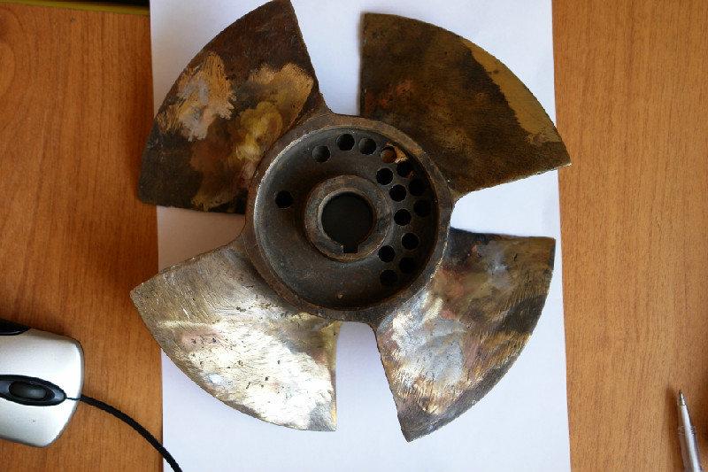

Да там походу кавитация на всех рехимах. А пробовал с забитыми лопастями как на фотке? На одной вообще смотрю загнута часть. С такими повреждениями вообще не поедет. Даже смысла нет пробовать. Лопасти нужно заточить, что бы небыло зазубрин, дыру заварить на лопасти и только тогда пробовать.

Вот что получилось, самые крупные дыры и щербины заварил, поменьше-запаял оловом, совсем маленькие не стал трогать.
Немного подремонтировал

Привет ! Хоть пиши хоть не пиши , а сопло один хрен поджимать придётся , коэффициент поджатия струи на наших водомётах 0,5 по отношению к площади сечения перед винтом . Можешь поверить на слово - я это у себя мерил неоднократно . А с таким винтом и с такими диаметрами и с таким дисковым отношением эта техника ездить может (продал свой старый с такими же симптомами в Сызрань и ездит там до сих пор , но там диаметр сопла 160 мм , вот и считай проходные сечения ), лопатки сопла можно поднять автошпкаклёвкой с последующей доводкой . А так я потроха у дудки поменял и даже при моих симптомах моя техника бежит исправно (сейчас оттопыривал отпуск с семьёй). И тебе тоже , как и мне, придётся учить теорию водомуторного дела , иначе свет в конце тоннеля не увидишь ! С уважением ,Андрей .

Да, это точно, но начать я думаю с импеллера, на выходе вода бело-жёлтая, думаю поджимай, не поджимай, а пока от кавитации не избавиться существенного прироста скорости не будет. А про шпаклёвку это хорошая идея, не охота наобум спрямляющий аппарат курочить, уж очень он красивый)))

Поменяешь винт и проблему снимешь у меня стоял родной каповски решетка покак я ездил на уазовскм двигателе его хватало правда оборотов больше 3500 я нанемнедовал мне вполне хватало а поставил инамарку 1Se ft 2500кубика на 3500 оборотах увидел воздух и рев двигателя
