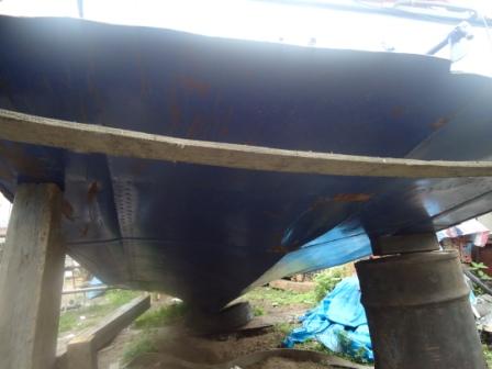

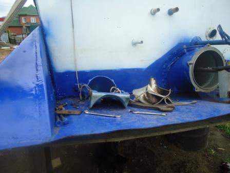

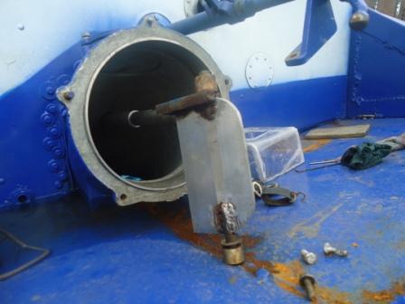

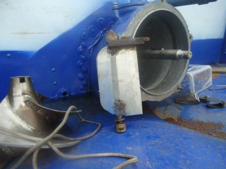

Скоро спушу на воду буду проверять ходовые качества три дня назад произвел проверку на воде оторвало на спремляюшем одно перо яего заварил и еше 3 пера треснули интересно будет держать или нет сварка

Бабр писал(а):Катер Амур М водомёт
Здравствуйте, можно по подробней об этой конструкции в корме. Много видел, но такое...

Сообщение Бабр » 05 июл 2011, 17:19
День добрый конструкция лист железа проброшенный с середины днища и за корму прикрепленный на много болтиков зделаны бугеля кагда выходиж на глисир сзади воды нет прыгаешб через камни установку необламаешь
делал ее не я а купил у Ангарских умельцев мне токая конструкция нравится

Сообщение mors » 06 июл 2011, 22:20
БОБР. Сделай пож. фото с боку этого конструктива...
Я что-то подобное хочу смостырить но без булей а просто продолжение днища...Попробовать нужно. Дельфин на макс скорости задолбал.

Сообщение Бабр » 07 июл 2011, 15:53
высыла ю фотки зада амура так как пришлось разобрать на выпримляюшим сломал одну лопасть нерачитал винт иобороты а может от старости лопнуло я на нем 3 года отездил правда там и мотор помень ше стоял
поворотноё перо
