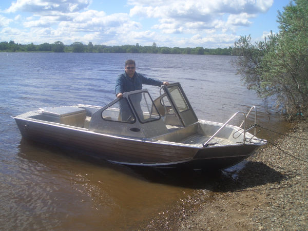

Сообщение дядя Вася » 20 авг 2011, 08:21
Про какой "новый мотор" идет речь?
Вебер чтоли?
Однозначно скажу - он вам не подойдёт, если вчетвером со шмурдяком собираетель ездить. Это лодка (В47 +Вебер 70) с двумя креслами, бак 50 литров - минимально комфортная лодка для двоих, "железный гидроцикл" выходного дня.Слетать недалеко, 50 км, палками помахать, и саму лодку сбрасывать без слипа, волоком итд.
Есть другая лодка В-55Джет( см. фото) - вот она везет 4 чел + шмурдяк, мотор 2 литра, расход в пределах 20литров на полном (65 км час). Водомёт - промышленный, достаточно "дубовый" лёгкий доступ к решетки и НЕ ИЗ МОТОРНОГО отсека. Решетку - можно заменить из высокрочного никелевого сплава, чтобы заточить под траву, холодильник - разборный (для промывки).
Как "народ" ипётся с бустерами и крутыми моторами на Оке (мелкая песчаная река) - это отдельная тема.
Если нравится "Бустер с Хондой" - то однозначно надо попробовать.
Там , в ХМАО, ребята-газовики купили уже крутой хайпалоновый РИБ... ремонт баллона встал 7500 Евро (по данным Сергея Мнёва - директора "Посейдона")
