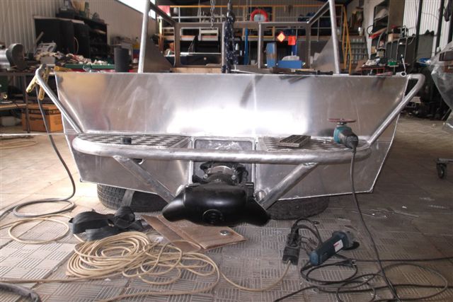

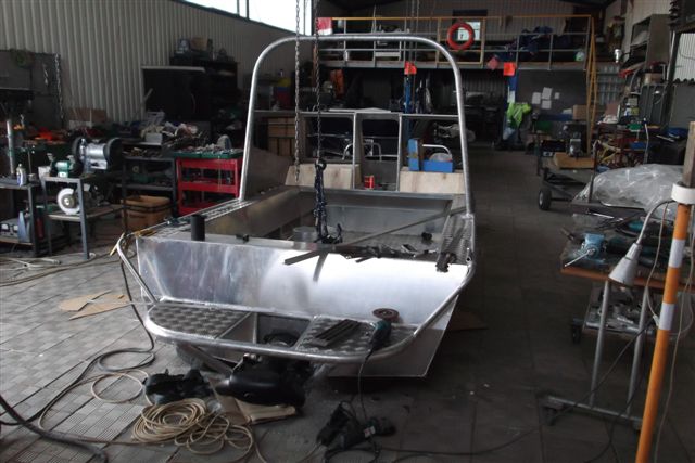

Вот 47 кастом......строится

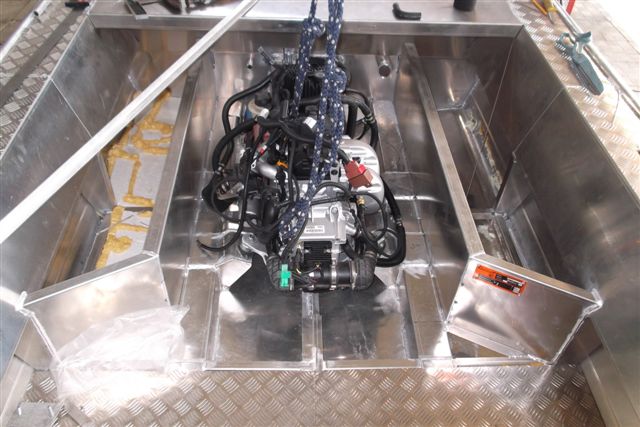

мотор - уже конвертированный, двухконтурный, компактный, 4х тактный инжекторник..

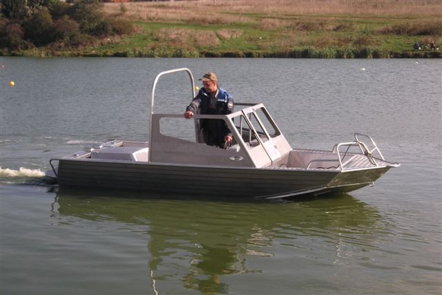

На воде, наконец.
