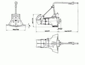

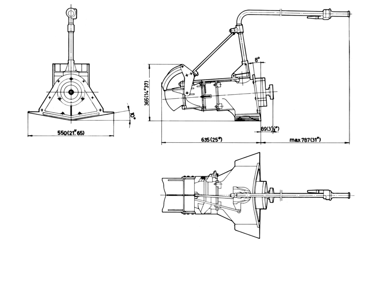

Привет Всем!
Итальянца (по моему) выпускают водомёты Кастольди для маленьких лодок, находящиеся полностью за транцем лодки, а в лодке стоит стационар.
С Уважением Дмитрий.

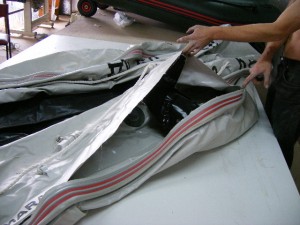

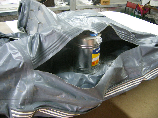

листая старые журналы - нашел там эту хреновину, это более 1о- лет
1.Главный косяк - смещённый в корму центр тяжести. это ведет к хреновой упрявляемости в повороте.
Проверено на на Ямахе-100 с насадкой. очень по другому себя ведет, в отличие от нормального стационара.
2.Надувнушки с этой штукой - это дополнительный гимморой ввиду небольшой массы корпуса а самое главное, очень низкой надёжностью корпуса лодки (задиак от касания о бревно с гвоздём "кончается" также легко как и самый сраный кетаец типа "нассамаран" и другие аналогичные "мараны".
Это обяснять не буду - это надо самому попробовать разок одется на подподный сук топляка.
(не из общалок, а из собственного опыта ремонтов лодок с середины 90-х годов - Мнев-Сервис).
Этого обычно Вполне достаточно чтобы навсегда завязать с экспериментами с "гандонами".

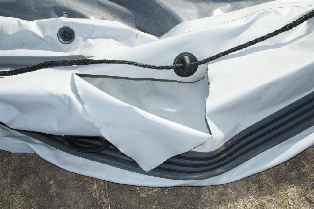

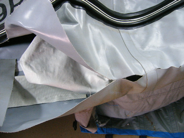

На последней фотке - красная заплатка, это обычно отламывается "клюв" транца, там отверстие под сливной клапан, поэтому при наезде на твёрбый предмет , киль проминается...а "клюв" отламывается" аккурат по дырочке... всем известно что туалетная бумага именно отрывается "по дырочкам".
PS/ Фотки из моего личного архива, это лодки которые были у меня в ремонте.(таких фоток -СОТНИ.
Об этом "юзеры", обычно, не рассказывают,

тут и задиак и все "3-х, 6-ти, 9-ти" слойные - придурки в ларьках обычно соревнуются кто больше слоёв лапши "чайнику " навешают.

интересная деталь -лодка с надувным днищем кувыркается...быстрее и резче...
а всего-то , пробит ОДИН кормовой отсек, а ведь еще ДВА в бортах, и Бальшое надувное днище...
