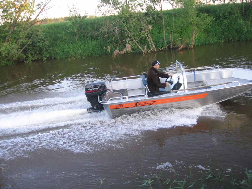

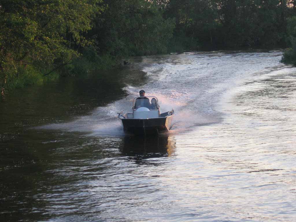

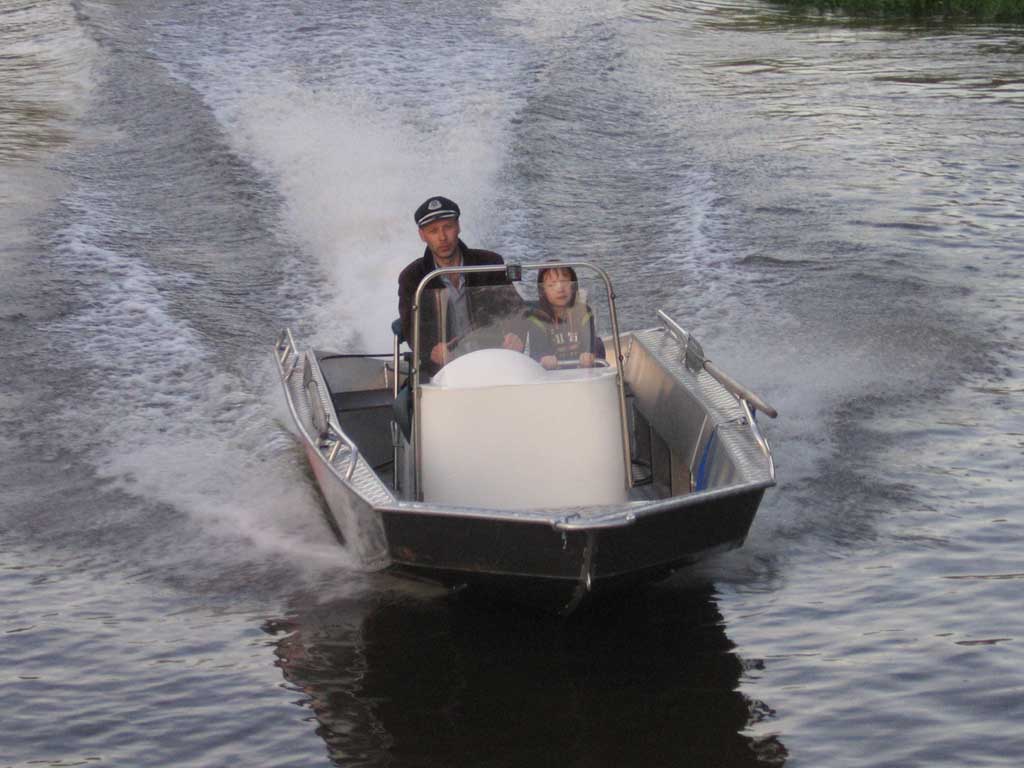

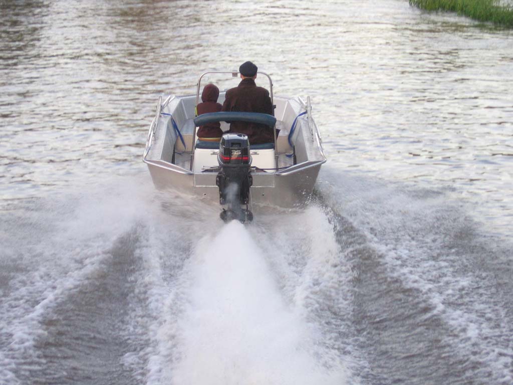

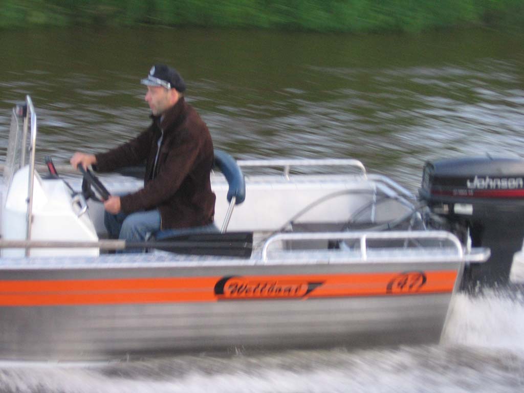

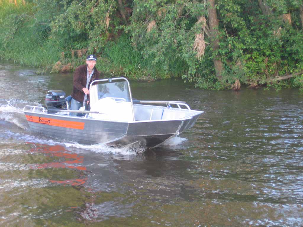

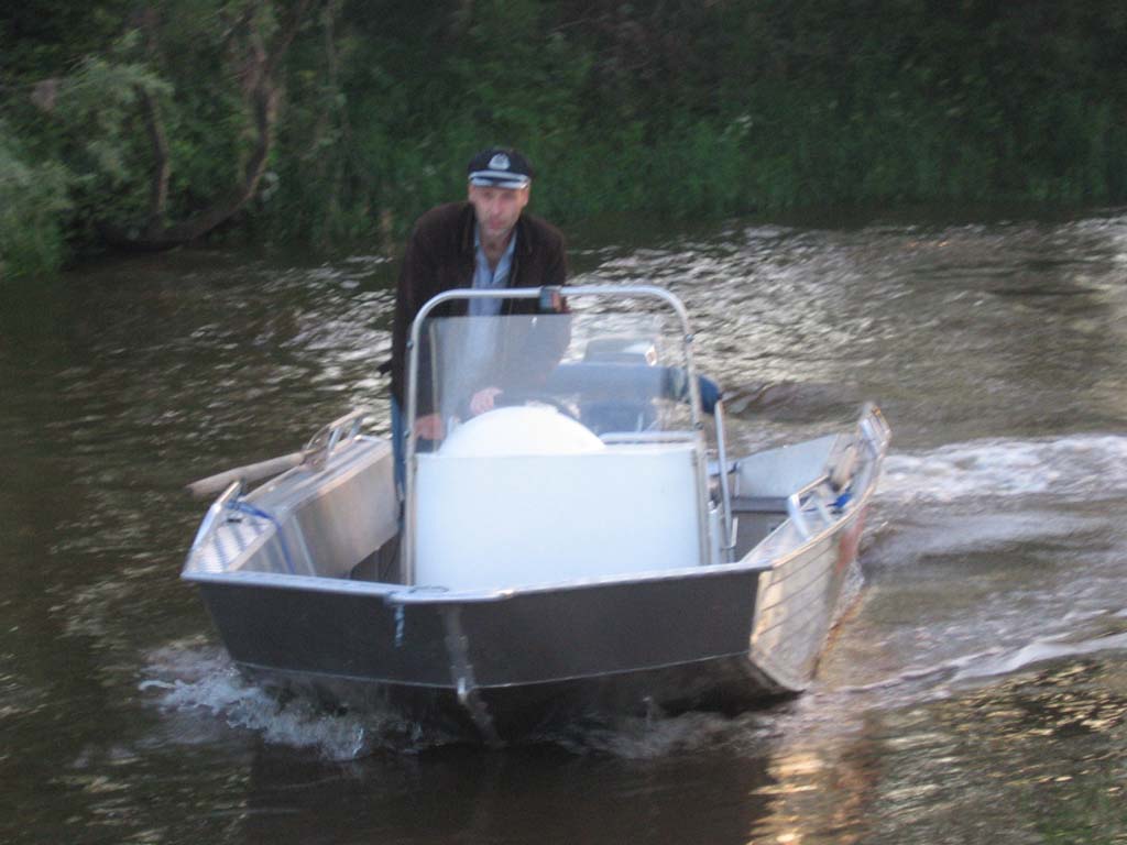

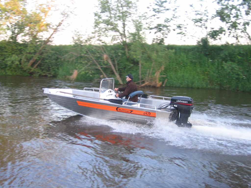

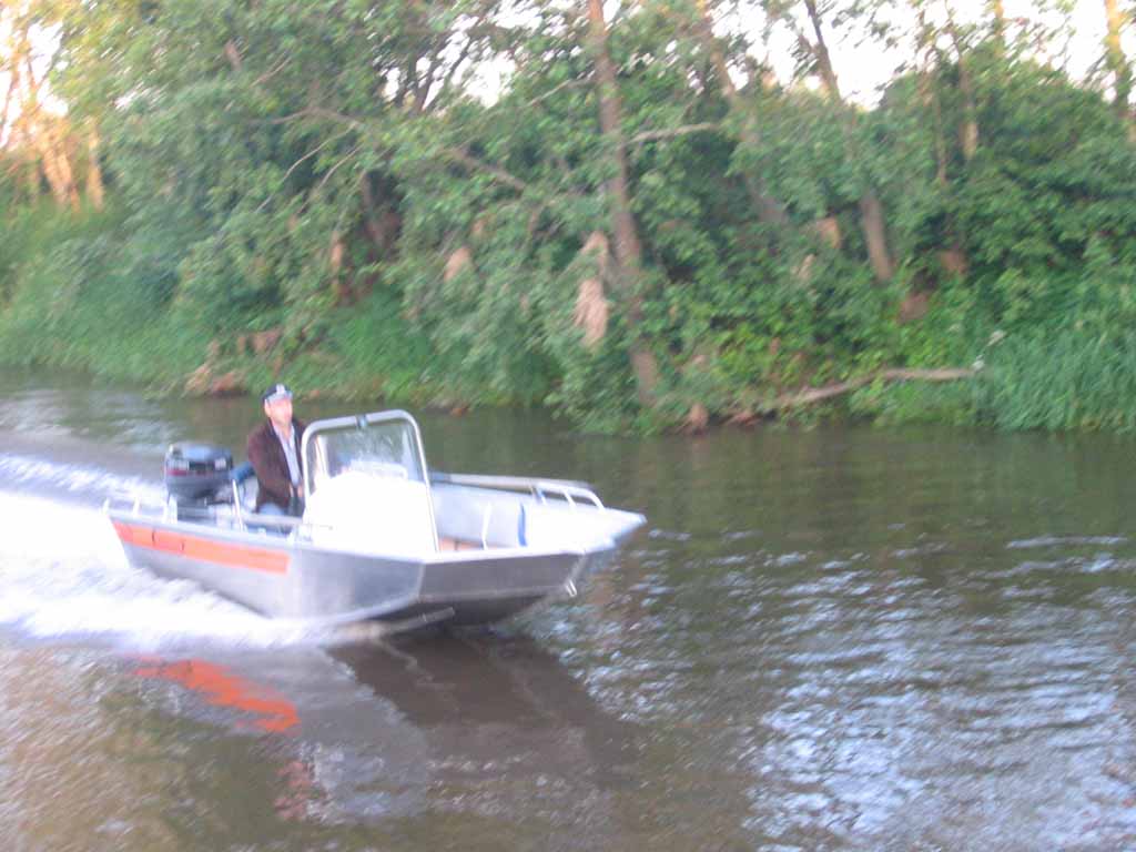

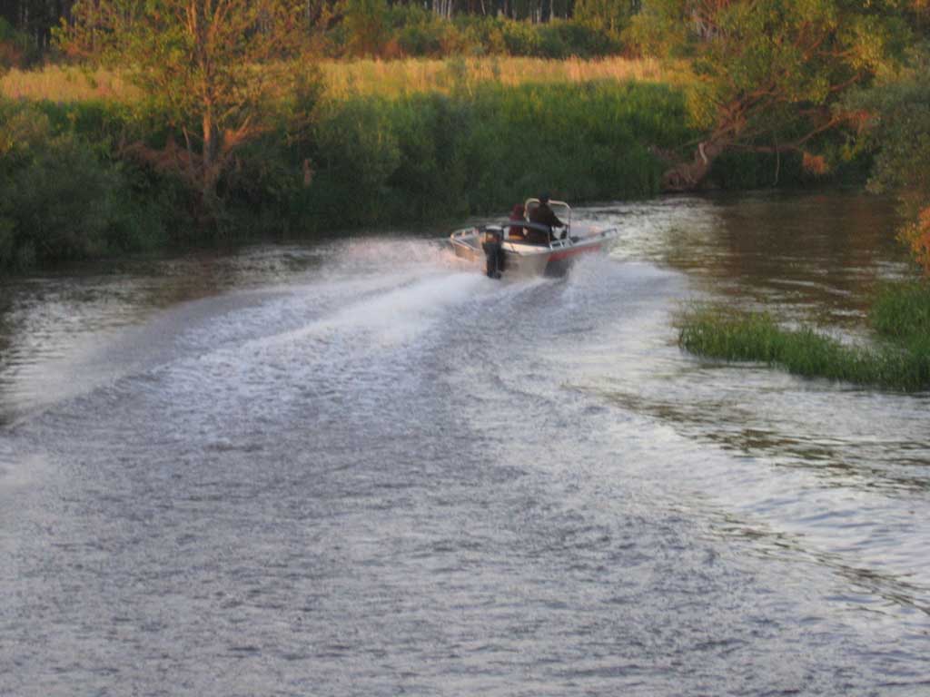

> Привет Василий!
> Спустил на воду 47-й, посылаю фотки по твоей просьбе. Конечно фотограф из
> моей жены никудышный, да и на речке было довольно поздно - 22.30.
> Ушли от базы км 6, заглох на хер мотор и больше не заводился. Грёб около
> часа почти в темноте, хорошо ещё что уходили против течения. На следующий
> день вскрытие показало что финские ме-ха-ники поставили свечи горячее аж
> на 2 единицы. Когда я их выкрутил они рассыпались как сухари. Поставив
> новые свечи с нужным калильным числом мотор ожил.
> Владислав.

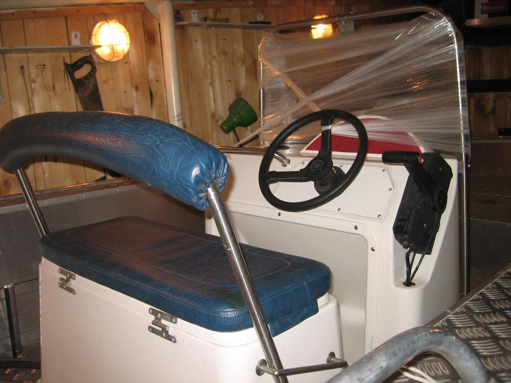

Сообщение Алатау » 03 ноя 2010, 15:22

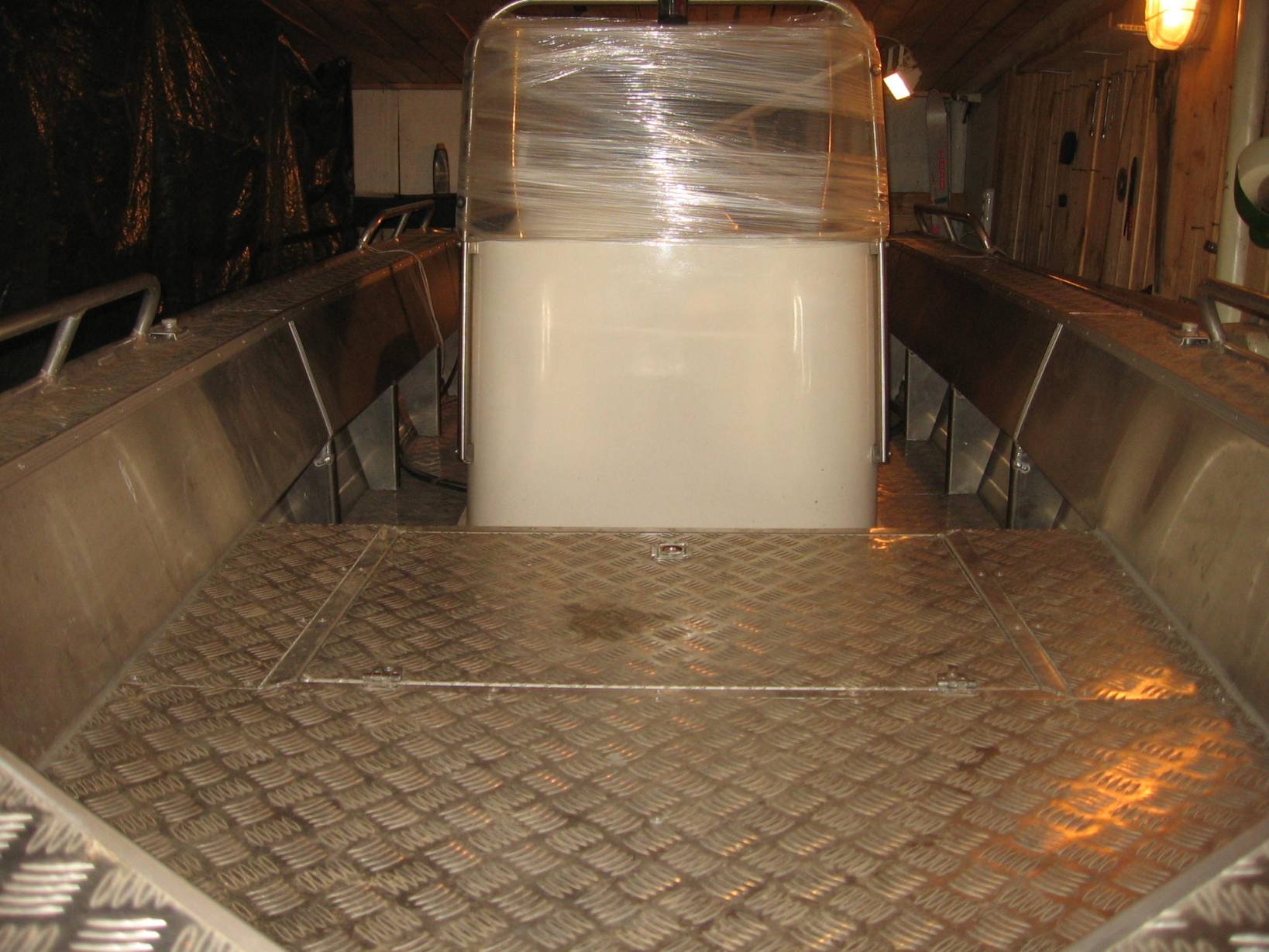

Кое-что сфотографировал

Сообщение Алатау » 03 ноя 2010, 15:24
Пока что:
Глаз - спидометр
Ухо - тахометр

Сообщение Алатау » 03 ноя 2010, 15:26

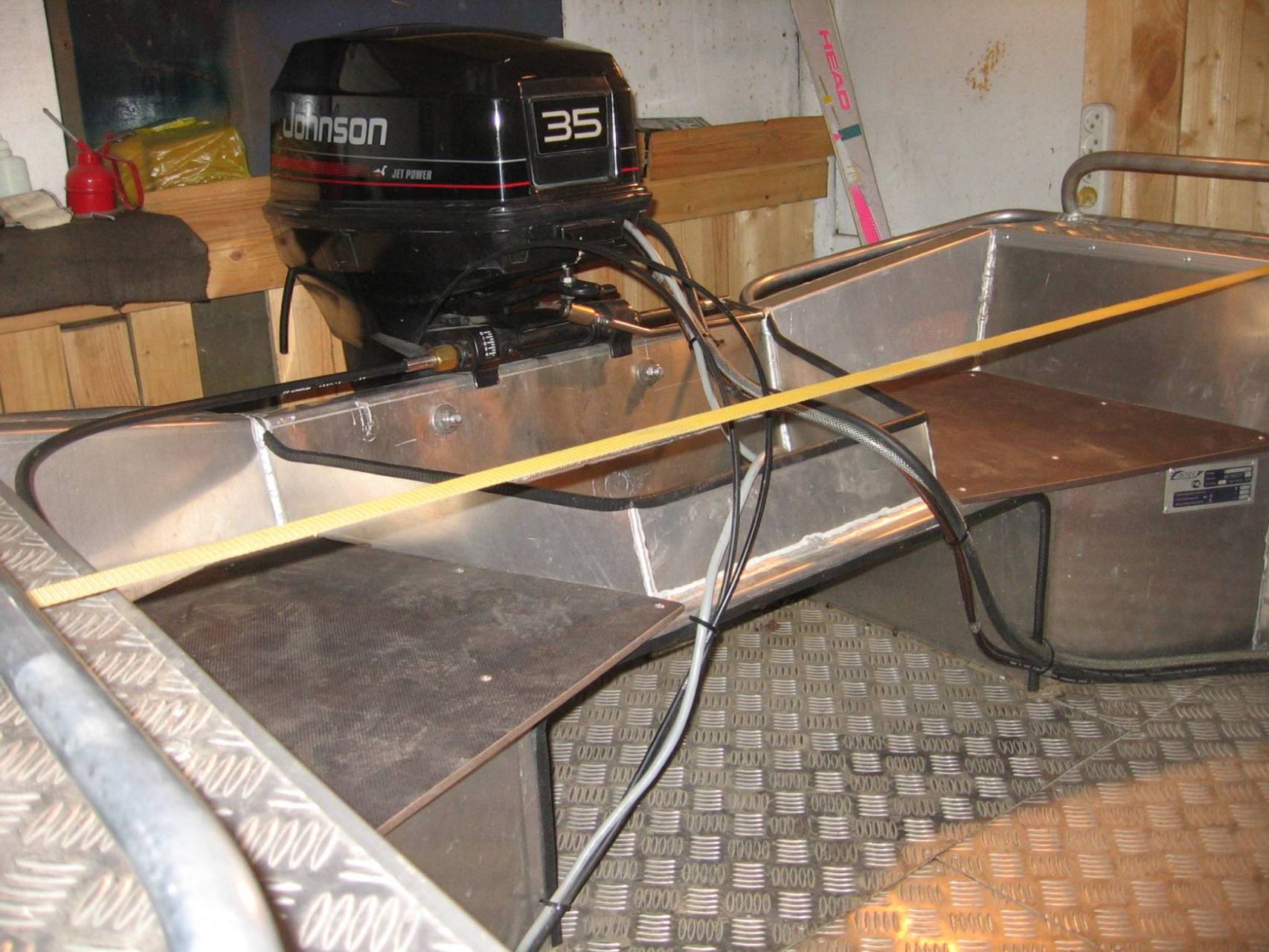

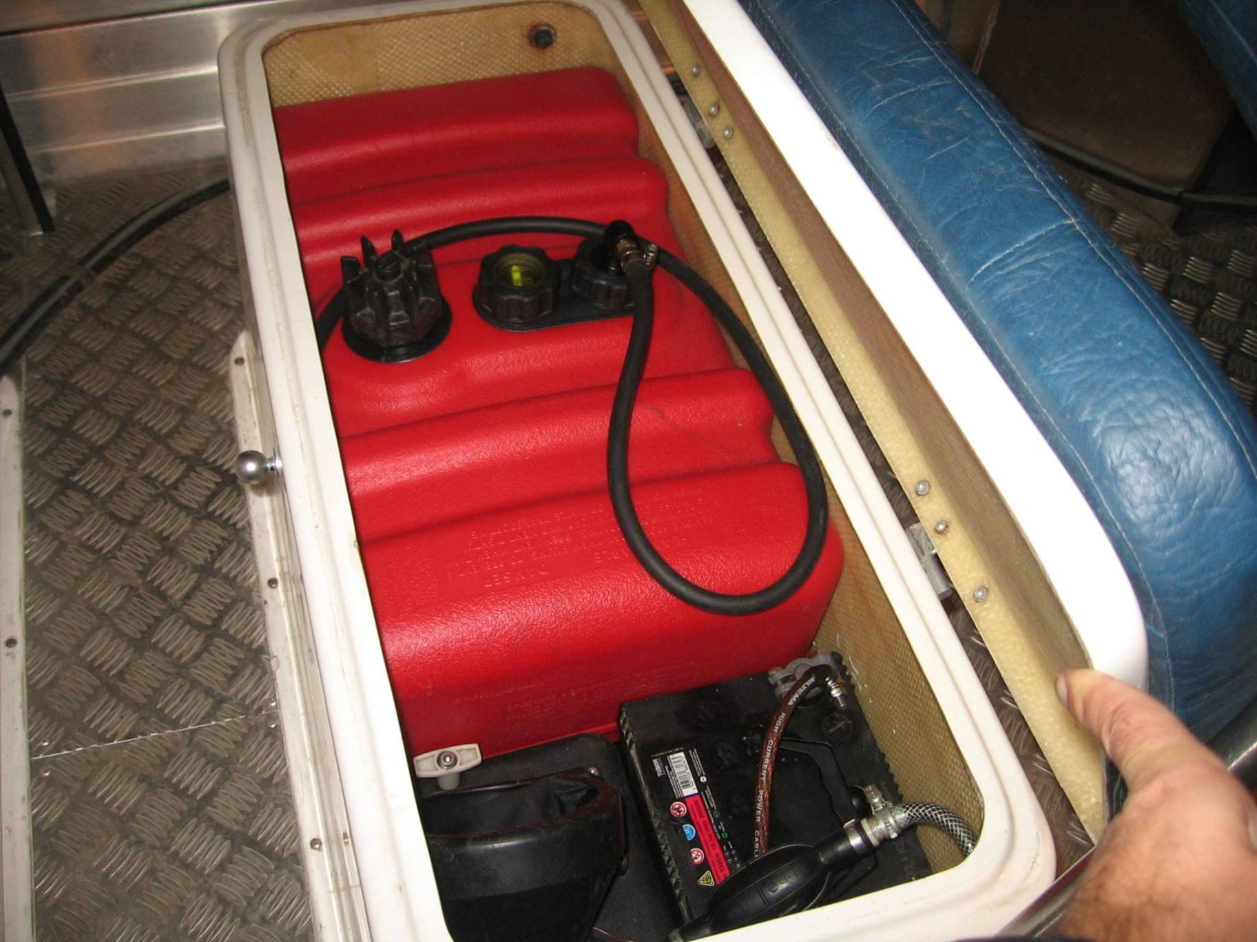

с тросами я особо не заморачивался

Сообщение Алатау » 03 ноя 2010, 15:28

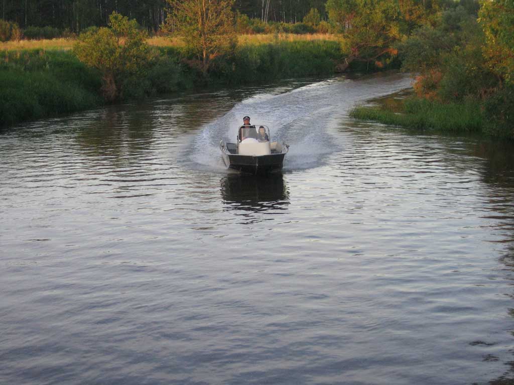

Рулевому не курить!!!
