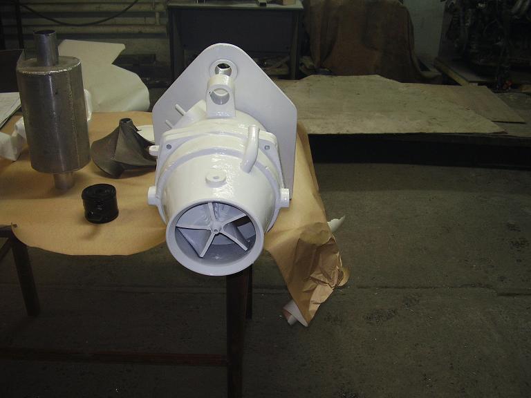

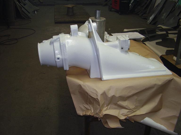

Re: FusoJet Водомет
Сообщение Fuso » 23 дек 2010, 15:48
Полу собранный водомет

Сообщение BOLT » 26 дек 2010, 09:44
Ну а вместе всё собрать - что получается?
Пока вижу -"красивые детали от патефона" (дядя Вася (с))
Интересует чтобы "патефон играл" красивую музыку......
Зачем мне - труба от "патефона?".
Буржуи продают "комплетный патефон" - вынул из коробки, поставил - Играет!!!!!!.
Я поддерживаю Отечественного Производителя .... но нафига мне например, голова от "Волгаря"?
Бегать по помойкам искать "ногу" самому?
Вот он "Волгарь" лежит в "Экстриме" - 32 000руб а рядом комплектные китайские моторы - 10 моделей, в коробочках - налил бензин и поехал...
А вообще - МОЛОДЕЦ !
Удачи!.

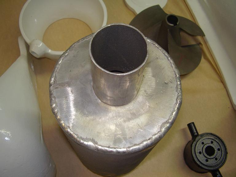

Сообщение Андрей » 26 дек 2010, 23:22
Охладитель для двухконтурного охлаждения и для какого объема двигателя?
Из какого металла изготавливается Ваш водометный движитель и охладитель?
Не понятен принцип охлаждения коллектора? Для каких двигателей данные изделия?
Размеры охладителя?

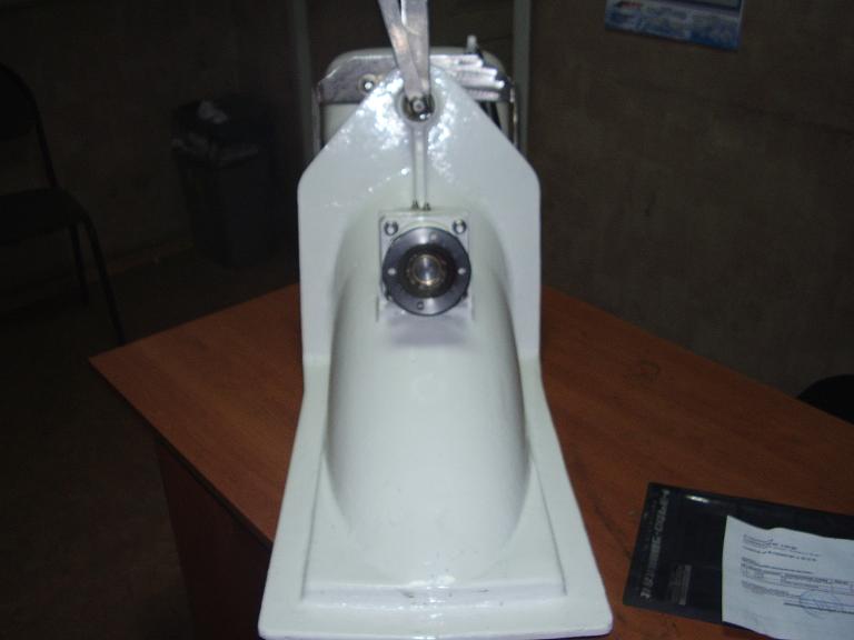

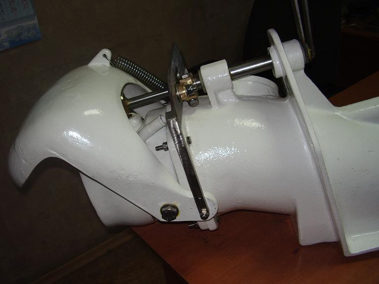

Re: FusoJet Водомет
Сообщение Fuso » 12 янв 2011, 09:49
Андрей писал(а):Охладитель для двухконтурного охлаждения и для какого объема двигателя?
Размеры охладителя?
Данный коллектор для двс тоета 1jz-2jz. Водомет -алюминивое литье сплав ак9, охлодитель работает с двигателями обьемом до трех литров
водомет
водомет
водомет

Сообщение doom-63 » 12 янв 2011, 17:51
Жень,мож просто ракурс фоток такой,при поднятом ковше опущенная пластина привода ковша не перекрывает отвод,на который одевается шланг охлаждения?

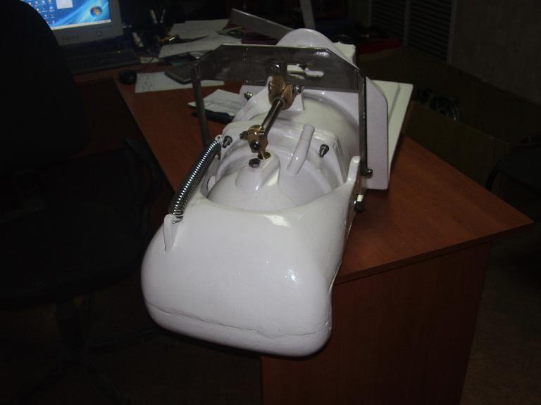

Сообщение Fuso » 15 янв 2011, 11:50
Amgjet писал(а):А можно озвучить ценник данных изделий и кое какие данные по водомету ?
Водомет классической серии Ф200 поджатие на выходе разное в зависимости от мощности мотора . Винты минусинские шнек . Подошва водовода с нулевой килеватостью для возможности устанавливать решётку . Остальное как у кнаповских водометов . Поймите правильно здесь я прайс выставлять не буду . Вопросы в почту или на телефон милости просим.
Водомет.
