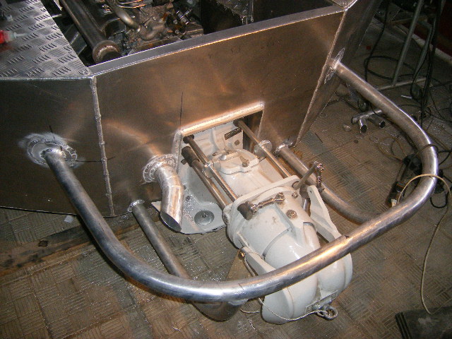

Сообщение дядя Вася » 05 дек 2010, 17:18
вот сварил такую..... не знаю как обозвать то ли.... кринолинокенгурин то ли кенгурмнокренолин....
короче ......рабочее название детали -"HU- ёвина"

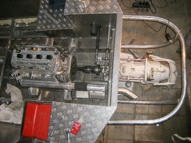

Сообщение дядя Вася » 05 дек 2010, 17:22
всерху так выглядит

Сообщение doom-63 » 05 дек 2010, 18:44
А вот консольное соединение кардан-маховик это не гут :( Неужели SKR пропустил этот просчет? :o
Кардан при этом надо балансировать,что вряд ли было сделано ввиду отсутствия оборудования.Лучше бы обычный кардан со шлицевым посредине.А соединение кардан-маховик через планшайбу.
Re: Вельбот 55Джет Кастом
Сообщение Казантип » 05 дек 2010, 21:29
Хм... Верно Андрей подметил - хреновое соединение.
