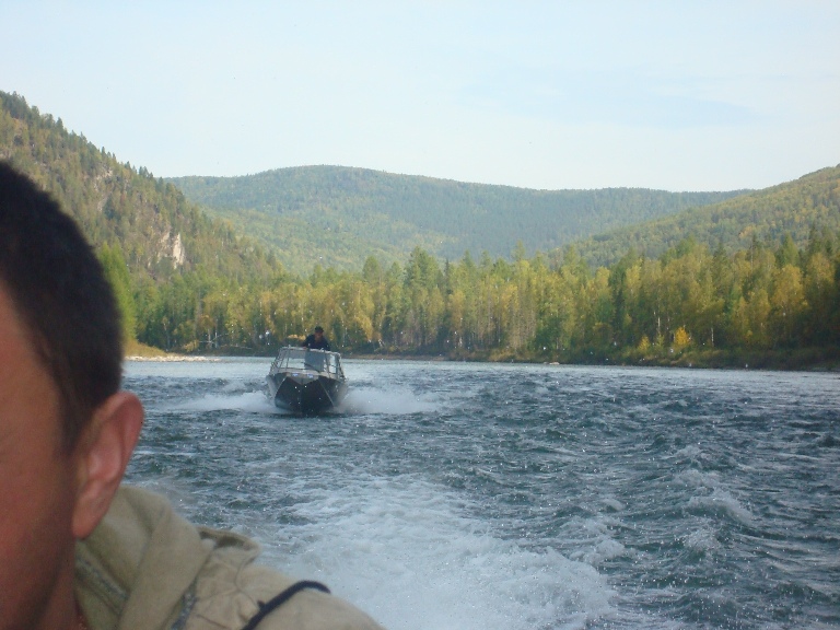

Сообщение Babai » 09 ноя 2010, 18:24
есть несколько фото. Высоковато он идет???

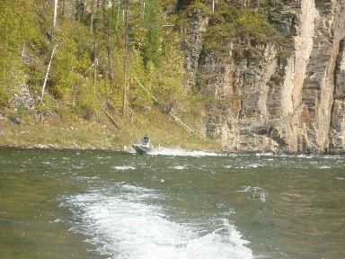

Сообщение Babai » 09 ноя 2010, 18:33
еще

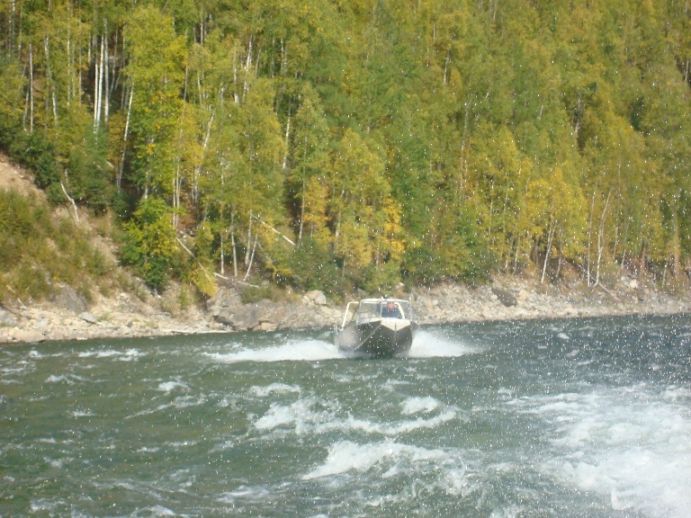

Сообщение Babai » 09 ноя 2010, 18:34
еще

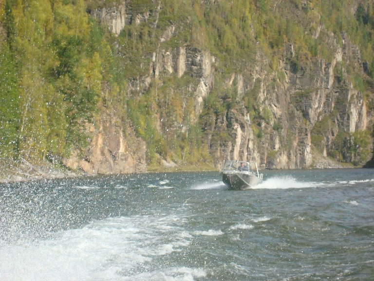

Сообщение Babai » 09 ноя 2010, 18:35
еще одна

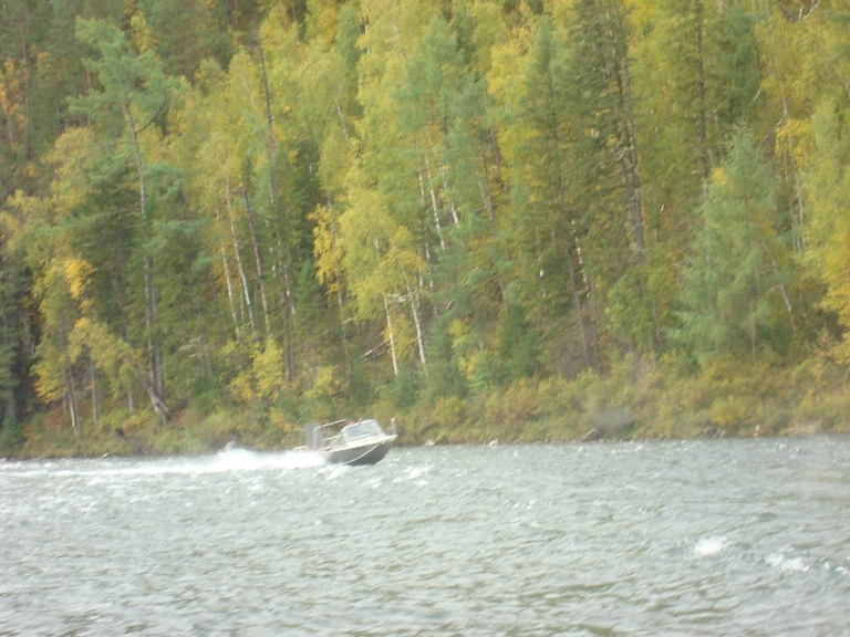

Сообщение Babai » 09 ноя 2010, 18:36
и еще одна

Re: Катер "Туран", г. Абакан/Минусинск.
Сообщение Казантип » 09 ноя 2010, 19:50
Хорошо он идет. По моему все в порядке.

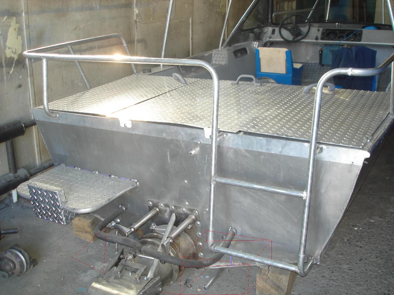

Сообщение Babai » 10 ноя 2010, 04:47
Ну если он идет хорошо,тогда для подъема в статике можно добавить кринолины выше на 5 см.?????? Вопрос по форме кринолинов? Как-то так???? Смотреть одну сторону (правую)
