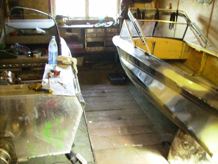

Ну вот, днища в обеих лодках покрашены, теперь можно заниматься всем остальным. Что интересно, в обычном стандартном гараже ещё осталось достаточно места.

В обычном гараже нет окна. Сколько ширина? Пошире чем стандартный бокс выглядит
