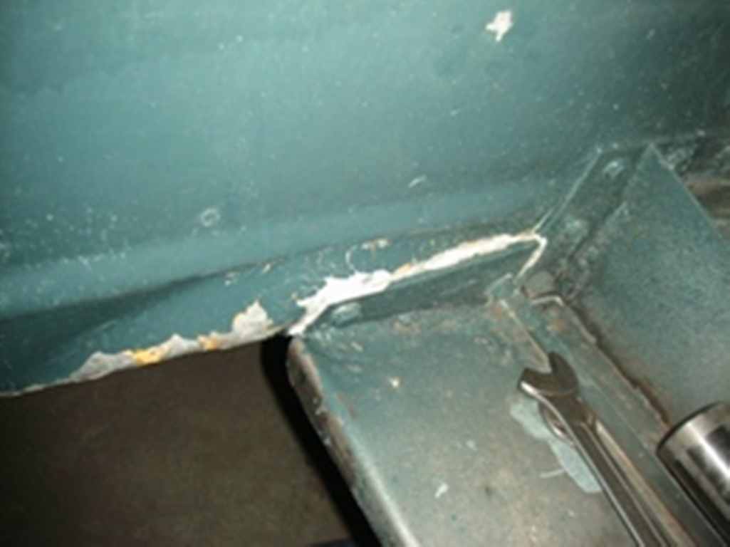

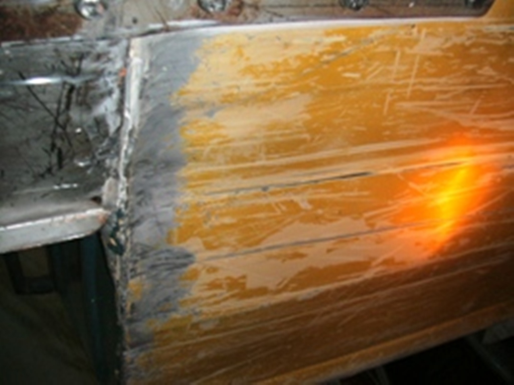

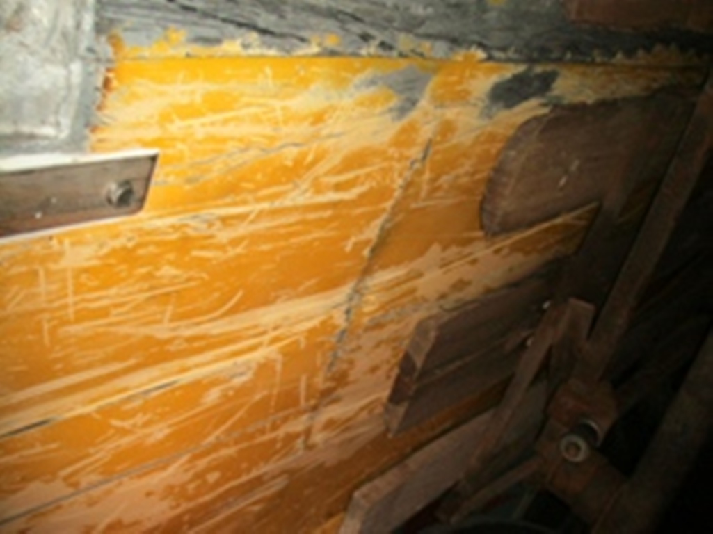

доброго вечера . нужен совет . по подшивки катера текстолит + полиэтилен . простит подшивка такие ошибки .

Вы сами на этих фотках что нибудь видите?
Re: Нужна помощь. Помогите!
Сообщение S_Boroda » 26 авг 2012, 18:17
А фото крупнее есть?
Просто микроскоп в ремонте, сложновато... :D

Сообщение Дмитрий ш » 26 авг 2012, 19:02
они не влазили уменьшил как умел .

Сообщение S_Boroda » 26 авг 2012, 19:12
Так чего Вы хотите, опишите жоть словами.
Фото читаются, но не понятно, что получить то надо.
А на 5-й фото это что??? И для чего она?

Сообщение doom-63 » 26 авг 2012, 19:33
Подшивка полностью повторит все вмятины.Править надо.И изнутри под ряд болтов ложить 40 швеллер ,накрайняк 40 уголок с полкой 4-5мм.
