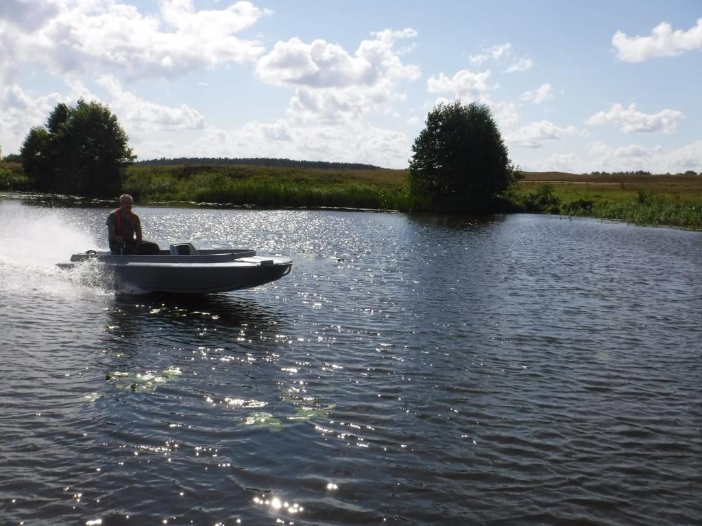

Предыдущая "Водомерка" хотя и поехала 35 км час , но оказалась ...большая и тяжелая.
А на мелкой, незнакомой речке - скорость избыточна.

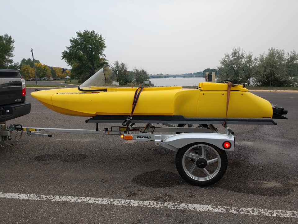

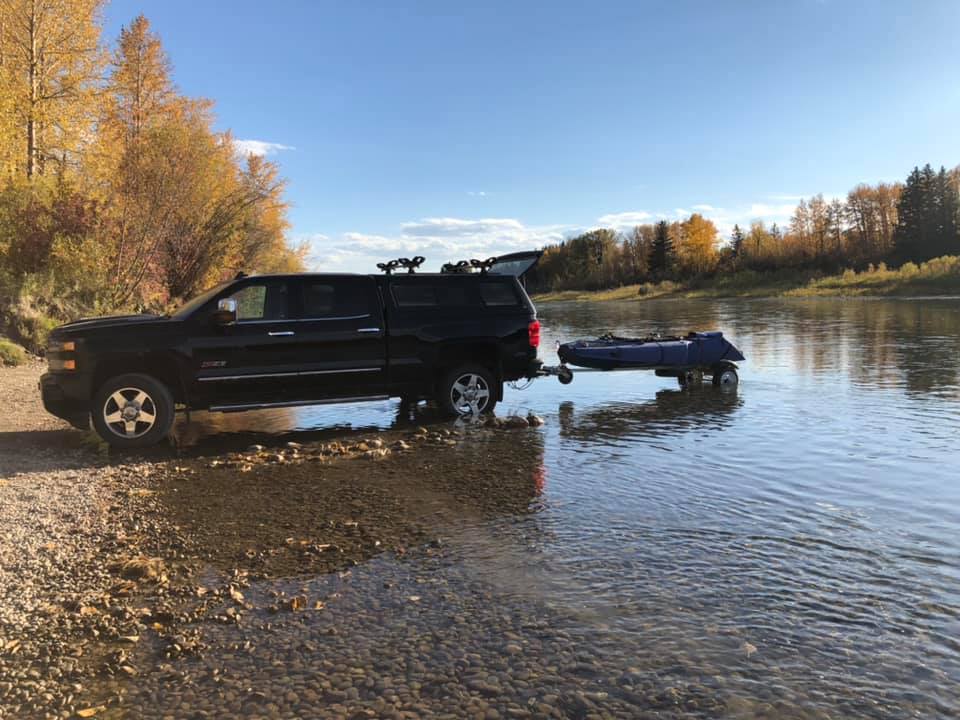

Ps/ Интесную деталь узнал из переписки с ФБ-другом из Канады. (джет-ботер)
При оформлении очередной медицинской страховки, спросили - "У Вас есть джет-бот" ?
Видать в канадской страховой компании есть какая-то своя статистика , которую не публикуют на форумах, где у всех, всё просто зашибись, и законы Физики они на "бую" вертели. :) :)

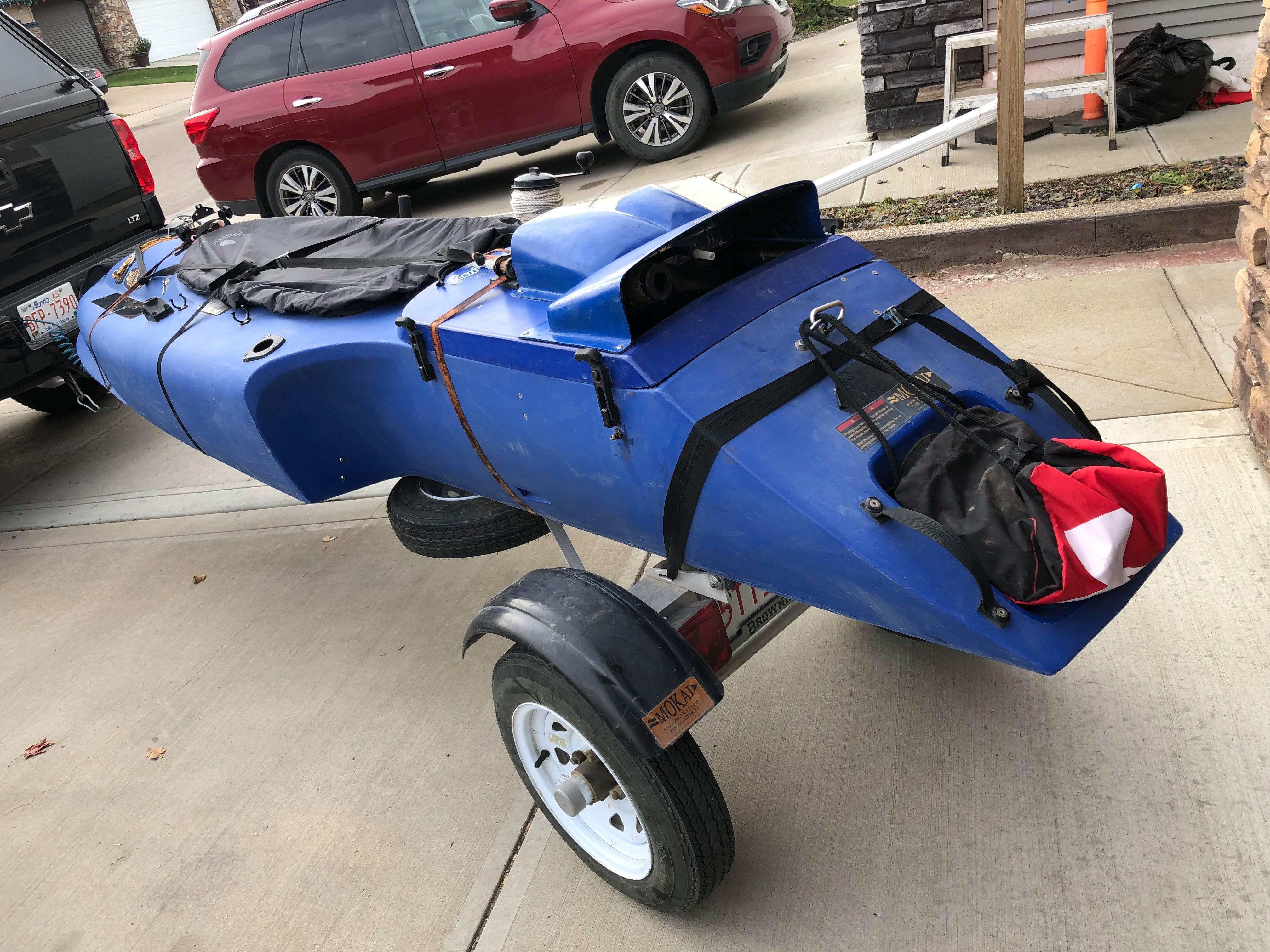

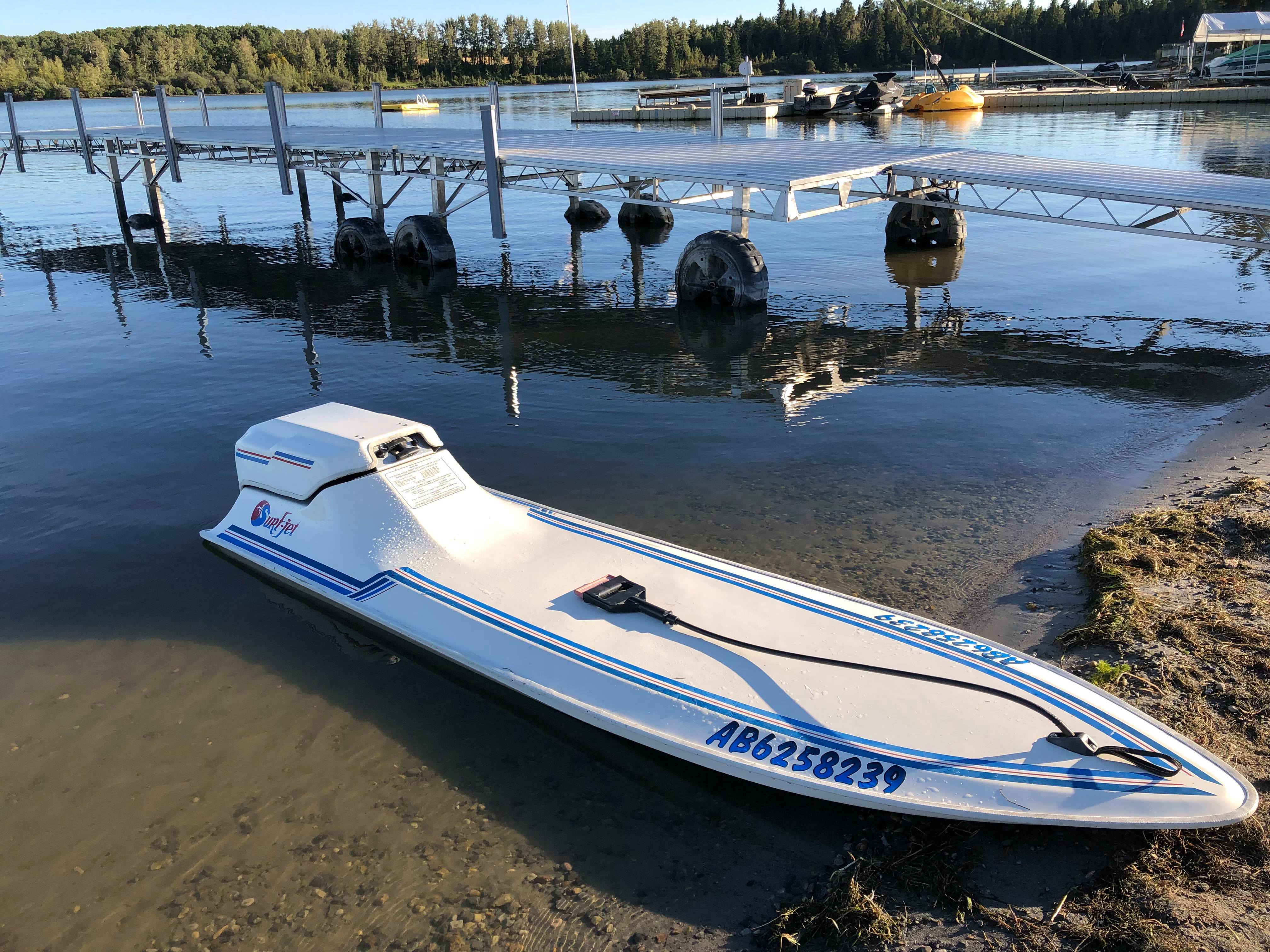

Интересно - нашел форум "мокайщиков" США и Канады.
Но самое интересное - в личной переписке. Не все могу показать, так просили.
Но это крупицы ценной, реальной технической информации, а не обычный тырнетный пи......жь. :D
Ну конечно же похвался своей "водомеркой" - никто не сказал что это "гавно унылое", и как на нем ловить рыбу втроем,
Прозвучало следующее - " вот такой везделазности очень не хаватает "мокаю" , почему вы не выпускаете лодку серийно, и не продаете по всему Миру , как "мокай"... :shock:
Администратор форума "мокайщиков" - даже как то занервничал , написал , что это форум мокайщиков и направил на форум самодельщиков мини-лодок. Там - "все свои". :lol:

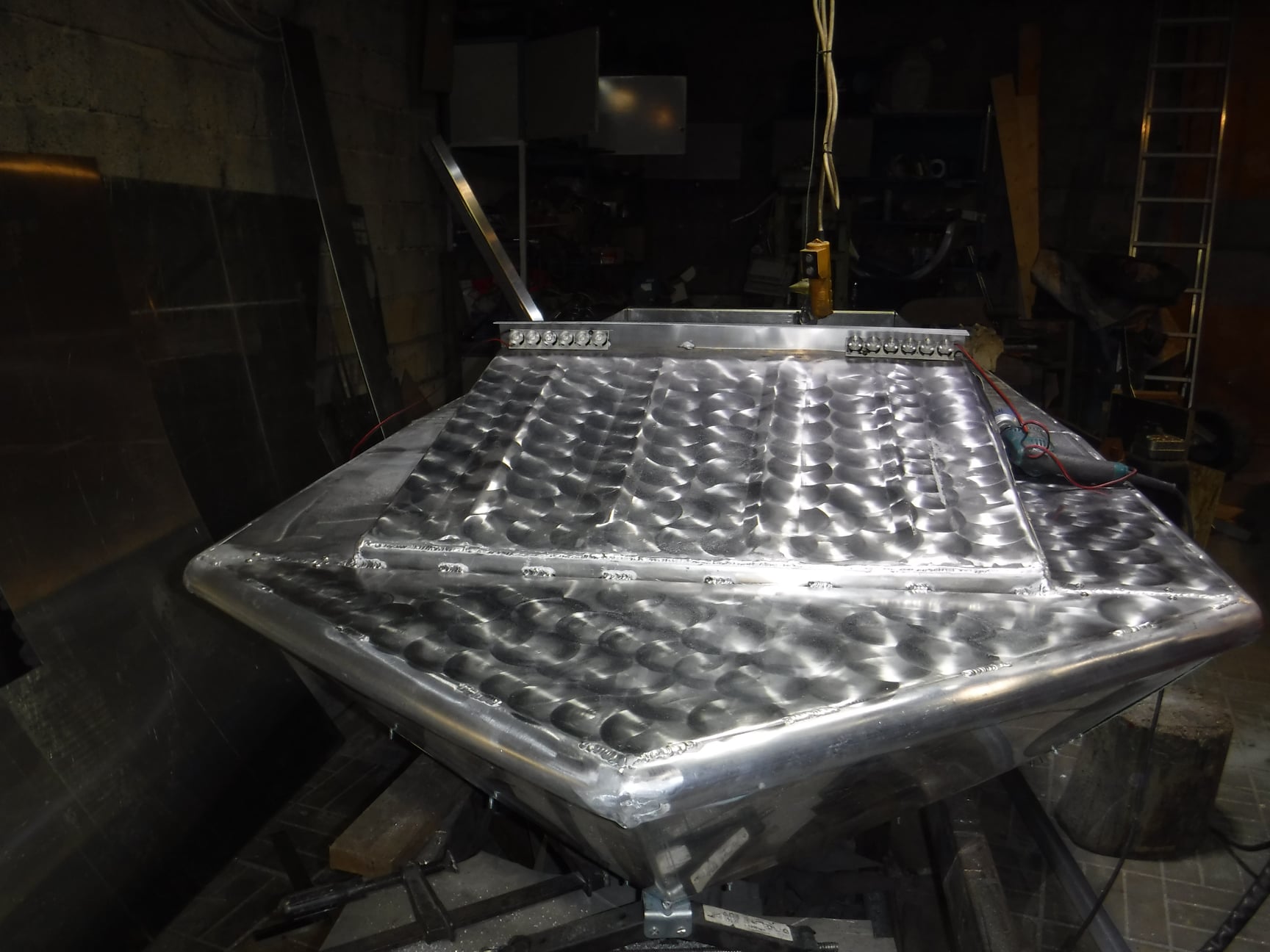

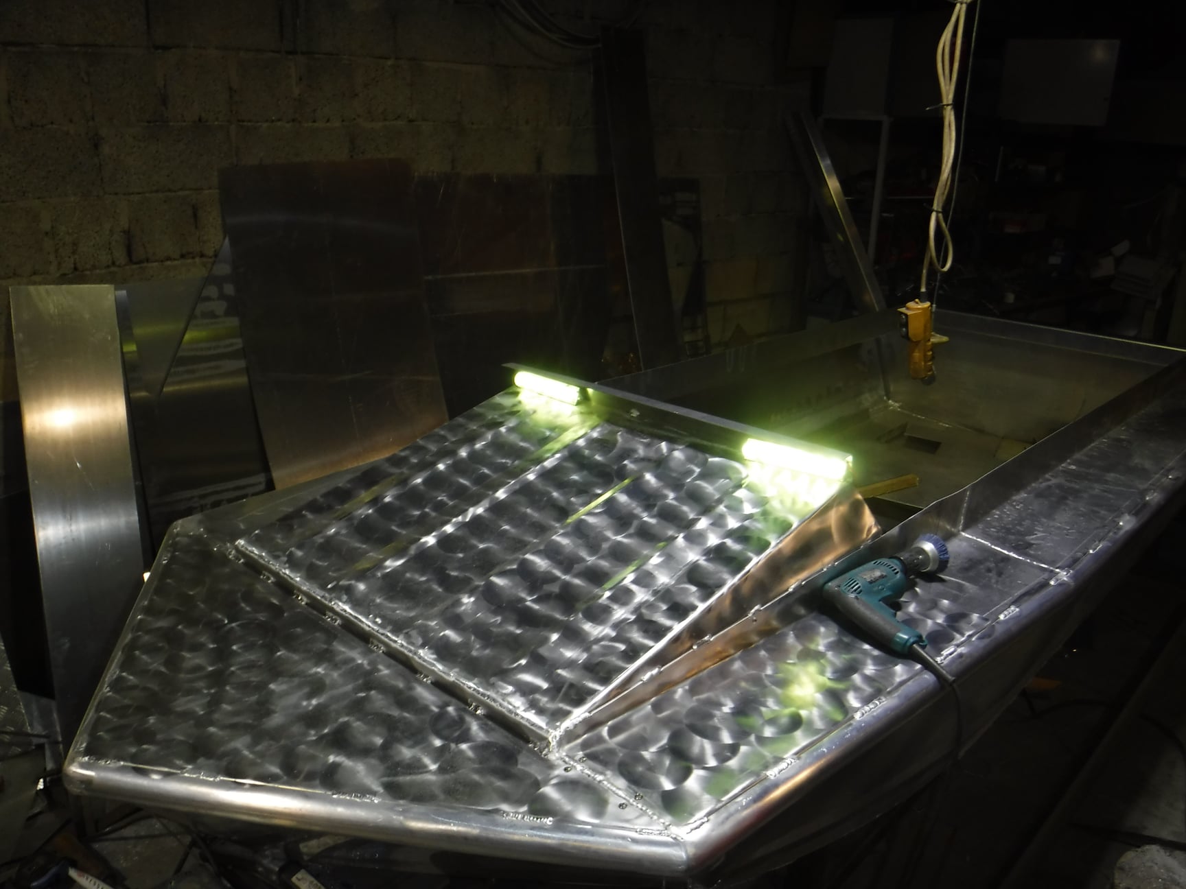

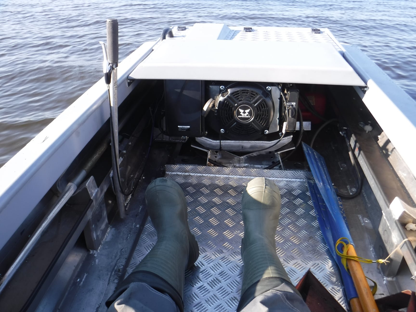

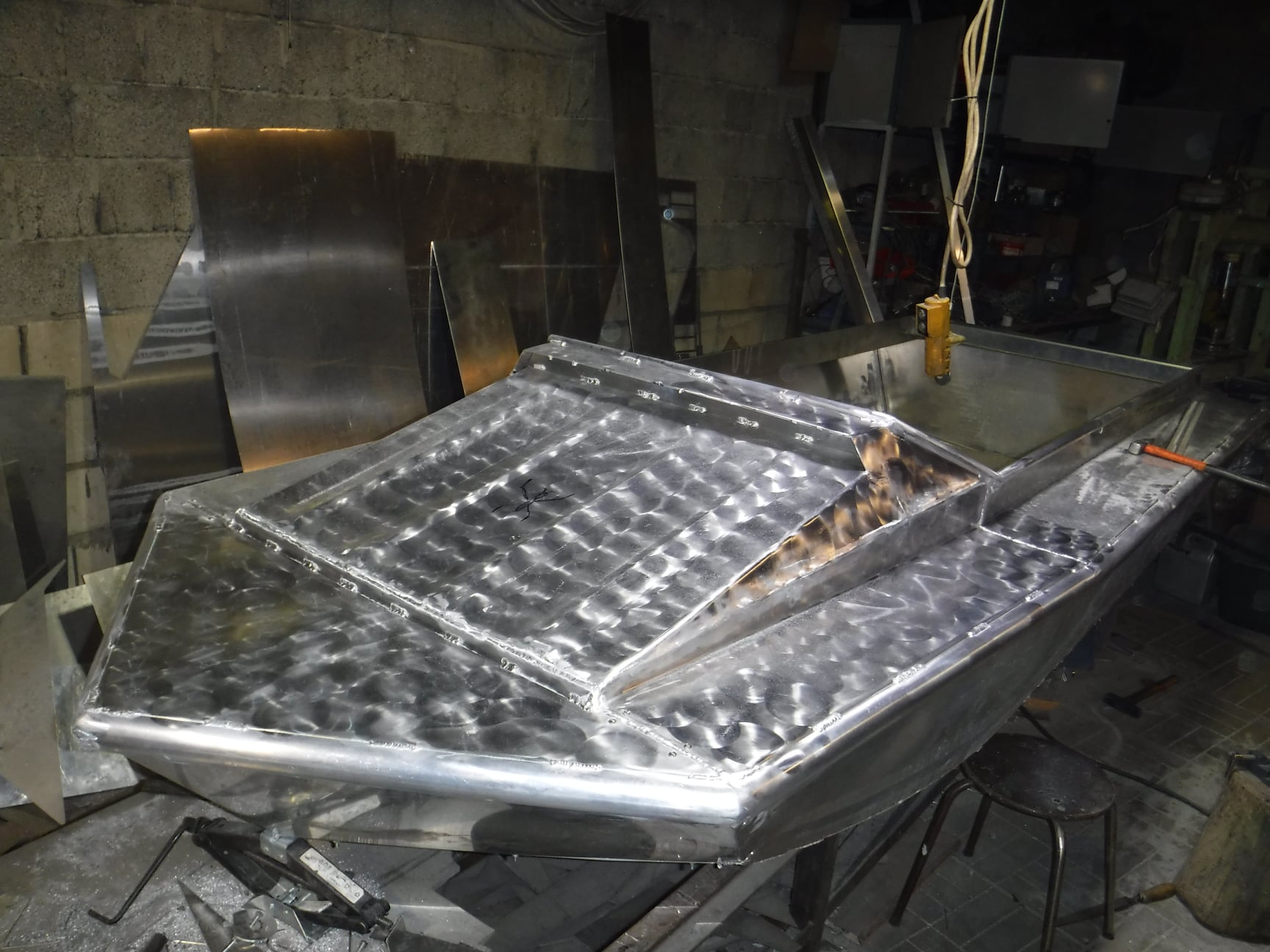

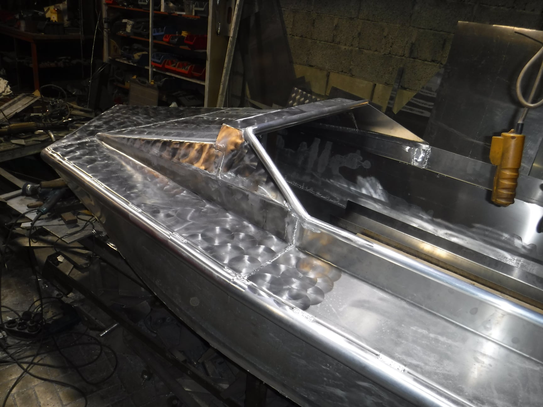

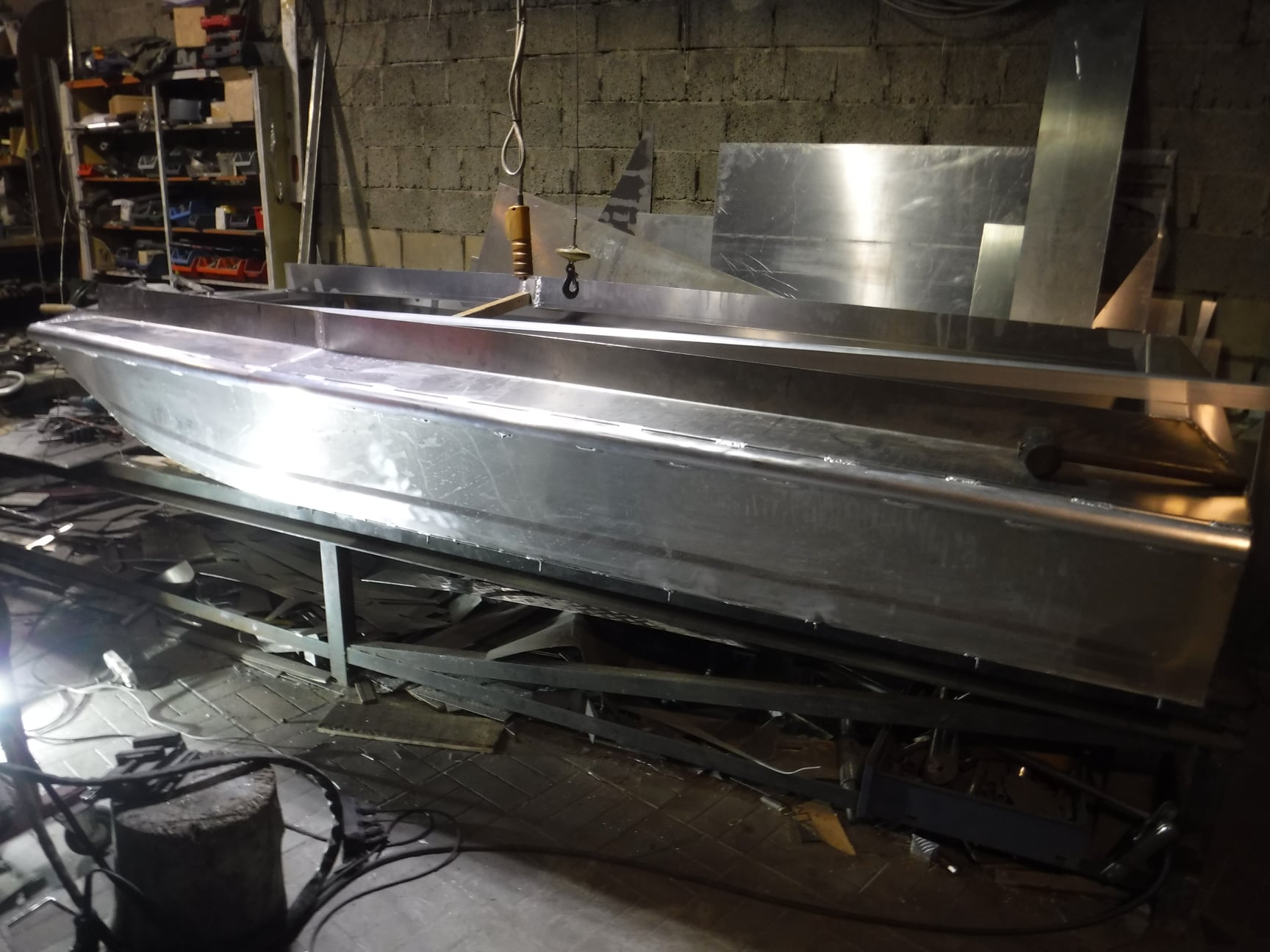

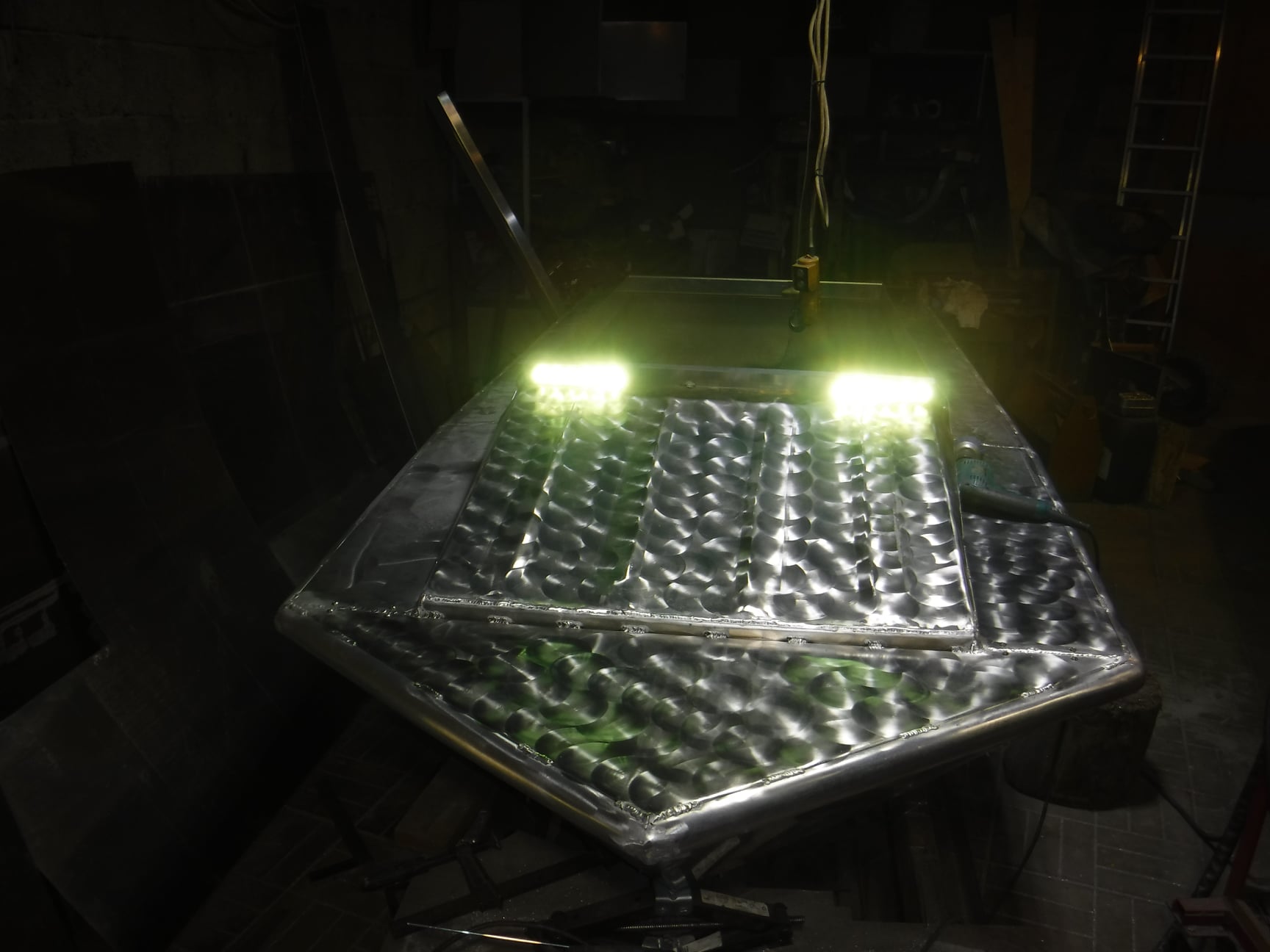

на старом "Водомере" передний капот мне ни очень нравился - да удобно пилить завал , ставить сетки , итд.
На новом - мне больше понравился. большой сухой отсек.
При меньшей длине (привязка с листу 3000 мм) сохраняется возможность иметь спальное место, поэтому стекло и тент.

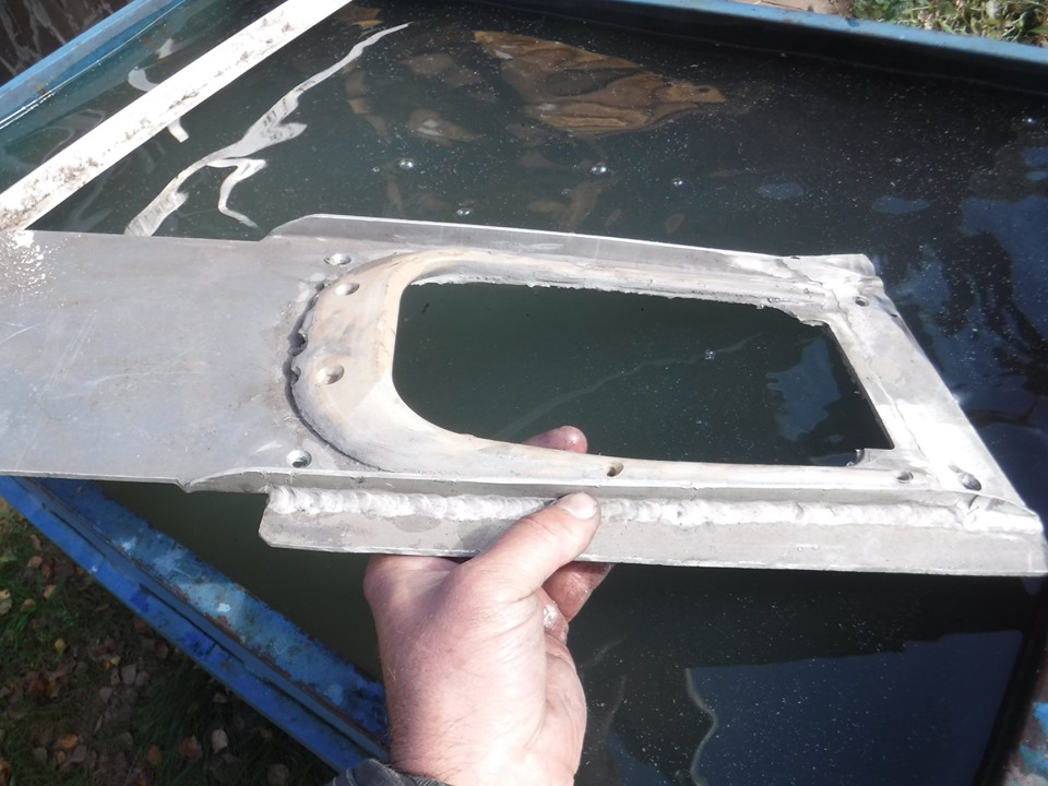

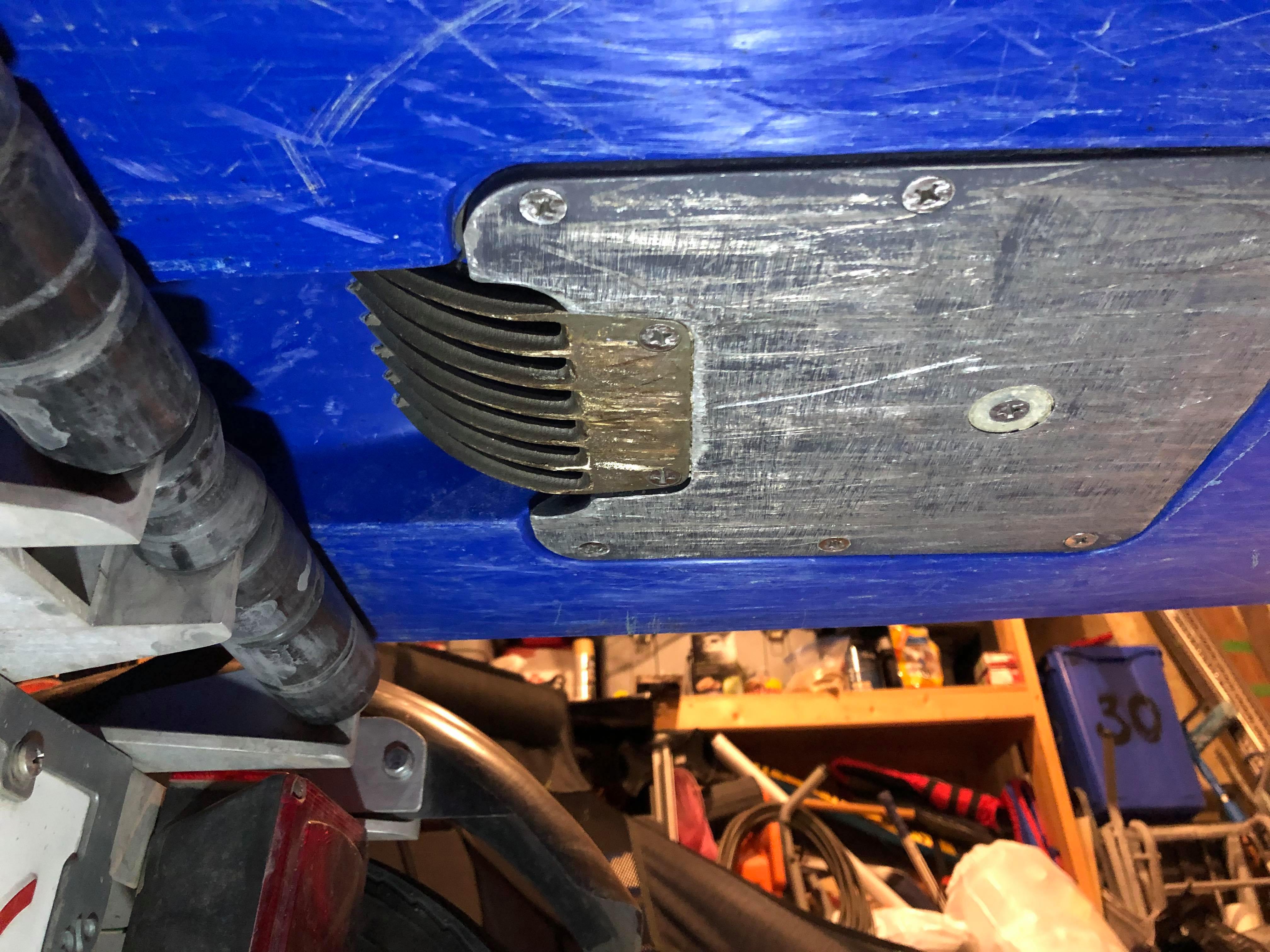

Заборная решетка на " мокае ".
Постоянно меняется , ребята в поиске. ;)
Re: Водомерка NEXT
Сообщение viktorr » 10 окт 2021, 07:59
:roll:
Эту накладку придумал водометный Гуру из ЦНИИ КРылова , которого окучивают "катранцы) за наличные Деньги.
Потому как К-134 с первого раз вообЩе не поехал , от слова - "нунихира".
Но поскольку все натурные испытания проводились у меня , тут в деревне на Волге, тут яи узнал новый термин - "Давление на входе". Вот этили "большими половыми губами" его и поднимали.
Но все равно - на одном и том же моторе Субарик - мой "мутант" ездил быстре и практически не реагировал на траву.
При этом "катран" 134 от любой травинки вставал - начинал кавитировать.
Кое какие фотки я делал, а надо было видео снимать. ;)
После этих экспериментов с маленьким водометом 134 мм , я Окончательно "забил" на водомёты классические.
Сделал свой "Мутант" - и он ездит , в реальных условиях.
Сделано 5 лодок с моторами от 9 до 25 лс.
