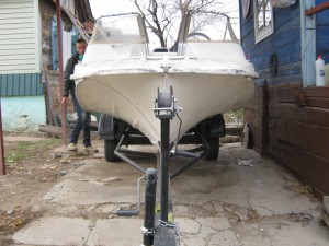

вадим в писал(а):Забыл,водовод тоже переделан килеватость 0 (лыжа),транец 90.
Хорошо. Адекватно.)))
Сам понимаешь, нам интересны чужие конструкции водомётов , и самим можно, что-то подсмотреть и подсказать , что-то. Обычная жизнь САМОДЕЛЬЩИКОВ!!! ))). (Мастера -это отдельный капюшон )
Фотки у тебя -приятные , семейные- вызывают тёплые чувства . Ну, а - "червячок" -своё гнёт: А, как -это; А, как -это? ))) Типа -хочется подсмотреть в фотках.

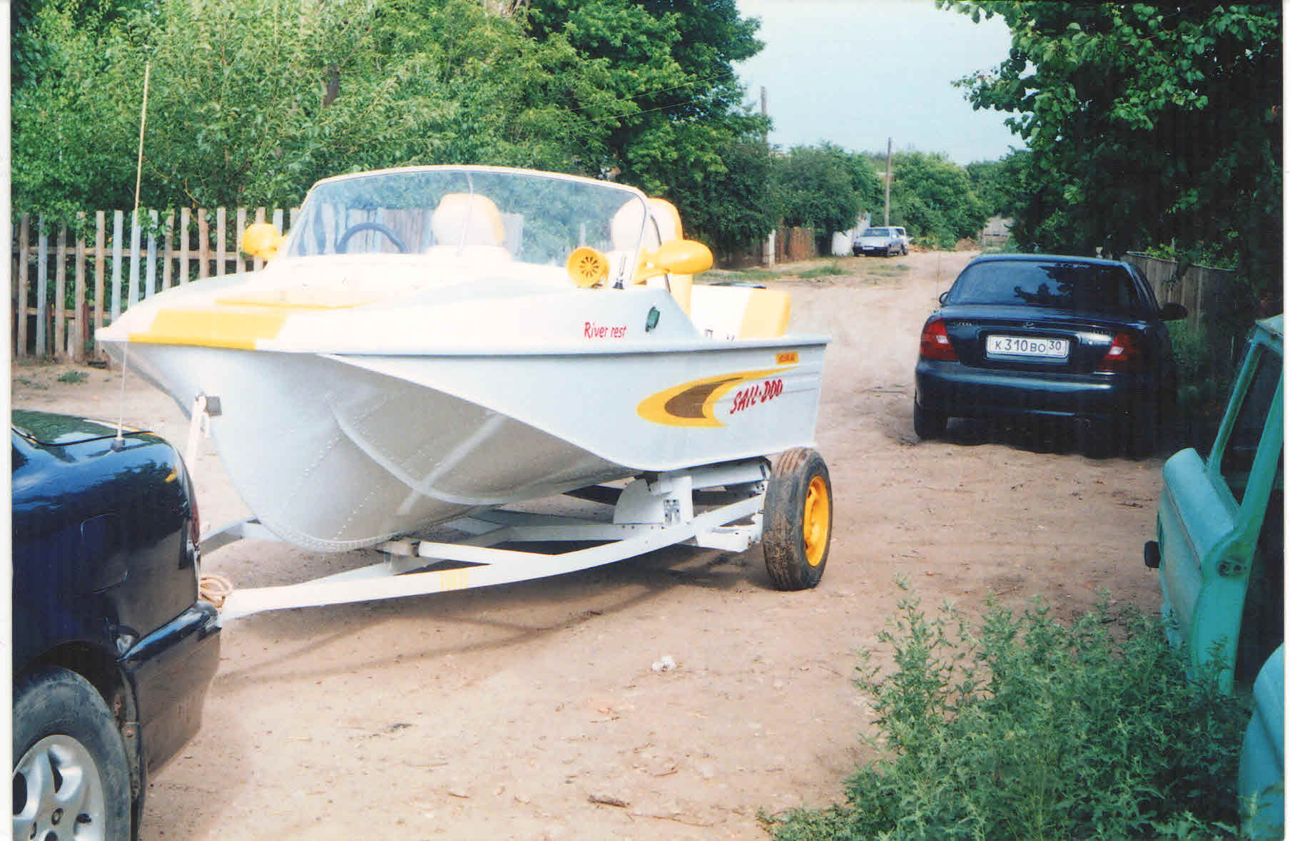

Размер катерка - Нашенский , семейный.
Мне, например , показалось, что это -старая кнаапа. Я- любитель кнаап))).
НЕ люблю, эти национальные переделки этого - идеального водомёта : На плоский водоприёмник; плоские рули(старая мода); втулка Гудрича ; рулевая перегородка в середине сопла (бессмыслица, если не видеть смысл - в Увеличении трения))) и потери кпд); клиновые рули( по той-же причине ) и ещё несколько -бессмысленных причин -усомниться.
Казанке - лыжа, это , как говорится - пятая нога вместо хвоста(по той-же причине))) ).
Казанка- сама -как лыжа -на твёрдом снегу!

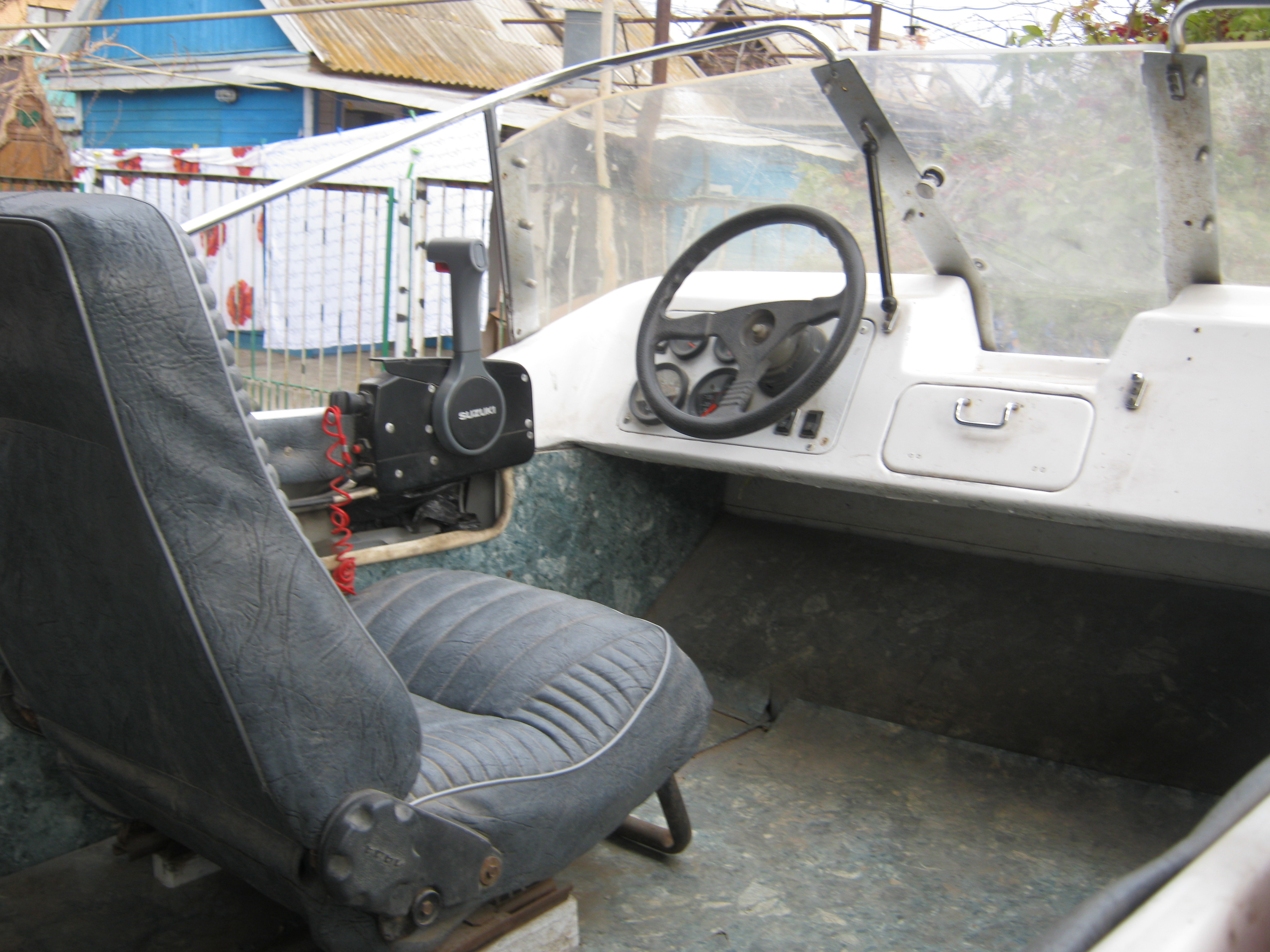

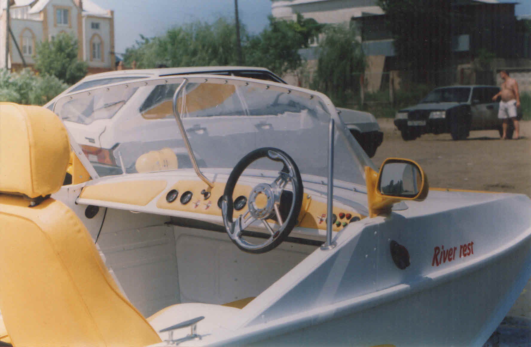

Стекло- Вперёд! ! Но, главное , скажи - Места пилотов - смещены вперёд?
Это -Важно(архи). Ведь под пилотами и ТАК - уменьшающийся водоизмещающий обьём!!! Ещё чуток вперёд - и дальше: " Гребёт носом"!!! Караул!. И дальше -"Как поднять нос?" "Как опустить Зад?" "Ой -перевернулся на 60 км в час!"
Это, только у дураков - " Совок; "Кастрюля" У разумных - "Умели-же -люди!"
Фото-моя , почти "казанка", но, не казанка.))) Но, РУЛЬ похож на спортцмецкий!!!

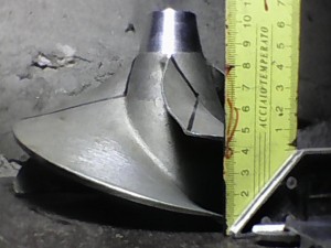

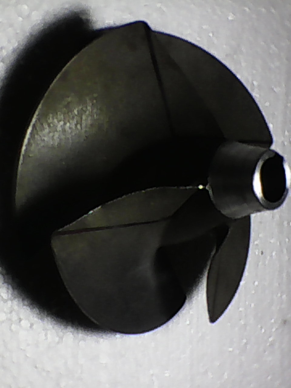

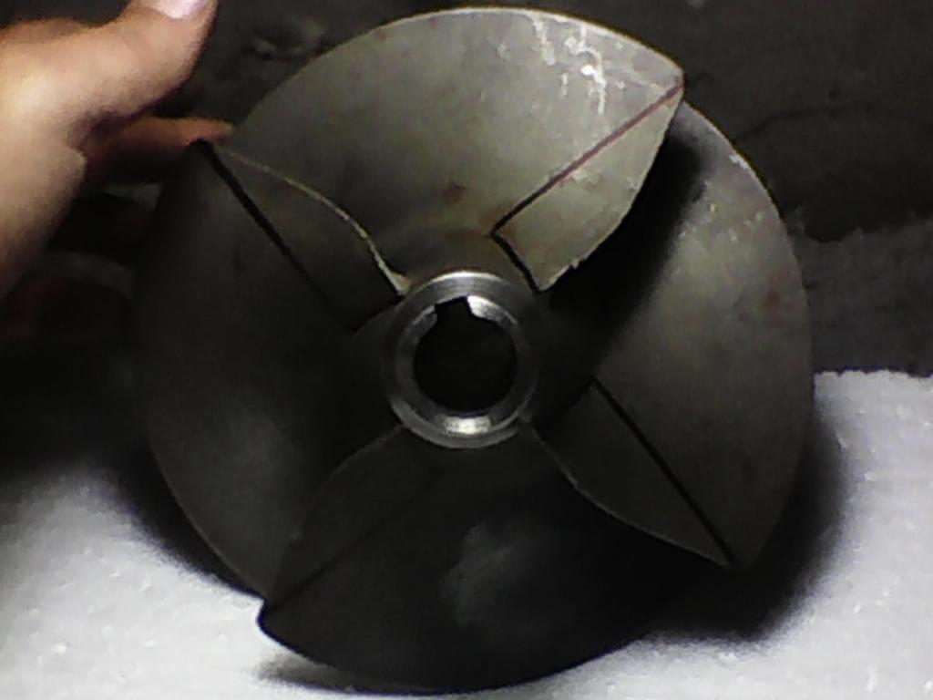

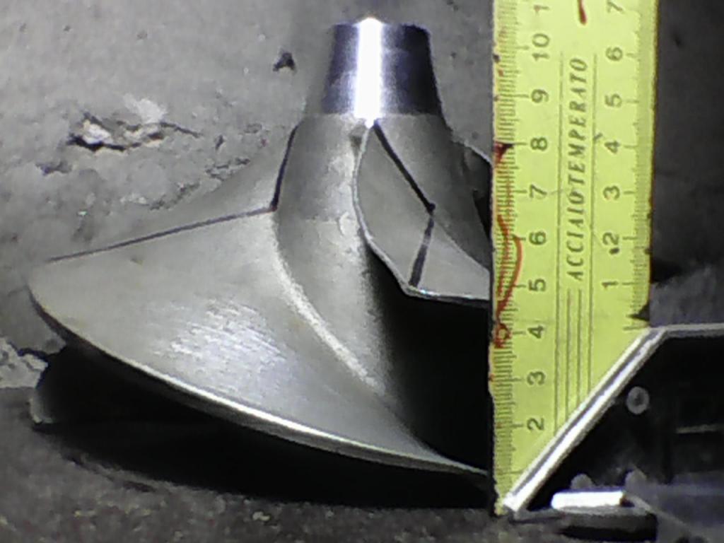

Покажи -какой винт?(на вид).
