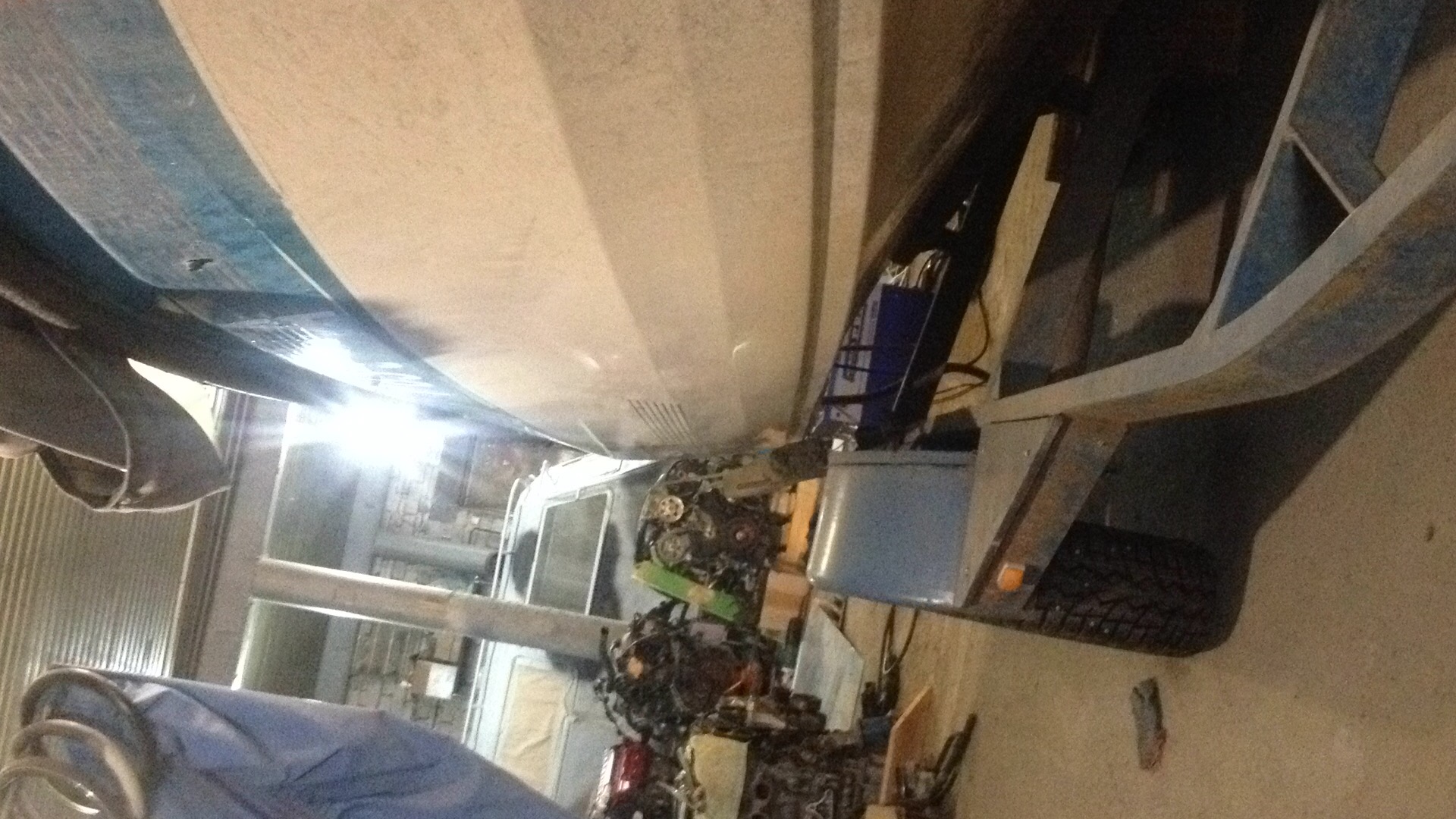

Сообщение ANP » 30 апр 2018, 04:23

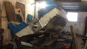

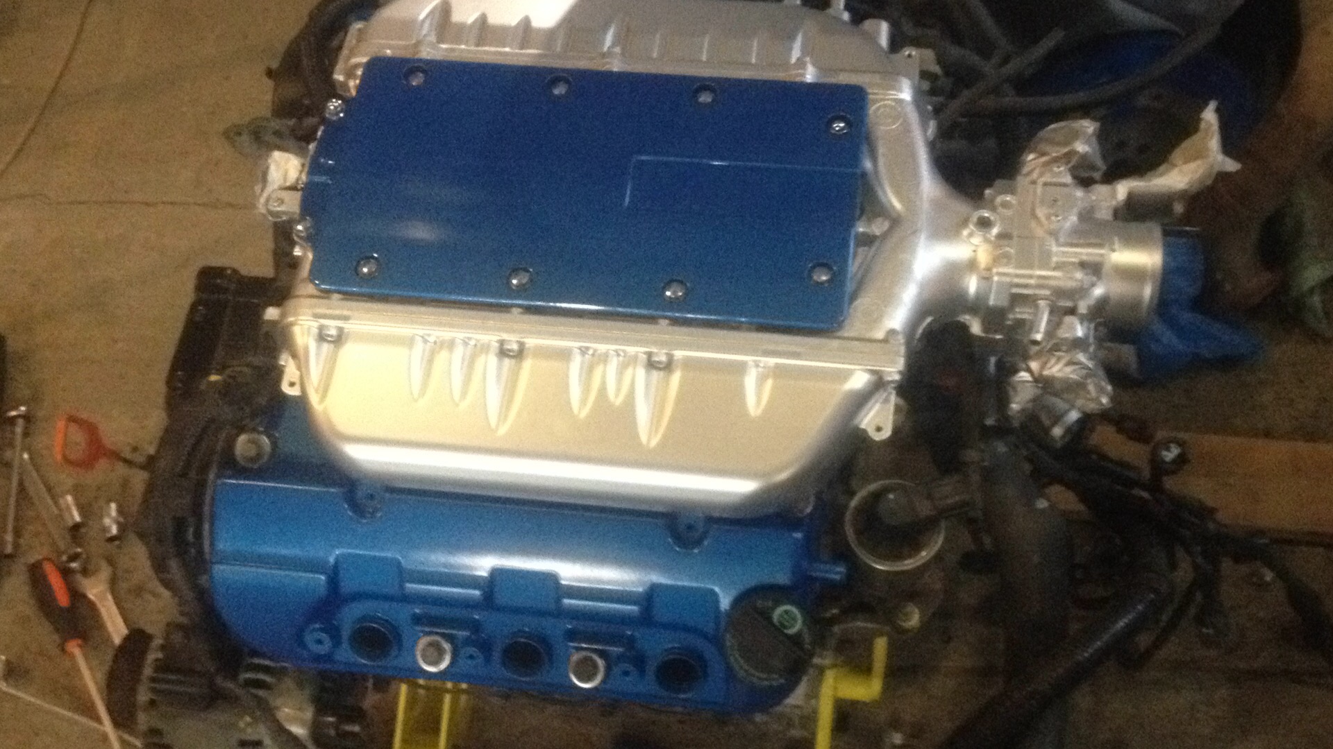

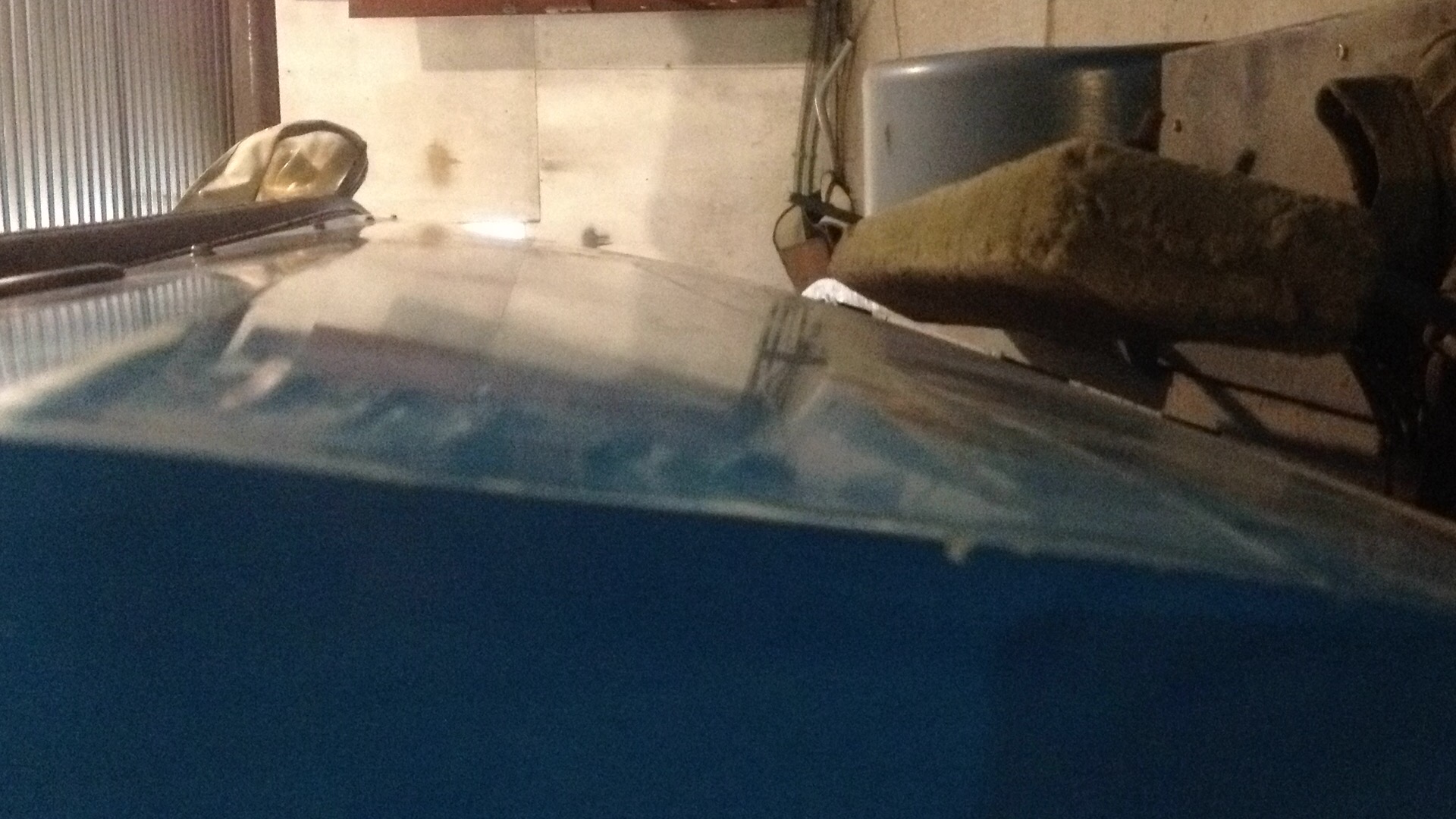

Америкос Крестлайнер 1650 Фишер . Использовался с подвесным Ямаха -100. Регион обитания - Нижегородская обл., р.Волга. Мотор "уставал" несколько раз, а потом "взорвался" на ходу - обрыв шатуна, после которого пришло решение об установке водометного движителя и автомотора. Движитель мой 200мм, для него подготовлен двигатель двигатель Хонда 215лс с заменой всех расходников по грм и покраской, заправлен свежим маслом, с новыми свечами зажигания, ждет запуска.
Сорри, фото при просмотре сообщения перевернуты, при клике на фото - увеличивается и встает как надо. Не знаю, как это устранить.
Данные с официального сайта
https://www.crestliner.com/super-hawk/1650-super-hawk/

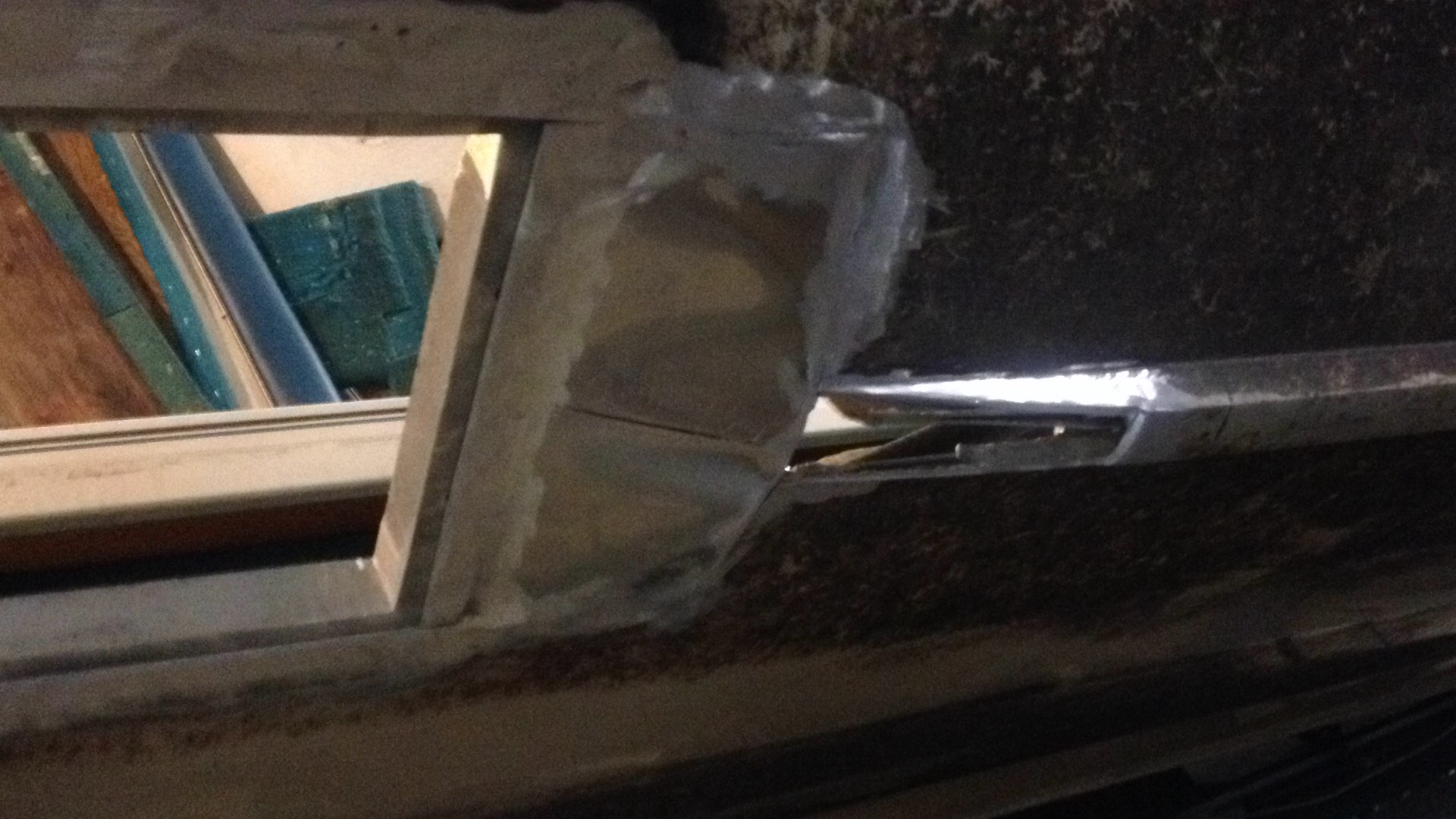

Re: Переход с подвесного на водометный стационарный...

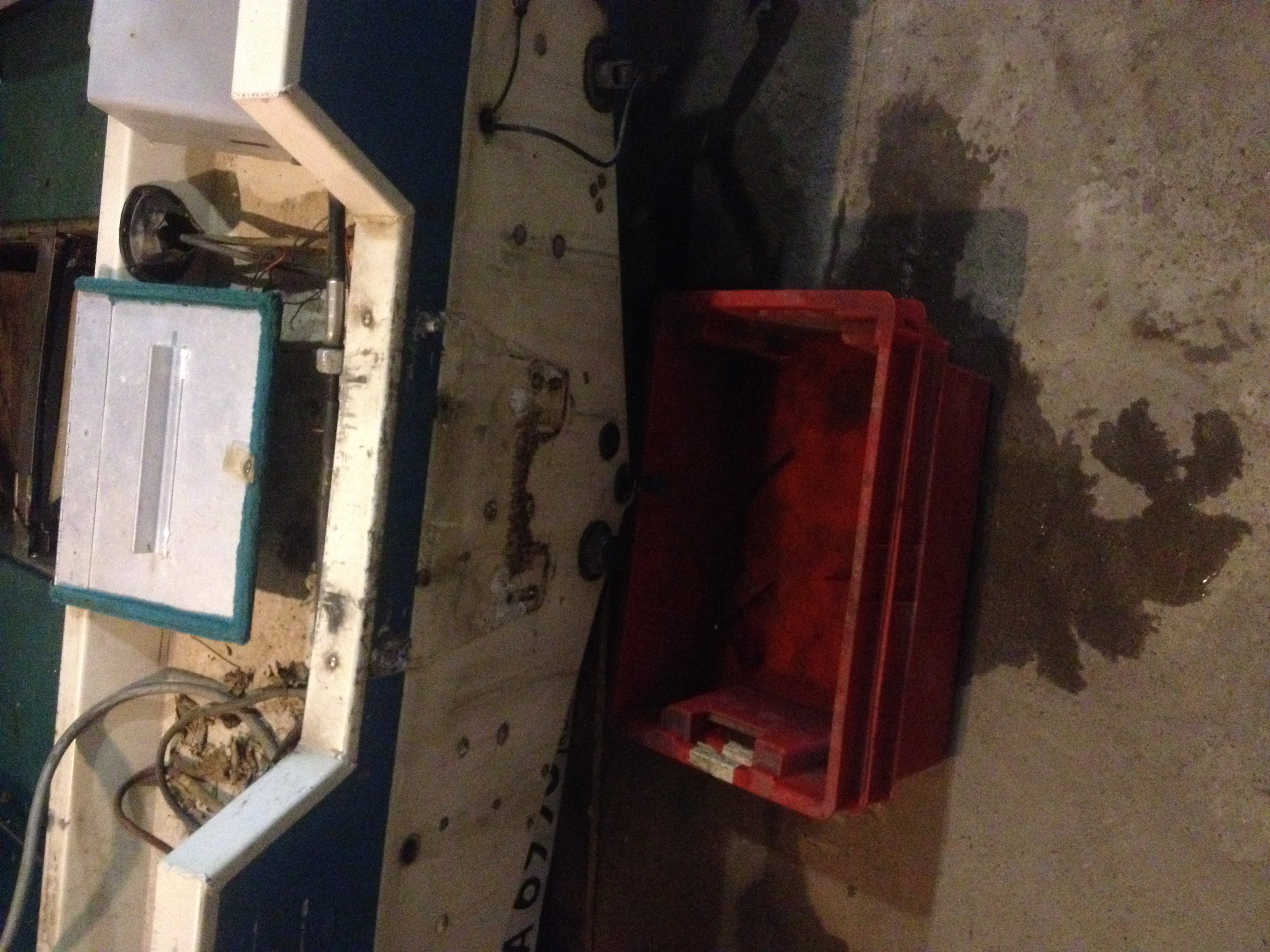

Сообщение ANP » 30 апр 2018, 04:30

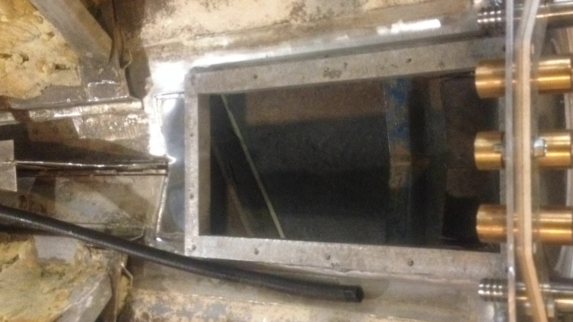

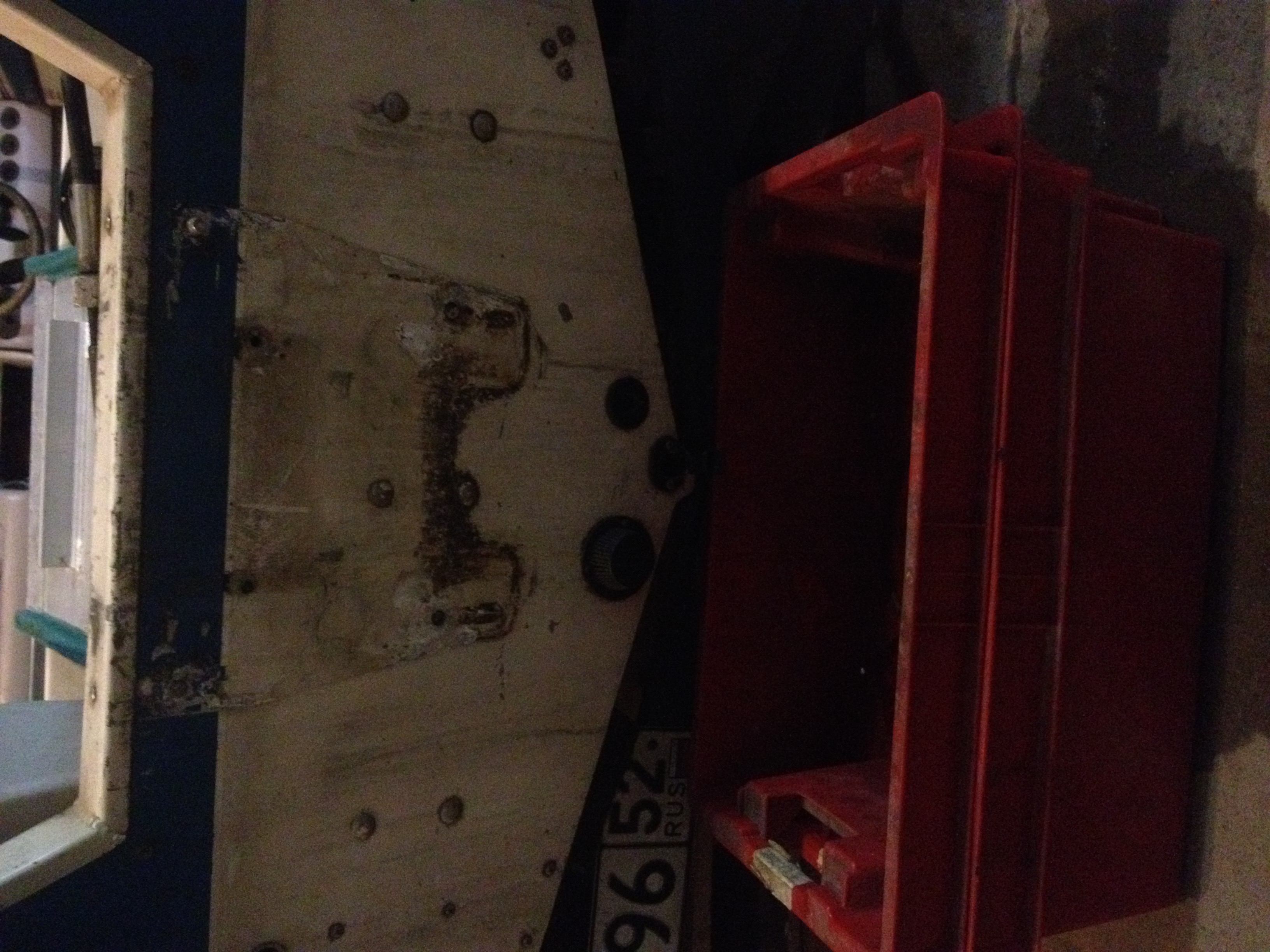

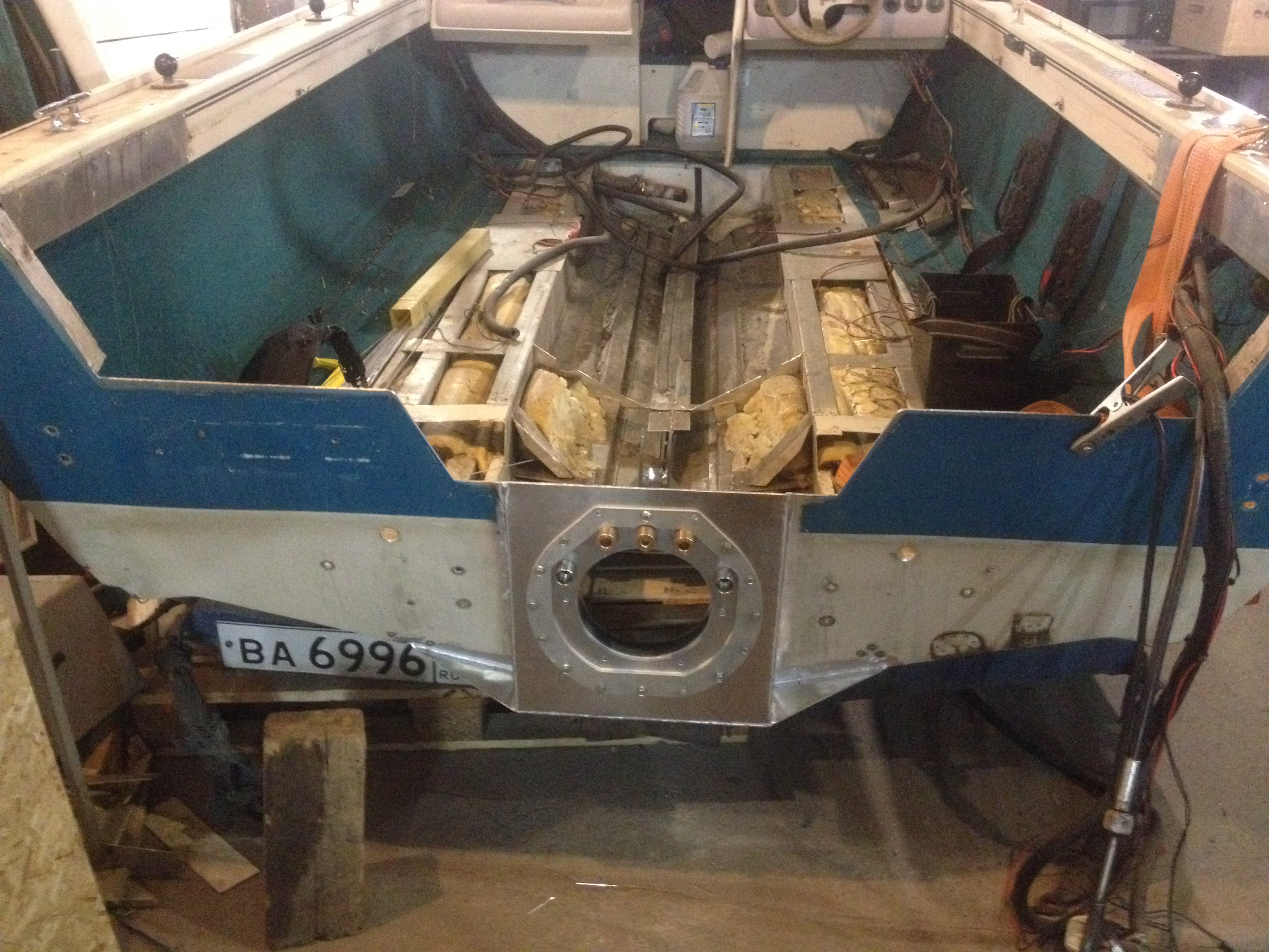

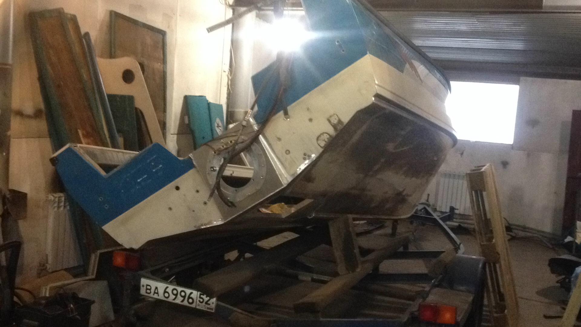

Разбор - распил

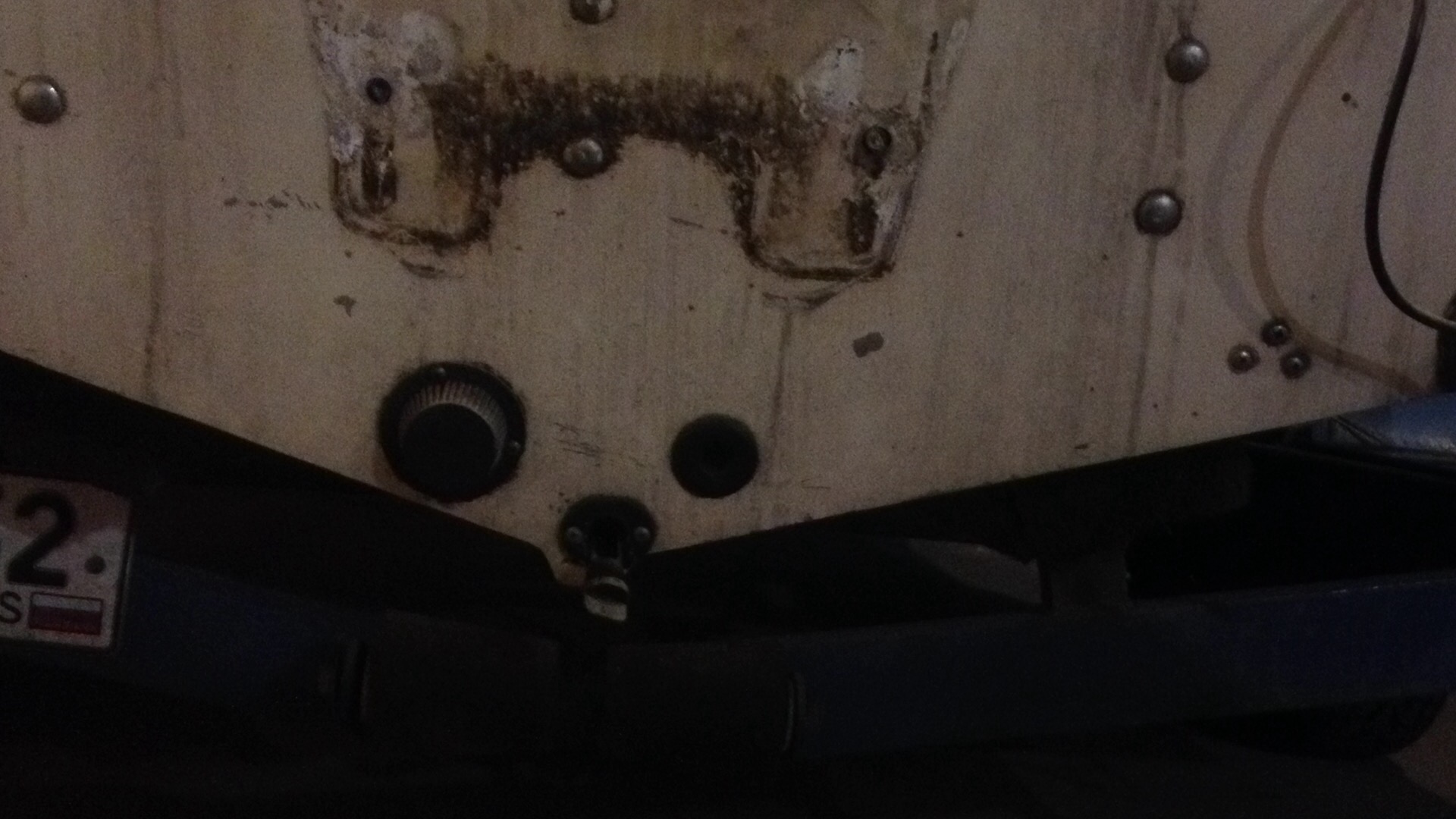

Сообщение ANP » 30 апр 2018, 04:35

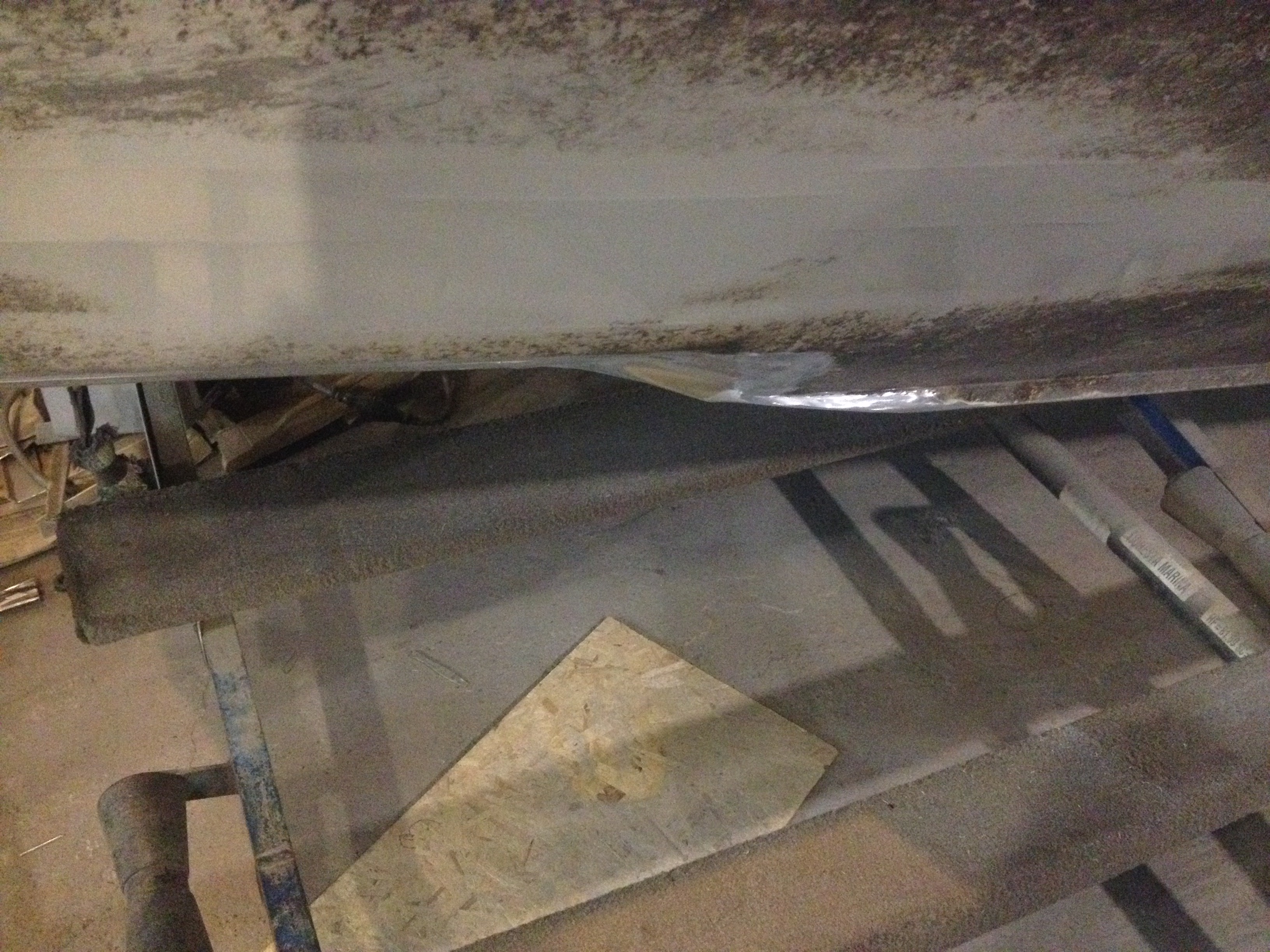

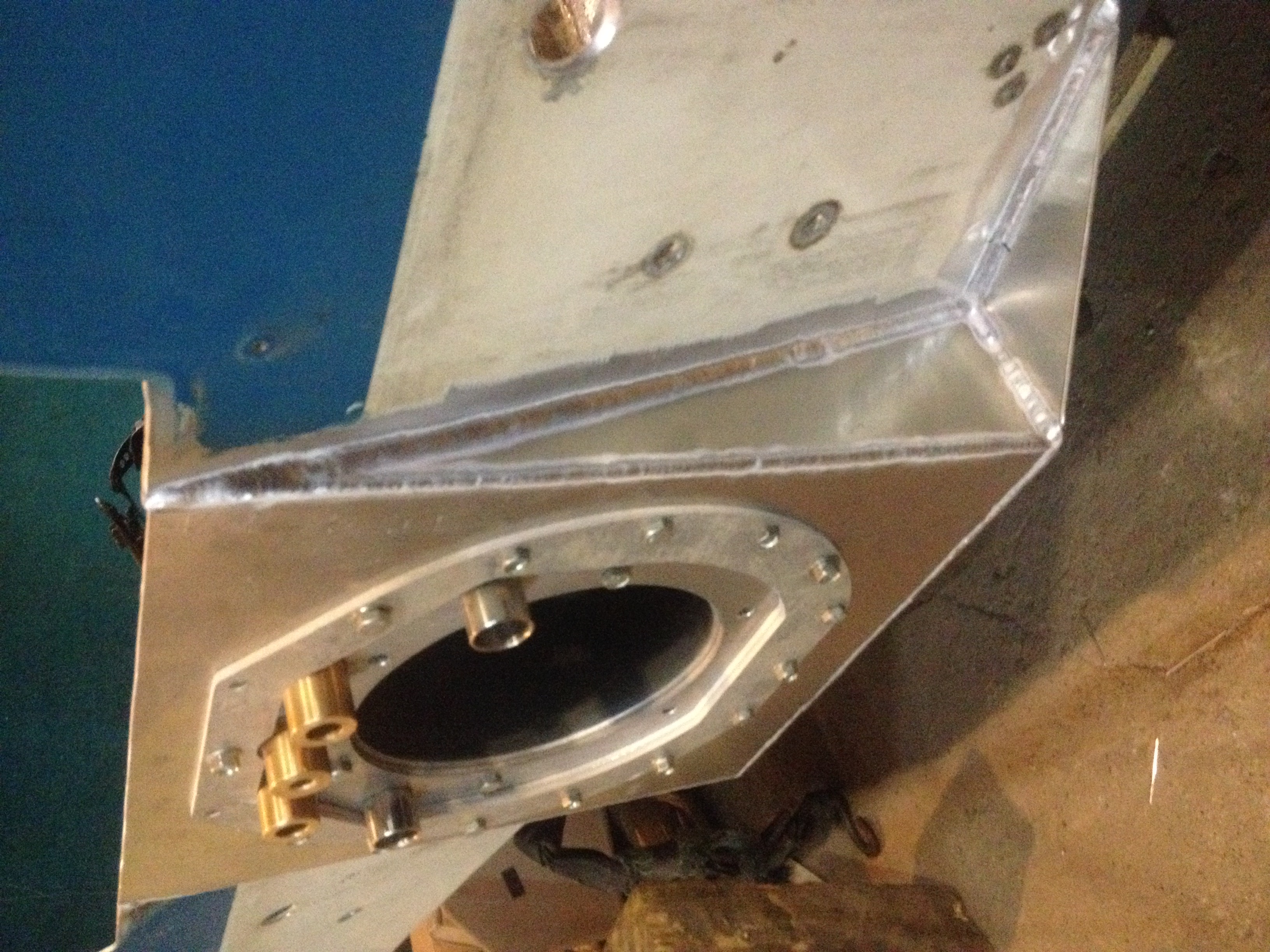

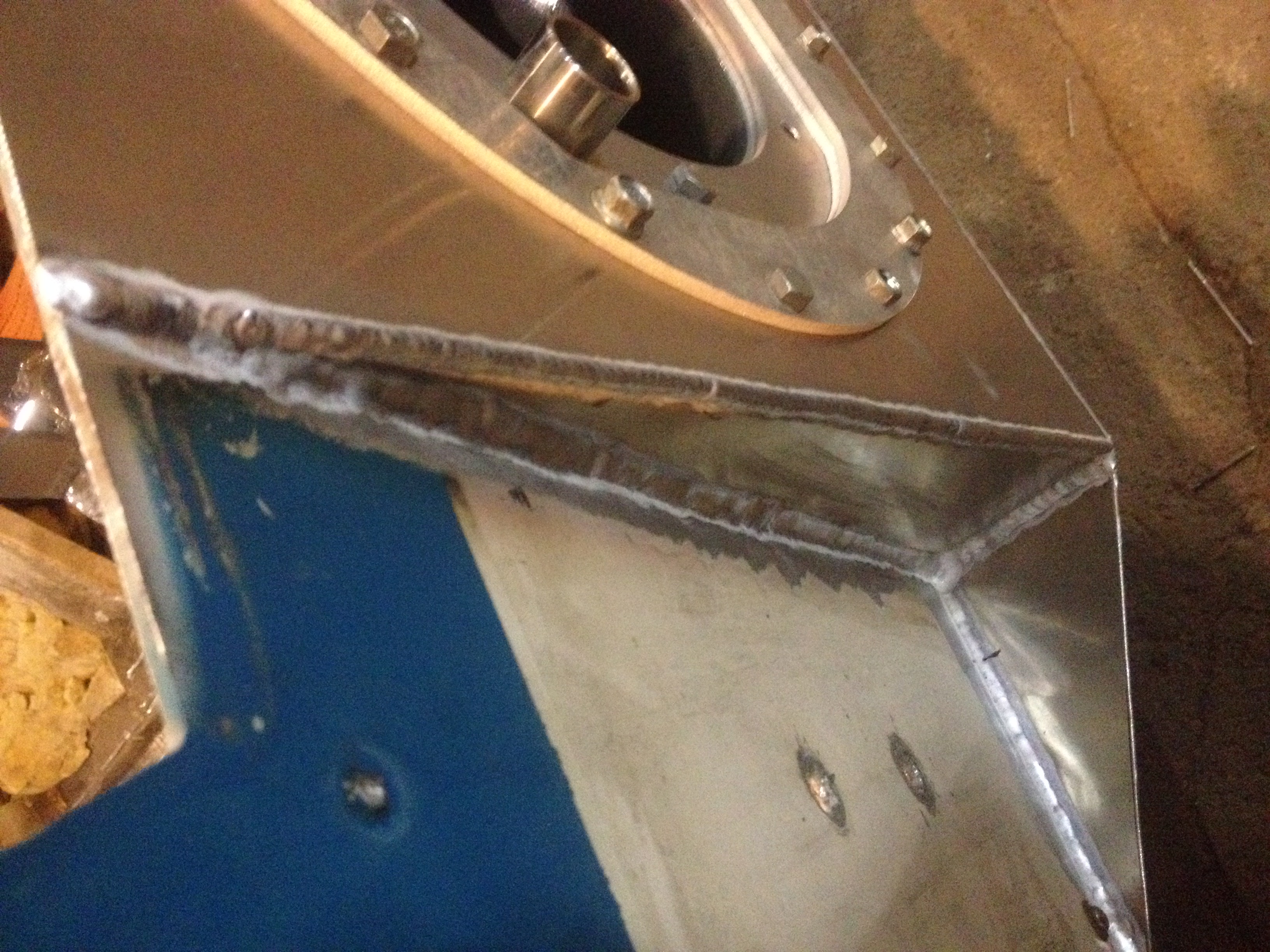

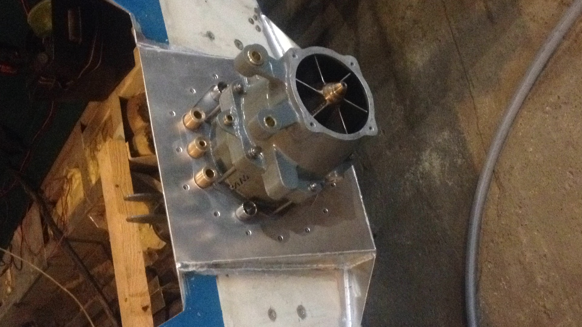

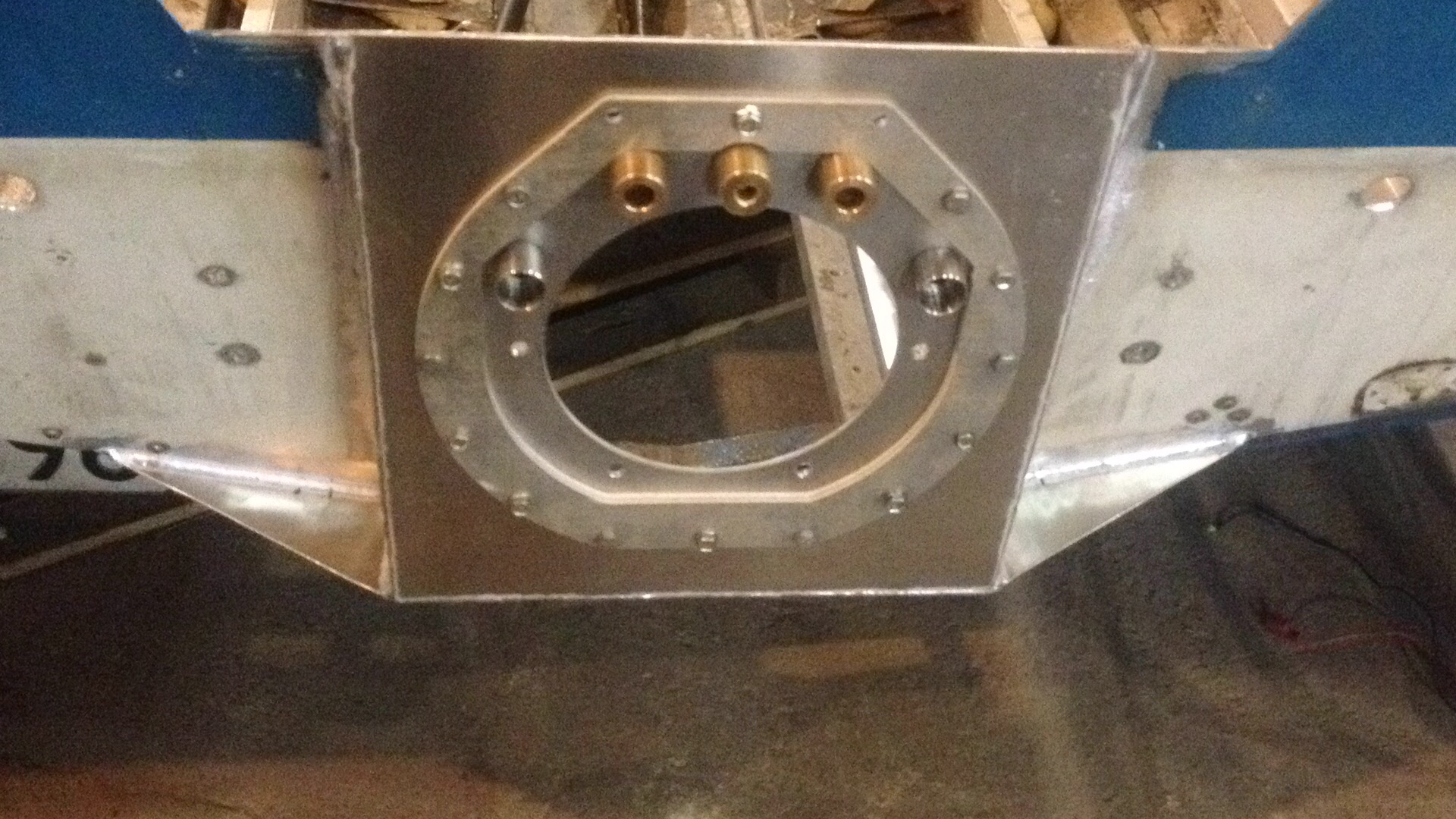

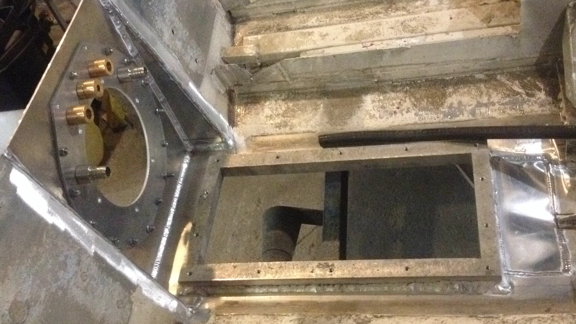

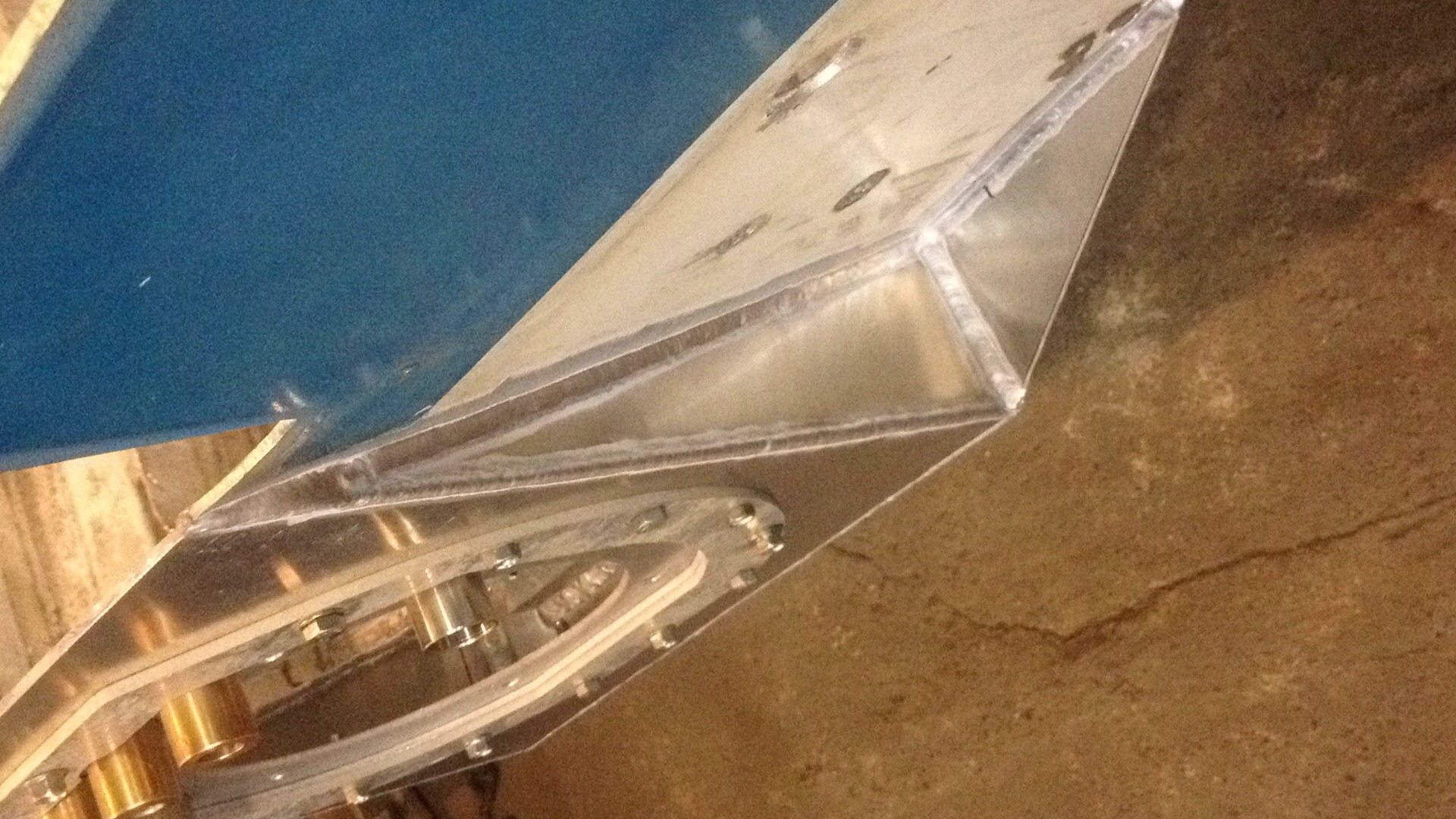

Установка сваркой ответных деталей для водомета

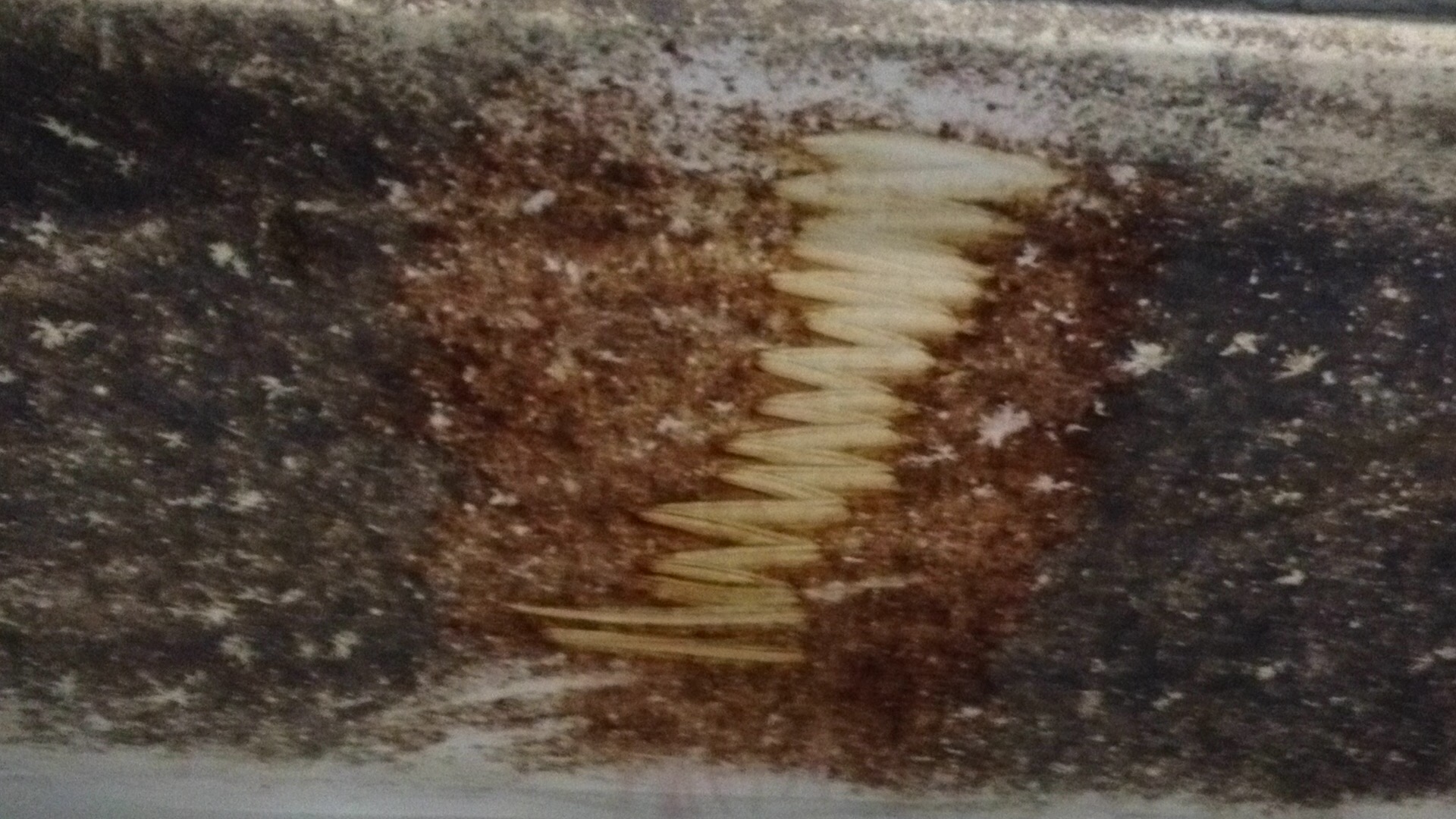

Сообщение ANP » 30 апр 2018, 04:42

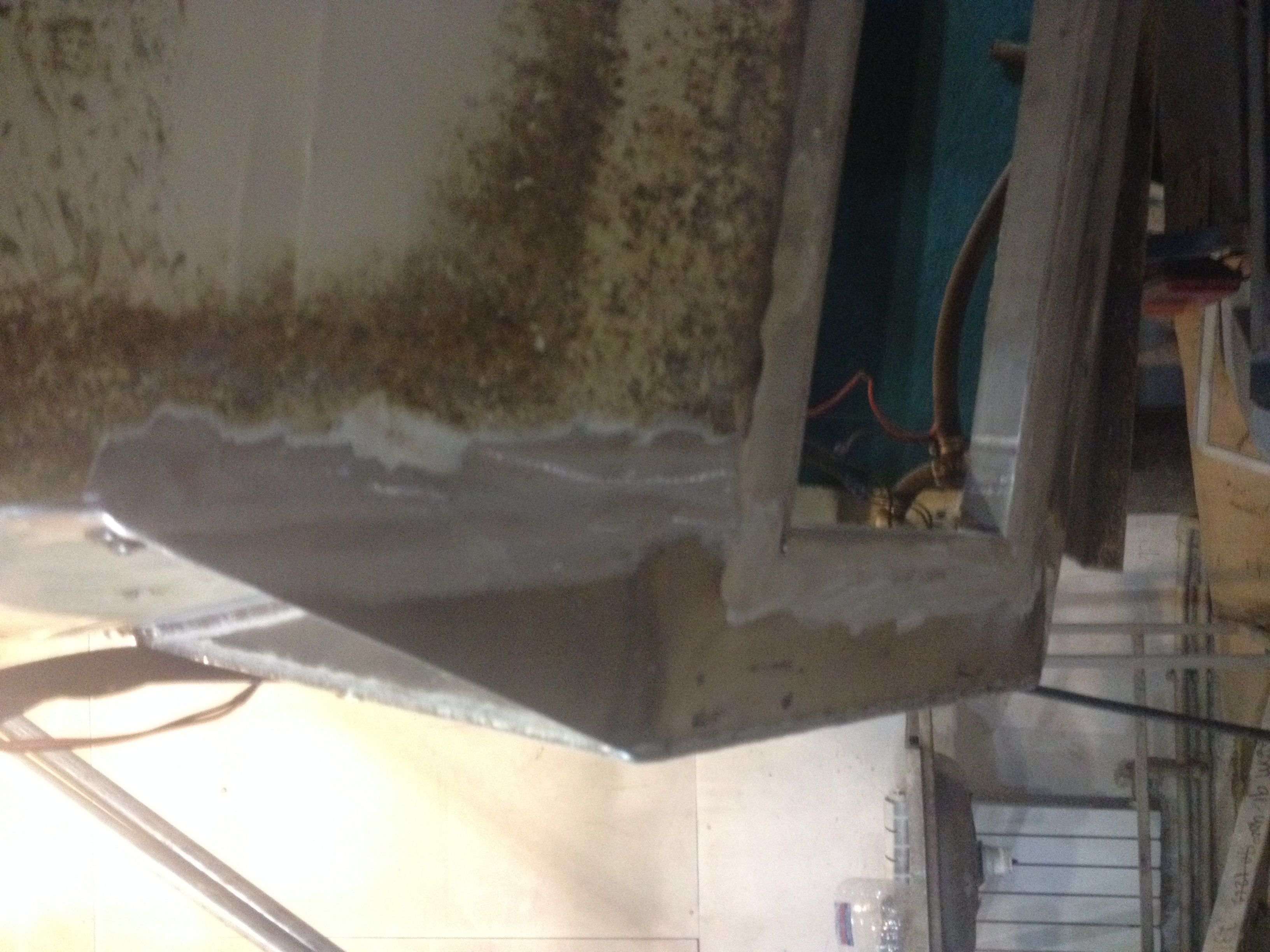

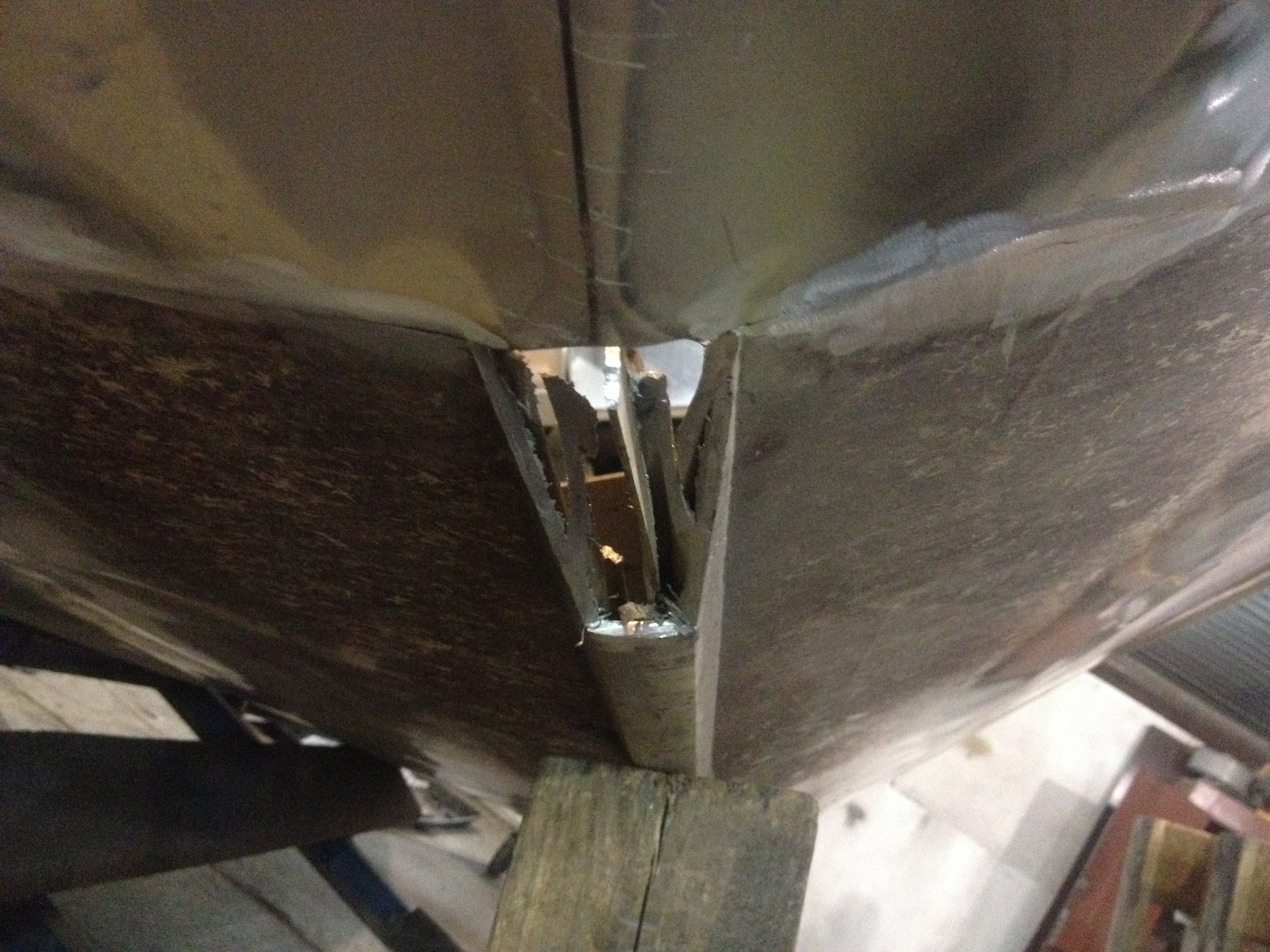

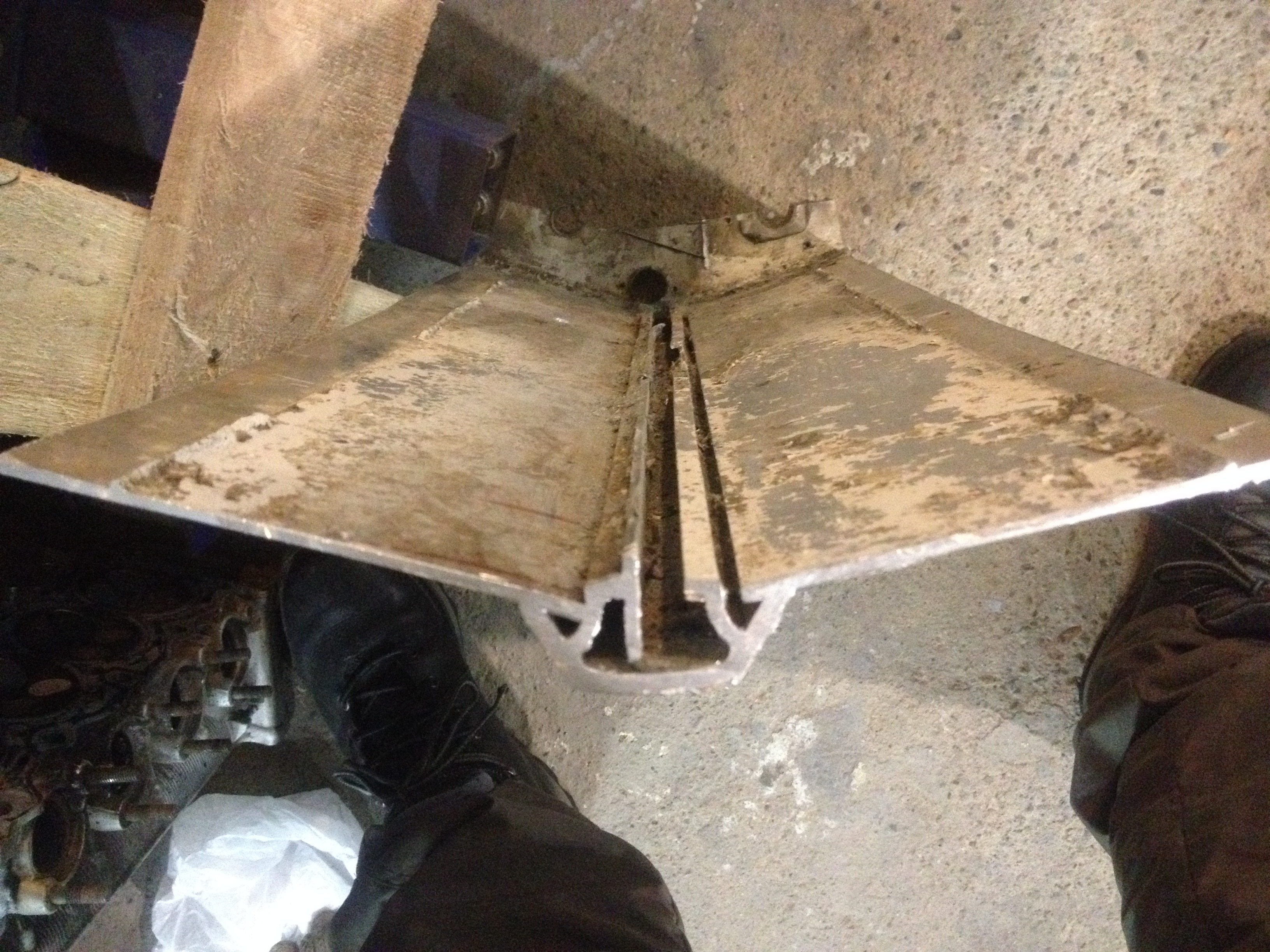

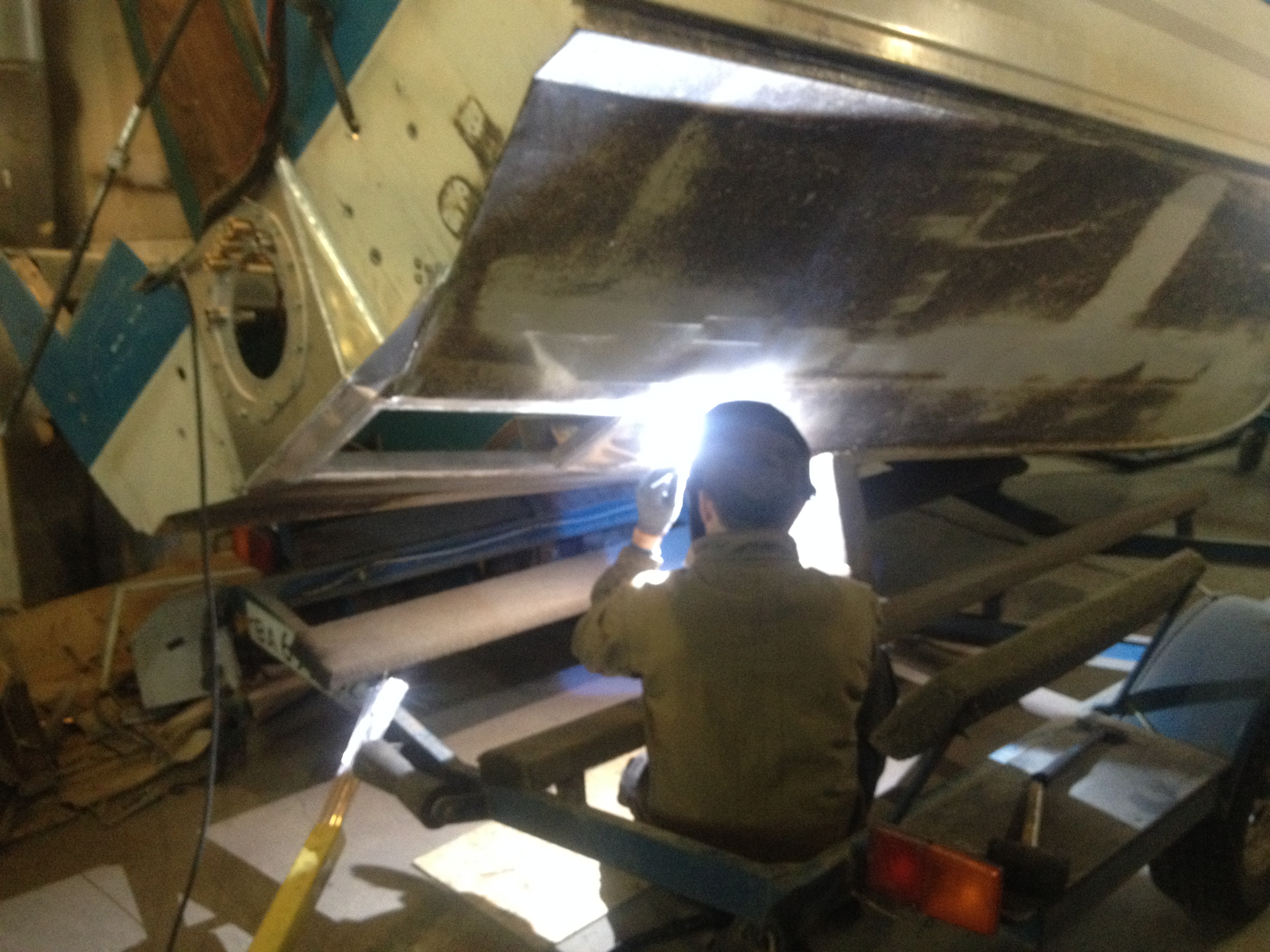

Форма килевого профиля америкоса, есть очень интересные решения по сборке этого корпуса на производстве. Есть возможность видеть некоторые секреты. Сварка.

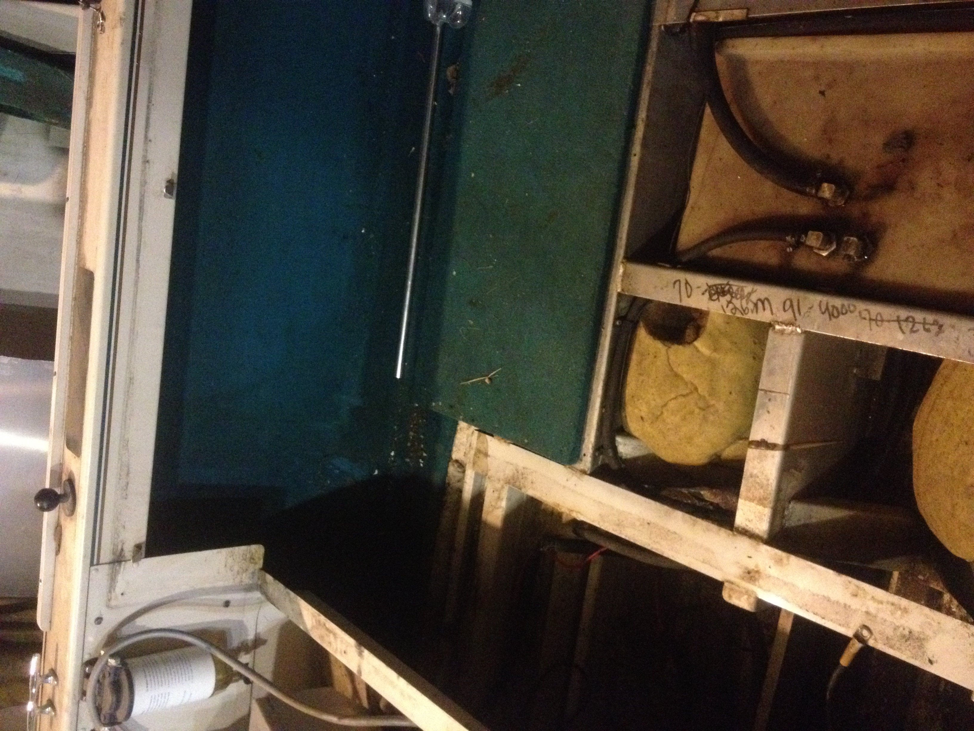

Сообщение ANP » 30 апр 2018, 04:52

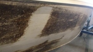

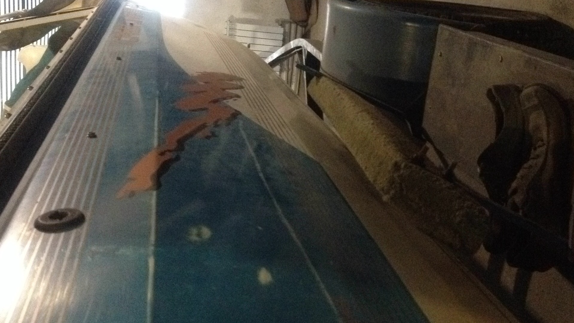

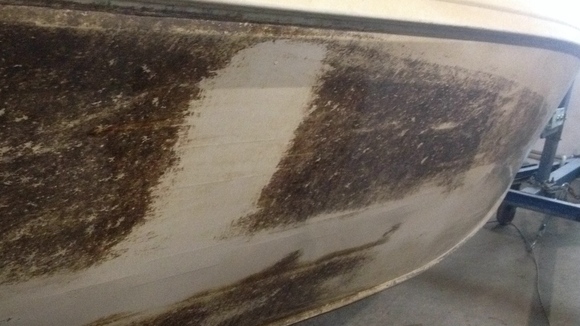

Попутно испробовал новое средство от наростов водорослей на днище. 5 минут и можно смывать.

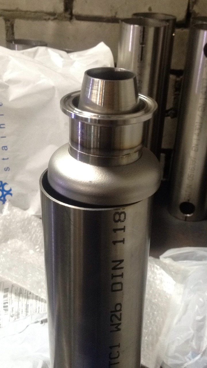

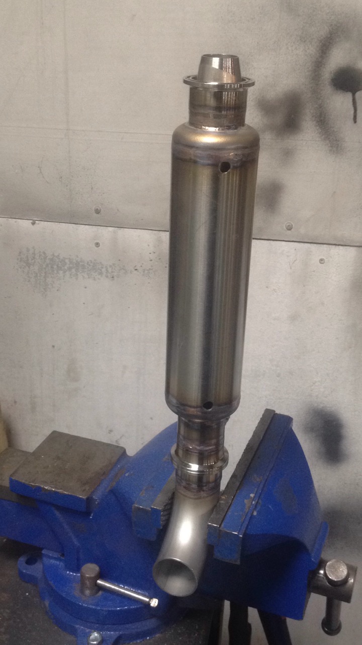

В перерывах сварил знакомому самогонный аппарат...
Сообщение ANP » 30 апр 2018, 04:55
продолжение самогоноаппаратоварения

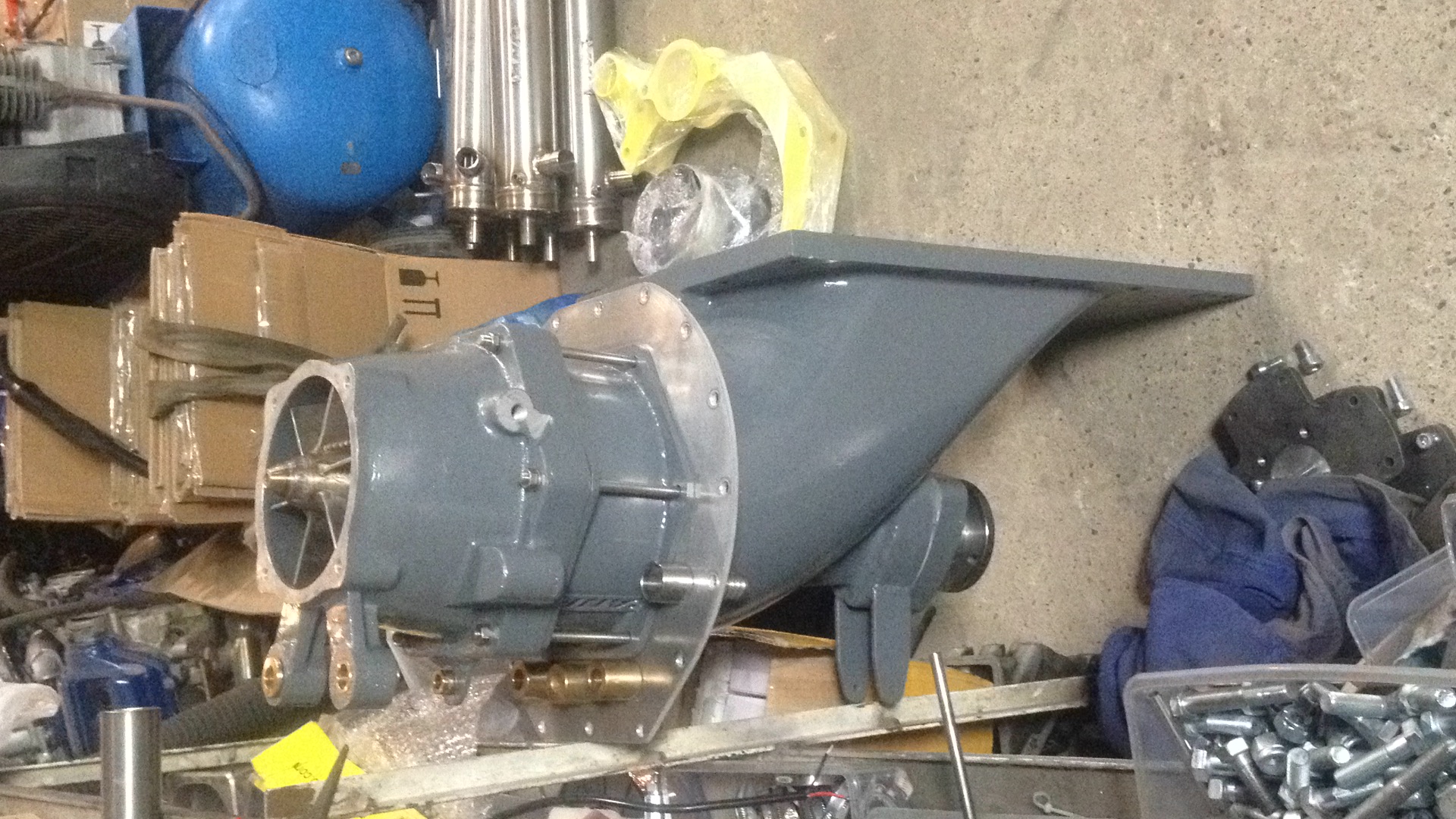

Сообщение ANP » 30 апр 2018, 05:00

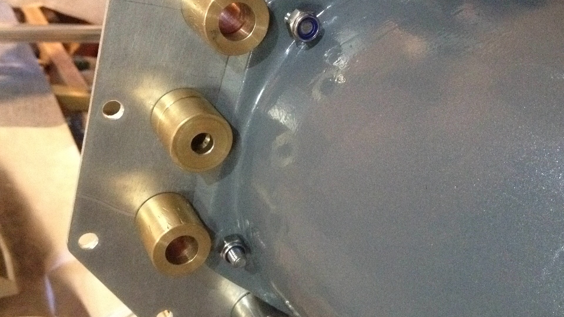

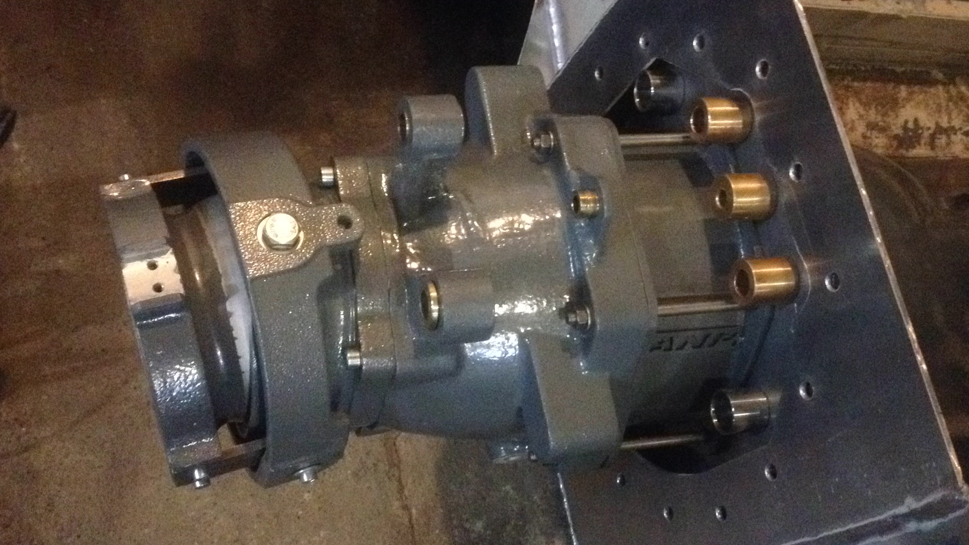

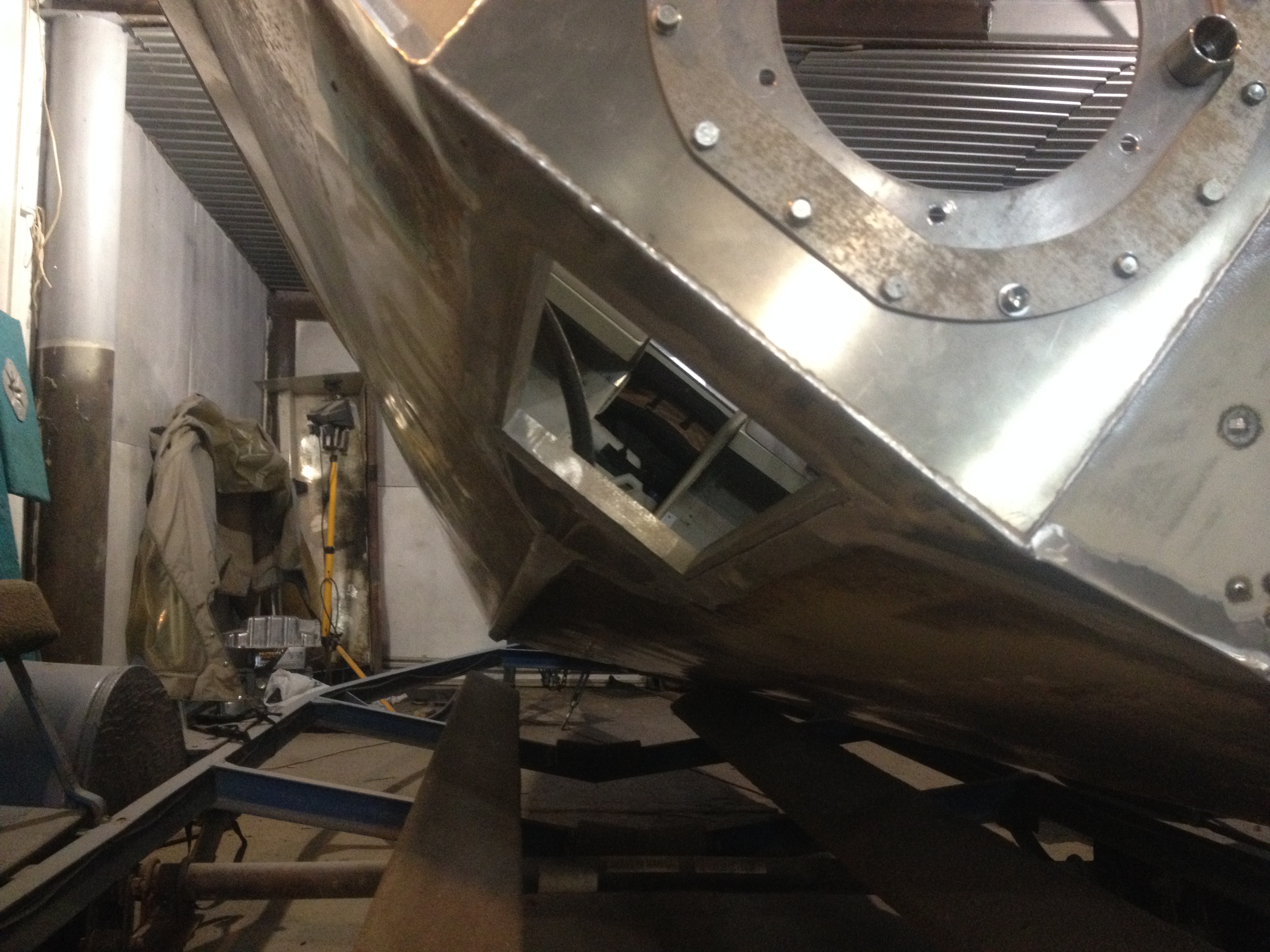

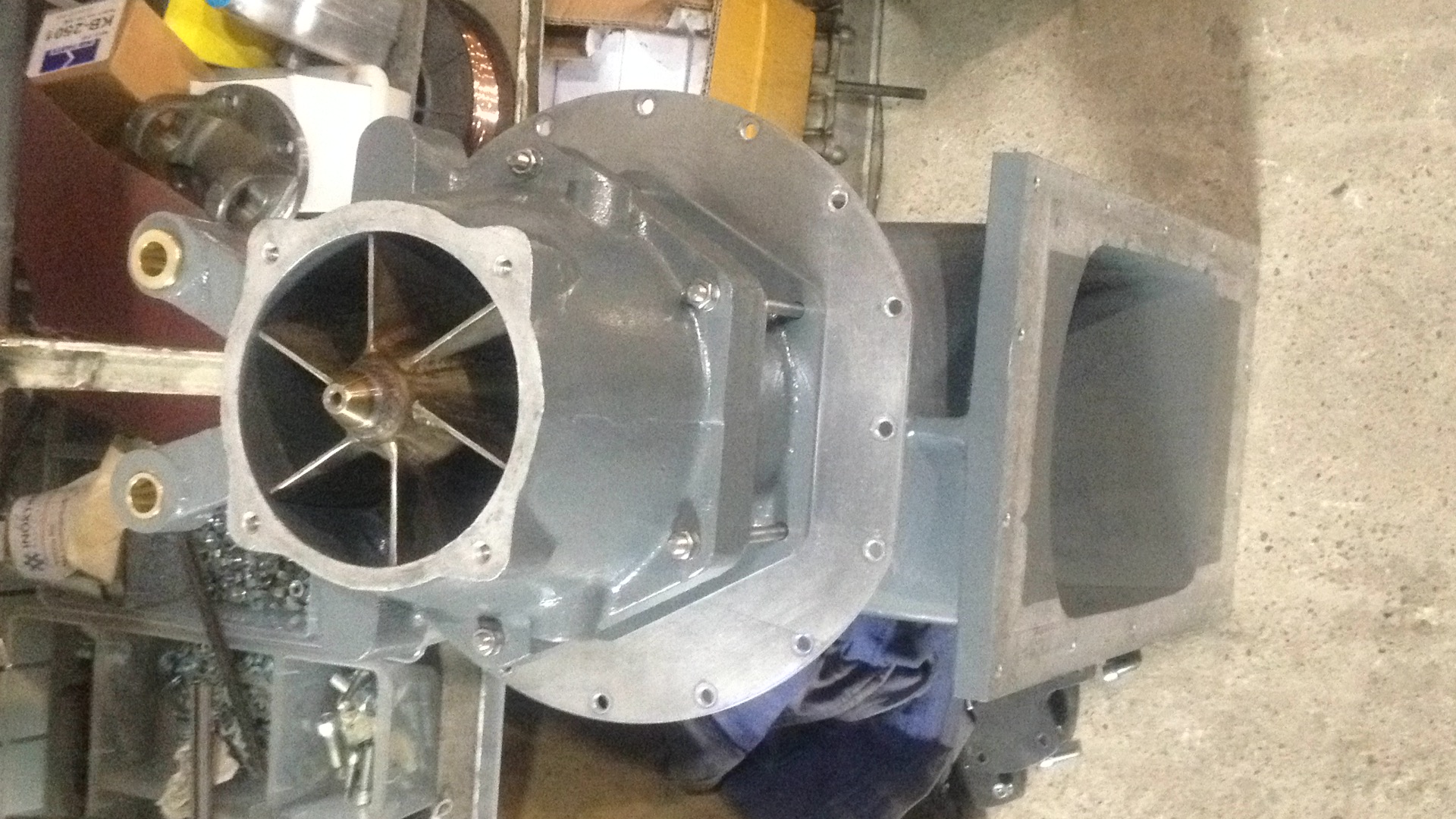

Водомет с функцией трима

Сообщение ANP » 30 апр 2018, 05:02

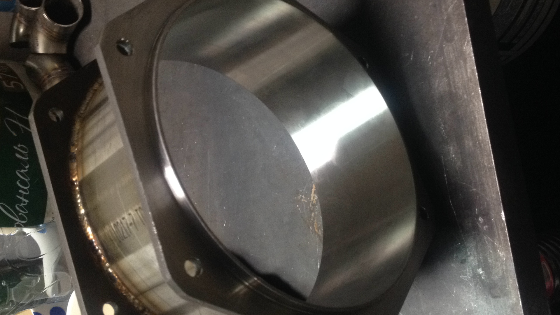

Корпус рабочей полости импеллера, обечайка. Сварная нерж, с последующей обработкой в токарном.

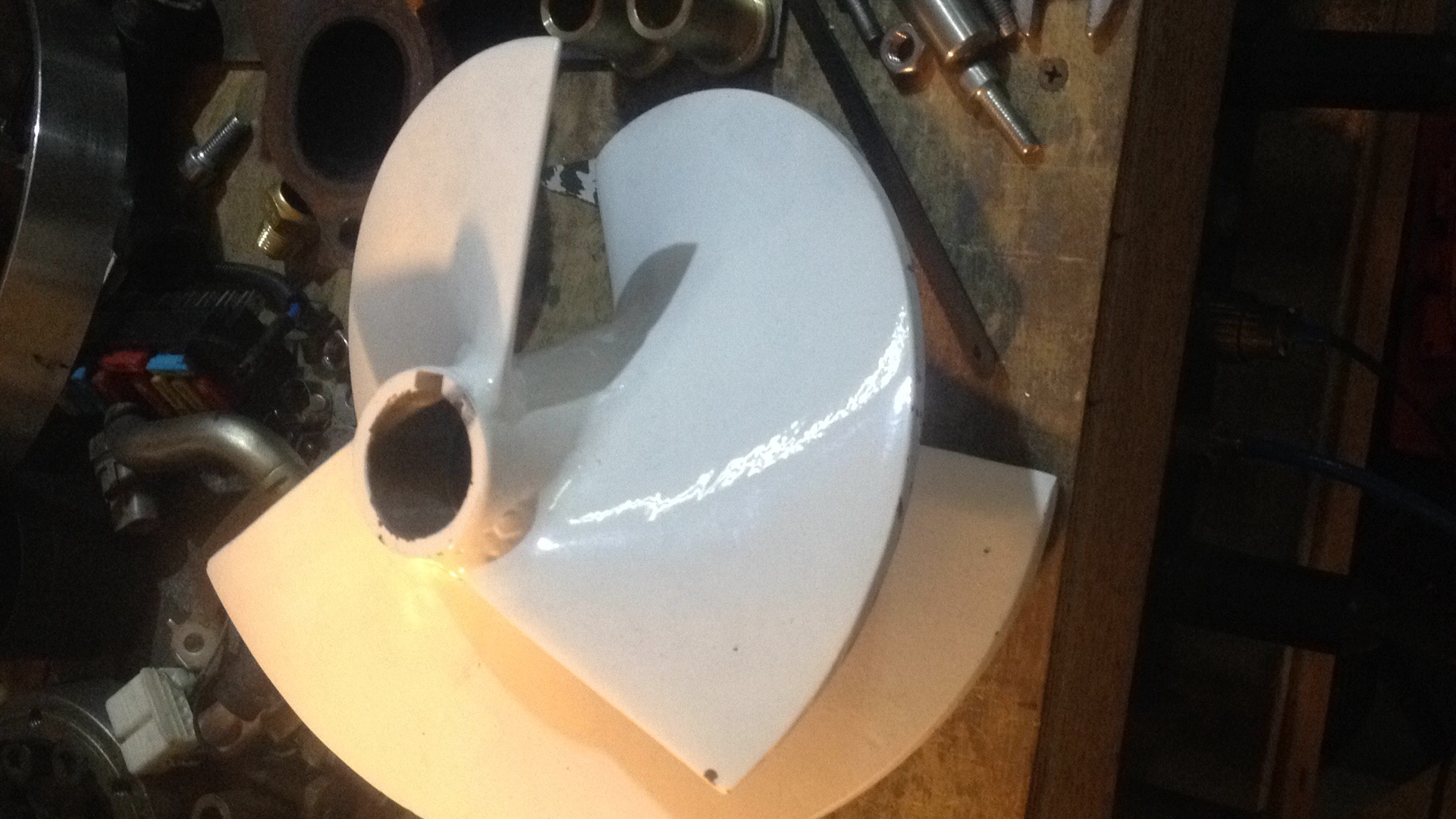

Сообщение ANP » 30 апр 2018, 05:04

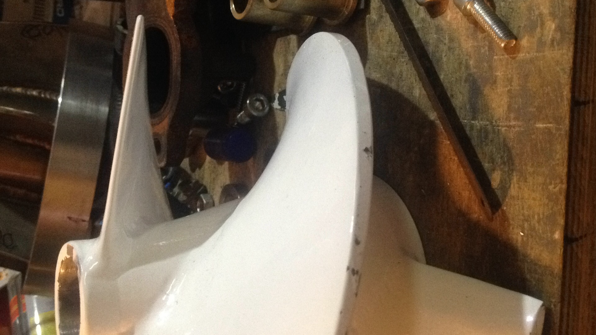

Импеллер. Сталкер.
