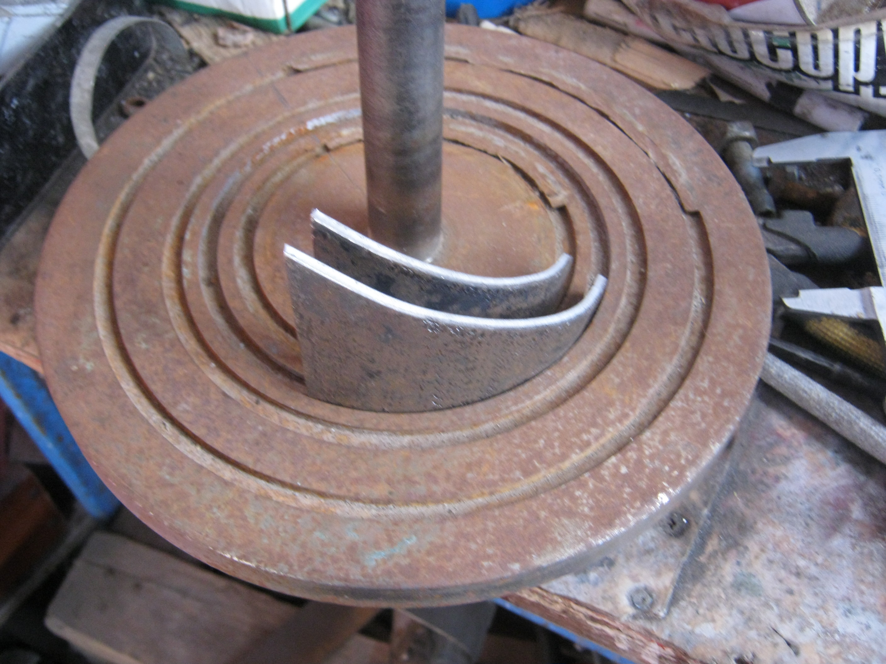

Сообщение viktorr » Ср фев 12, 2020 6:26 pm

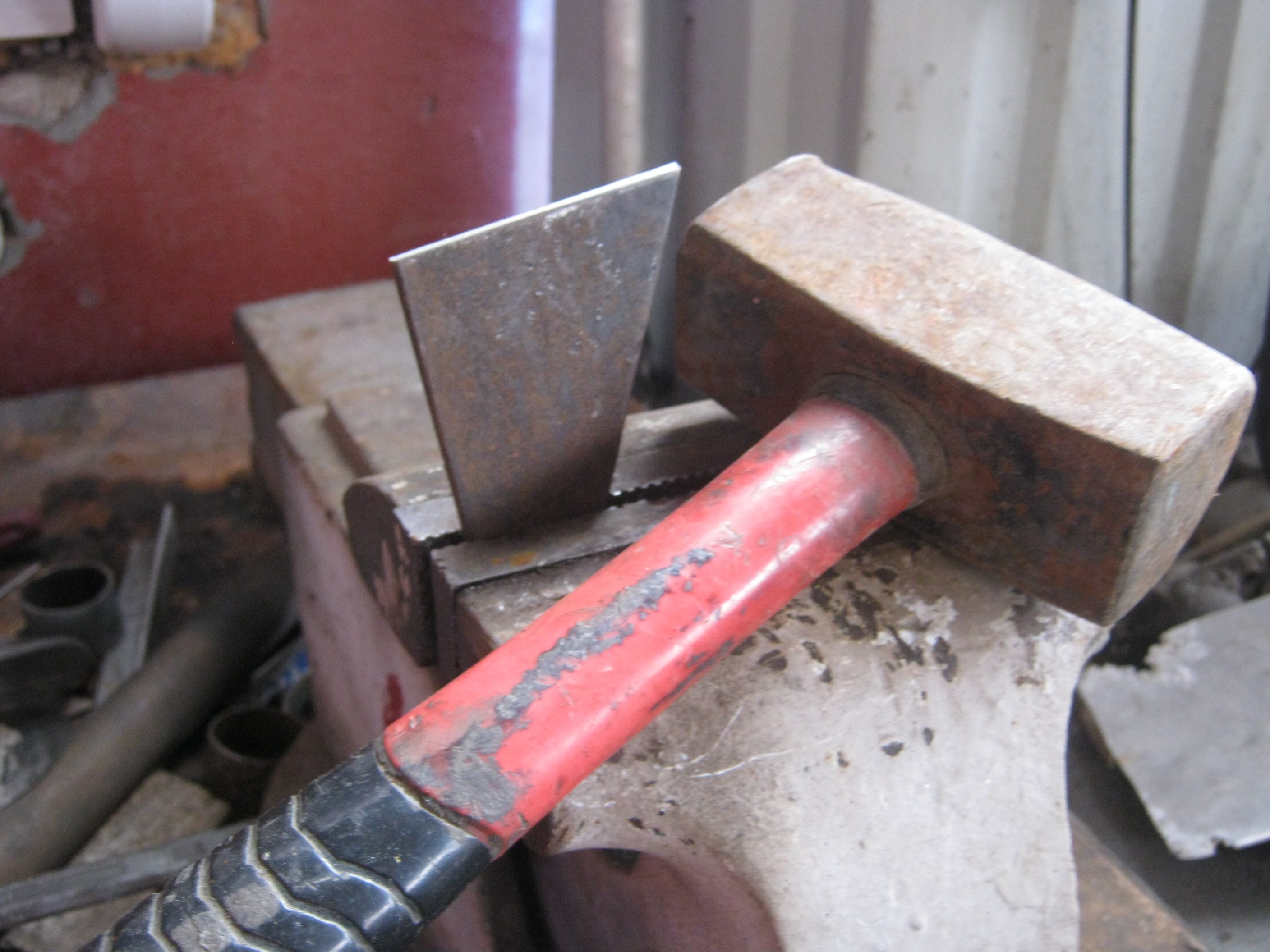

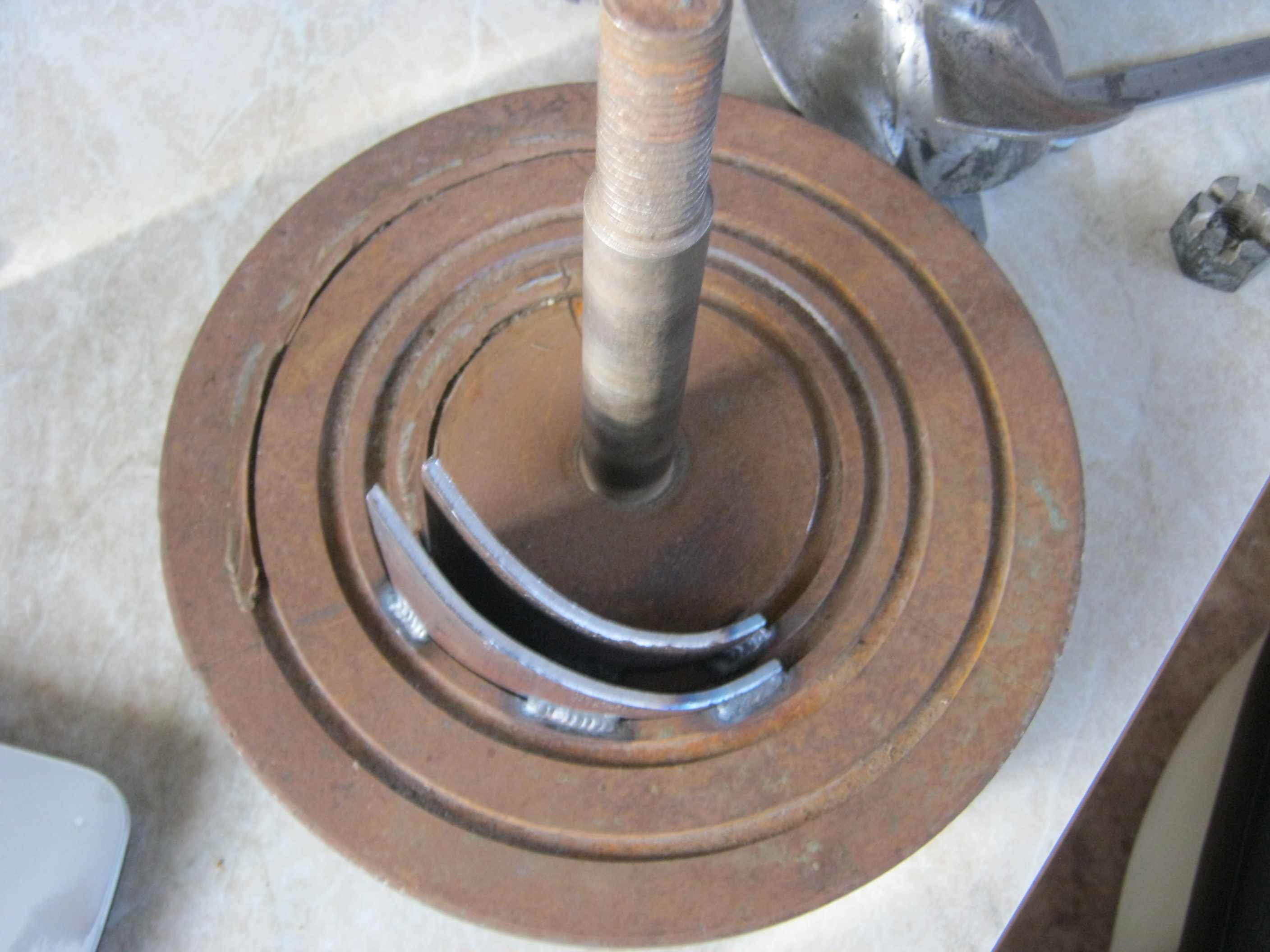

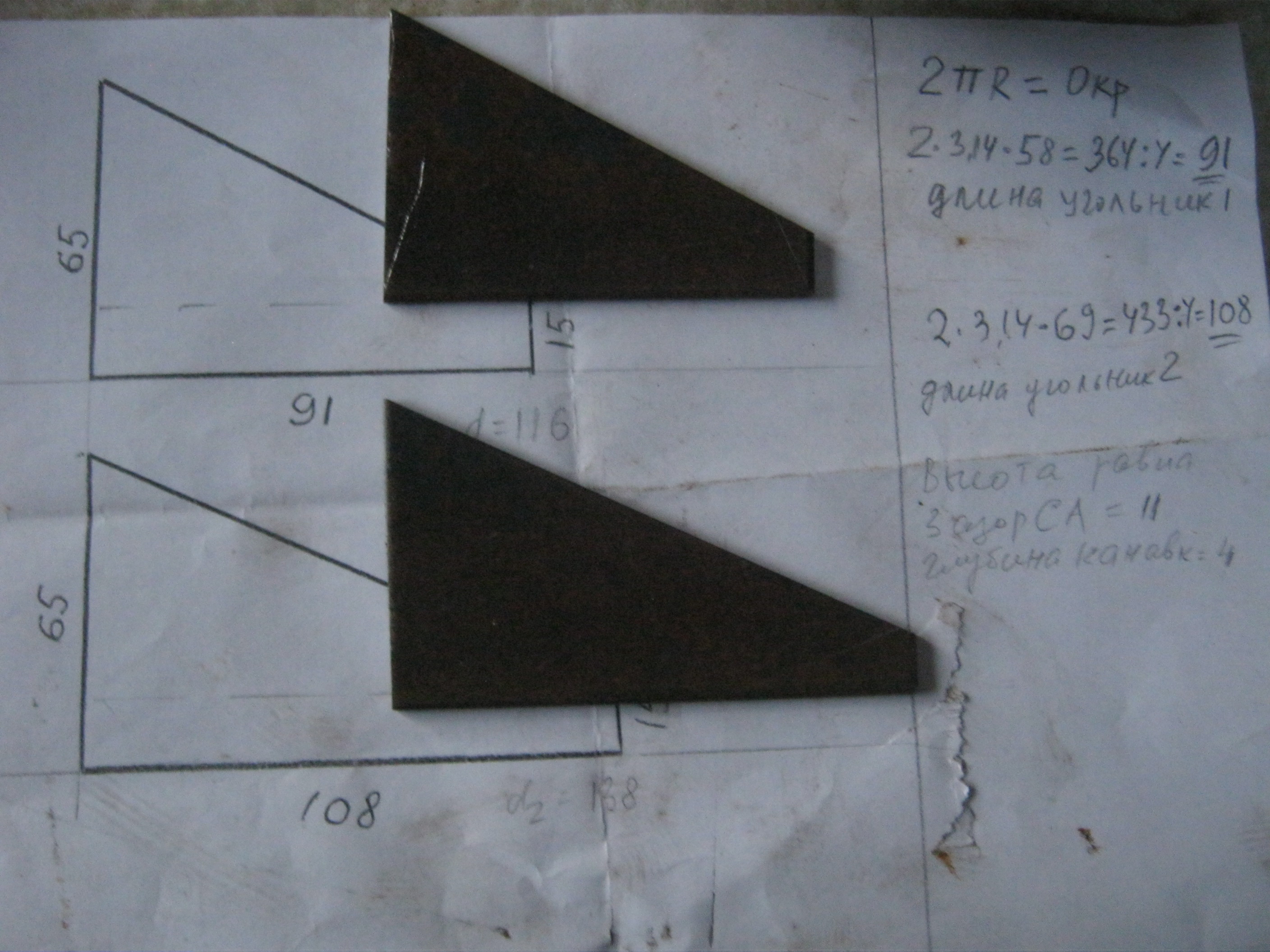

Сьездил к соседу, вырубил шаговые угольники. Сделал из 4-ки.
Фото.
Сообщений: 2877
Зарегистрирован: Вт мар 27, 2018 11:57 am
Сообщение viktorr » Ср фев 12, 2020 6:34 pm
Центровочная ось на плите диаметром -24мм. А, отверстие под вал в винте- 25 мм.
Придётся сделать у токаря центровочное устройство с гайкой. Чтобы зажав винт этим устройством -оцентровать на оси горки.
Надо согнуть угольники по радиусу установочных канавок. Приварить их.
И начать))).

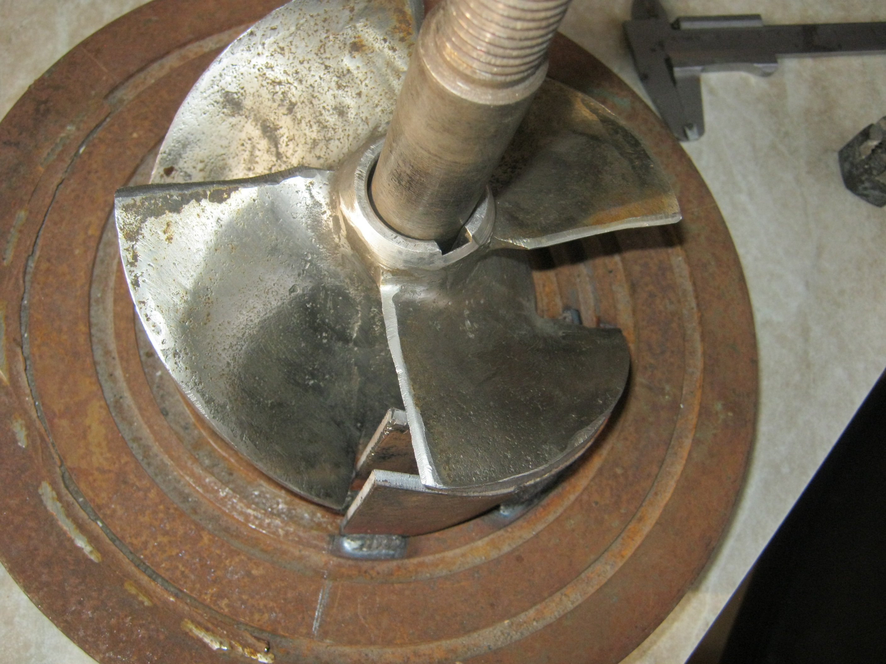

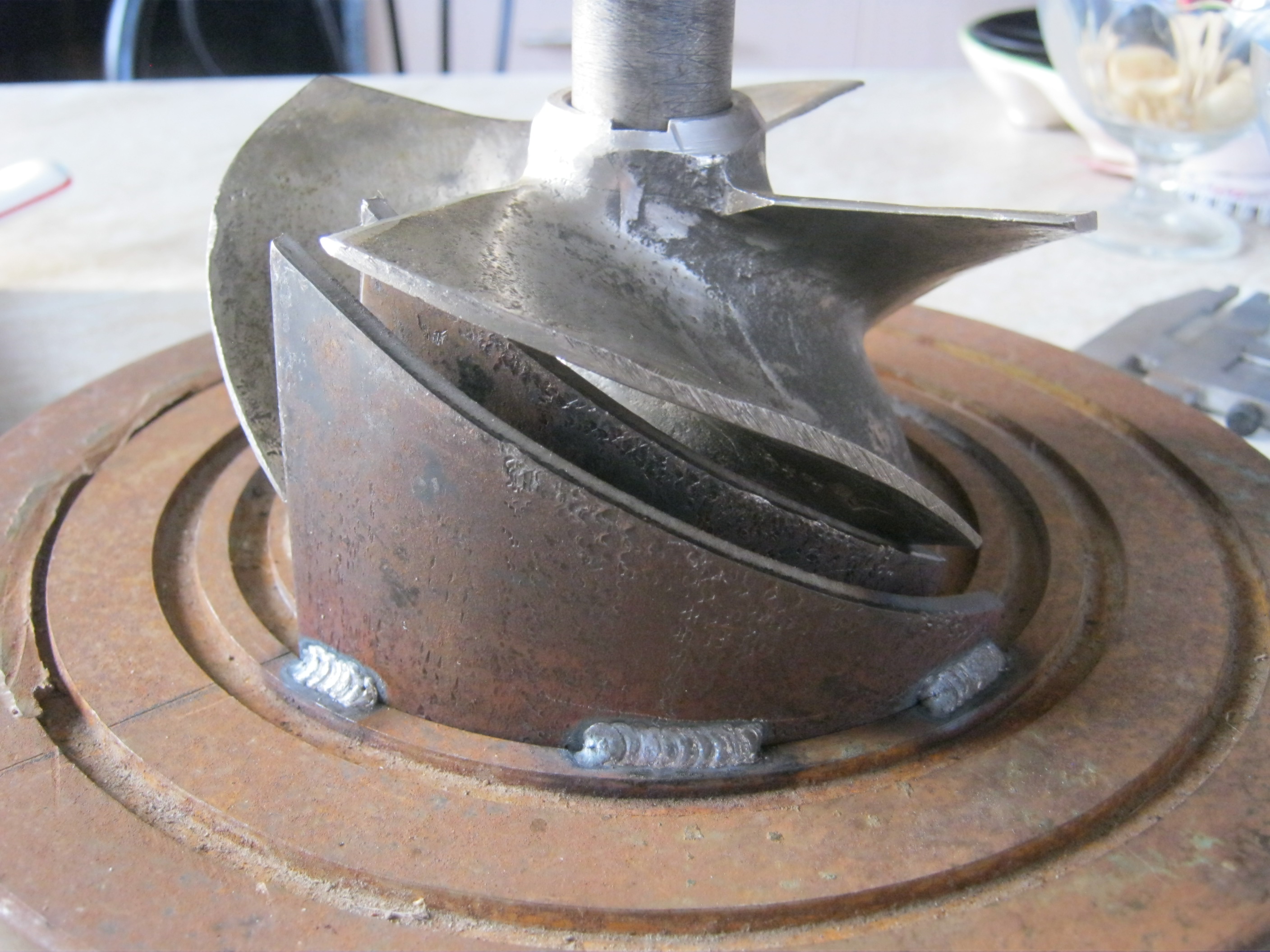

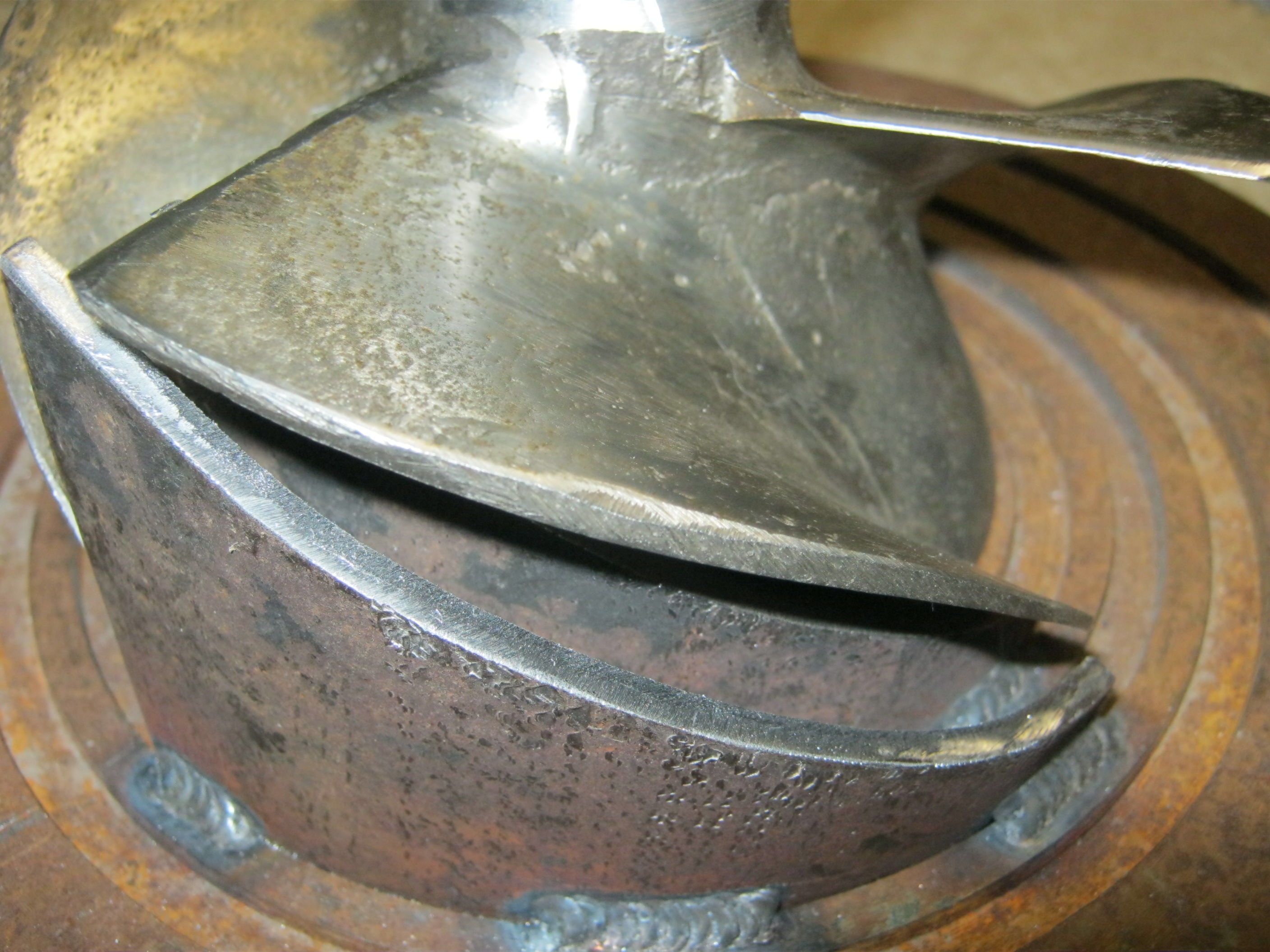

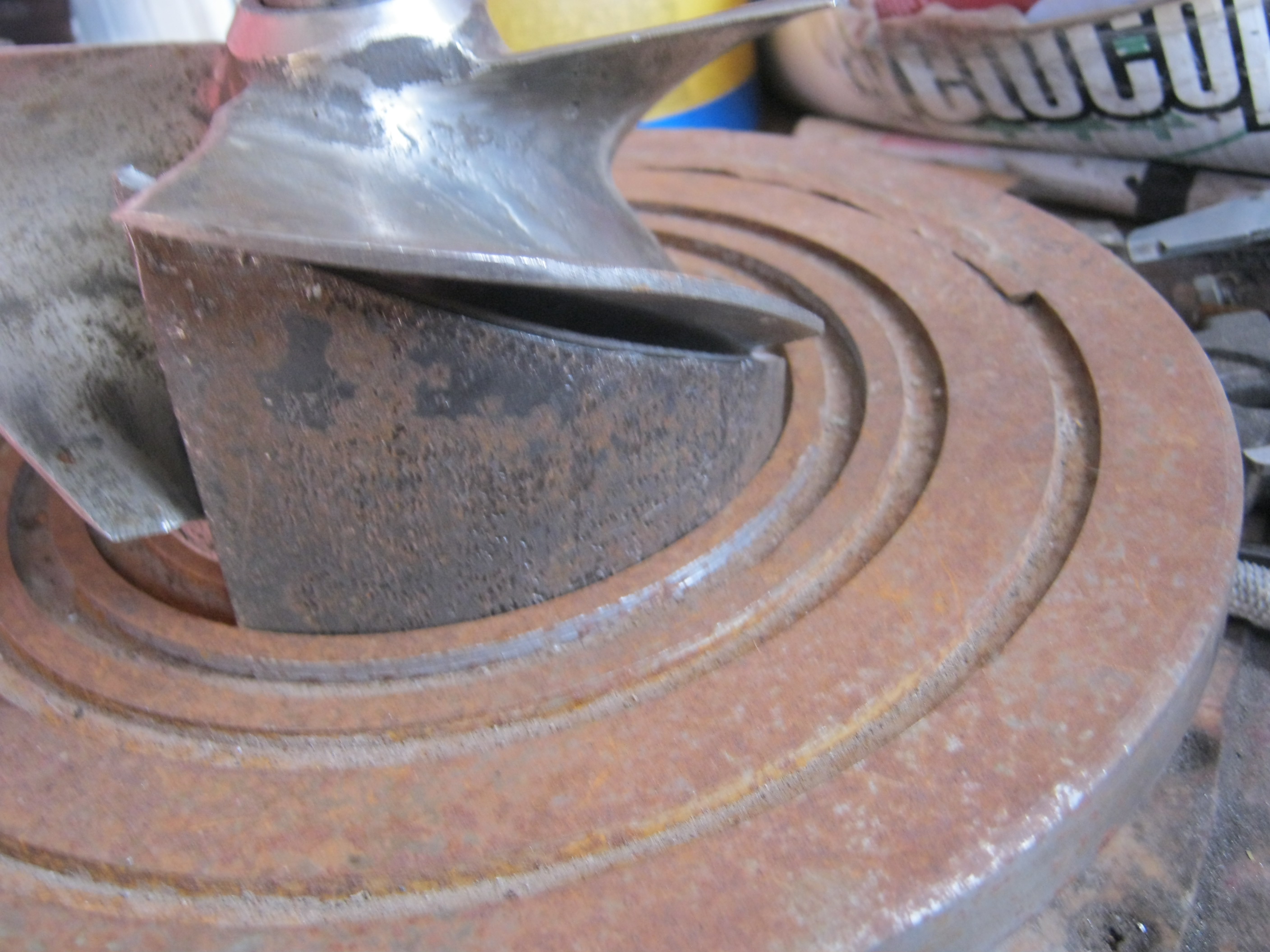

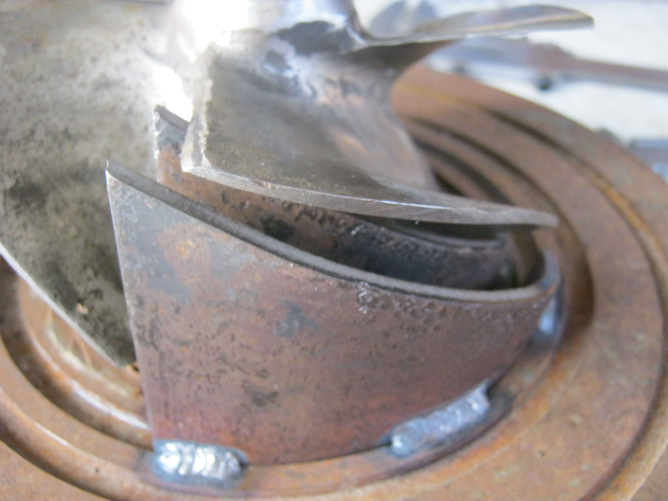

Сообщение viktorr » Сб фев 15, 2020 5:56 pm

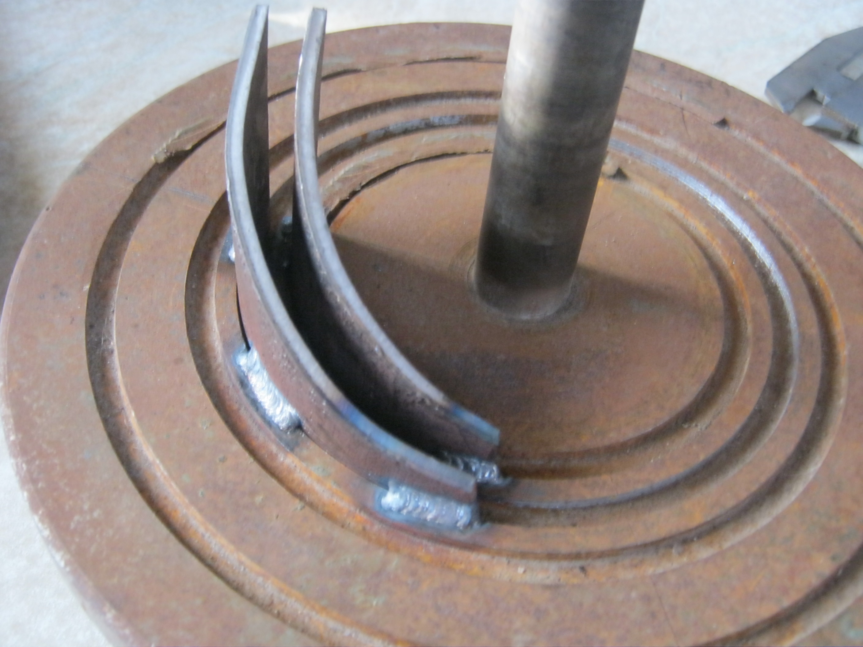

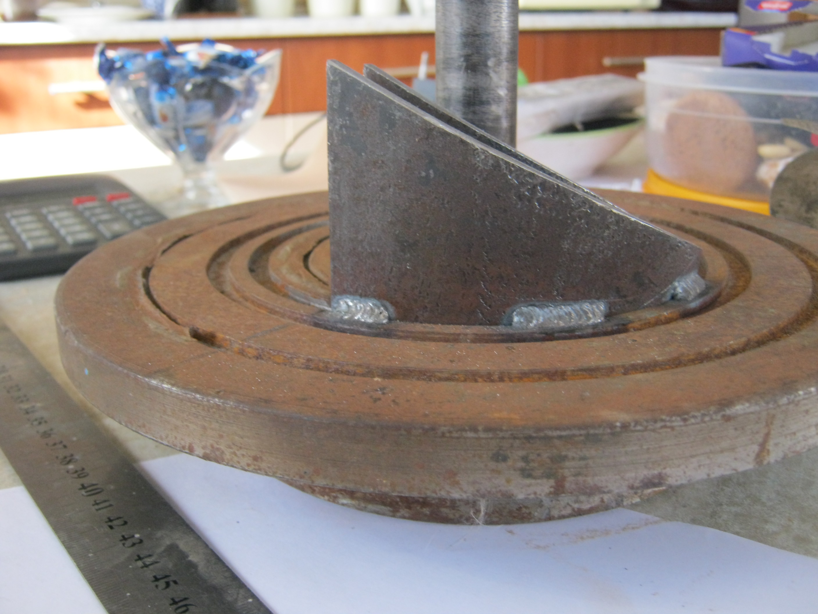

Ну и , между делом -продолжил делать вспомогательное оборудование для идеализации существующего винта.
Как говорит Андрей- Красивого))).
Сейчас он -Ужаснётся и скажет : Виктор - делай что хочешь, но не показывай на чём ездят самодельщики от слова -Худо, братцы -Худо.
Разберётесь в фотках, будет непонятно- маякните.
Словами: согнул угольники; сьездил к аргонщикам -приварил. Теперь буду Идеализировать болгаркой форму Угольников.
А, уж потом , наваренный винт- гнуть по ним.
Щас Андрей - спужаешься!!! :shock:
Спужался???
То-то и ОНО!
Поэтому, чтобы не терять Время жизни -зря , подправим, испытаем ; возьмём за Основу -полученные на ходовых спытаниях -Параметры, и может, чтобы не терять, опять-же Время жизни - Закажем винт Мастеру. ;) Выпрямлять -ОДНО, а, делать вновь- Трохи -Другое! Я, это -понимаю Хорошо. ))) ;)
Вообщем винт оказался -Вот таким))). Ну, ничего -подправим. ;)
Тем более, он , конечно, от всяких "Доводок" -оказался тонковат малёха))). А я-ж, буду РУБИТЬ Водоросли!!!

ANP писал(а):Виктор, ты сломал этот винт???
))) Что , прозрел? Я к нему, кроме как ВСПЫШКОЙ фотоаппарата и не прикасался -НИЧЕМ! :D
Скажу тебе -БОЛЬШЕ: 80 процентов винтов , так или иначе - участвующих в наших форумах , Если их рассмотреть Принципиально -типа как я, с применением Инструментальных средств и это , отнюдь - Не просто -Линейки))), У НИХ БУДЕТ - ТАКОЙ ВИД!.
Мой глобальный СОВЕТ- Всем, кто , чем-то Неудовлетворён в винте - сделать Шаговую, примитивную Горку(по параметрам винта) и проверить , хотя-бы Навскидку свой винт -МНОГИЕ Удивятся и Спужаются -КАК Андрей! ))) :D :D :D

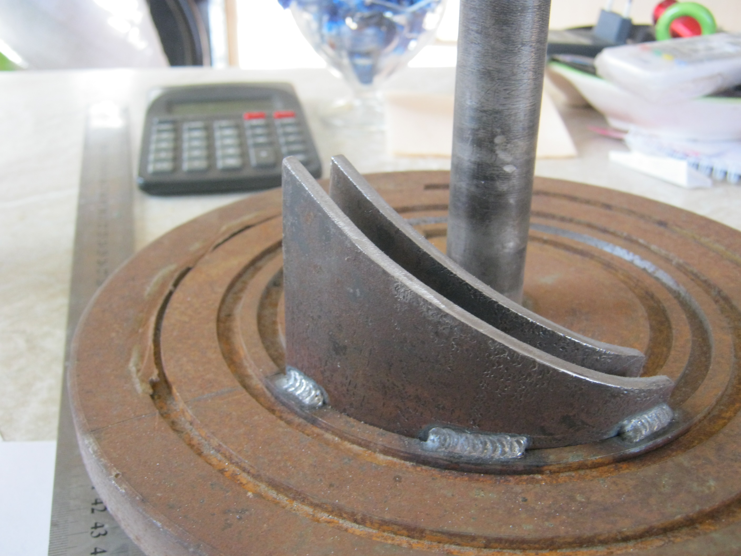

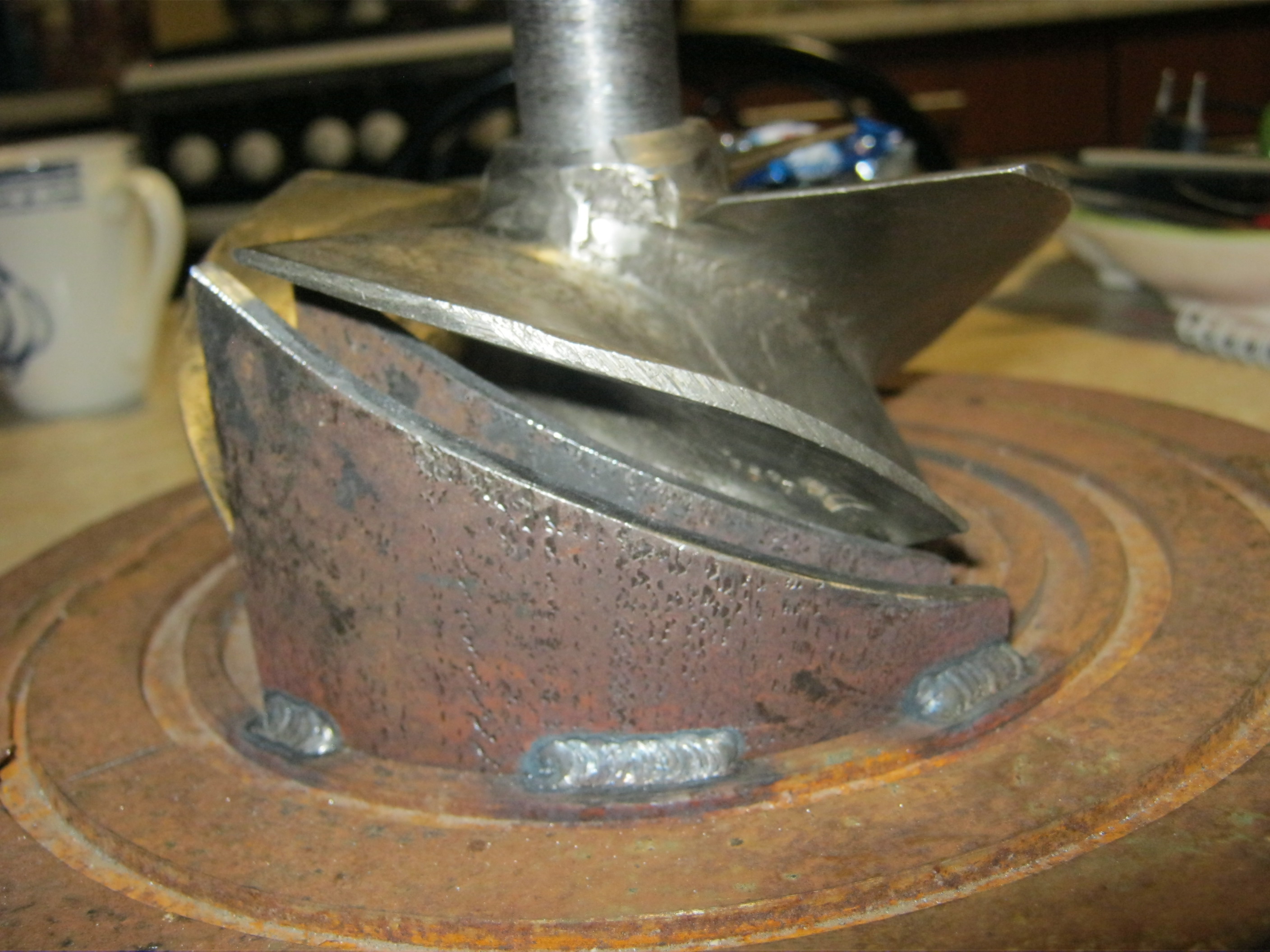

Сообщение viktorr » Вс фев 16, 2020 3:29 pm
Конечно, не так всё просто , как я пишу. Просто я не хочу пужать. А, главное во всём этом деле- Разобраться до того, как махать болгаркой.)))
Вот я приварил шаговые угольники, но не побежал "Равнять" Винт!
Я решил подравнять эти угольники; посмотреть их горизонт, чтобы Лопасть лежала горизонтально, это для меня -Главное , мне "морковки" и "Елочки"- не нужны. ))) И тд.
Конечно -это 5 минут работы , но- нужной.
Потому-что , следующий этап - дать существующий винт аргонным мастерам, чтобы они его нагрели и Прилепёшили к подправленным мной угольникам! То есть -Микс работы.
Не надо с Мастеров требовать , чтобы они были тебе Мамой и Папой! Максимум - Родитель 1 и Родитель 2))).
Потом, после прилепёшивания - я забираю домой и вымеряю всё и даю тем-же мастерам рекомендации - Где подварить!
Даже говорю им : Зачищу и спрофилирую -САМ! Всех Мастеров -это радует. Потому-что я беру ответственность на себя!
В конце концов -всё получится.

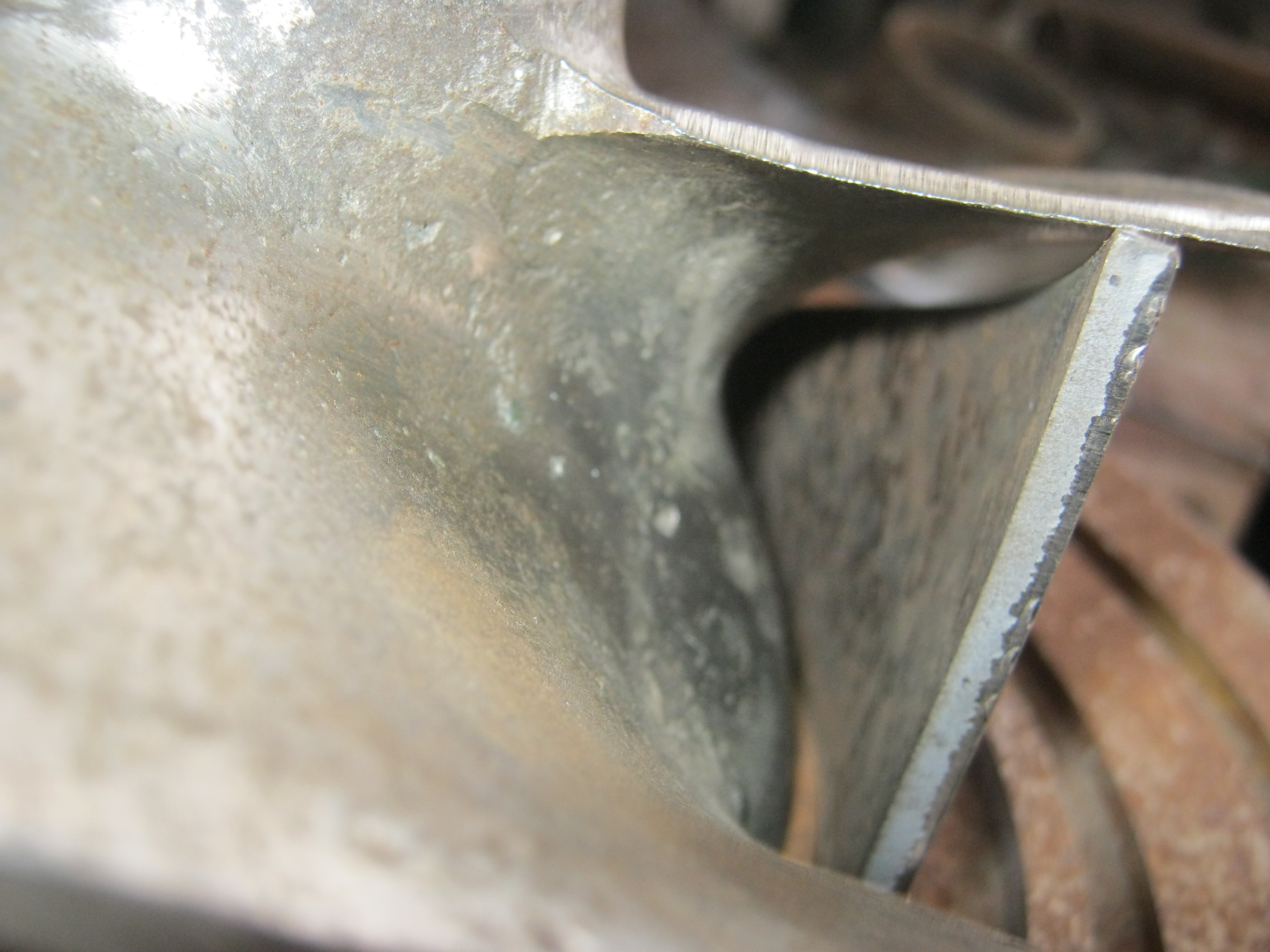

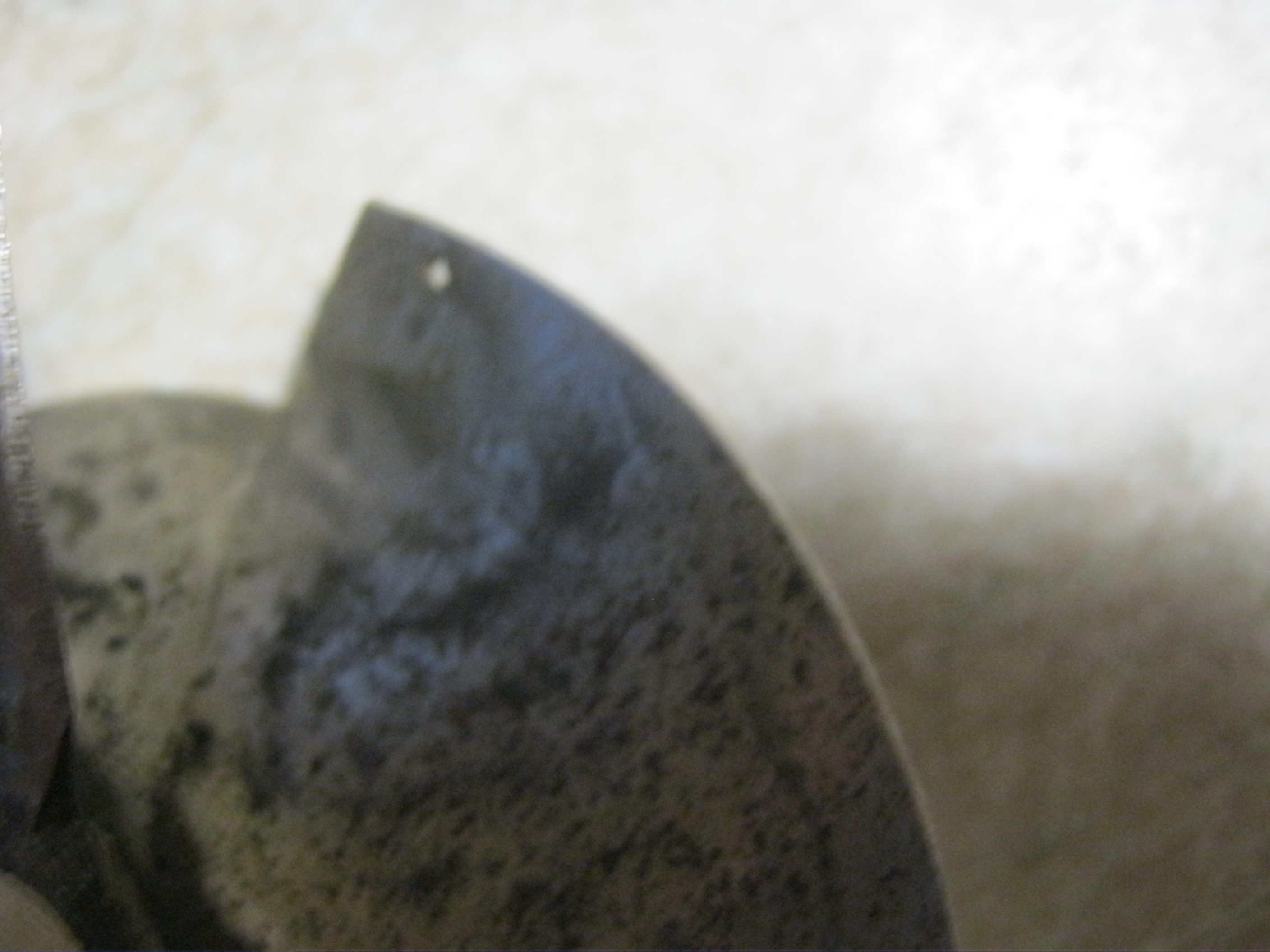

Сообщение viktorr » Вс фев 16, 2020 7:59 pm
ANP писал(а):Виктор, я хотел сказать - не надо хороший винт превращать в примитивный! Не надо его греть и править , просто покрась и поставь назад!
Андрей, ))) а, вот эту "Дырку" в лопасти - тоже оставить? Она образовалась от Времени- выкрошился какой-то дефект Литья. :D
Потом, Андрей , я-же ПОСТЕПЕННО; Последовательно; Со множеством Спецэффектов - подводил вас к Мысли - что это Истёртый Временем Жизни(помнишь 2-х трактористов и их "подшипник?) винт, который , при прикладывании к Шаговой Горке сразу становится Похож на "Летучую Мышь" в парике! Или тебе нравятся -Летучие мыши? )))
Я-бы , конечно оставил в его в Вашем музее , с подписью: "Образец Винта подправленного Руками , жутко вылезающими из Ануса.")))
Видимо Андрей, ты надеешься на ЧУДО, которое может придти из Ниоткуда - как из НИОКРА!
Что вы так боитесь Винтов? Послушайте хоть Сталкера :(цитата своими словами.авт.)
"Водомёт это 3 железки расположенные под углом, чуть сложнее винт - он толще". Как-то так :D
Андрей, я-же хочу - привести его к ИСХОДНОМУ ВИДУ.
Но, если ты хочешь - мы можем поменяться - Ты мне винт по моим параметрам, которые я спишу с этого винта, а, я -тебе ЭТОТ Красивишный, могу покрасить (дырку оставлю). )))
Последнее фото - Это с "дыркой")))
Ну, что- Летучая Мышь? :)
Ещё раз посмотри внимательно. ;)
