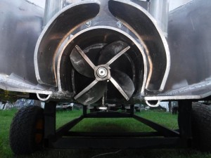

Сообщение дядя Вася » 09 окт 2019, 18:18
если от "гидрика" - это только попонтоваться на пляже , в Астрахани например :D .
если на речку реальную с течением и ПГС - надо поживучей что-то (см . выше)
Если речки в Средней полосе - то что-то вроде "мутанта".
Жаль что вот по "мутанту" ничего не могу узнать подробнее. :( а мотор там 9 лс.
Винты сейчас другие.Федор(техномастер) делал , но молчит как партизан в гестапо,
Но то что любая мусор-трава ему пофиг это я знаю уже.
