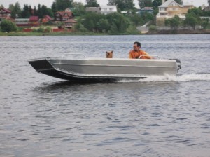

Нормально будет ездить (с большой загрузкой) это примерно такая как фото.
Есть конечно проблема - длина 7-9 м для трейлера не очень "правильная".
Можно конечно сделать алюминиемую (пластиковую) из двух половин.....но это уже не дешево а самое главное "недоступно для понимая" среднестатистичекому собирателю "советовв общалках"

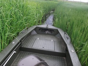

Вот лодочка на фото.
Получен заказ на 5 шт для охраны охот-угодий и" борьбы" с бобрами. Дорог на территории хозяйства нет, только речки.
Под все типы моторов, включая "улитошник" 30 лс НО двухтактный (он значительно легче).
В начале лета надеюсь - будет фото и видео материал так как сам туда поеду на "ходовые испытания".
Одна лодка - будет у меня тестовая(Мос. обл. Волга), доводочная для нового мотора -"мутанта" для лесных речек Вологодской, Костромской областей.
"Интересное кино" - все лепят ОДИНАКОВЫЕ лодки, под какого-то абстрактного Покупателя. Ничего спец.заточеннго - Никто ничего не делает.
Максимум - покраска в "камуфляж".Писать про это бесполезно - надо сделать Лодки и отснять видео.

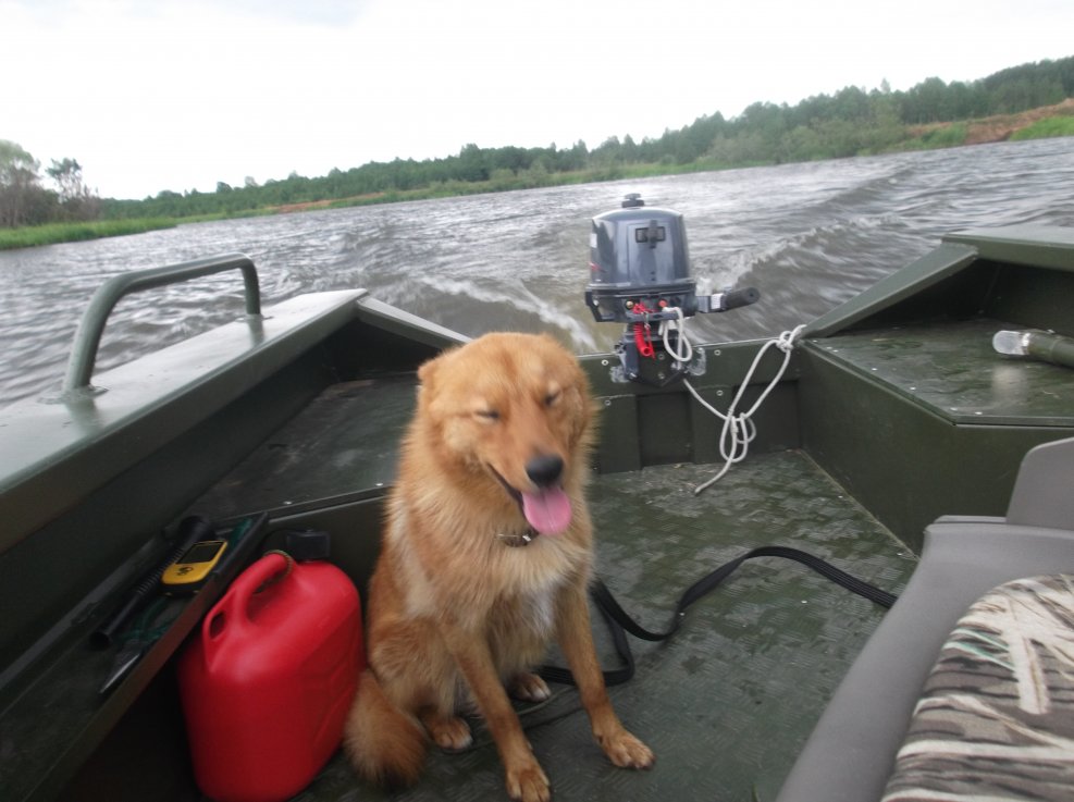

Сообщение дядя Вася » 29 авг 2016, 16:22

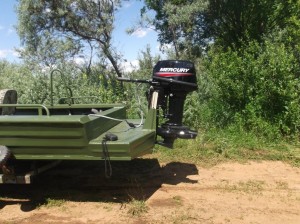

Ищю 30-к улиточник для испытаний (нужно на 10 минут - сделать замеры).
На фото - 15 -й мотор. С ним ездит около 28 км час.
