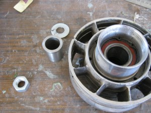

Наиболее ПРОСТАЯ и ТЕХНОЛОГИЧНАЯ конструкция получается -из Ступичного подшипника. Это ОДИН подшипник - с хорошими нагрузочными характеристиками , до 6000 об. . Компактный. При организации на НЁМ -Упора, -разгружается Дейдвудный подшипник , и собственно -весь Узел, вместе с уплотнениями. Узел может получится ПРОСТЫМ и ЛЁГКИМ.
Потом, Данил , при твоих ПОДШИПНИКАХ, насколько я понял -209-х, аж -3 штуки , вал диаметром -45 мм в шейке(под них)- представляется - Конструктивно-Убогим))). Требующим -ПЕРЕДЕЛКИ.))) Очень "ТОЛСТ" :D -каналья!
Мой совет- дать Мастеру -подсоединительные размеры к ЦЕНТРОВОЧНОМУ ПОЯСКУ ОБЕЧАЙКИ, и заказать СА с Соплом - Мастеру. Так как этот Заказ -соизмерим с ценой Водомётов кнаапа -продающимися в барахолках, лучше купить - Прекрасный водомёт кнаапа и по совету Сталкера - ПРОСТО ДОБАВИТЬ К НЕМУ - ВОДЫ и ЕГО ВИНТ))).

Да ты что :shock: . Но, суть не в вале, а в подшипнике.
У меня -тоже ВТУЛКА "ЗАГОНЯЕТСЯ"! Не веришь - посмотри на Фото :D
Правда, только потому, что ступичных подшипников -меньше нет. У нас.
А, при помощи этого подшипника-Решается -МАССА проблем. Масса!!!
Что у тебя решается? ;)
Что ты уцепился за эту трубу- лодочник? :D Можно и кнаапу- доводить, потом - до состояния Салона! Полирнуть , например.

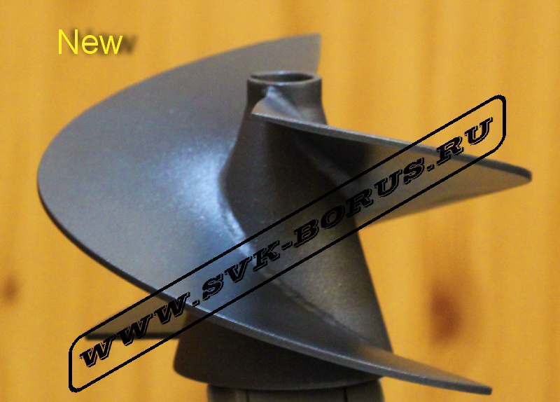

Конечно я всё это хочу знать !))) И вижу что люди интересуются этой темой))) Это хорошо , что наше общение помогает людям))) Меня интересует ещё чем отличаются 2 и 3 лопастные винты ? в чём приемущество 2 лопастного? Выдь как я понял Сталкер предложил именно 2 лопастной винт!
Вот такой красавчег-2-х лопастной. Очень Активный; напряжённый винт! Посмотри на Чёткий , Прямой римский Конус(у ступицы). ))) У него одно До, больше ,чем -После. :)
Сообщений: 2843
Зарегистрирован: Вт мар 27, 2018 11:57 am
Re: Водомёт на катер Ритм....
Сообщение daniil 77 » Вт авг 27, 2019 2:58 pm
Я так понимаю на 2лопастном винте поджатие будет ещё больше?

viktorr писал(а):
daniil 77 писал(а):Вал у меня на 30мм ! там втулка в подшипники загоняется , а потом вал уже)))
Она -труба принесёт тебе ещё -массу проблем. Ненужный расход Бензина - на все времена! КПД , батенька-это КПД!
У тебя Виктор восьмёрошный подшипник 30х60? а вал 20мм?
