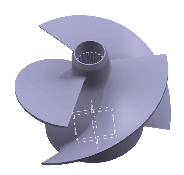

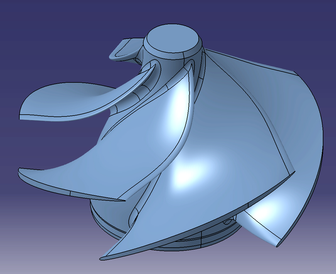

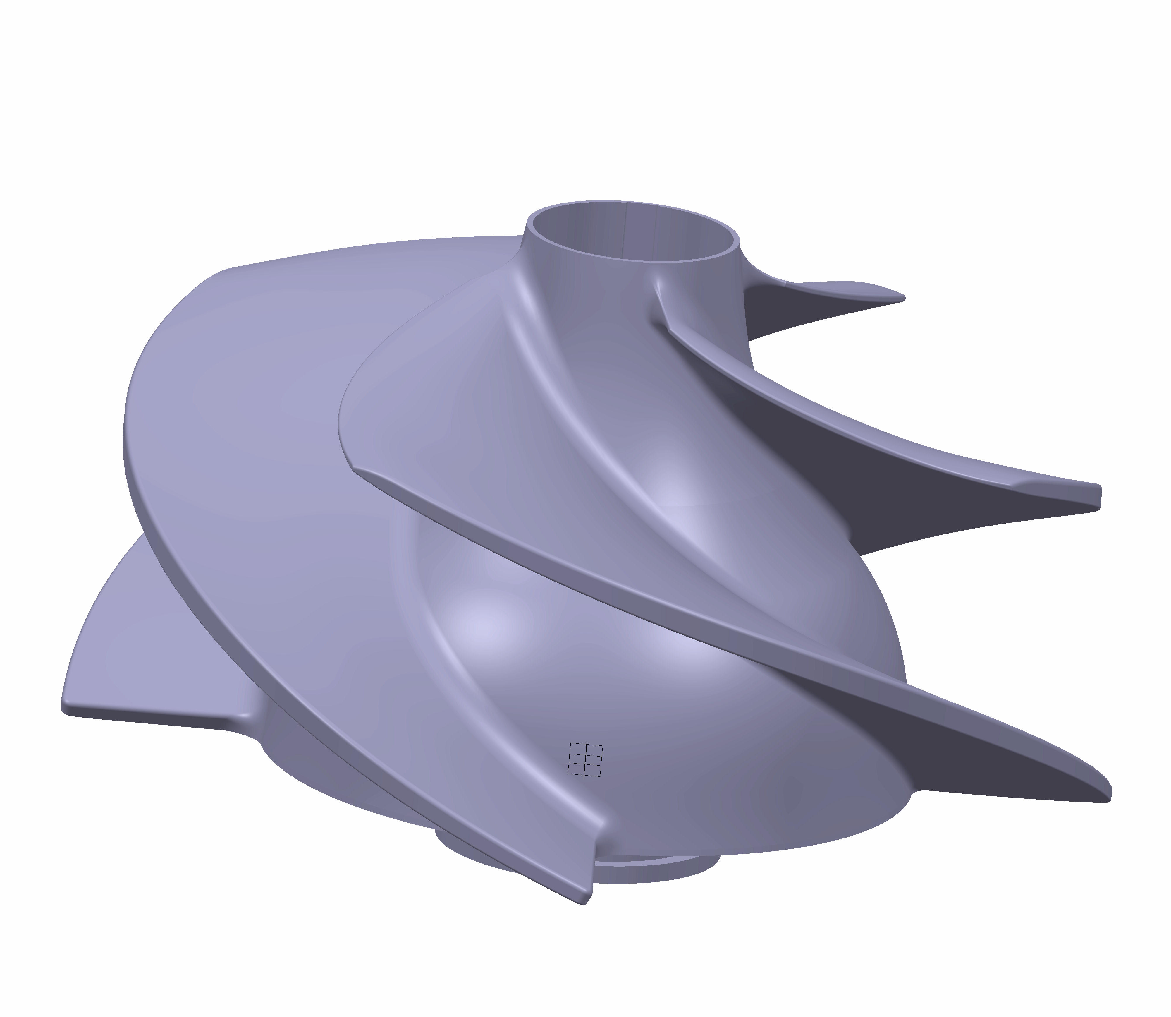

Несколько винтов для моих водометов. После результатов испытаний решу, что с ними делать.
