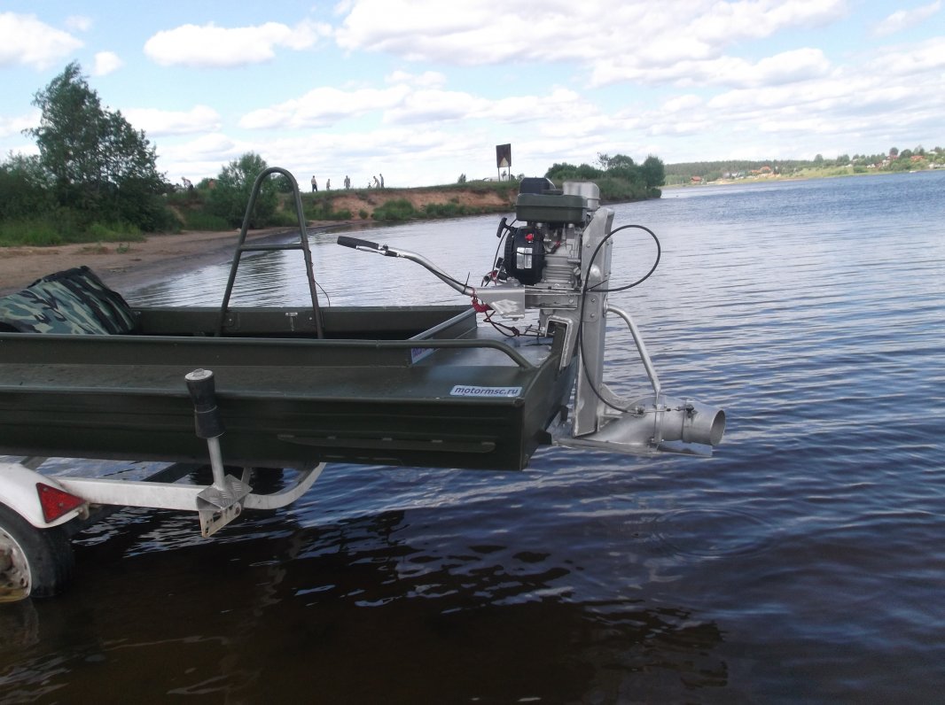

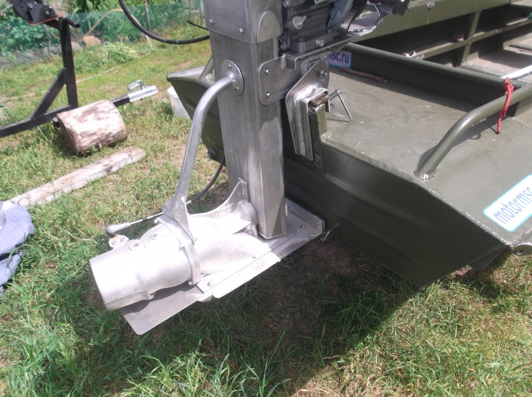

В прошлом году на заводе "Пелком" был собран опытный образец.
Сам насос - Это "катран-134". Изначально - разрабатывался для какого-то водного атракциона, но там " чего-то пошло не так".
И был сделан другой водовод с привязкой к болотному мотору MSC-9.
Несмотря на то что всё рассчитывалось "профи" с привлечением научных сотрудников ЦНИИ им.Крылова - мотор 9лс. Субару его не раскрутил до расчётных оборотов.
Первый волнительный сброс на воду. Чуда не произошло. :cry:
кавитация при увеличении оборотов , про скорость - вообще неприлично рассказывать.
Начались - "танцы с бубном"...крылшки всякие, уплотнение по передней кромке -водовод прижимался к корпусу через вакуумную резину.
Танцы продолжались... несколько дней. Русский , татарский и английский ненормативный мат - не помогал.
Помог случай.
Re: Нано-водомёт. или "практика - критерий истины"
Сообщение дядя Вася » 04 сен 2016, 18:28
А случай такой. Заехал на пляж - глубина около 15 см , и тут мотор задёргался и поехал, кавитация пропала, но при выезде на глубокое место, гимморой с кавитацией вернулся. Доложил "учёным" про этот казус. После этого появилась вот такая пластиковая деталька на водоводе, как мне обьяснили "для повышения давленияна входе". Тут вот и закралась мысль - что иногда "учёные" это что-то от "алхимиков". ;)
Кавитация пропала - но мотор не развивал оборотов. Грешить на мотор - нет оснований, так как он же стоял на болотнике и вставлял свои 4800 под нагрузкой и 5800 без нагрузки. Это при том, что ременная передача понижала обороты вала насоса относительно вала мотора.

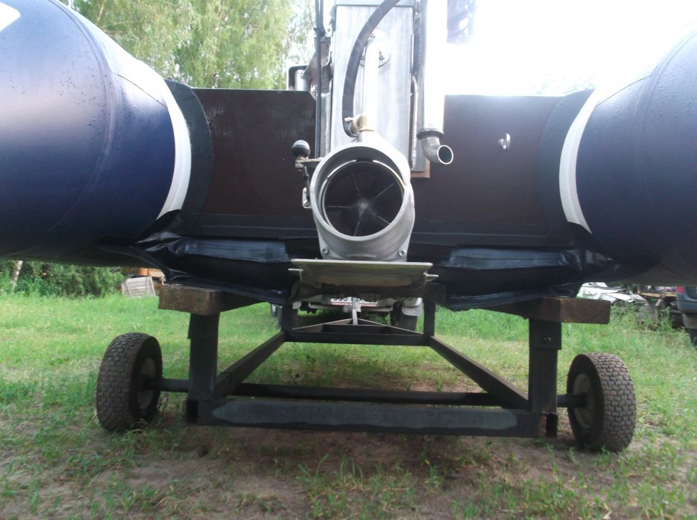

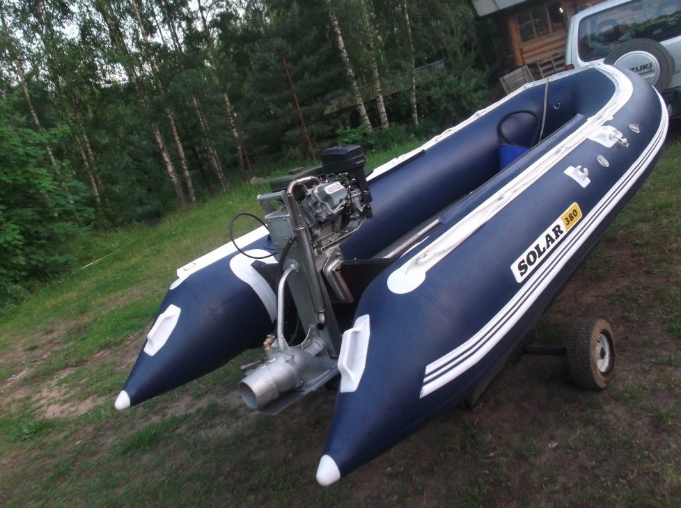

Сергей Чесноков наудивительно быстро и БЕЗдвозмездно предоставил лодку для ходовых испытаний. Надувнисты испытывают острую нужду в маленьких подвесниках - водомётах. Мотор встал на стандартный транец практически без подгонок. НО - это можно только на лодке , у которой нет сливной пробки по ДП.
На этой лодке нарисовался такой нюанс - чтобы стартануть, водовод надо притопить, для этого надо " присесть" около транца, чтобы водовод притопился на дветрети от диаметра, иначе - пена и скорость Ноль.

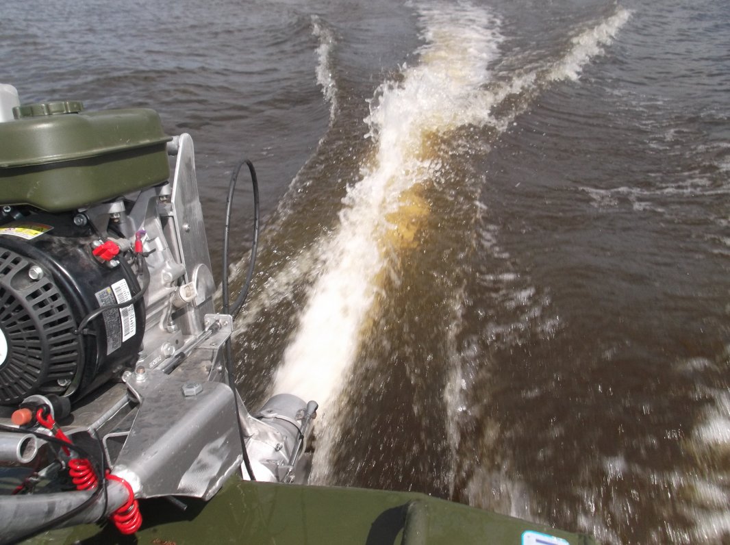

Также озадачили цифры - болотник ехал около 30 км с этой головой и нановодомёт - всего лишь 22-23 км час. Как-то стало обидно за ЦНИИ им. Крылова.

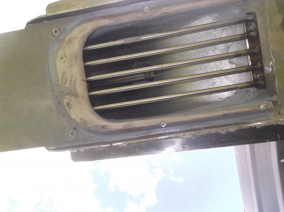

Также озадачила - нежность агрегата.... такие фокусы как на болотнике тут не прокатывают....нежный импеллер из алюминиевого сплава АК-6 и такой же спрямляюший аппарат, и при суровых условиях, при подсосе песка например....тяга упадёт еще больше.
Как показали испытания при отрицательных температурах - на мелкой шуге водомёт вообще не ездец.
НО - если на подвесном водомёте отряхнуть решетку не сложно, то на Стационаре, так не получиться.

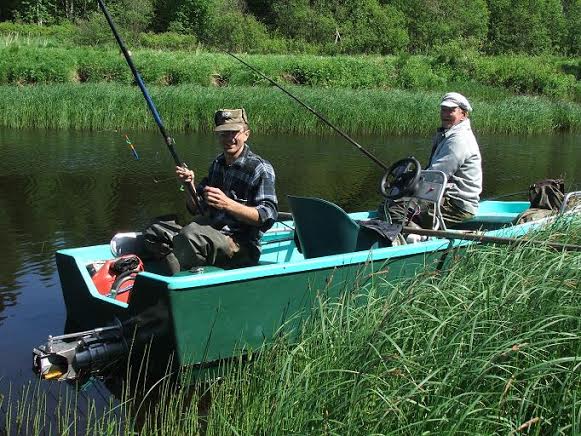

2. А также пообщавшись много лет назад с Юрой Т. (на фото его лодка и самодельный водомёт под 13 лс воздушник) узнал такой нюанс.
в нашей Средней полосе (на фото Вологодская обл.) перекатики чередуются с плёсами ...там трава. Маленький водомёт - чувствительный даже к небольшому стеблю, пучку травы, веточка-палочка итд и надо приставать к берегу и лезть под лодку для очистки решетки. На подвесном - это проще , мотор поднял и трава упала как только её перестаёт прижимать потоком.
Вот имеенно поэтому - Юра и отказался от такой силовой установки. Был у него в мастерской - видел незаконченный подвесник, не знаю доделал или нет.Затянули бытовые проблемы видать так как строил дом в деревне.

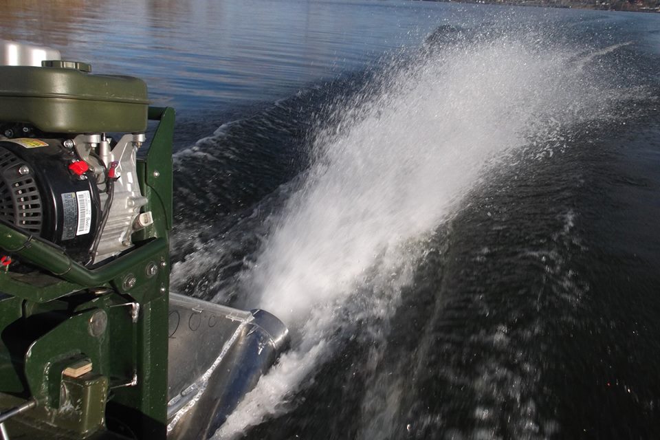

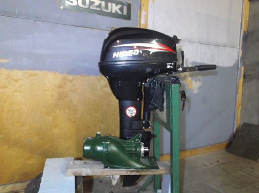

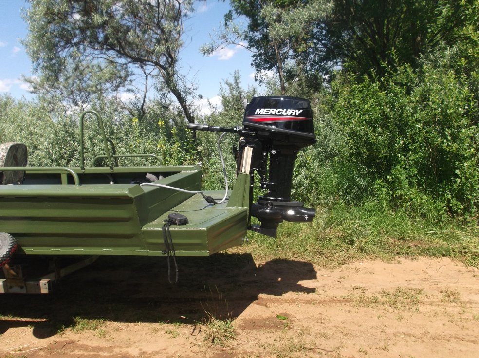

В этом году собственноручно тестировал вот такой мотор. Это 15лс голова (Тохатсу).
Готовый законченный агрегат, при всём моём скептическом отношении к "улитошникам".
На моей лодке "дед Мазай" ( 470 х 160 160 кг + 100 кг + мотор с баком) - 28 км час , на Соларе-380 - 32 км час.
Сам мотор - это хорошо проверенный Тохас а улитка - это сделана во Владивостоке "Ист-марин". Само производство - находится в Тайване, видать с отечественными производителями наигрались по полной....обычное гнутьё пальцев с "нано-технологиями" , космические цены, никакой стабильности по качеству, отсутствие полного цикла собственного производства ...ну итд.

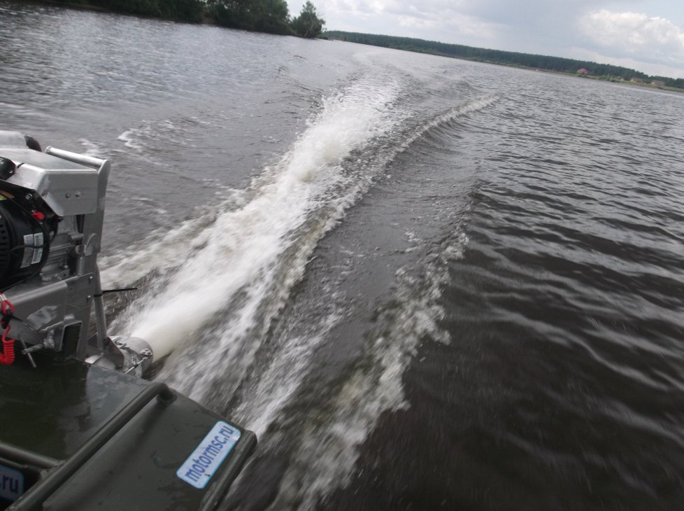

1. Классический болотник. Винт стандартный , нерж (США) - 28 км час с 1 чел.
Мотор Универсальный. Высота транца - 380 мм. Может использоваться и по чистой воде, и по траве ЛЮБОЙ, по песку и гальке (но появляются забоины на передней кромке) и если это не постоянно и без фанатизма такого винта хватит на долго.
Интересный момент - при высоких скоростях на лёгкой лодке винт работает в режиме ЧПВ, но если лодка тяжёлая и в грузу (например испытывался на на "Дед Мазае" это 4700 - 160 кг +загрузка 300кг то в таком варианте на оборотах около 3000 лодка едет около 12 км час.

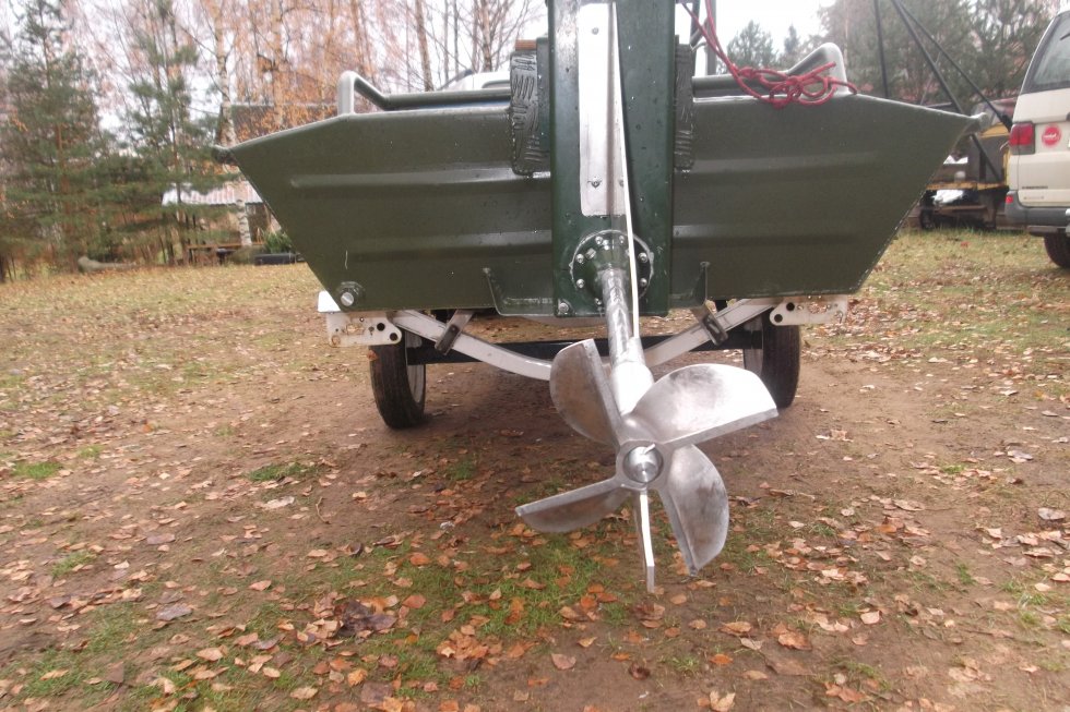

Затем был обкатан вот такой "пропеллер".
Можно обозвать его как кому больше нравится - мясорубка Крутова(SKR), сраная гаражная самаделка дяди Васи, итд.
НО - она на этой мотоголове ездит около 32 км час. и это наибольшее значение из всех Трёх вариантов. :shock:
Главный Недостаток - нужен хороший материал, тот что на фото это ВНЛ. (прочнее материал еще поискать) и открытые лопасти - возможны забоины от камней .
Но как говориЦца - "из гавна - пулю не отлить".

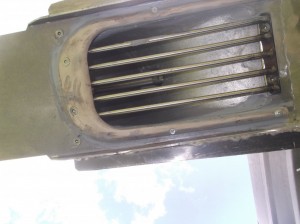

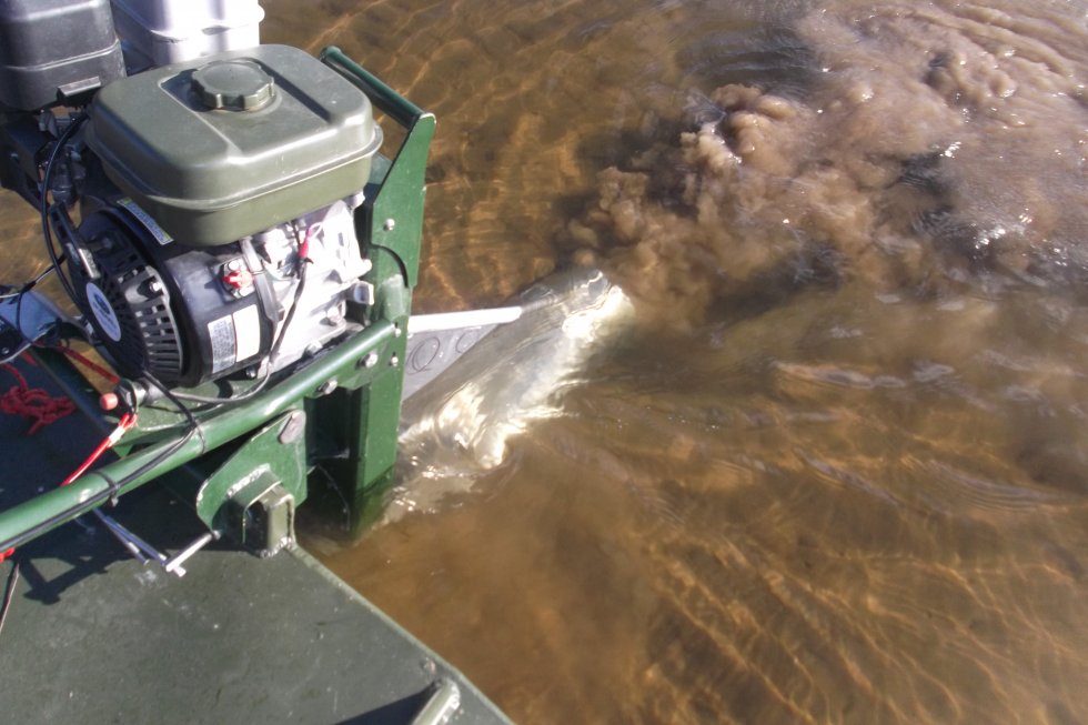

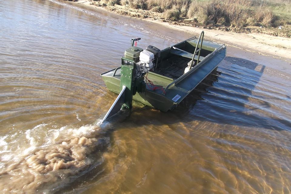

На картинках самые первые варианты водоводов, с ними - скорость упала, затруднился старт НО - совершенно пофигу грязь, палки итд . всё это швыряет как земснаряд.
