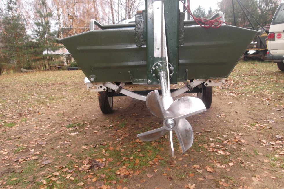

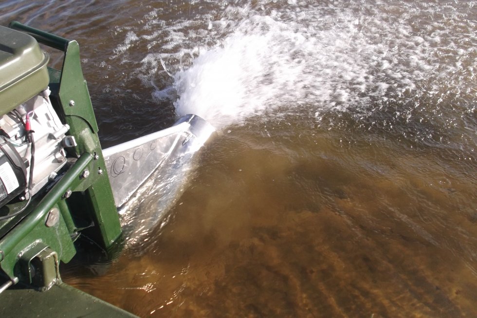

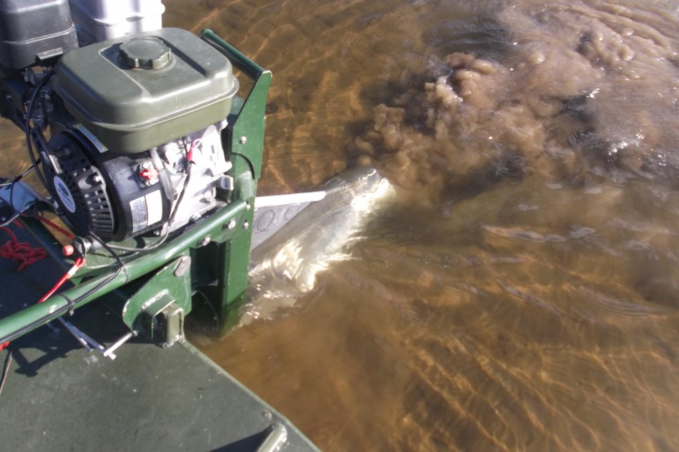

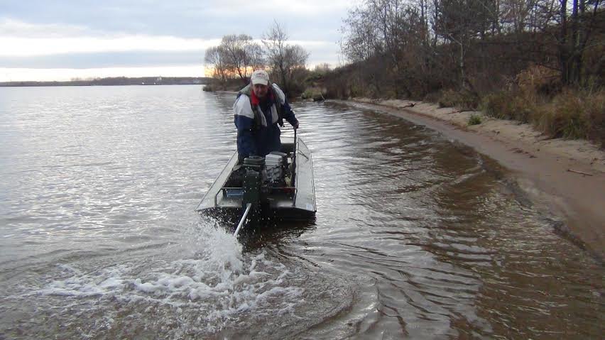

Собрал из готовых деталей( MSC) такой моторчик....неболотоход и вроде неводомёт. Мутант. :shock:
Сначала катнулся на "голом" винте. Бежит быстрее чем на "фирменном "болотном винте.
Винт проектировался для ВВД- конструктор А.Крутов (SKR)

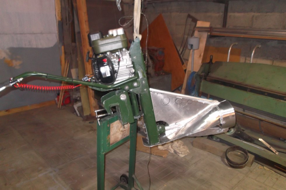

Потом за день - достроил "водомёт" ;)

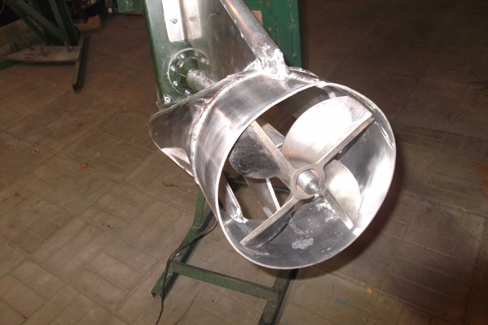

Сообщение дядя Вася » 03 ноя 2014, 18:53

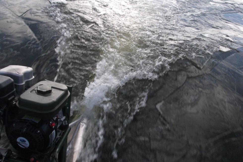

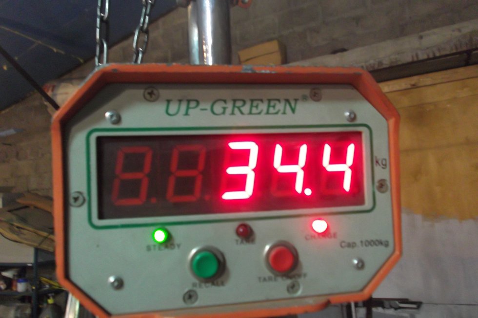

Обкатка.
Винт-отлит из ВНЛ (высопрочный никелевый сплав)

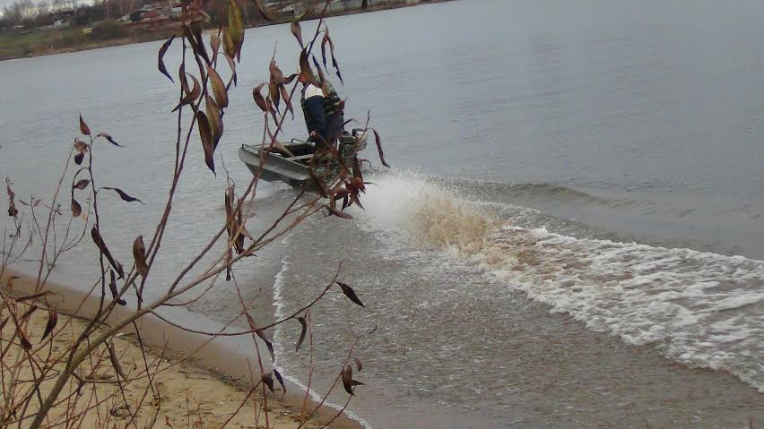

Сообщение дядя Вася » 03 ноя 2014, 19:04

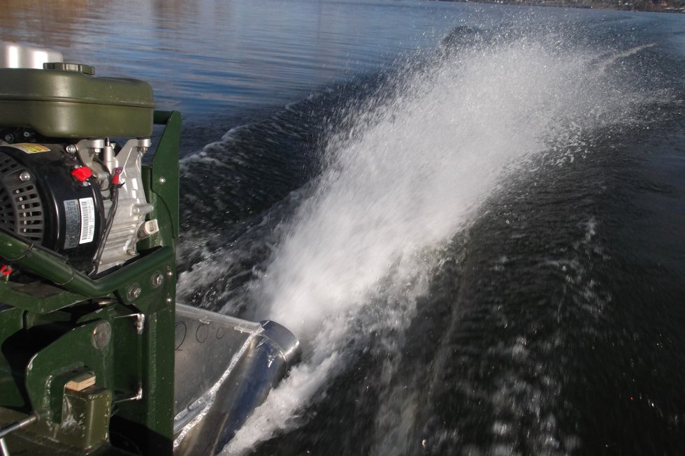

побежал....не сразу.
пару-тройку изменений пришлось внести. (в лупу можно не разглядывать, конечный вариант - не покажу :idea: )
30км - не предел, так как мотор пока недобирает оборотов. (мотор9лс)

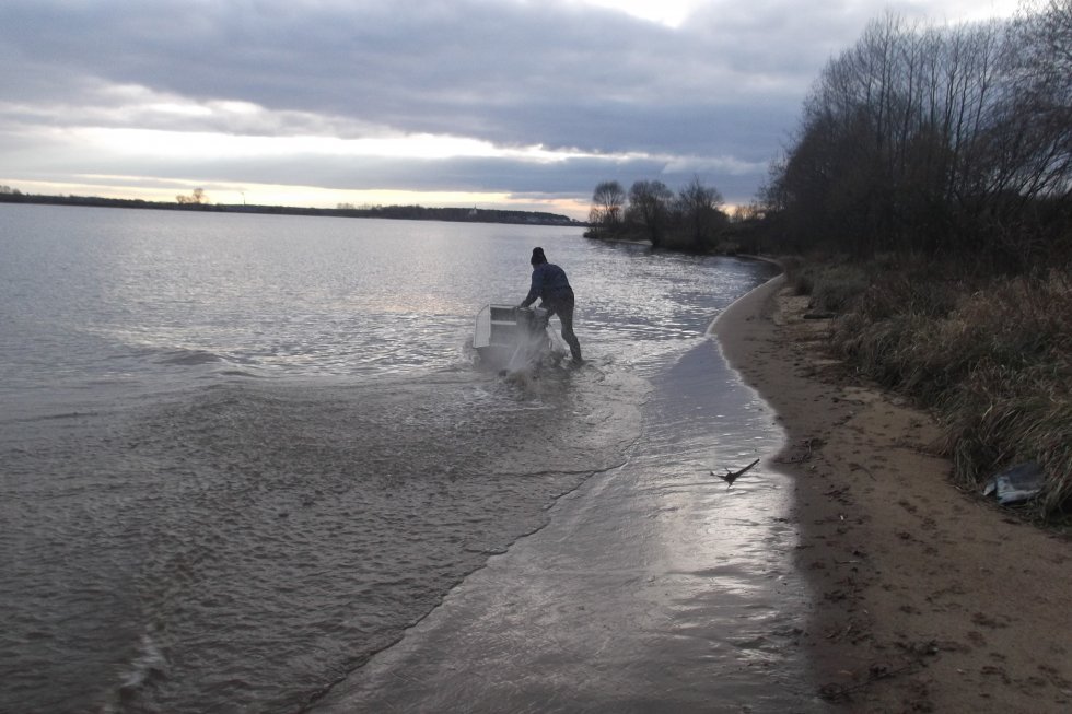

Сообщение дядя Вася » 03 ноя 2014, 19:13

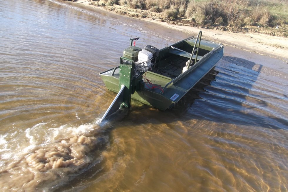

вот дал соседу прокатится-чтобы поснимать сбоку на ходу.
на своей Ямахе -он так от берега не отходит, отгребается метров на 10 от берега....а тут "антивандальный мотор" что ли??
:shock:
Фоток сбоку на ходу пока нет, фотик замёрз. По прогнозу - через пару дней будет 4-5 град жары. Пофоткаю.

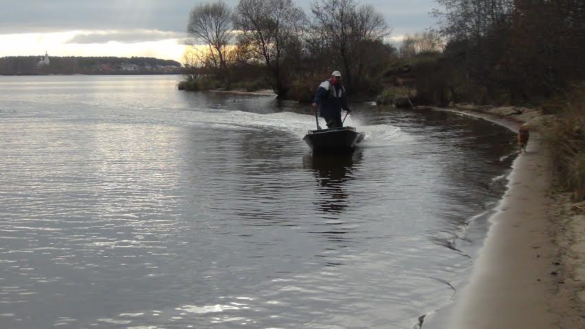

Сообщение дядя Вася » 05 ноя 2014, 20:56
Ходовые испытания пока позволяет погода.

Сообщение дядя Вася » 09 ноя 2014, 18:37
Тепло ....хотя и зима -потепление климата реальное.
Надо ЗапретитьНАХ ВСЕ МОТОРЫ МОЩНЕЕ 9 ЛС. :idea:
http://www.youtube.com/watch?v=0SMP50iJ73k
Re: Моторчик - мутант.
Сообщение Казантип » 09 ноя 2014, 22:11
А ведь тащит! И неплохо тащит) :)
