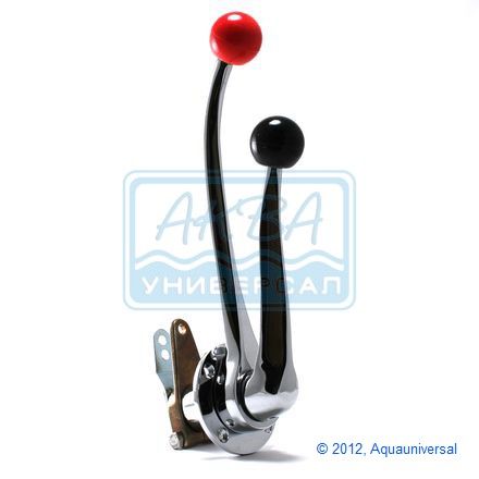

, есть в наличии в магазине "мареман" 9 штук.
фотки нет , но вот она есть здесь -
http://www.youtube.com/watch?v=C5-Tm1V6 ... e=youtu.be
Сделана спецом для стационарных моторов - маленькая ручка - это привод "газ" под тонкий трос который обычно применяется на подвесниках, большая ручка - привод "лифчика" - под джетовый рулевой трос.
Продаётся с новогодней скидкой.
Есть в наличии также шаровые наконечники на "джетовый трос" - это важный момент, так как сам трос с грёбаной американо-дюймовой резьбой.
В каталоге "мареман" её нет, есть только в каталоге "телефлекс" - номер по каталогу могу посмотреть только после праздников.

Вот,я так понимаю китайская подделка
,у меня на катере (приобрел недавно) стоит такая ,постоянно закусывает реверс.Подскажите пожалуйста,если приобрести оригинал-нужно еще ,что-то докупить,чтоб их поменять?

Думаю,что трос установлен правильно.Береш рукой за вал,который выходит через транец на турбину,и к которому подходит трос,крутиш-рычаг на машинке ходит свободно.Береш за рычаг-закусывает.Да и машинка,вся разд......я.
