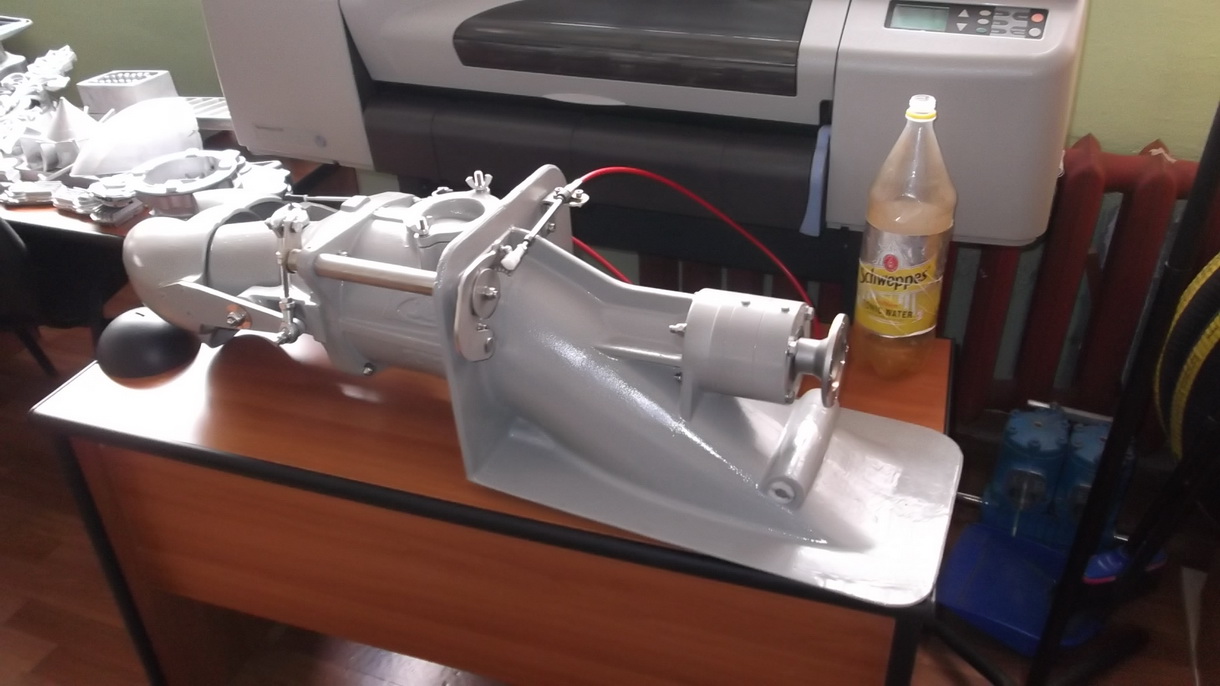

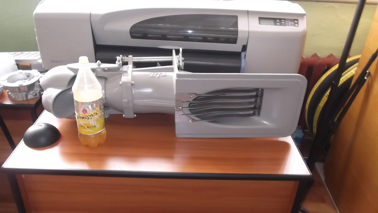

172-й калибр.
рабочие обороты 4-4.5 тыщ
оригинальная форма реверса - со слов Разаработчика даёт 70% тяги переднего хода, а также - управление на заднем ходу идентично управлению автомобилем, то есть - положение руля и праектория катера совпадает с общепринятой на автомобилях

172-й калибр.
.Забавно
. Как на Аламарине - не помню, но помню точно, что на нём нужно ..."придрочится" ездить задом.

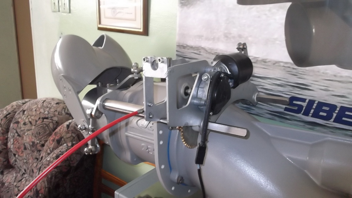

230-й калибр
есть механизм электропривода реверса - опция.

ещё интересный момент - этот насос легко тюнингуется под "экстрим" - стальное , сьёмное кольцо в зоне импеллера заложено уже в базе - зазор "статор-ротор"...правильный, решетки - могут разные, поворотные, "пидальные" , наборные итд. ПОследняя - по типу "улитошной" - все пластины отдельно, повреждённые - меняются без сварки по одной .А можно - сделать из ВНС - и будет вечная. ну а если отлить импеллер из ВНЛ......
Конрад Скотт повесится у себя в кабинете. :o :mrgreen:
